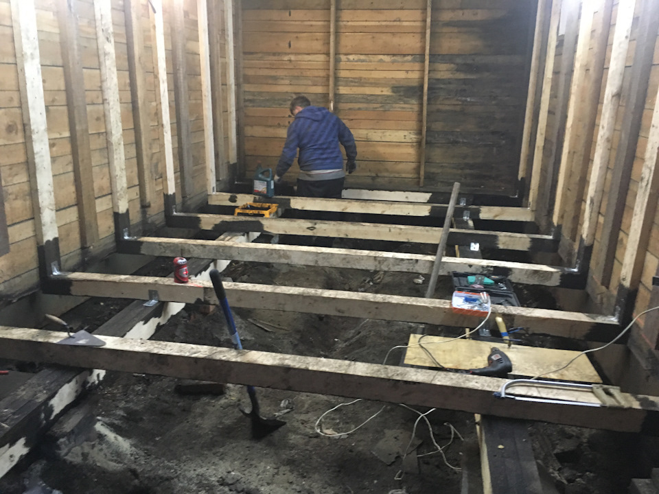

Специфика города в том, что построить с нуля (даже деревянный гараж), можно только при условии сноса уже существующего. А построенные 30-40 лет (и более) назад гаражи сейчас, за редким исключением, в печальном состоянии. А если и продают их, то за очень дорого, особенно в центре (деревянно металлические гаражи от 120000Р=1800$).
Имеем гараж с более менее нормальными стенами и живой крышей (состояние дерева конечно), но с очень печальным состоянием пола, да еще и он самый низкий в ряду. т.е. провалился так что уже яма выкопана чтобы воротину открыть. Зимой когда снег трактором чистят яму постоянно закапывают, не удобно. Но есть один главный плюс — гараж рядом с домом.
При других обстоятельствах, за то же время, можно было бы построить новый гараж, но этот ремонт призван был быть бюджетным. Все, вплоть до каждого шурупа, учтено на дощечке. Фото сметы итогового ремонта приложу во второй части.
Фото состояния:
Как и предположил — сперва прогнили прокладки на которых стояли два несущих бруса, потом начал гнить сам брус и лаги. большинство лаг прогнили насквозь, лишь 2 штуки были в состоянии за которое держался пол.
Предварительно была выкопана мокрая земля до твердого грунта, привезены кирпичи для столбиков, проведена проводка, автоматы и поставлено 4 безстартерных светильника дневного света.
После 4 дней работы с утра и до позднего вечера вдвоем:
— установлены 6 кирпичных столбиков в один уровень (на фото хорошо видно как сильно опустилась задняя часть гаража относительно столбов)
— сделано 4 опоры за которые гараж поднимался
— поднят гараж на 50 см
— заведено 2 опорных бруса собранных из 3х досок 50х150
— заведены новые стойки (пртянуты на саморезы к каждой доске) и к ним прикручены на оцинкованые усиленные уголки новые лаги из бруса 100.
— дерево обработано отработанным маслом.
— Сделана отсыпка асфальтовой крошкой ямы еред гаражом и внутри (нет на фото).
Еще предстоит сменить покрытие на крыше и отремонтировать ворота. Это будет во второй части.
из инструментов: кувалда, лом, электролобзик, циркулярная пила, шуруповерт, гвоздодер, валик-кисточка-кювета, лазерный уровень, рулетка, обычный гидравлический домкрат на 4 тонны

И еще вопрос если Вас не затруднит. Образовавшуюся щель после подьема, заделали досками просто? И подскажите, когда подняли сами стены их тоже выставили на кирпичи ?
Боковые щели не делал, только сзади гаража пришлось закрывать
RomanZakharov198
Только основной сборный брус стоит на кирпичном основании. Лаги крепятся к брусу
Ага понятно. То есть схема такая — поднимаем стены. Меняем опоры и лаги и стены опускаем на лаги и крепим верно я Вас понял ? А то я не могу въехать как вы подняли стены вместе со старыми лагами и основанием или отдельно и временно зафиксировались чтобы потом опуститься на новые лаги
Каждое подобное строение индивидуально нужно рассматривать. Самое важное обеспечить безопасность при проведении работ. Сделать так, чтобы он не сложился при подъеме и не похоронил вас.
У меня несколько лаг были трухой, некоторые чуть живы. Ставил дублеры чтобы сохранить геометрию. Но они капец как мешались.
Поднимал и опирался за старые стойки, потом уже сделал дублеры стоек к стенам и одинаковые по длине новые лаги(чтобы геометрия не ушла). Постепенно меняя опорные точки и убирая старые лаги. Потом затащил опорные брусья под гараж, опустил лаги на брусья и убрал все старье.
Примерно такая последовательность.
Новый строить легче.
Спасибо большое за информацию! Буду делать летом
Sparrow51

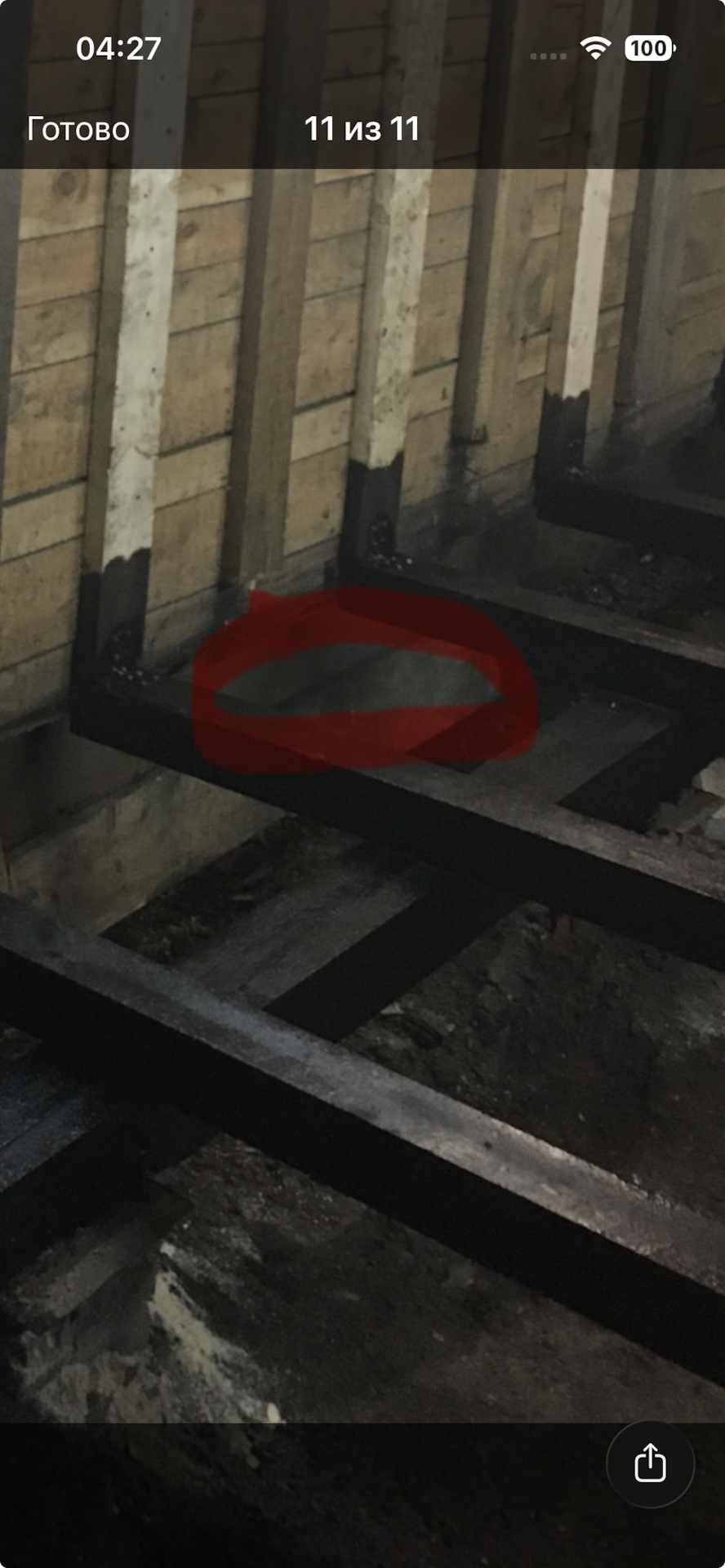

Здравствуйте, подскажите пожалуйста. Вертикальная опора крепится к лаге в торец или она стоит на лаге?
Стойка стены имеет выпил под брус и опирается на него
RomanZakharov198
Вот здесь лучше видно a.d-cd.net/db1a8c5s-1920.jpg
