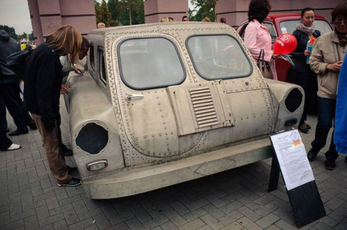

Машина под названием «Арго» была изготовлена в 1967 году в единственном экземпляре.
Этот вездеход — разработка Максима Николаевича Мельниченко, конструктора ЧТЗ, который являлся руководителем группы гидростатического привода тракторного ГСКБ ЧТЗ. Челябинский завод не взял разработку на вооружение, поэтому опытный образец забрал себе конструктор амфибии. Автор работал над необычным проектом инициативно, в частном порядке.

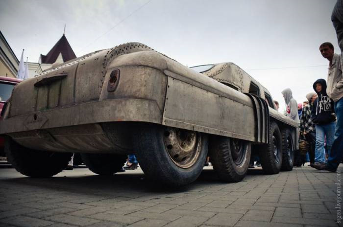

Связывались с заводом, они сказали, что даже сохранились проектные документы. Авто уникально во всех отношениях, конечно. Судя по всему, машина-амфибия должна была преодолевать как сухопутные преграды, так и водные. Восемь огромных колес крутил масляный привод.

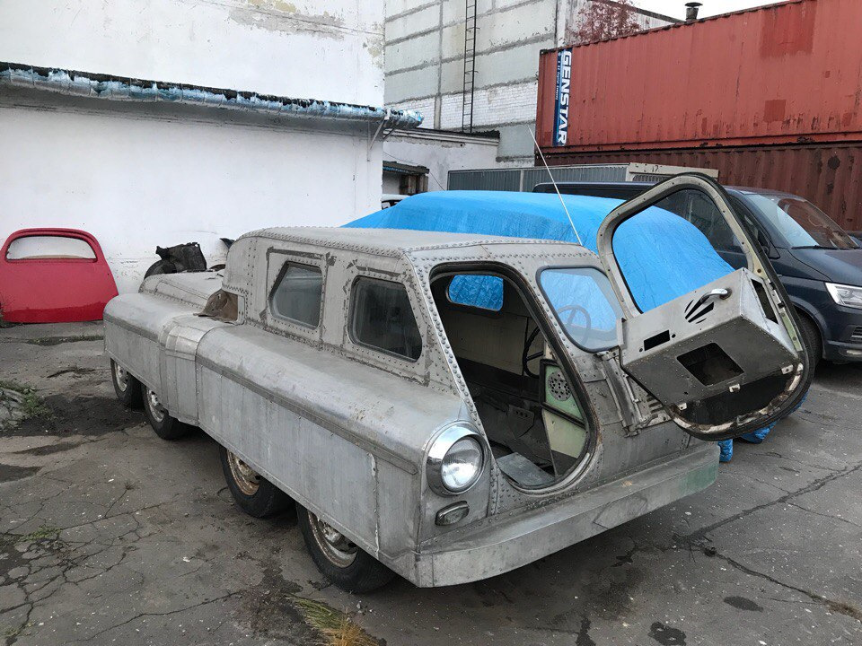

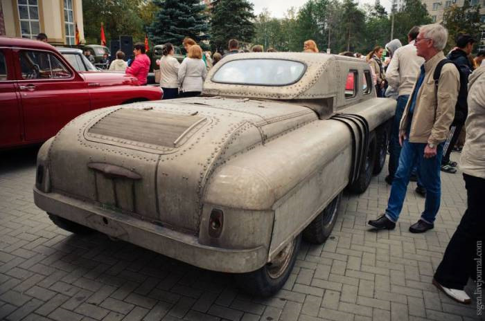

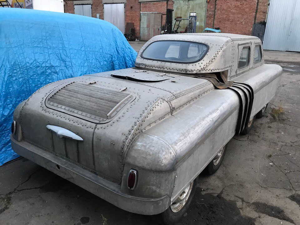

Система полного привода выполнена по гидростатической схеме. Двигатель внутреннего сгорания от Победы вращает гидронасос, а тот приводит 8 гидромоторов. Все колёса имеют систему подкачки, плюс на каждую пару движителей можно натянуть гусеницу. (Привет танкам БТ). Сами колеса не поворачиваются, кузов шарнирно-сочленённый.

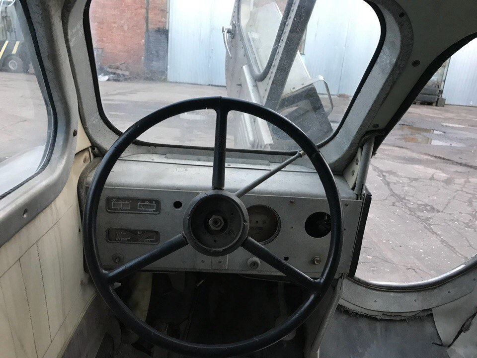

Вращением руля вездеход складывается. Кабина для пассажиров находится спереди, а сзади водомет. По сути, «Арго» идет на глиссере, то есть перед слегка приподнят, а зад с водометом опущен».

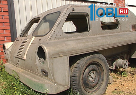

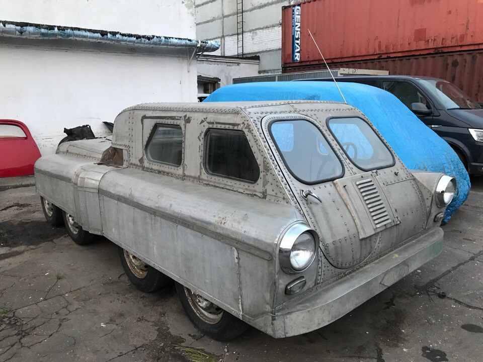

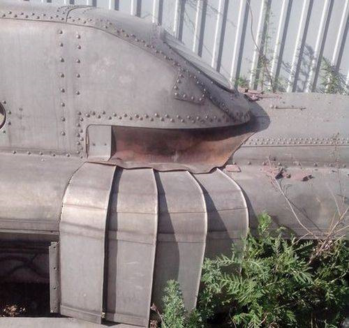

Разработчик не поскупился на материалы при выполнении вездехода и выполнил корпус из дюралия, который в общей своей массе составляет более 1.5 тонны.Длина 4530 мм. Ширина 1900 мм. Высота 1490 мм Внешний вид впечатляет!
А вход спереди вообще шедевр! Листы дюралия заклепаны между собой таким образом, чтобы конструкция автомобиля оставалась герметичной, что позволяет оставаться на плаву при преодолении водных препятствий.

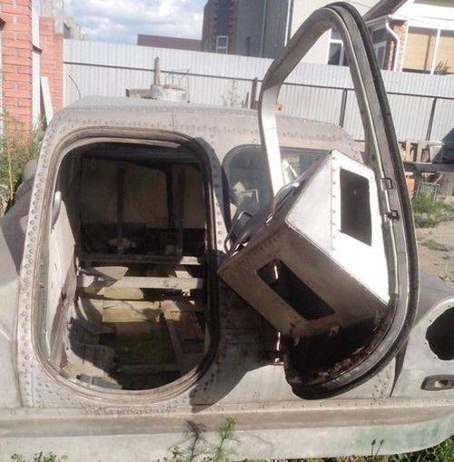

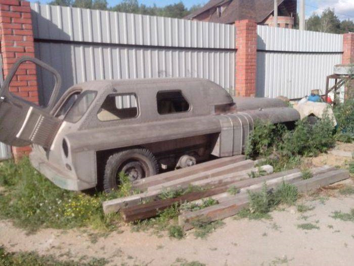

Энтузиасты сумели уберечь авто от окончательной гибели под пилами сборщиков цветного металла, однако довести до ума машину не хватает возможностей.
За несколько лет ее растащили на металлолом, в итоге от амфибии остался только дюралевый корпус. Именно в Полетаево на изрядно потрепанный жизнью автомобиль наткнулся житель Челябинска. Ему было больно смотреть, как необычная разработка советских конструкторов гниет под дождем, и он выкупил «Арго» у внука инженера по цене лома алюминия. Сейчас эту амфибию привезли в Москву для восстановления.

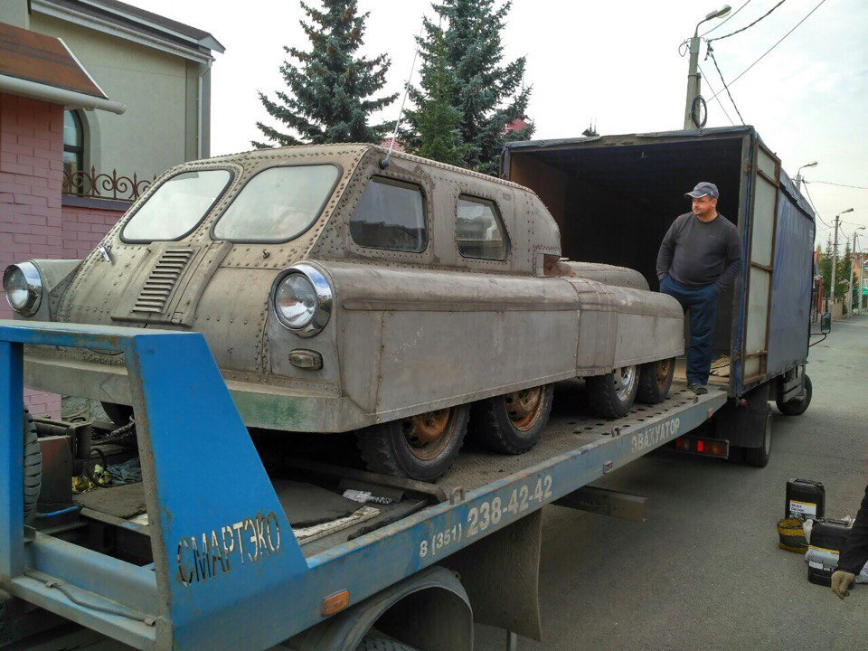

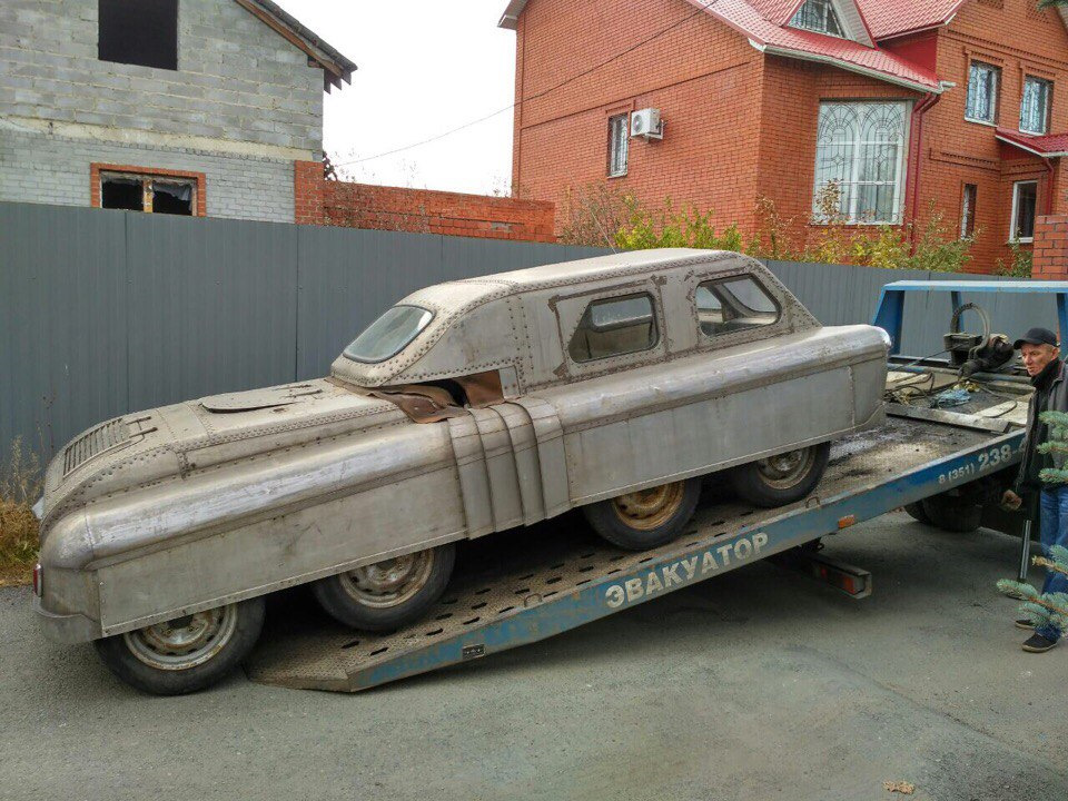

Интересны ее метаморфозы по фото — то полуразобрана, то внешне целая О_о
Где последний вариант?
Самые свежие фото, когда сгружают с эвакуатора в Москве.
Ну. Только эвакуатор челябинский и он ГРУЗИТ тачку )))
