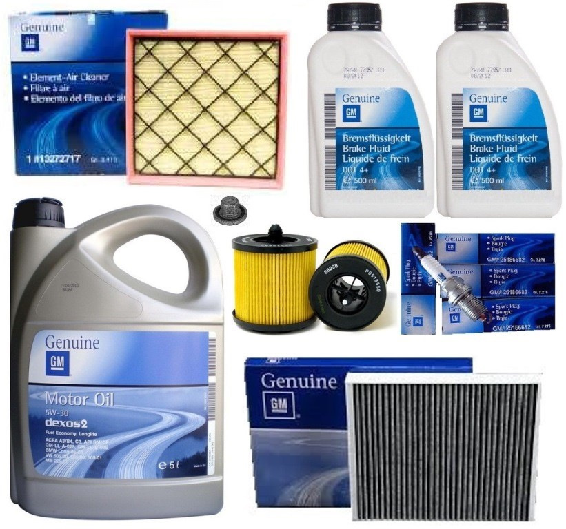

Предлагаю список аналогов ФИЛЬТРОВ для Opel Astra J 1.4 Turbo:
Фильтр масляный
• OPEL 56 50 359 — 625 руб.
• ACDELCO 19347492 — 261 руб
• TSN 9.5.120
• BIG FILTER GB-1163 — 164 руб.
• НЕВСКИЙ ФИЛЬТР NF-1302p — 164 руб.
• MANN-FILTER HU 612/2 X — 325 руб.
• MAHLE OX 401D — 387 руб.
• GREEN FILTER OK0100 — 135 руб.
• PURFLUX L387 — 340р
• ROLF OFR-2012
• MANNOL SCT SH 4044 P — 183 руб
• FEBI 37257 — 395 руб
• SWAG 40937257 — 380 руб
• BLUE PRINT ADG02147
• FILTRON OE 648/6 — 229 руб
• MEYLE 6143220010 — 288 руб
• KNECHT FILTER OX 401D — 387 руб.
• BOSCH F026407006 — 271 руб.
• TOTACHI TO1158 — 225 руб
• ROLF OFR-2012 — 295 руб
• BOSCH F026407006 – 271 руб
• CLEAN FILTER ML4502 – 276 руб
• CHAMPION COF100559E – 269 руб
• MAGNETI MARELLI 152071761692 – 266 руб
• VALEO 586531 – 259 руб
Фильтр салона, угольный
• ALCO (MS-6398C) (Германия) — 330 руб.
• TSN 9.7.765 (Россия) — 240 руб.
• BIG FILTER GB9941C (Россия) — 250 руб.
• НЕВСКИЙ ФИЛЬТР NF-6341/C — 250 руб.
• MANN-FILTER CUK 2442 — 880 руб.
• MAHLE LAK472 — 1605 руб.
• GREEN FILTER IF0134K — 370 руб.
• PURFLUX AHC286 — 650р
• MANNOL SCT SAK 200 — 452 руб
• FEBI 32366 — 978 руб
• SWAG 40932366 — 1 042 руб
• BLUE PRINT ADG02562 — 475 руб
• MEYLE 6123200010 — 777 руб
• FILTRON K 1223A — 448 руб
• TOTACHI TCA480K – 422 руб
Фильтр салона обычный
• DELPHI KF10021 — 658 руб
• TSN 9.7.764 (Россия) — 150 руб.
• GM 13 271 190 — 450- 520 руб.
• ACDELCO 19347479
• KNECHT/MAHLE LA472 — 896р
• MAHLE LAO 472 — 1 342р
• GREEN FILTER IF0226 — 340 руб.
• PURFLUX AH286 — 450р
• MANNOL SCT SA 1200 — 260 руб
• TOTACHI TCA480 – 329 руб
Фильтр воздушный
• MANN C27107 — 934 руб.
• TSN 9.1.1410 — 189 руб.
• BIG FILTER GB-916 — 217 руб.
• НЕВСКИЙ ФИЛЬТР NF-5492 — 200 руб.
• MAHLE LX2881 — 668 руб.
• OPEL 08 34 126 — 1 953 руб.
• GM 13272719 — 832 руб
• ACDELCO 19347474 — 683 руб
• GREEN FILTER LF0275 — 296 руб.
• PURFLUX A1381 — 897р
• ROLF AFR-1032
• SCT SB2267 — 351 руб
• SWAG 40 93 6200
• FEBI 36200
• BLUE PRINT ADG022101 — 584 руб
• MEYLE 6123210007 — 412 руб
• ROLF AFR-1032 — 421 руб
• FILTRON AP 051/7 — 385 руб
• TOTACHI TA2720 – 393 руб
• BOSCH F026400217 – 615 руб
• CHAMPION CAF100945P – 547 руб
Буду рад если кому то поможет.
