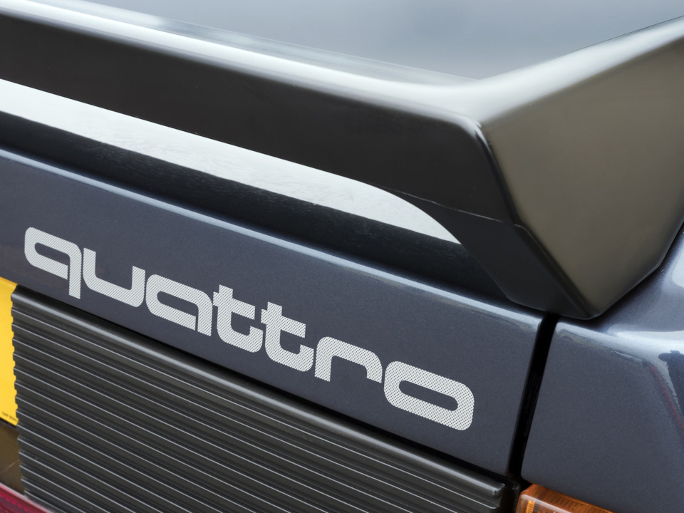

Кроме того, на корме видоизменяются и шильды. Теперь они в пластмассовом исполнении вместо прежних наклеек и, в зависимости от цвета кузова, имеют разновидности окраски в черный или серый цвета.

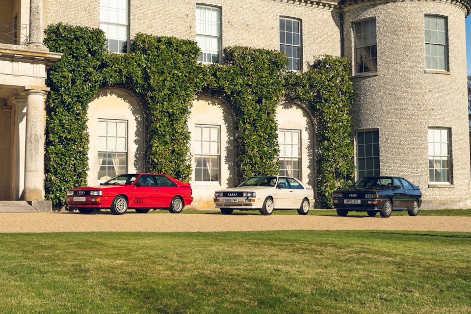

Всего с 1989 по 1991 годы было произведено около 1000 Audi Ur-quattro 20V. А 17 мая 1991 года последняя quattro 20V, покинув производственный цех завода, была направлена прямо в музей Audi.
За всю конвейерную жизнь Audi quattro/Ur-quattro с 1980 по 1991 год было построено 11 452 автомобиля. За это продолжительное время модель неоднократно привлекала к себе внимание, в том числе различных тюнинг-ателье. Наверное, наиболее успешными и радикальными моделями могла похвастать фирма Treser, изготовившая на базе quattro несколько интересных моделей, включая открытый Roadster.

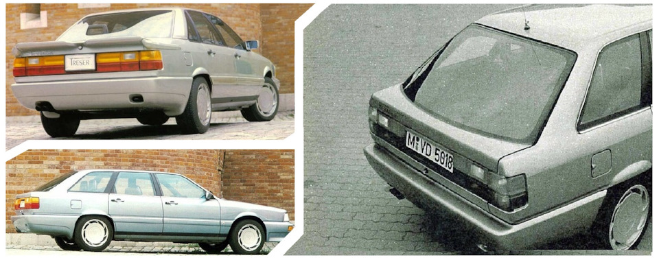

Не чуралась quattro и фирма ABT и даже легендарная Kamei:

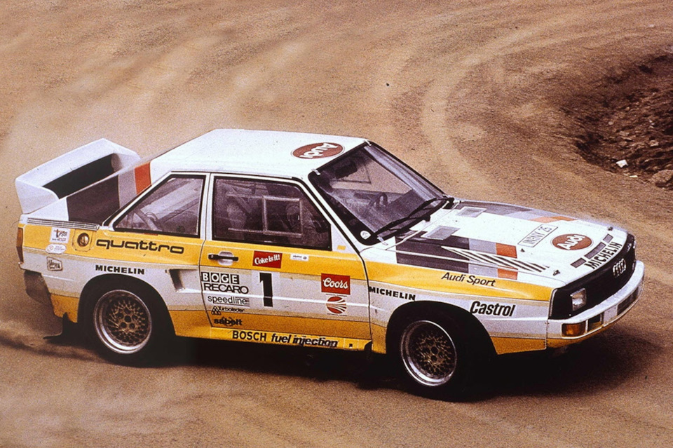

В конце 1984 года была представлена новая раллийная Audi Sport quattro, получившая прозвище S1. С ее появлением в Audi все-таки отошли от концепции с несущим кузовом и создали новый болид, взяв за основу трубчатую раму и сохранив переднее расположение мотора, задвинув при этом в багажник радиаторы охлаждения и аккумулятор, чтобы хоть как-то улучшить развесовку между осями. При помощи турбины ККК размером с ведро с 2.1-литрового мотора сняли чудовищные 630 сил, колесная база была уменьшена на 30см в пользу лучшей управляемости, а аэродинамические элементы изменили облик quattro до полной неузнаваемости.
Обладая ошеломляющими характеристиками, третья генерация раллийной quattro не смогла повторить результатов прежних поколений – машина под управлением Рёрля в чемпионате 1985 года пришла к финишу первой всего на одном этапе в Сан-Ремо. Но несмотря на этот факт, она прочно заняла свое почетное место в истории автоспорта как памятник небывалым скоростям. А ведь скорости в рамках раллийной группы Б росли в геометрической прогрессии, в то время как и бесстрашный фанатизм болельщиков не отставал. Толпы людей служили «отбойниками» для несущихся за 200км/ч раллийных болидов и ориентирами перед слепыми поворотами. Аварии были неизбежны. Что более печально – аварии со смертельными исходами. Это и стало причиной конца недолгой истории Группы Б и завершения карьеры Audi Sport Quattro S1 в ралли, которая по-прежнему остается самым мощным раллийным автомобилем из когда-либо созданных!
Параллельно с ралийными чемпионатами мира Audi принимала участие и в знаменитом восхождении на холм Пайкс-Пик. Это одно из старейших в мире, ежегодное международное соревнование по подъёму на гору в центральной части США. Больше восьмидесяти лет дорога оставалась в своём первозданном виде — укатанной грунтовкой. Тучи пыли, глубокие заносы, борьба с непослушной машиной: вот что полюбилось болельщикам, вот что тянуло в Колорадо лучших гонщиков планеты.
Длина дистанции, которую преодолевали пилоты с многочисленными слепыми виражами и 157 поворотами без каких-либо ограждений, составляла около 20 км. Старт располагался на высоте 2 862 метра над уровнем моря, а финиш — на высоте 4 301м. Чтобы понять и проникнуться атмосферой «Пайкс-Пик» того времени, лучше всего посмотреть замечательную короткометражку «Climb Dance» с победителем 1988 года Ари Ватаненом и среднемоторным турбо-монстром Peugeot 405 T16 в главных ролях:
Или антуражный видеоролик с хронологическим повествованием:
В 1985 году Мишель Мутон установила мировой рекорд, став первой женщиной-пилотом, добившейся такого результата на соревнованиях по подъему на холм.
В 1986 году Бобби Ансер, американский автогонщик и представитель одной из самых титулованных гоночных династий США, после 12 лет отсутствия в этом формате гонок вновь вернулся в Пайкс-Пик и выиграл заезд в классе Unlimited на все той же Sport quattro S1. Эта победа стала для Ансера тринадцатой в личном послужном списке заездов на эту гору.
А последний спортивный триумф Sport quattro S1 достигла на Пайкс-Пик под управлением Вальтера Рёрля в 1987 году, установив очередной мировой рекорд, который оставался непревзойденным на протяжении многих лет.
