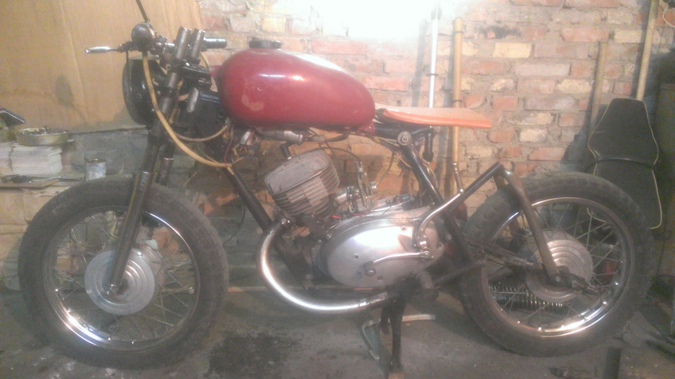

Не продав отцовский Иж, решил облагородить его построив caf. Если интересно, могу написать и скинуть больше фото.
Переделка заняла год, делал в свободное время. К заднему маятнику приварена труба выгнутая в форме П и усилена лишним куском рамы. Сварку только прихватывал, предавая форму, а варили на СТО профессионалы.
Комментарии 2
Привіт! Можеш скинути фотки маятника і заднього амортизатора? Цікаво як ти його реалізував
Хорошо получилось))
