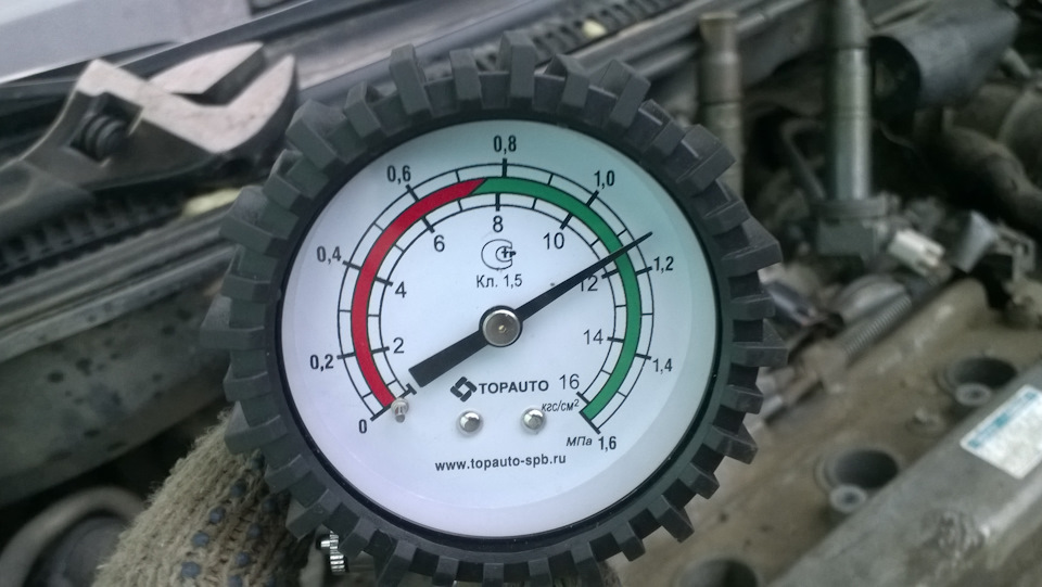

Компрессия по цилиндрам: 11, 11, 12, 12,3:

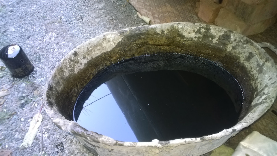

Далее, слив старого масла (черное как сажа, непрозрачное на 100%), замена масляного фильтра (дешевый аналог):

Решил замерить компрессию после раскоксовки. 1 цилиндр — 11,6:
2 цилиндр — 12,7:
А вот дальше не смог. Меня ждал "сюрприз": компрессометр отказался выкручиваться из цилиндра (провернуло резиновый шланг относительно свечного винта, т.е. шланг в руке крутится, но резьба не откручивается. Огромный "привет" Санкт-Петербургскому заводу, сотворившему это "чудо техники"! Даже собаки вокруг замолчали, когда я стал вспоминать их мам и цвет их ориентации ;)
Не повторите мою ошибку и не покупайте такой же "прибор" в синем нарядном пластиковом кейсе!

Короче говоря, проделал все остальные, доступные мне на этот момент, процедуры по сливу промывочной жижи вместе с BG-109. Масло, кстати, было снова черным, но уже слегка прозрачным (на 80%) и зеленоватым на вид.

Купил в магазине (специально привезли ради меня со склада — таких ключей нет в наличии в трех магазинах, как оказалось!) трубчатый ключ на 17 (у этого компрессометра винт не как у свечи, на 16, а на 17):
обрезал резиновый шланг компрессометра, вставил в колодце трубчатый ключ и выкрутил на хрен остатки шланга компрессометра. Промерять оставшиеся цилиндры, сами понимаете, пока не удалось.
