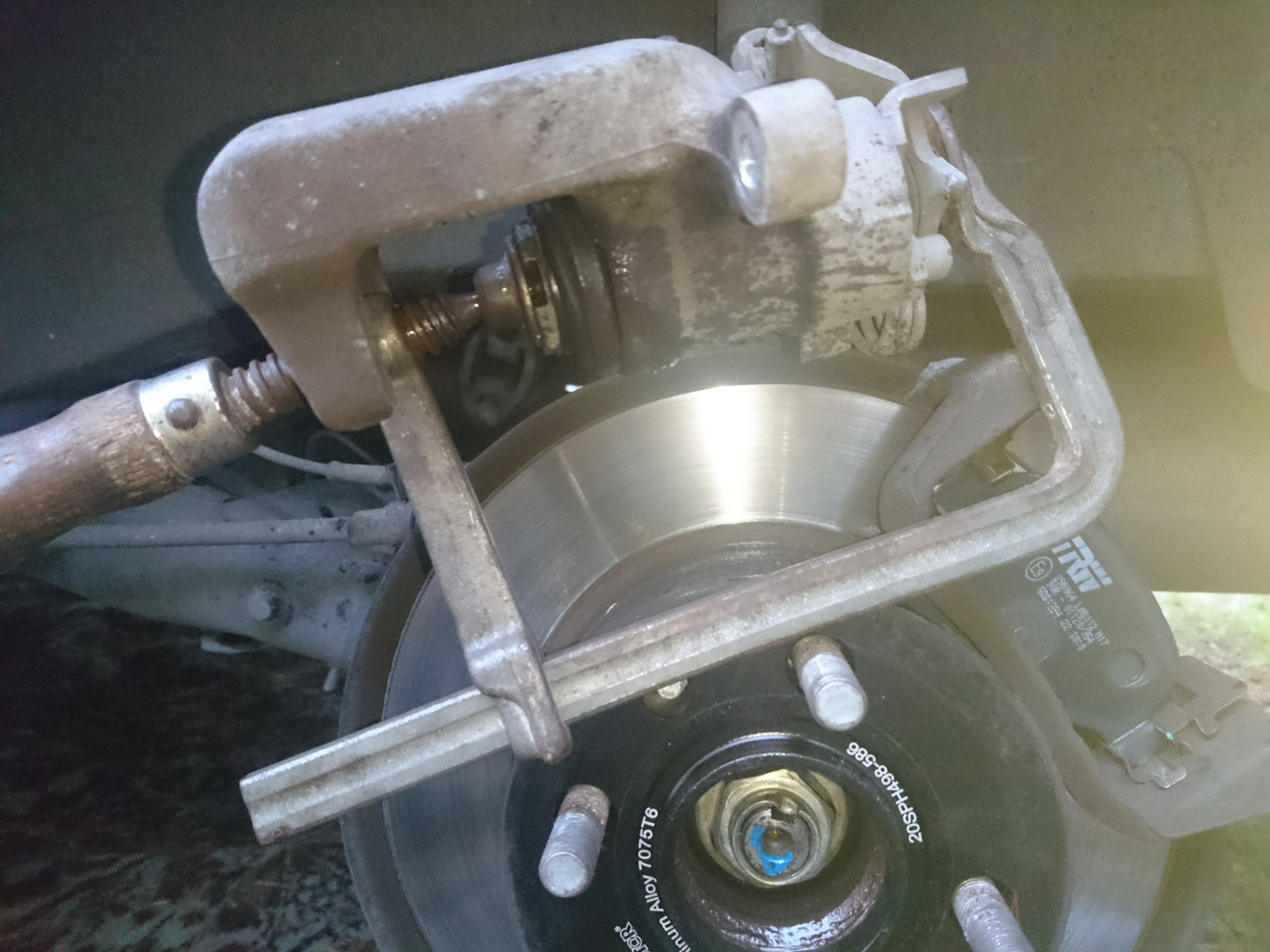

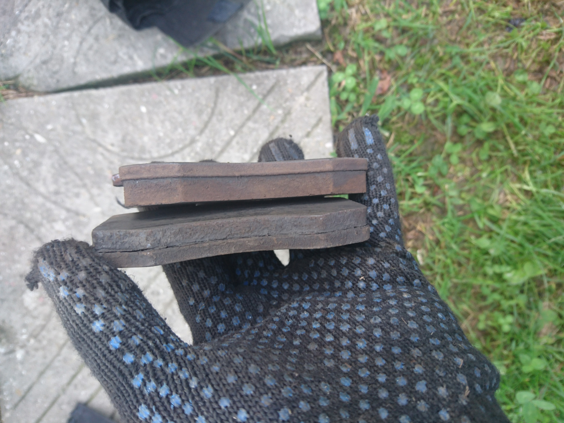

Начал делать большое т.о по случаю окончания гарантии, решил начать с колодок т.к почти 36 тыщ пробега и замен не было, а езжу в горной местности. Снял передние правые, а там еще большой остаток, думаю раз разобрал буду менять.

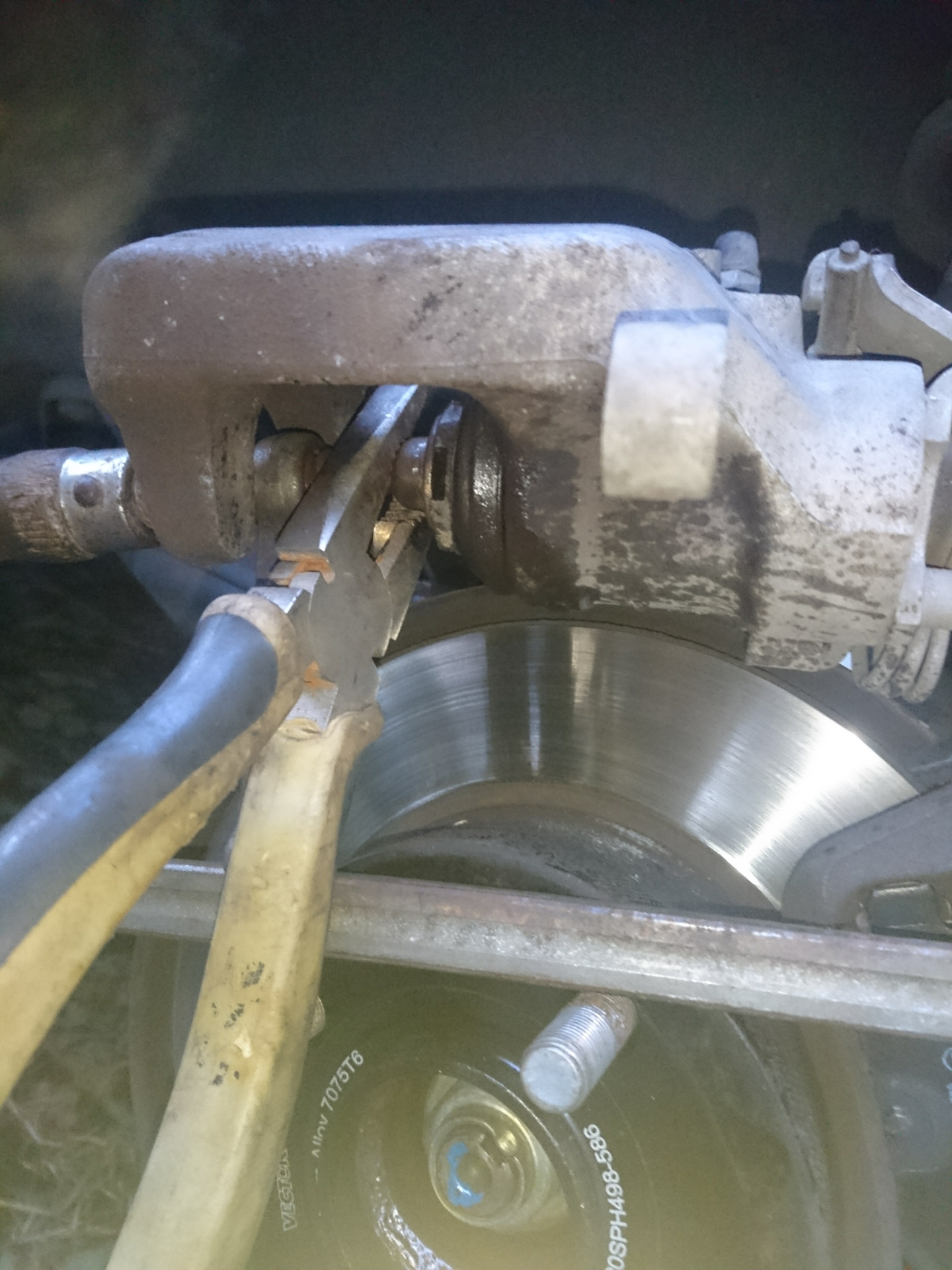

А вот на задних остаток поменьше, порядка 40%. Кстати придумал лайвхак, тормозной цилиндр прижимал струбциной, а крутил пасатижами, в итоге на замену стороны от подъема до опускания машины 30 минут))
Поставил колодки нимб(сиреневые) в перед, трв — назад. Пока скрипов нет, тормозят уверенее завода, хотя пока на притирке))

Лихо, у меня перед остаток процентов 40% был 3000 км назад, к стати тормозной диск не проверял (колодки не. съели его)?
Нет, выроботка есть, но не критичная, если так пойдет, то до сотки хватит вообще смело
