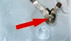

Рис. 1: Снимите компоненты
Снимите следующие компоненты и убедитесь, что они корректно сняты: старый CSC (1), уплотнение на фланце корпуса трансмиссии (2), соединительную трубку (3) и пластиковую втулку (4), используемую для вывода трубки через корпус трансмиссии.

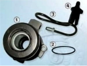

Рис. 2: LuK CSC510 007310 Текущая конструкция
Рис. 2: Замените уплотнение (2) и CSC (1), затем вначале затяните руками. Убедитесь, что болты закручены равномерно, чтобы избежать наклона цилиндра. Затем вставьте адаптор (3) в CSC через отверстие в корпусе трансмиссии. При правильной установке послышится щелчок. Затяните три фиксирующих болта на CSC моментом 10 (+1) Нм. В завершении установите соединительный элемент (Рис. 3) на свободном конце трубки CSC. Вы опять услышите щелчек при правильной установке.

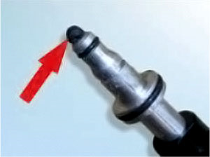

Рис. 3: Проверьте соединительный элемент

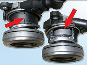

Внимание: Перед соединением проверьте, что соединительный элемент в правильном положении. Старое уплотнение или его часть часто остаются внутри этого элемента. Если старое уплотнение не удалено, то оно может оказаться внутри CSC когда сцепление будет приведено в работу (см. рис. 4) и препятствовать течению жидкости в обратном направлении. В худшем случае это может привести к возникновению трещин и поломке нового CSC (рис. 5). Результатом будет утечка тормозной жидкости и повреждение сцепления. И сцепление, и CSC необходимо будет заменить.

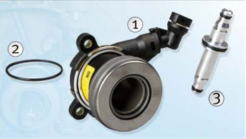

Важная информация для правильной установки гидравлического выжимного подшипника (CSC) 510 007310
Рис 4: Если старый сальник не удален, он может быть выдавлен внутрь CSC, заблокировав трубку.

Рис 5: CSC поврежден из-за неправильной установки
