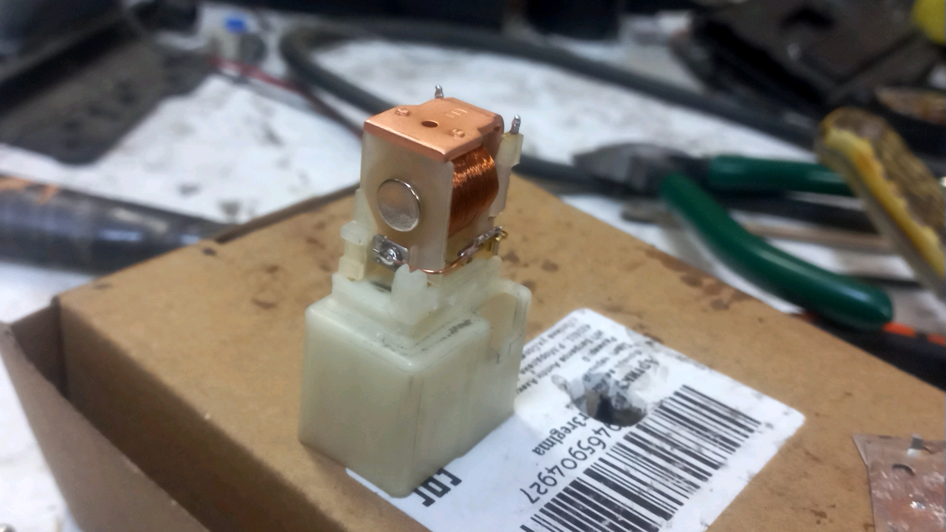

Внимательно изучив схемы нашел решение. Переставляем голубой провод( управление реле DTRL) из нижнего коричневого разъема блока IPDM в соседний коричневый разъем, в пустое место( выход на габариты). Выдергиваем реле DTRL в подкапотном блоке реле, а вместо него вставляем перемычку между ногой управления и ногой выхода на габариты.
Вуаля! Всё работает как и должно. В режиме 0 ничего не горит. В режиме авто свет включается от датчика освещения. Ну а габариты с ближним итак понятно.

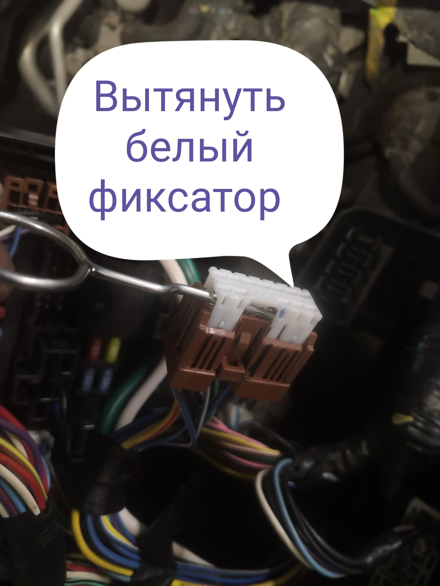

На самой колодке есть белая вставка, аккуратно тонкой отвёрткой надавить и подталкивать с боку белые концы вставки с обоих сторон, а затем с торца колодки потянуть эту белую вставку на себя с усилием но аккуратно (желательно делать в тепле т.к пластик тонкий может сломаться). После того как сняли белую вставку все просто можно толкнуть пин снизу и вытащить вперёд, а затем подогнув язычек на Пине потянуть за провод обратно или сразу шилом подогнать язычке и вытянуть пин.

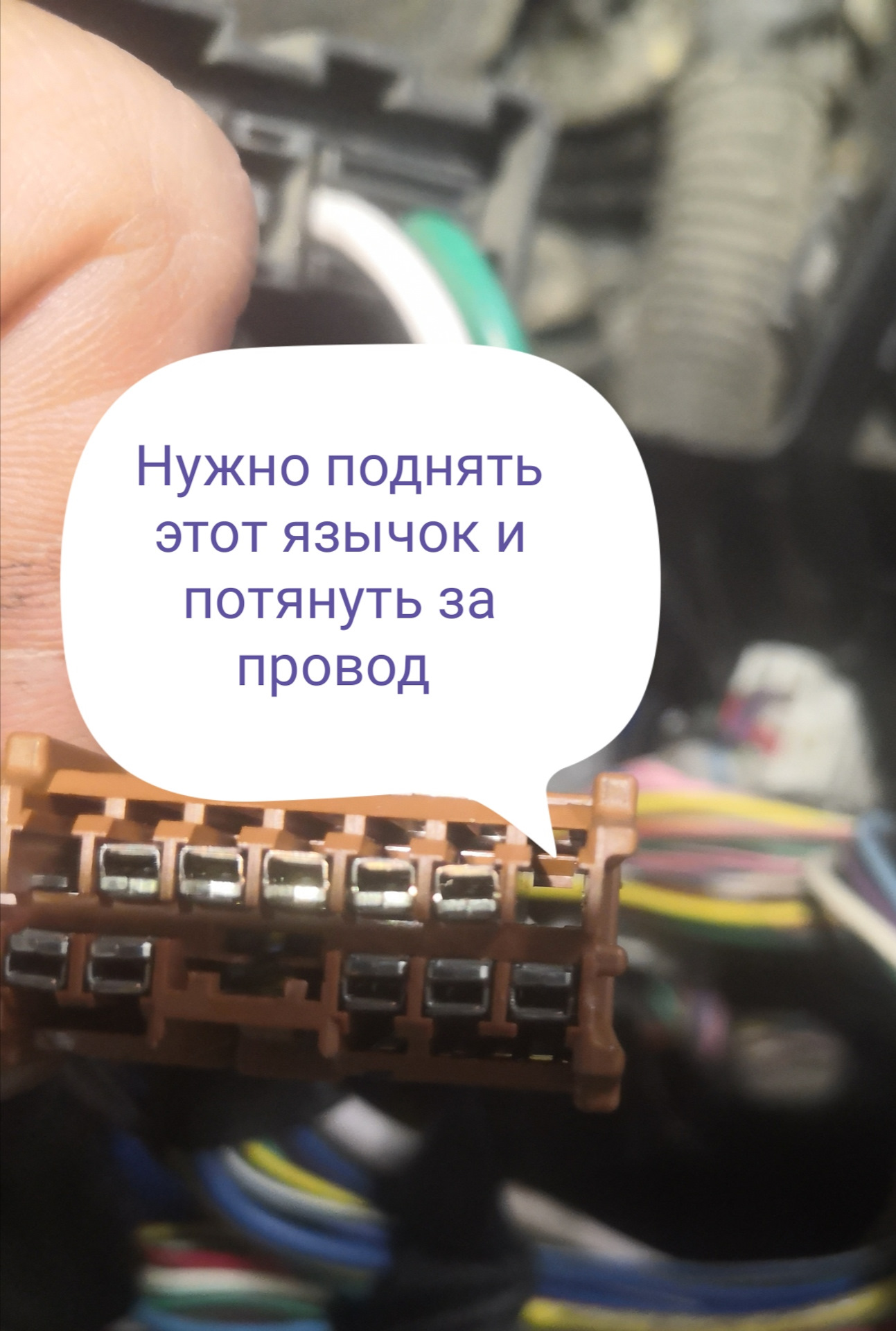

По многочисленным просьбам пишу в комментариях, чтобы личку не взрывали😁. Итак, для вытаскивания пина из разъёма нужно удалить белый блокиратор фиксаторов пинов, затем подцепить язычок и поднять его от пина. Тянем за провод и вуаля, он у нас в руках.

Сняли белый блокиратор? Затем иголочкой поддели пластиковый язычок и потянули за провод? На каком пункте произошла осечка?
Страх был сломать фиксатор и я пытался не полностью снятым фиксатором снять… Моя ошибка

Тонкая провочка сталистая была от пластиковой гофры. Её вставил состав стороны разъёма она отжала язычок пина.
