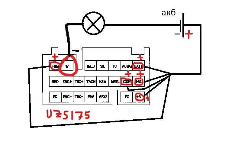

G112 ОБОЗНАЧЕНИЕ ПИНОВ ЭБУ 1UZ FE CELSIOR
1 — +BM через предохранитель 10 A к зажиганию ( подать питание +12 вольт от катушек или форсунок).
2 — W "CHECK ENGINE" (минус)
3 — FC — диодная развязка и к реле бензонасоса (fc диод реле топливного насоса)
4 — FPR- диодная развязка и к реле бензнасоса ( fpr диод реле топливного насоса)
5 — SNW к кнопке "SNOW"
6 — NON
7 — BATT к предохранителю 15A АКБ
8 — NON
9 — ENG+ traction control
10 — TRC+ traction control
11 — LCS
12 — SIL диагностика (K-LINE)
13 — MREL ( выход +12 вольт на реле)
14 — IGSW
15 — +B1
16 — NEO traction control
17 — ENG- traction control
18 — TRC- traction control
19 — ELC
20 — NON
21 — NON
22 — +B

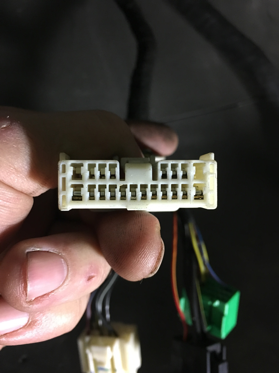

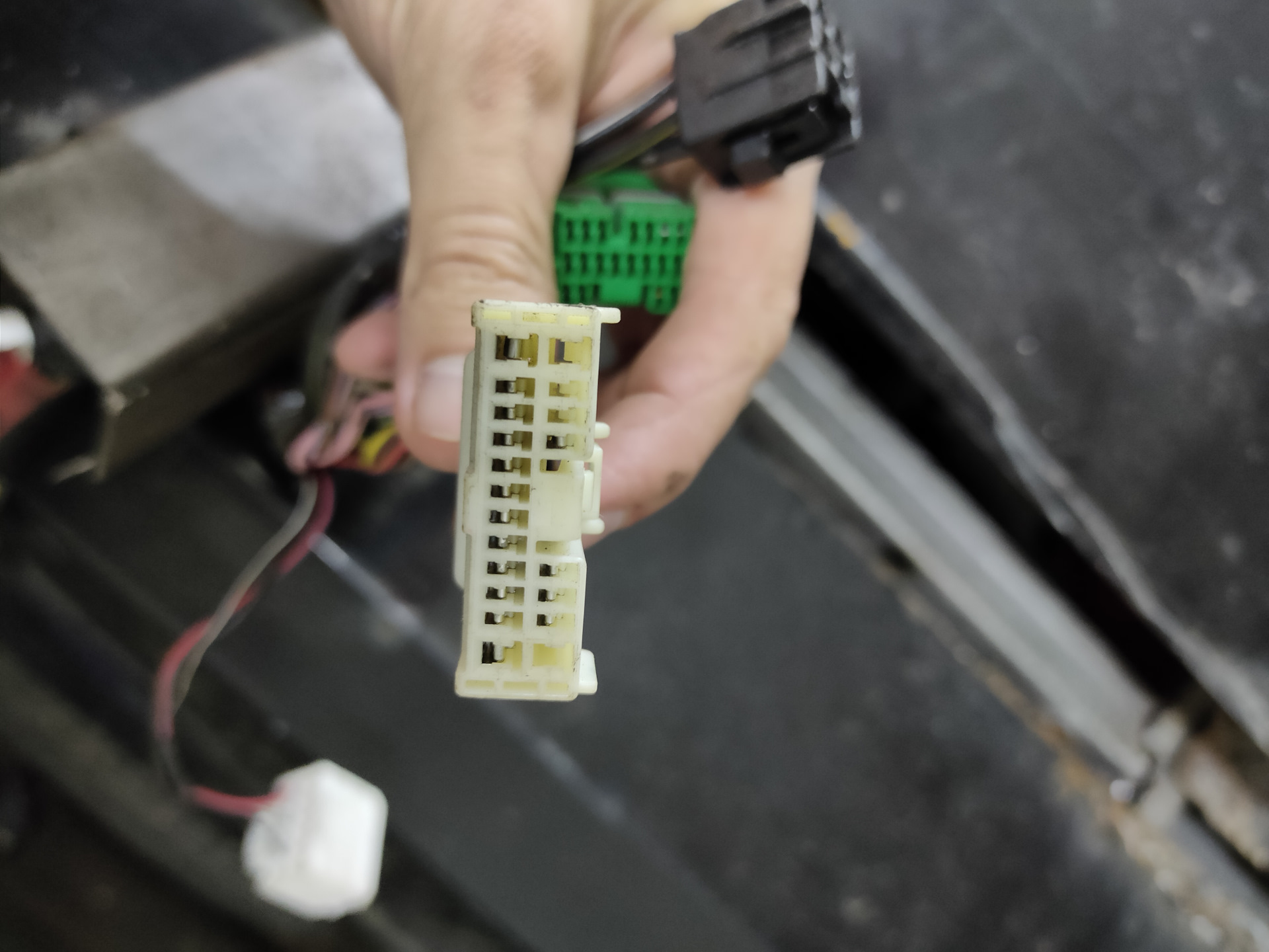

А если из косы выходит фишка на 24 контакта странная, которая никуда не подключается😆
Есть ли способы заказать разьем отдельно?
Любые разъёмы можно заказать на али и в авто магазинах 😃
AlexSukh
Возможно помощь есть тут www.drive2.ru/l/494019921282335110
AlexSukh
Судя по зелёной фишке — у тебя в руках коса не от CELSIOR, а от CROWN.
Да, я разобрался что за машина. Это Тойота Маджеста UZS151. Рестайл как раз…
Успешно подключился или в процессе еще?)
Коса двигателя была уже в сборе. Добавил только питание на мозг и нужные контакты для включения его. Заслонка заработала, все запищало как надо. Стартером не крутил, потому что бензонасос не подключил еще. Но для запуска я хочу узнать как питать катушки (на них вроде как тоже 12в надо подавать отдельно). А с этой фишкой, которая, как я понял относится к автомату, я пока еще не колдовал😀
HOMiE7
Запитывал так. Все совпадает
