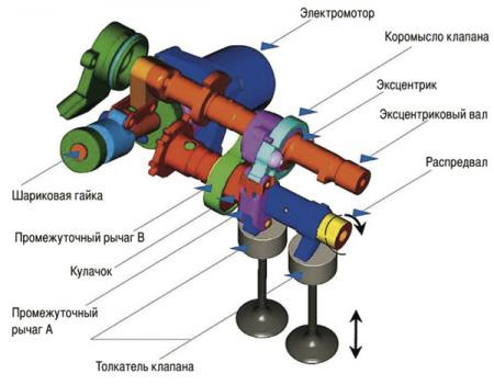

Система регулирования высоты подъема клапана
Дальнейшее развитие систем изменения фаз газораспределения привело к появлению сложных решений, которые основаны на управлении высотой подъема клапанов. Новатором в данной области стала компания BMW, представившая систему под названием Valvetronic на своих моторах в 2001 году.
Регулирование высоты подъема клапана дополнительно позволило исключить из схемы дроссельную заслонку применительно к основным режимам работы ДВС. Наличие заслонки заметно снижает эффективность наполнения цилиндров топливно-воздушной смесью в режиме низких и средних оборотов. Причина кроется в том, что во впускном коллекторе (в области дросселя) в процессе работы ДВС возникает разрежение. Топливно-воздушная смесь в таких условиях разрежения становится инертной, цилиндры наполняются менее эффективно, реакция на нажатие педали газа теряет остроту и становится замедленной.
Лучшим решением данной проблемы становится механическое открытие впускного клапана на такой момент времени, который необходим для эффективного наполнения цилиндра рабочей топливно-воздушной горючей смесью. Продолжительность фазы впуска (впускной фазы) в системах регулирования высоты подъема клапана изменяется зависимо от того, как сильно была нажата педаль газа. Система бездроссельного управления позволяет заметно экономить топливо (до 15% сравнительно с другими решениями), а также повышает мощностную характеристику на 10 % и более.
Конструктивно ГРМ в таких системах способен управлять работой силовой установки на разных
режимах. На похожем принципе основываются также решения Valvematic от Toyota, решение VEL
компании Nissan, VTI от Peugeot и другие. Что касается системы изменения высоты подъема
клапана Valvetronic, возможность управления данным параметром реализована благодаря
специальной кинематической схеме. Решение Valvetronic ставится на впускные клапаны.
Традиционная конструкция, которая включает в себя кулачок распредвала, рокер (коромысло) и
клапан, получила развитие в виде установки дополнительных элементов. /
Система имеет эксцентриковый вал, а также промежуточный рычаг. Указанный эксцентриковый вал начинает вращаться при помощи усилия, которое создает электродвигатель посредством червячной передачи.
Такое вращение эксцентрикового вала оказывает воздействие на промежуточный рычаг, в результате чего изменяется его положение (происходит смещение точки опоры). Смена положения заставляет коромысло двигаться так, чтобы переместить (открыть) клапан точно на необходимую величину.
Система изменения высоты подъема клапана работает постоянно, а высота подъема клапанов напрямую зависит от того или иного режима работы силового агрегата. Клапана могут подниматься в переделах от 0,2 до 12 мм. Система VEL от компании Ниссан обеспечивает высоту подъема клапана в рамках от 0,5 до 2 мм.
