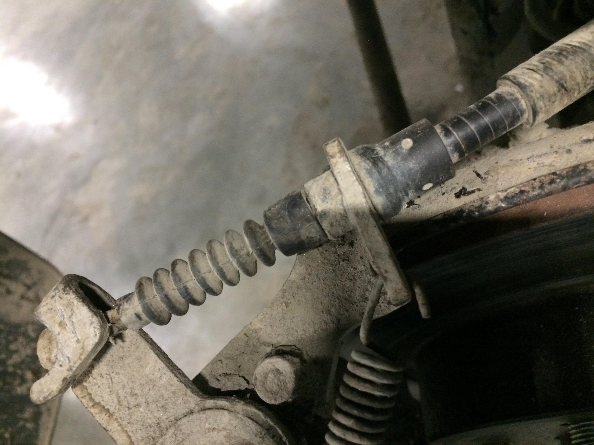

Зимой у владельцев Астры Джей порой случается ситуация, когда блокируется заднее правое колесо. Виной всему — примерзший тросик ручника.
Причина блокировки колеса — попадание влаги внутрь кожуха тросика стояночного тормоза, и примерзание тросика внутри. Такое случается и на Астрах с электрическим стояночным тормозом, и с механическим — кожухи троса стояночного тормоза находятся довольно низко, и при движении по нашим "русским" дорогам задевают и портятся кожухи, которые защищают трос и механизм стояночного тормоза от попадания влаги (по крайней мере так утверждает GM). Влага, попадая внутрь кожуха тросика стояночного тормоза, замерзает и блокирует колесо. Чревата данная неприятность либо блокировкой колеса, либо чрезмерным нагревом тормозного диска, вследствии чего его может "повести" и будет необходима его замена.
Скажу сразу проблем с кожухом тросика нет. Он на вид целый был.

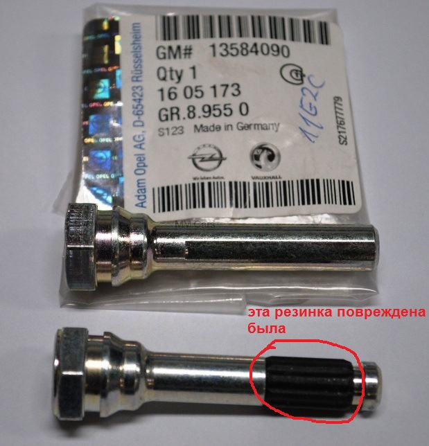

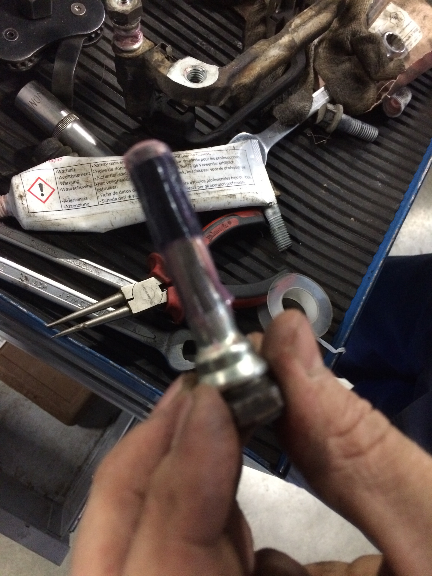

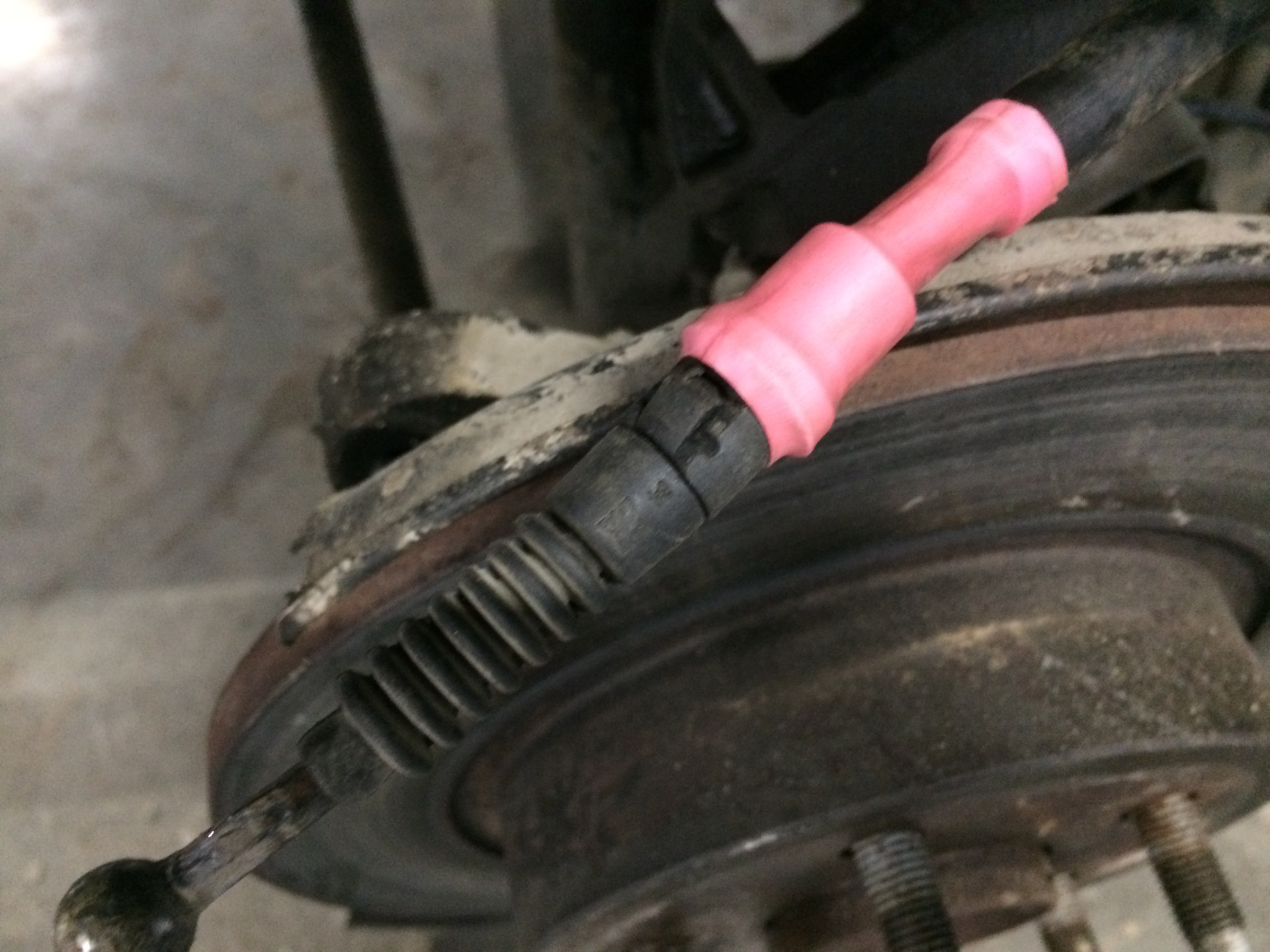

Разобрав суппорт поняли следующее — не было почти смазки на направляющих суппорта, резинка была немного разрушена. Возможно из за этого не работали нормально суппорта (как сказал мастер).
Помыли и почистили направляющие суппорта, смазали смазкой (от Тойота, розовая какая то).Поставили обратно, хотя было трудно из за того что резинка разрушена была немного. Мастер сказал лучше потом поменять на новые направляющие суппорта.
Смотрел на сайте екзит:
Комплект направляющих заднего суппорта GENERAL MOTORS 13584090 — 923руб.
Аналоги:
-FRENKIT 810042 Ремкомплект направляющих суппорта — 330 — 426 руб.
-FRENKIT 810072 Комплект направляющей гильзы — 378 руб
-AUTOFREN D7157C Комплект направляющей гильзы — 460 руб
-ERT 410235 Комплект направляющей гильзы — 575 руб.
Думаю буду заказывать позже.

Подтянули ручник (не сразу могли понять где он подтягиватеся, оказывается в салоне на задней части тунеля). Был слабый. не держал нормально колеса))
Прокачали тормаза.
Да и еще на всякий случай защитили кожух тросика ручника справа сзади у колеса, чтобы вода не проходила.

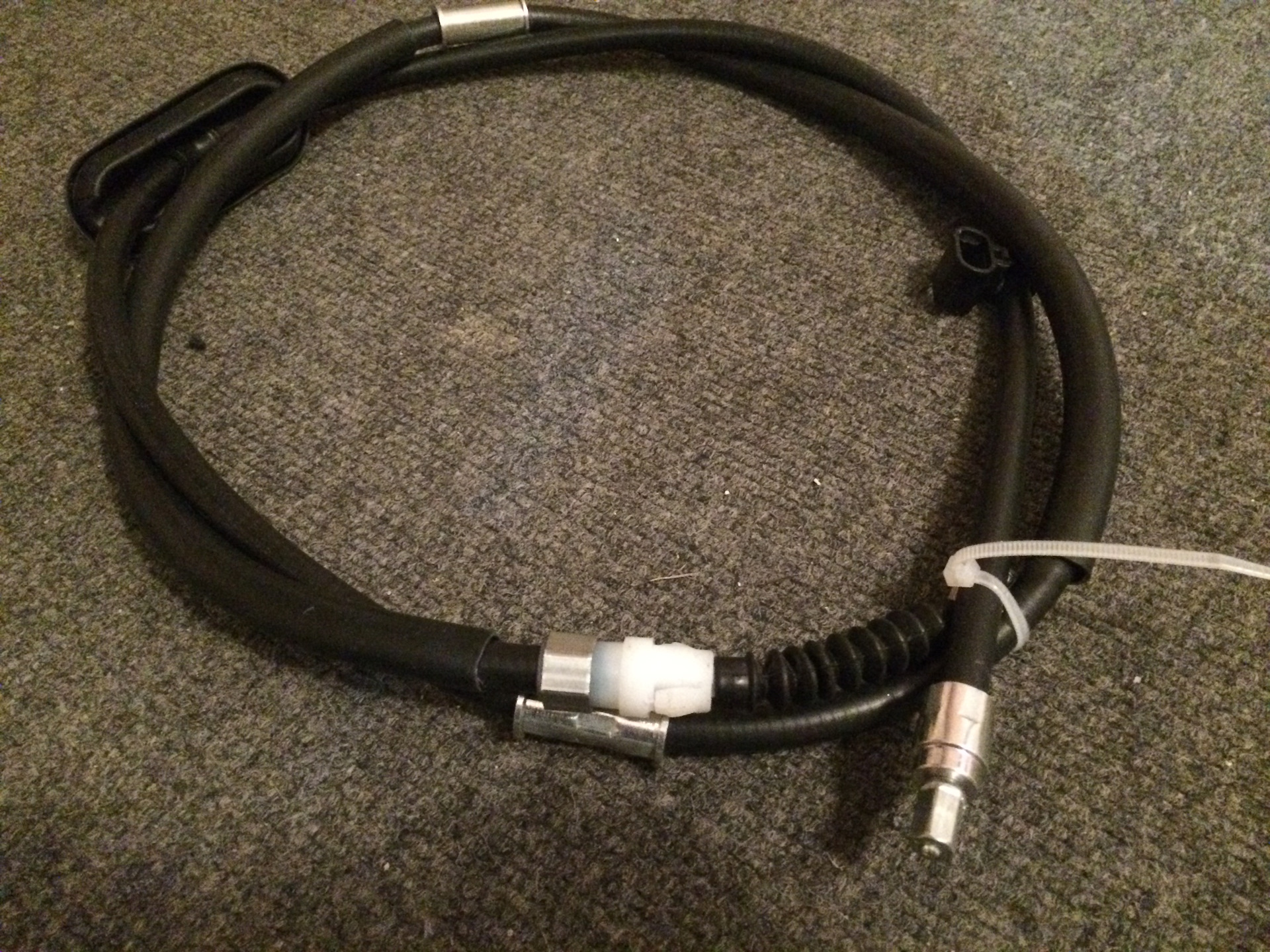

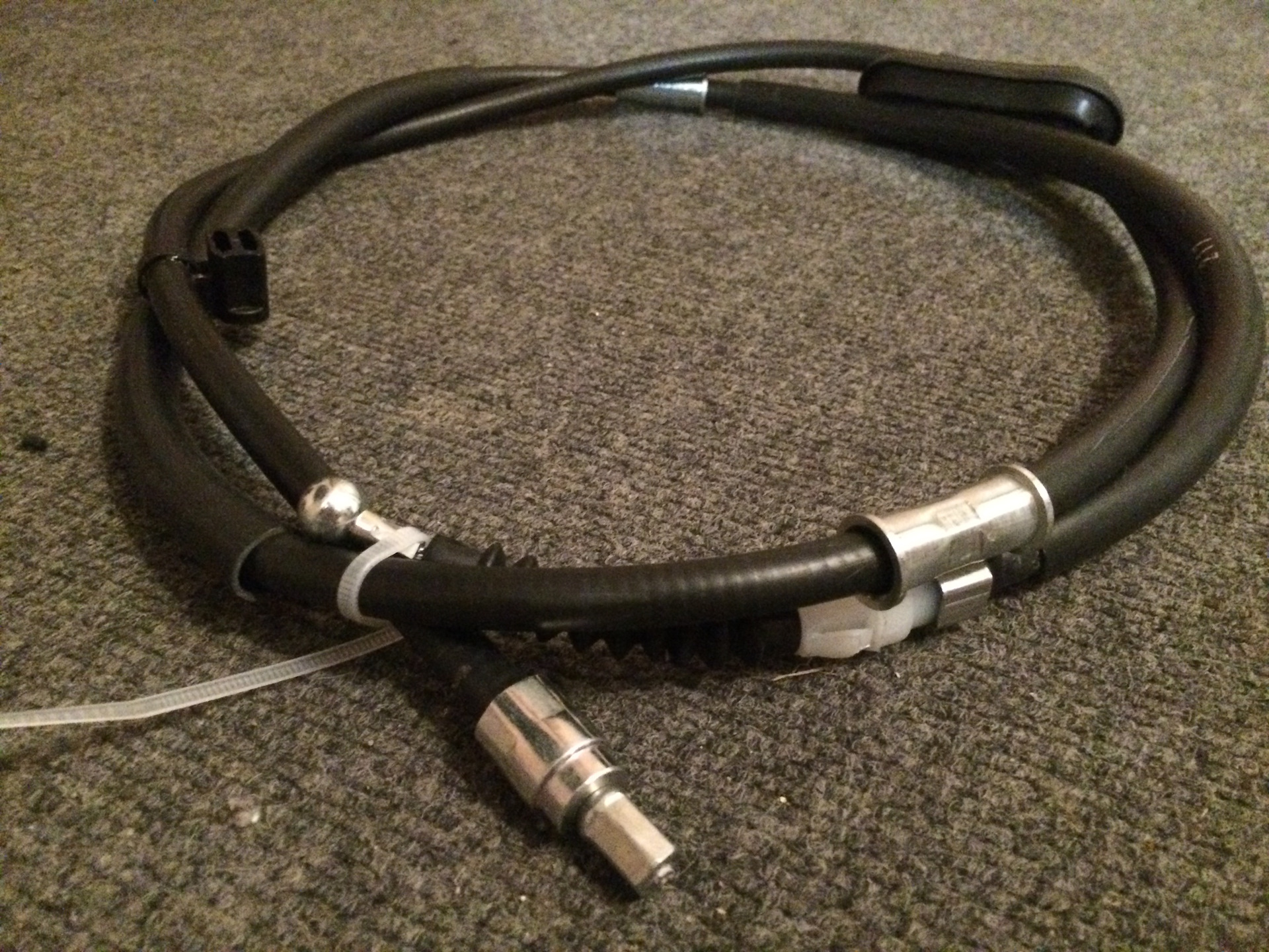

P.S: Прошло неделя. Все так это не помогло мне. Решил менять полностью трос ручника левый и правый NK 9036148 — 2шт (они универсальные поэтому взял 2шт). Вышло 3 305 руб в итоге. Замена ручника вышло 2400 руб и времени 2.5ч.
Заодно поменял ДМРВ на 558128 ERA = 5080 руб и ролик натяжителя
0N2170S OPTIMAL = 629 руб.
