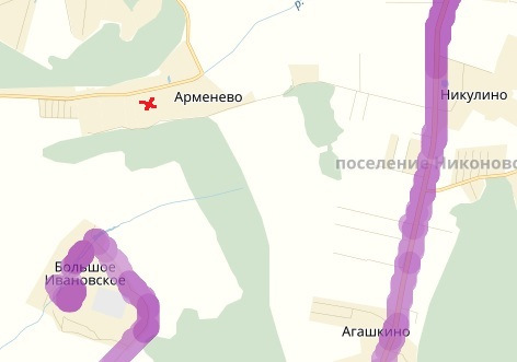

Тут сложнее. Из всех известных мне соседей только в двух домах есть какой-никакой тырнет. Но в одном оптоволокно, а в другом — просто мегафоновский свисток, который втыкают в ноут. Поэтому совета спросить было не у кого.
Взялся изучать карты покрытия. МТС — единственный оператор, у которого вышка LTE имеется не только вдоль дороги, но и в сравнительно недалеко расположенной деревне Большое Ивановское. К сожалению, от деревни нас отделяет лесок. Но до дороги — 2,3км, кроме того, чердачное окошко выходит на южную сторону, а в сторону дороги антенну направить не получится.
Вывод — берем симку от МТС и направленную антенну на 2600 МГц с максимальным усилением.

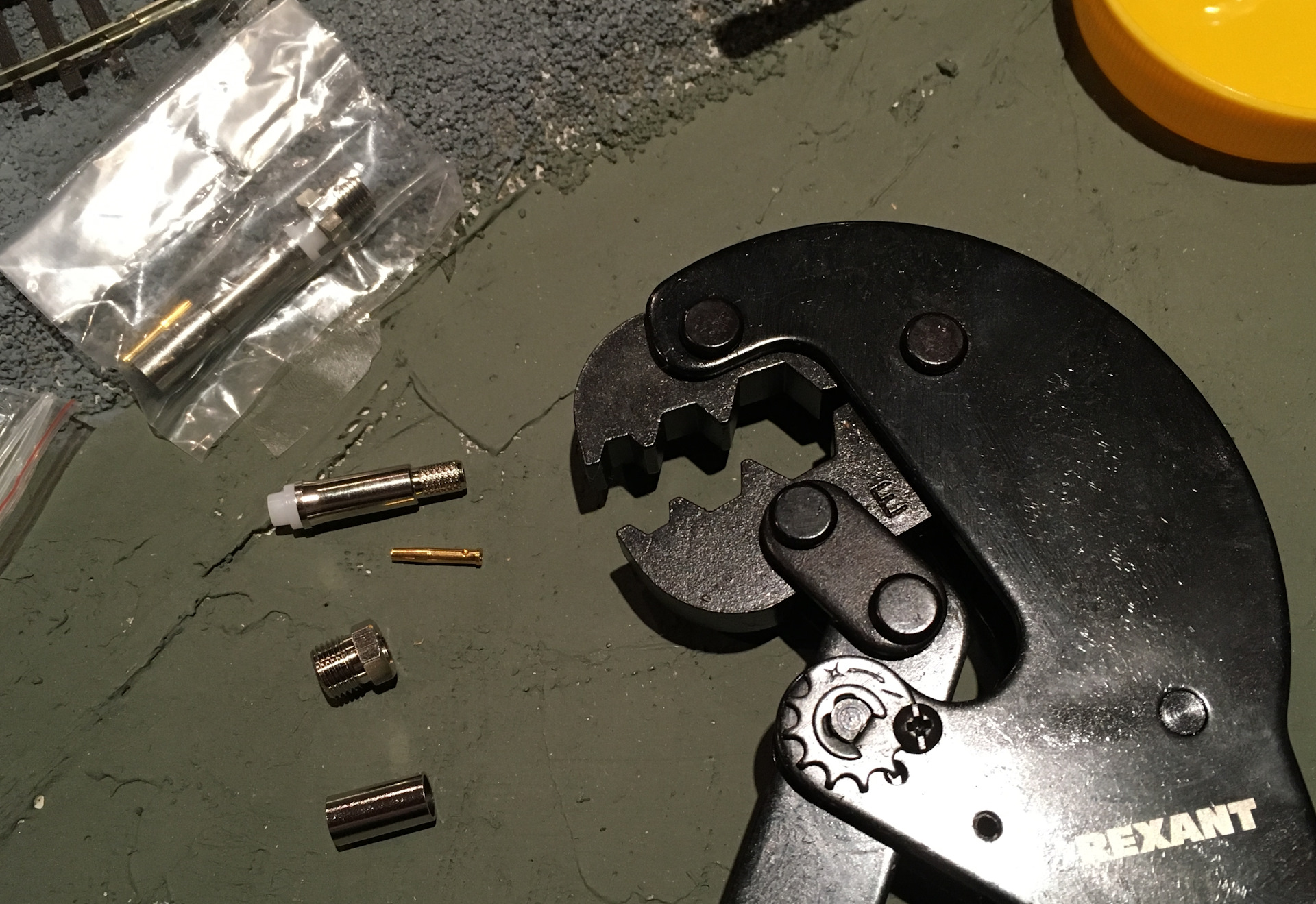

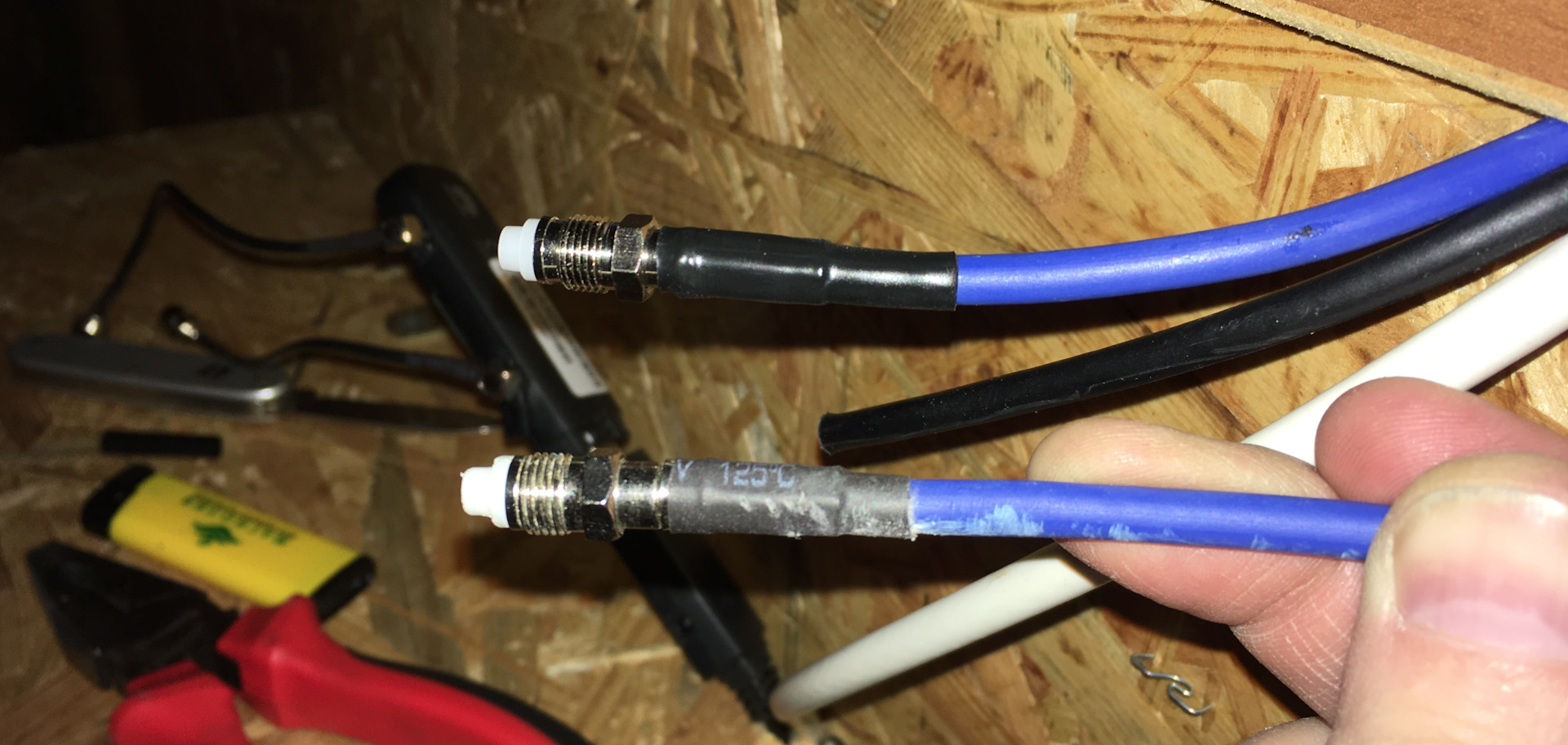

Коаксиальный кабель от антенн я протащил в дом и тут же обрезал. Дело в том, что по коаксиалу идет аналоговый сигнал, уровень которого падает с ростом длины кабеля. Самые отчаянные вообще модем ставят вместе с антеннами на улице, во влагозащищенном боксе, а уже от него тянут usb, в котором цифровой беспомеховый сигнал. Я решил не напрягаться так из-за одного метра и модем поставил на чердаке, но внутри.
Соответственно, кабель был откушен, были установлены закупленные разъемы FME. Для этого нужен кримпер, штука в хозяйстве полезная.
Ну-ка, кто найдет, какой разъем ставил я, а какой на заводе?

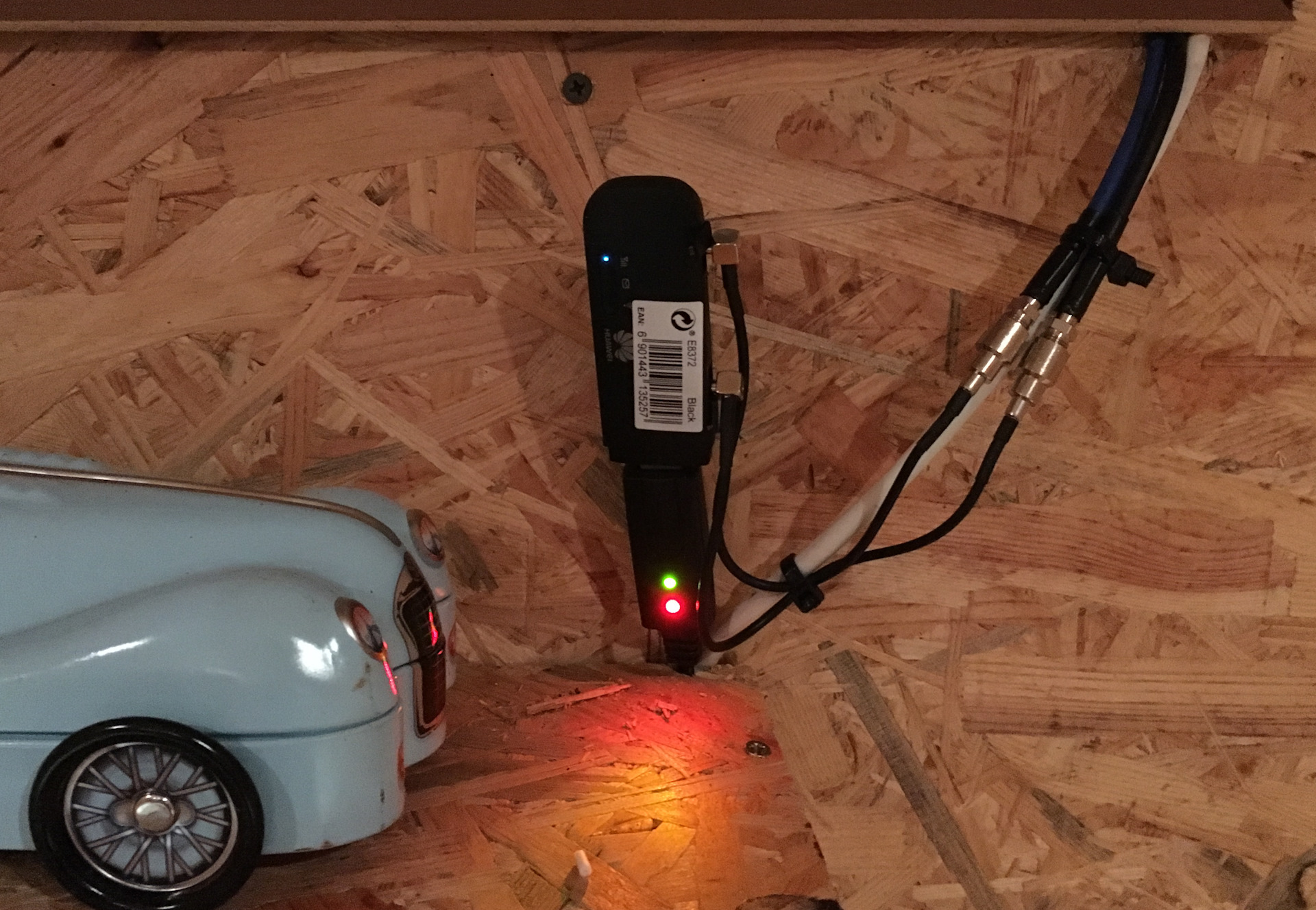

Потом на эти разъемы накручиваем пигтейлы и втыкаем в модем. У меня все это находится теперь возле окошка чердака и никому не мешает. В то же время, доступно для обслуживания.
Модем втыкается в usb-удлинитель, который тянется через перекрытие к точке установки роутера на потолке второго этажа. Розеточку для роутера сделал на чердаке.

на каком сервисе можно посмотреть где находятся вышки сотовых операторов?
мы купили набор с 1 антенной, нефига не было результата, сдали обратно(
Я просто последовательно гуглил основных операторов, какого-то единого сервиса не нашёл. Главное — следить, чтобы карта была свежая, вышки сейчас растут как грибы.
Но по факту не так важно какая вышка ближе, как важно какую лучше видно: у меня в результате на мегафоне в полтора раза выше скорость, хотя их вышка дальше расположена, но на прямой видимости.
я догадываюсь в какой стороне у нас вышка, т.к. на втором этаже в доме кой как, если прилипнуть к окну, ловит 4G, но просто хотелось бы точное направление узнать и местоположение))
тоже не нашел сервиса.

На фотках нет полной схемы, где роутер? От свистка идут провода это уже самопал с пояльником?
Никаких паяльников.
Антенна — коаксиал 50 Ом — пигтейлы — модем — usb удлинитель — роутер.
На фото видно модем, который воткнут в удлинитель (красная и зелёная лампочки). Два тонких провода — покупные пигтейлы с FME на TS9. Черный и синий провода к антеннам.
Белый коаксиал к делу не относится — тв-антенна.
