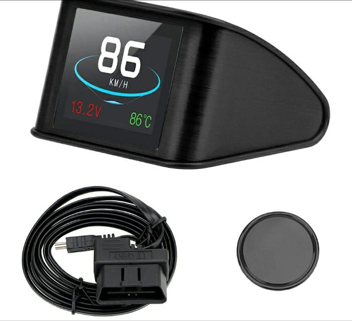

Понимаю что времени вагон прошло, но вдруг актуально. У меня такая БКашка к машине не цепляется упорно. Хотел температуру смотреть, а он ни в какую. Уже два разных попробовал.
У вас с ним больше ничего не было?
То что на фото.
Должен работать через обд.
Но только на заведенном авто
У меня пытается законектиться, несколько минут, потом сообщение не шмагла Я)) на другой старенькой машине пошло. Что-то с портом наверное
Спасибо
