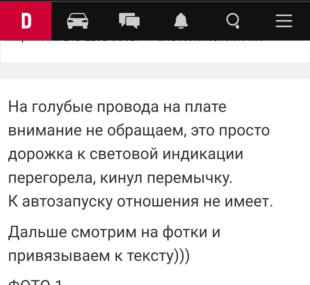

На голубые провода на плате внимание не обращаем, это просто дорожка к световой индикации перегорела, кинул перемычку.
К автозапуску отношения не имеет.
Дальше смотрим на фотки и привязываем к тексту)))

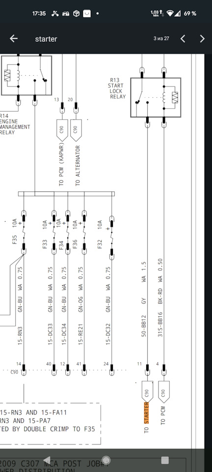

Может быть я не прав, но реле в сигналке не включает стартер напрямую, она включает основное реле стартера и подгореть ни как не может.
Не во всех машина установлено реле стартера, метро где через замок цепь идёт
