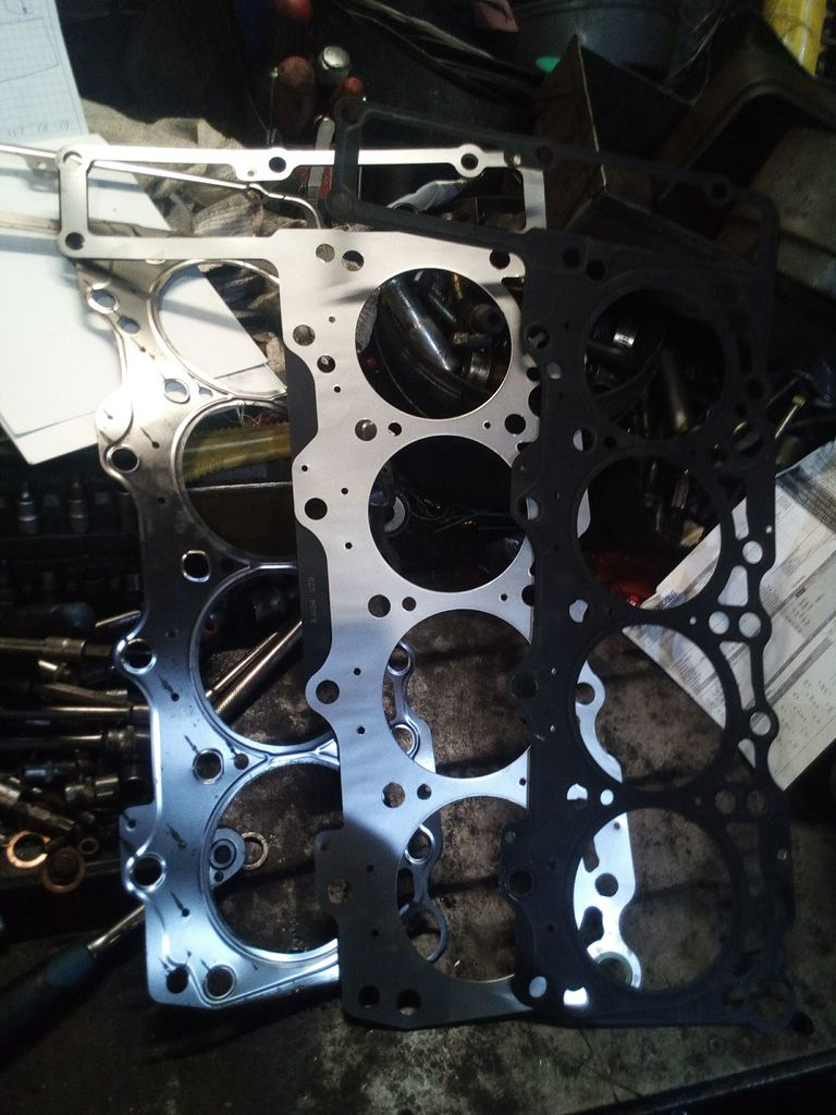

Далее пошли изыски с вылетом поршня над плоскостью блока и прокладкой ГБЦ.
По мануалу, вылет поршня над блоком для моторов 604-606 должен быть 0,50мм. Для 601-603 моторов 0,95мм. Поршень от 604 мотора имеет компрессионную высоту на 0,25мм выше, чем поршень 601. В итоге измеренный вылет поршня над блоком у нас составил 1,15мм. Т.е. лишние 0,75мм (1,15 — 0,50) надо как то нивелировать.
Были предложения стачивать поршни на токарном станке, зажав их в гильзу, разрезанную вдоль. Но на мой взгляд это пипец как дорого, не технологично, не ремонтнопригодно. Плюс к этому поршни 604-606 не плоские, а выпуклые.
Идею по решению проблемы с высотой подглядел у камрада по имени stih
Было куплено две прокладки (дорого, но что делать?). Монтажная толщина прокладки 604 мотора 1,65мм. Прокладка металлическая, многослойная, собрана на нескольких заклепках. На одной прокладке заклепки высверлил. Вот такой бутербродик из себя прокладка представляет:
С наружных сторон профилированные листы толщиной 0,3мм. Профиль после обжатия прокладки плотно прилегает к блоку или головке. Внутри обжимной толстый лист металла. К этому листу прикреплен лист толщиной 0,1мм, который формирует окантовку отверстий цилиндра.
В итоге два наружных листа дают нам дополнительно 0,60мм толщины. Оставшиеся 0,05мм (1,15 — 0,60- 0,50) думаю большой погоды не сделают.
Для надежности и самоуспокоения под форкамеры подложил регулировочные шайбы толщиной 0,50мм, ведь нагар в основном скапливается именно там.
Прокладку и два отдельных листа забрызгал специальным герметиком
Вот так это выглядит в сборе на блоке

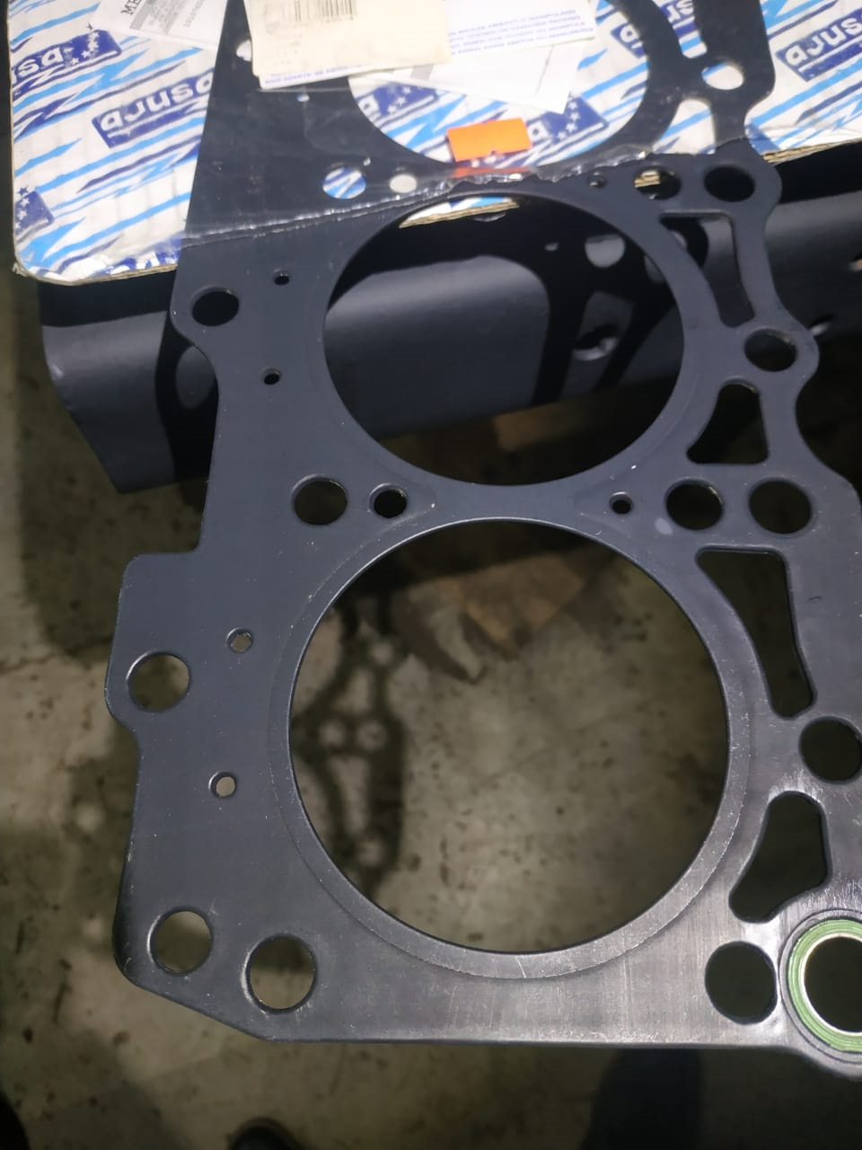

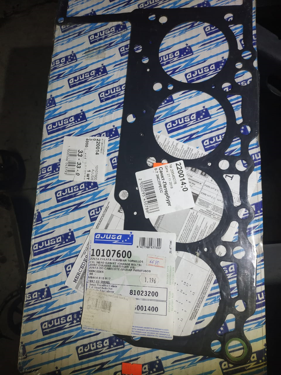

Интересно сделанная работа! А номер прокладки гбц не подскажете? А то прогорела прокладка на 604 моторе, паронит ставить не хочется, а тут сталь)))
10107600
Спасибо огромное, буду искать, штука редкая)))
600 рублей в интернет магазине. Тоже мне редкость )))
Я про наличие) Предложения есть, видел.
MaxAlexNsk
10107600
Приветствую! Заказал по этому номеру прокладку, и приехала. паронитовая(((( Так что фокус не удался, буду искать дальше, паронит ставить не буду, так как родная стояла стальная.
Она даже на фото металлическая
10w40.ru/tecdoc/img.php?a…=2457170&nr=1&format=.jpg
В упаковке тоже выглядит, как металл, а оказался крашеный паронит!(((
Может подделка? Я покупал две таких. И именно железных
MaxAlexNsk
Точно подделка. Сравни с настоящей упаковкой. Даже шрифт не такой
images.ua.prom.st/854637958_w640_h640_sam_5419.jpg
