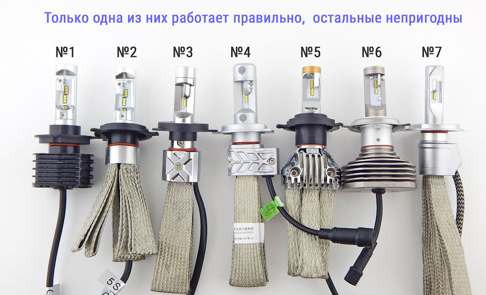

В российских и китайских интернет магазинах продаётся большое количество видов светодиодных ламп H4. Цоколь H4 используется только в рефлекторных фарах. По сравнению с линзами, требования к светодиодной лампе H4 для установки рефлектор более жёсткие.
В 95% интернет-магазинов продавцы в светодиодных лампах не разбираются, не знают реальных параметров продаваемых лампочек. Они их никогда не тестировали, и не представляют какие можно ставить в рефлектор. Поэтому советуют наугад, и пишут китайские характеристики, завышенные в 3-5 раз.
Автолюбители в требованиях к ближнему и дальнему свету не разбираются, и приборов для замеров у них нет. После установки посветят на стену или гараж, освещенность стала лучше. Ослепление они проверяют непосредственно на дороге, если встречные не мигают дальним, то значит всё нормально.
Рефлекторная фара, как и любая оптика, имеет свой фокус, рассчитанный на источник размером со спираль галогенной Н4. Поэтому правильно работает только имитация нити галогена. Светодиодные лампы H4 на больших светодиодах при установке в фару с цоколем Н4 чисто физически не могут работать правильно. Они сильно слепят, не имеют светотеневой границы, не фокусируются, свет размазан большим пятном.
95% диодных ламп с имитацией галогеновой нити работают неправильно. 99% китайцев не знают российского технического регламента и требований к головному свету. Качество дешевых лампочек очень низкое, имитация не попадает в то место, где должна располагаться нить галогена.
Хорошие лампочки улучшат свет в 2 раза, светораспределение и ослепление будет в норме, как у галогена. Плохие сократят дальность освещению, улучшения освещенности не будет, во много раз повысят опасность управления автомобилем для вас и встречных авто.
Готовы ли рисковать своей жизнью, жизнями своих детей и семьи?
Какой образец работает правильно вы узнаете из моей статьи
"Как выбрать светодиодные лампы H4 ближнего дальнего света."
Подробно описаны основные недостатки, особенности выбора, примеры работы.

Но! Какими бы крутыми Н4 Леды не были, до чёткости светотеневой границы и правильного расположения пучка света, ещё далековато! Яркость да, бесспорно Леды тут преуспели и очень сильно. Но вот чёткость теневой границы и равномерная заливка света необходимых зон, тут пардон! Не сказать, что бы провал, но пока ещё топать и топать.
Поэтому для себя решил, что Ледам место пока что в габаритах, салонном освещении, ДХО, поворотах, стопаках…
В Ближн/Дальн я пока даже и соваться не хочу, ибо знаю, что в итоге будет.
Это я говорю конкретно про рефлекторные фары!
На американских фарах и у галогена четкость СТГ ни к черту…
