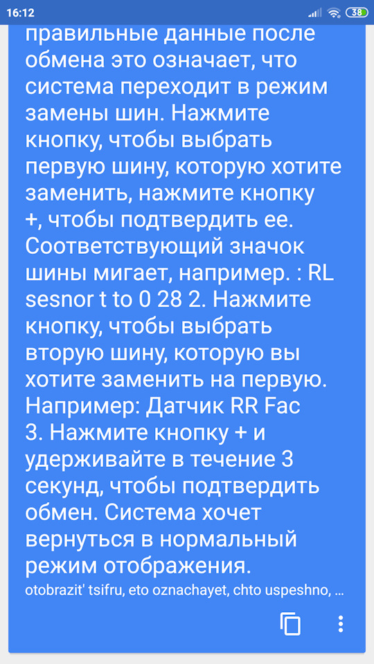

Полазив по Драйву2 обнаружил полный перевод на русском языке (выложу ниже)
А так же фото данного девайса.
Фото инструкции немножко не по порядку, кому надо тот разберется, спасибо за внимание

Менять датчики местами на дисплее можно, нажатием правой кнопки 6, или 8 раз. Входит в режим замены местами датчиков.
