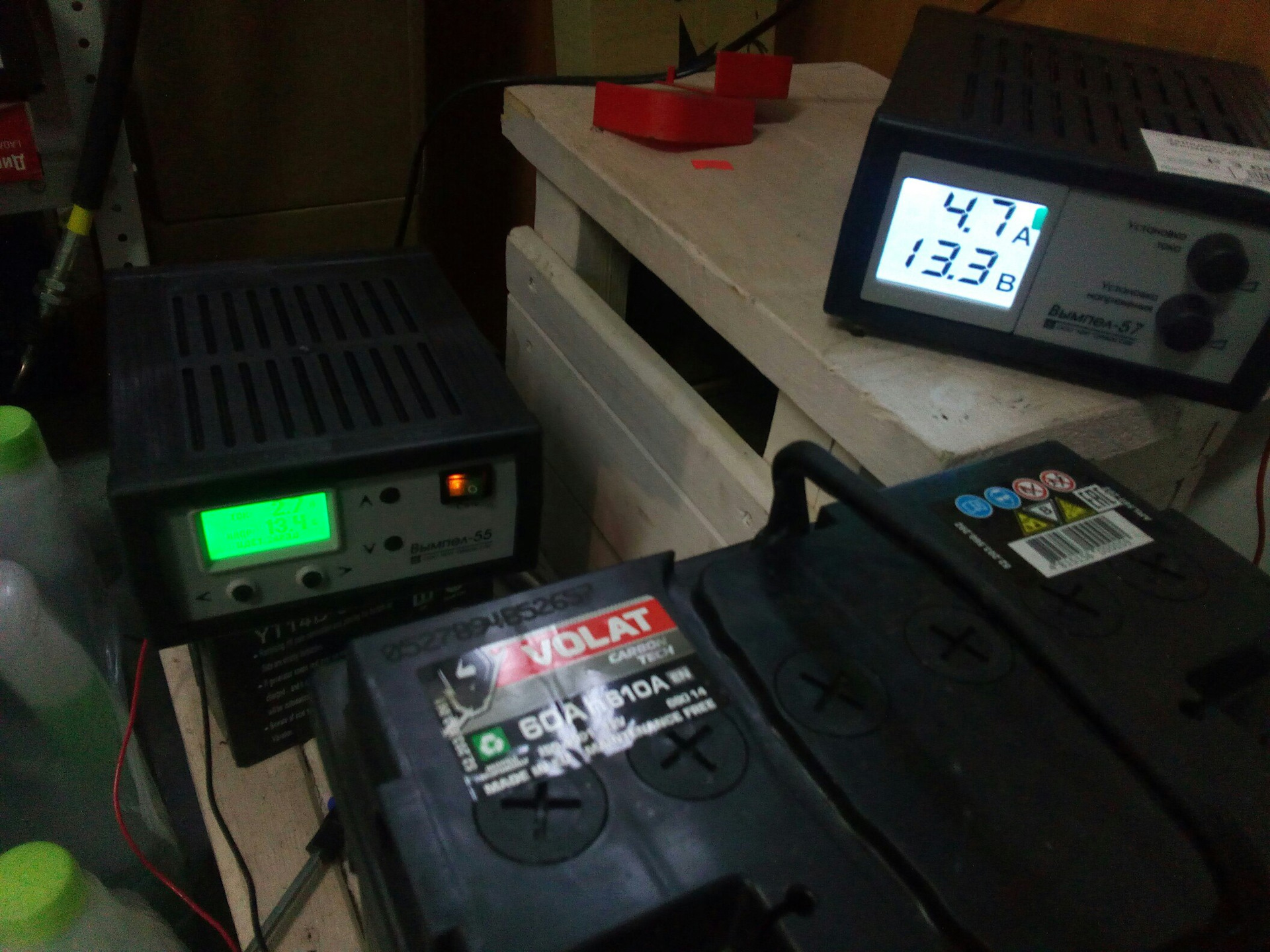

2. Низкий уровень электролита(воды).
Низкий уровень жидкости в АКБ способствует быстрому разряду вследствие низкой плотности. На обслуживаемы АКБ это проверить легко, достаточно просто открутить пробки и посмотреть. Нормальное количество жидкости когда пластины АКБ покрыты полностью, если вы открыли и у Вас не хватает, долейте дистиллированной воды и поставьте АКБ на зарядку. Для того чтобы зарядить хорошо АКБ емкостью 60A\h достаточно 4A напряжения и обязательно откройте пробки, для того чтобы при кипении АКБ пары выходили и АКБ не взорвался:)).

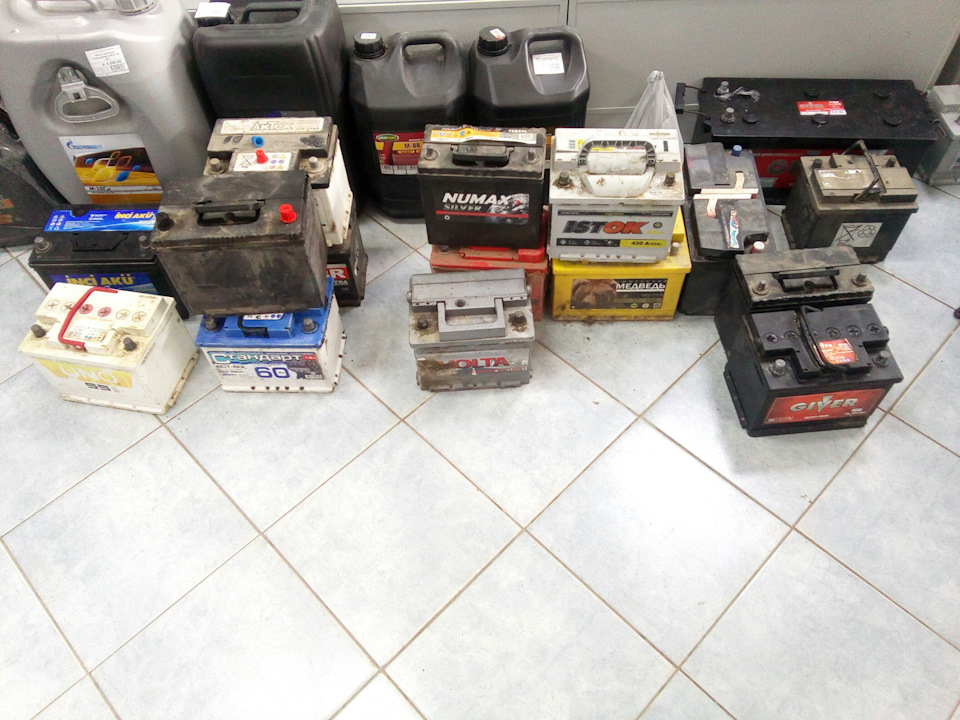

Забыл самое главное, зачем начинал писать этот пост. за годы работы встречались всего несколько плохих АКБ это GIVER, ATLANT АКОМ которые отхаживали максимум 11 месяцев и умирали. Подведя итог могу сказать что своевременное обслуживание спасет любой АКБ.

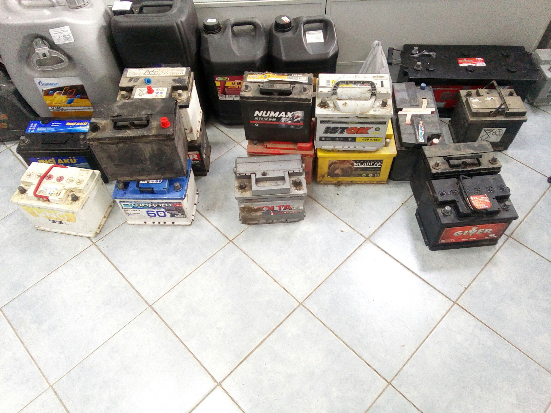

Ну и в завершении поста кинул видео коллеги по магазину о сданных АКБ с 30 ноября по 7 декабря неделя пика, морозы у нас были)) Всем удачи на дорогах лайкните если статья Вам понравилась, я старался.
По поводу АКБ сданных, взят отдельный город Краснодарского края.

4A это не НАПРЯЖЕНИЕ, а ток, для заряда АКБ необходим ток сначала 10% от емкости, затем 5%, а потоп плавным снижение до 0А. При этом напряжении не более 14.5В, иначе закипит.
Мы говорим о 60 АКБ, а так ты прав не спорю,

я как человек, занимавшийся несколько лет скупкой и перепродажей непригодных акумов, имею свою статистику по ним и блэкхорсы были много штук взорвавшихся, приняты у разных людей в разное время, так что я их точно не рекомендую.
Ну, видишь для каждого региона по своему :)
Завод то один их делает, при чём тут регионы?
Вснесу уточнение, взорванцы были от 90АЧ. Мелкие просто не очень, хоть и не взрываются.
