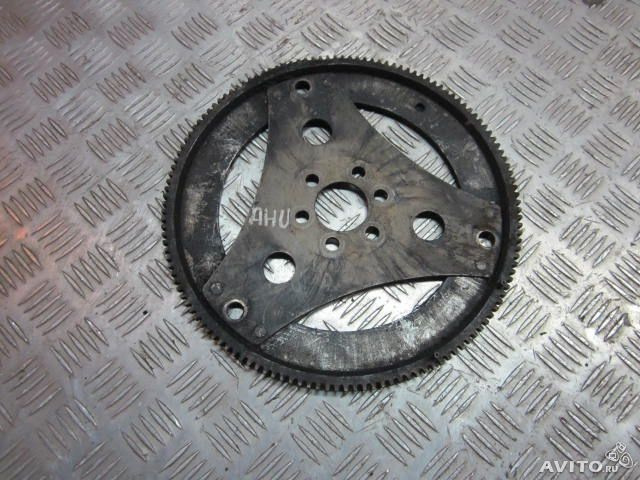

3)Маховик и игольчатый подшипник с болтами (Маховик АКПП тоньше и болты маховика для МКПП длиннее вроде, но болты отличаются от болтов АКПП)

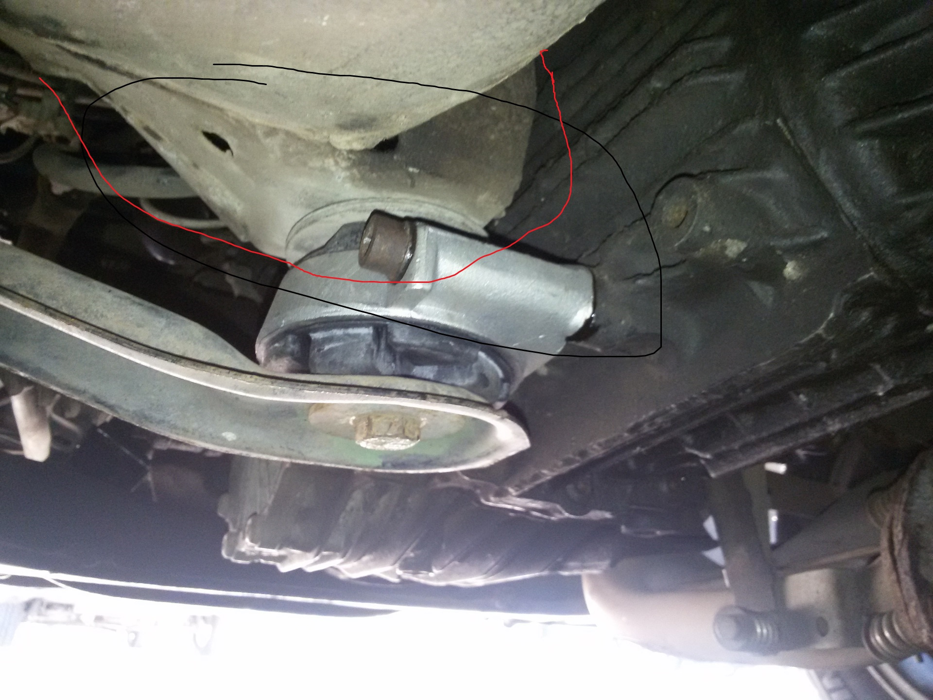

это… ещё надо выпилить болгаркой место крепления подушки АКПП на кузове(где-то в районе кулисы, в общем эта выпуклость для крепления подушки АКПП, там и смотрите)… не забудьте — иначе не сможете закрутить задний правый болт подрамника…

Единственный момент мы с мотора который с С4 сняли бублик и все дела, а от моего мотора поставили маховик и сцепу, а злополучный игольчатый подшипник не учли и собрали так на втулки от акпп, пишут что мол ездить так можно, но якобы разбивает вал первичный, на данный момент МКПП моя доживает последние километры пробега)есть уже кпп которая лежит и ждет установки, а на новую уже хочется все сделать как положено)

Подскажи пожалуйста по поводу игольчатого подшипника первичного вала, у меня АБК на МКПП, умер мотор, нашел АБК который стоял с акпп, вычитал, что нужно вместо втулки поставить подшипник игольчатый, вопрос там все встает нормально на АБК или диаметр разный у втулки и подшипника?
Насколько помню игольчатый подшипник встал без каких-либо проблем.
ДВС главное ABK.
При акпп это углубление под игольчатый подшипник не задействован.
Это было идеально)да двигатель АБК)
Просто вычитал якобы отличается диаметр пасадки и игольчатый подшипник МКПП, меньше чем диаметр в колене двигателя с акпп который шел)
Читал люди вытачивают у токаря втулку и уже потом в нее ставят подшипник)но судя по твоему опыту все проще)а это очень хорошо)надеюсь так и есть, но даже если взять в расклад, то что ты на АБК менял акпп на МКПП, то я менял мотор с акпп на МКПП)по сути тоже самое)
У меня была проблема с креплением подрамника, до 91 года сайленты под 10 болт, после 1992года диаметр отверстий сайлентблоков подрамника под 12 болт…
Возможно там есть какая-то разница и в диаметре отверстий на ДВС самом из-за года производства.
Но по сути тебе нужно только маховик поменять и подшипник вставить, который должен встать без проблем.

подскажите, такой вопрос, по поводу крепления коробки, знаю что одно идёт на подрамник, а видел ещё что в 80 которые идут сразу с мкпп есть крепление подушки к кузову слева от коробки (у меня отсутствует), об этом нигде не пишут, стоит ли вообще заморачиваться и колхозить его каким-то способом?и стоит ли вырезать старое крепление которое было под автомат по середине тунеля?
