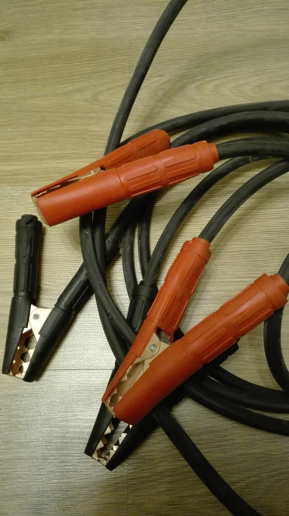

В прошлом году я заморочился на провода для «Прикуривания» и они себя показали с хорошей стороны, но обитают в другом авто. Для десятки решил сделать свой комплект проводов. Закупился в двух местных магазинах, а именно:
1. «Крокодилы» 2 пары
2. Провод КГ 25 2 отрезка по 3 метра

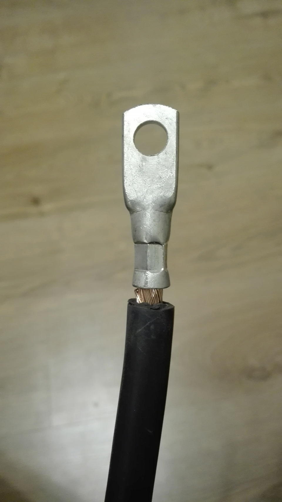

3. Гильзы под 25 квадрат 4 штуки
В том же магазине, где брал провод мне опрессовали провод гильзами и мне осталось только посадить кончики в термоусадочную трубку, но красную не нашел, да и надо ещё изолентой кое где поправить мелкие косяки. Далее немного фото для красочности и полноты записи.
Позже куплю термоусадку, изоленту, а также сумку под эти провода.
На вид не хуже заводских, которые продаются в магазинах! По морозостойкости на 2 головы выше! Единственное ток не совсем высокий могут через себя проводить, но была медь в нормальной доступности и этот параметр можно повысить как следует. Ну и как по мне уж лучше такие провода, чем вообще ни чего!
Оценивайте, критикуйте, советуйте! Всем удачи!
П.С. Дополнение от 16.12.2017г! Убрал недочеты, навел красоту так сказать.
Первое это совместно с другом подтянули изоляцию к гильзе и замотали изолентой
Затем одели все в термоусадочную трубку для красоты и с помощью строительного фэна усадили.
Родные болтик с гаечкой, которые шли с крокодилами заменил на более крупные + добавил широкие шайбы для лучшего контакта. Вот сравнение

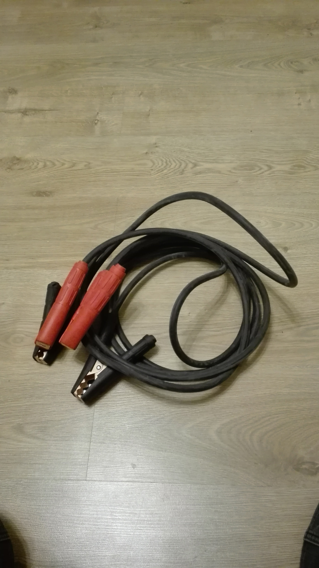

Купил сумку для них за 260 рублей и перчатки. Сложил всё вместе!
П.С. Испытания провода прошли, с их помощью был прикурен 6 цилиндровый рядный движок просто с 60-ки VARTA снятой с машины.
