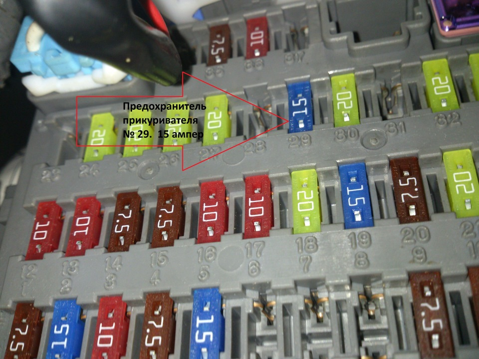

1) Снимаем часть панели под рулевой колонкой чтобы добраться к блоку предохранителей в салоне.
Сделать это просто. Беремся за кармашек в панели одной рукой другой придерживаем за нижний край панели и тянем на себя и вниз. Крепления достаточно прочные, но в меру податливые, поэтому съем панели пройдет быстро и легко. Многие сниают еще одну нижнюю панель, но я считаю что это необязательно, доступ к блоку и так свободный.
2) Видим открывшийся блок предохранителей. Определяем предохранитель прикуривателя, его номер 29.
3) Меняем предохранитель, здесь все понятно. В треугольном блоке под капотом, рядом с аккумулятором у вас должен быть пинцет для предохранителей, под крышкой. Бывшие хозяева моей машины пинцет потеряли, поэтому я обошелся плоской отверткой. Запускаем, проверяем работу прикуривателя.

6) Вуаля, мы сэкономили ваши 500-1000 рублей! В зависимости от желания прикуриватель можно разобрать, но мой прикуриватель, как можно заметить на фото просто поржавел скорее всего вследствии пролитого кофе, чая или влаги.
