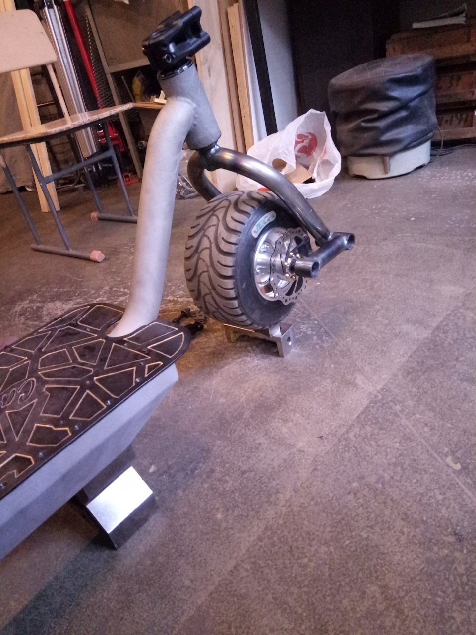

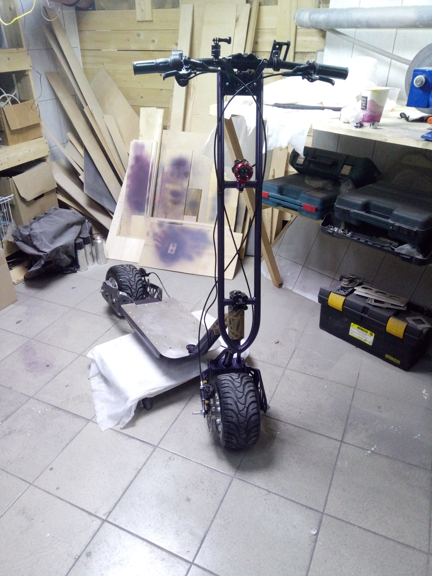

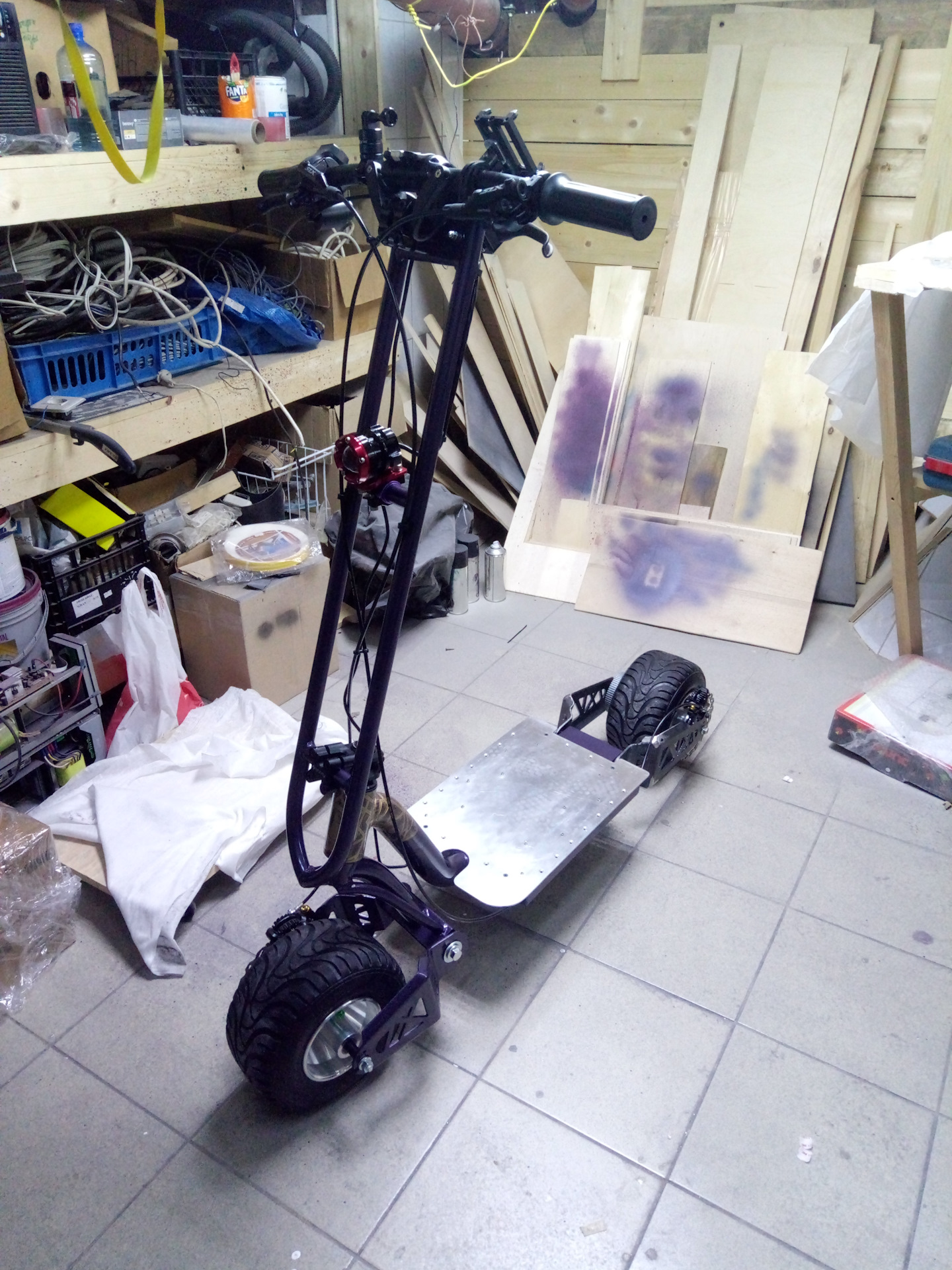

Всем привет!К следующему сезону собираю электросамокат.Колёса от картинга.Подвеска эластомерная полиуретан.
После постройки были испытания самоката.

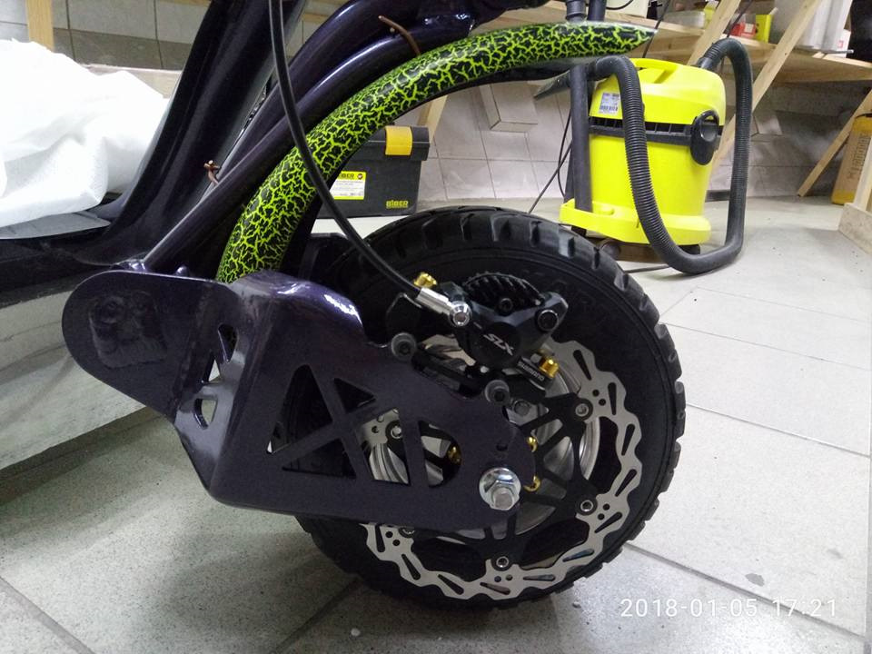

Подвеска с использованием полиуретана не оправдала мои надежды.

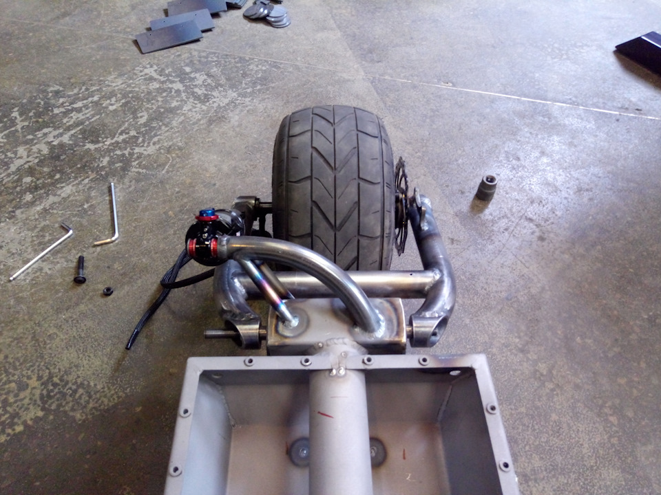

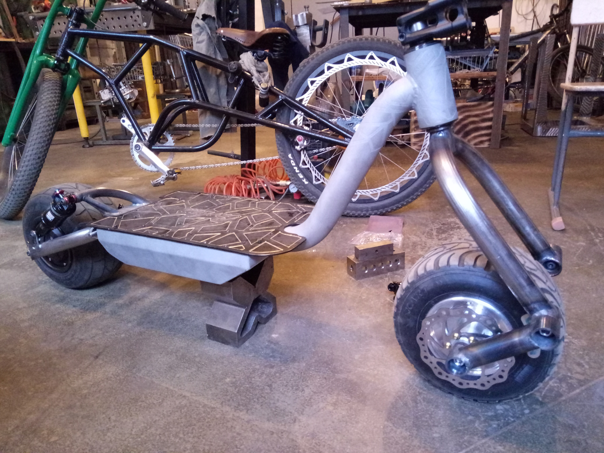

Поэтому решено полностью отказаться от такого типа подвески и перейти на воздушные амортизаторы.
Для этого были изготовлены новая передняя вилка рычажного типа и задний маятник.

Рулевая сделана из велосипедной безрезьбовой вилки или из кареточного узла с кареткой?

А чем не понравилась полиуретановая подвеска ?
А то вот загорелся сварганить на ней аппарат, а тут такая не оптимистичная инфа от вас.
Доброго времени суток.Мой вам совет не тратьте своё время на изделие с применением полиуретана.1трудность в подборе жёсткости под вес райдера.2 ваш самокат будет прыгать как мячик.делайте с использованием нормальных амортизаторов. с регулировкой жёсткости и отскока.
Дорого нормальные аморты стоят (100 бачей пара если это не просто пружины). Мне батарея столько обошлась. И что-то мне подсказывает что живут они не долго. Не ну бесспорно хорошие аморты лучше эластомера, но эластомер лучше фиговых амортов и легче и тише и конструкция проще как по мне . Но за совет спасибо, есть над чем подумать .

Класные аморты, но ценник ещё выше чем рассчитывал . А эластомерка вот тут очень не плохо отрабатывает как по мне
. Никакого эффекта мячика не наблюдаю

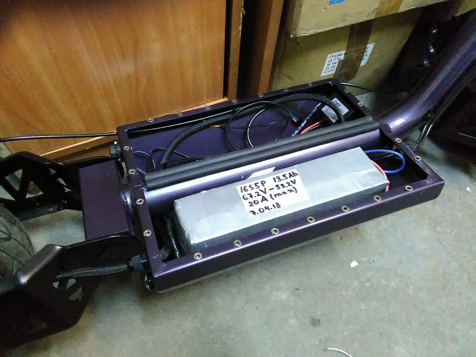

Какой мотор и батарея?
Сейчас поставил мотор колесо 500ват в пике 1500ват.батарея 60 V13.7Ач.

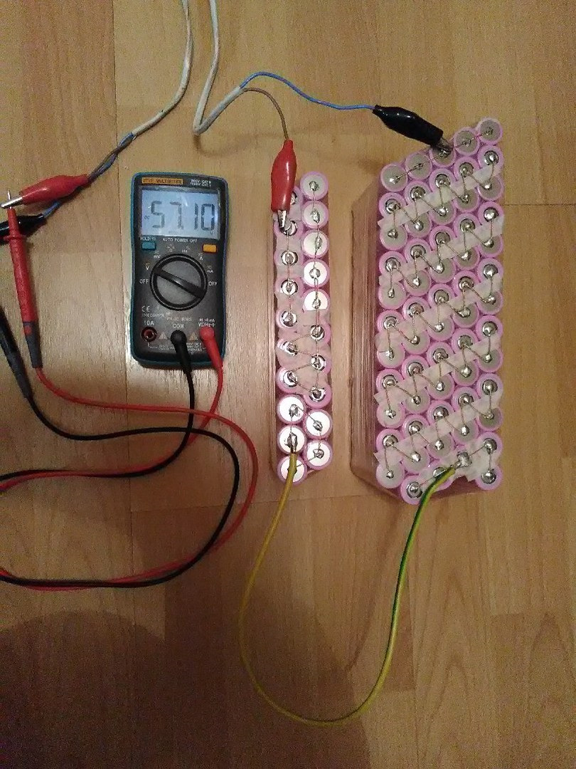

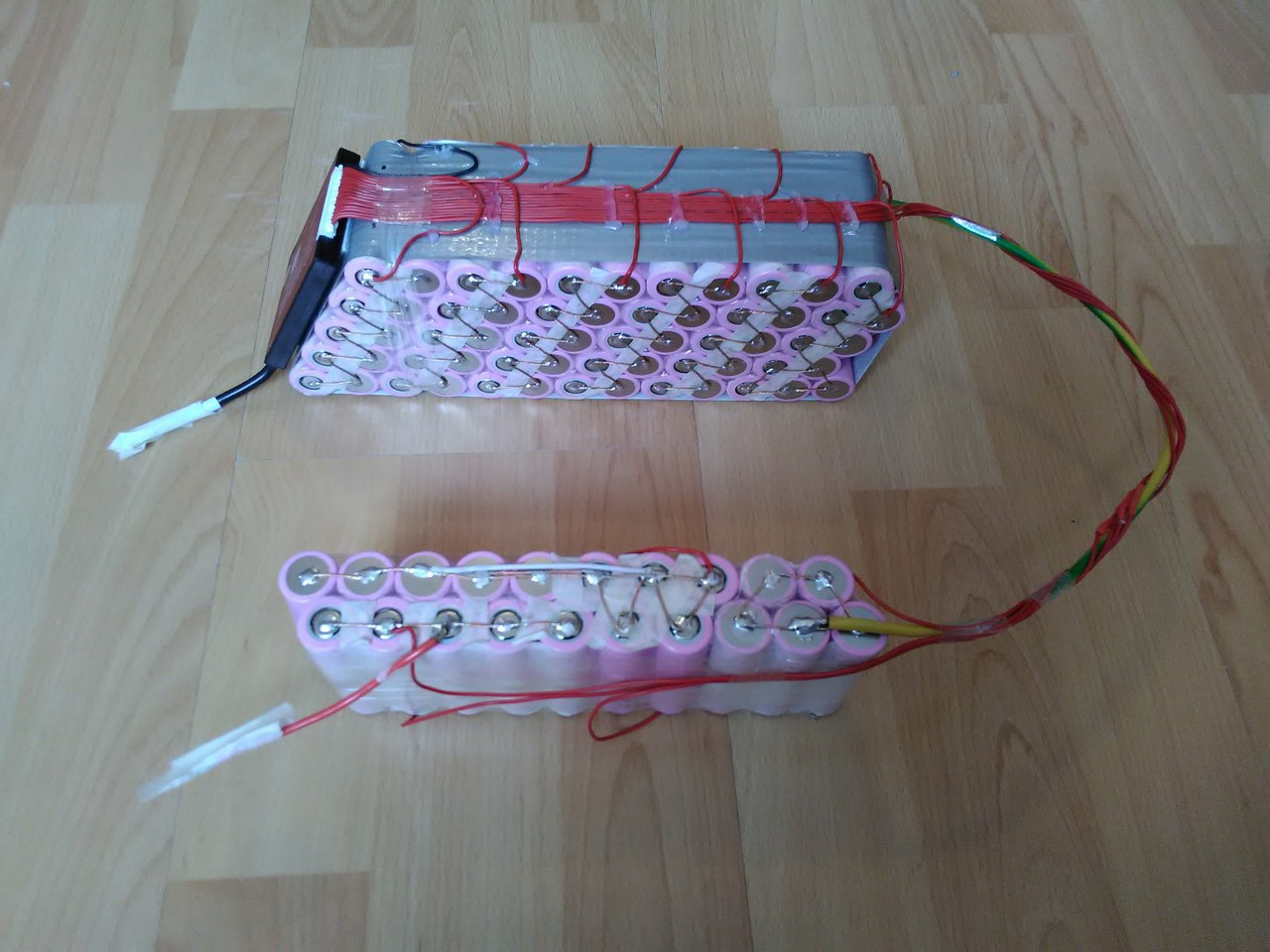

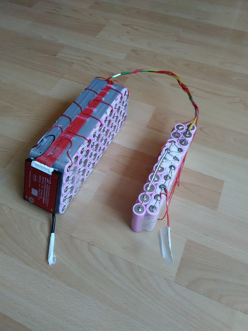

А можно подробнее как устроена батарея?
Сборку делали из ячеек 18650 3.7 В 2600 мАч Ёмкость батареи получилась 13.7Ач 60V.Заказывал ячейки с Али.
