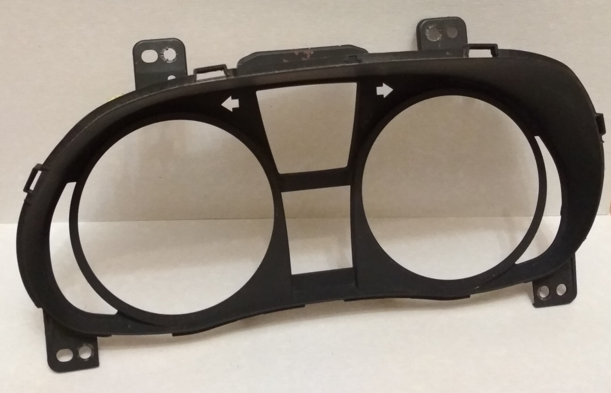

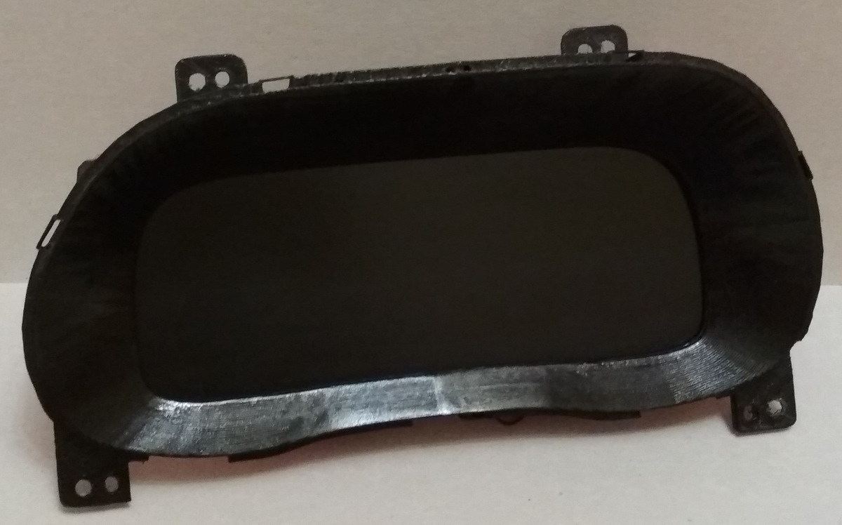

Лицевая сторона родной панели Hyundai Solaris имеет сложную форму с двумя большими отверстиями для тахометра и спидометра и маленькими отверстиями для различных индикаторов. Имеется четыре точки для крепления панели приборов к торпедо.

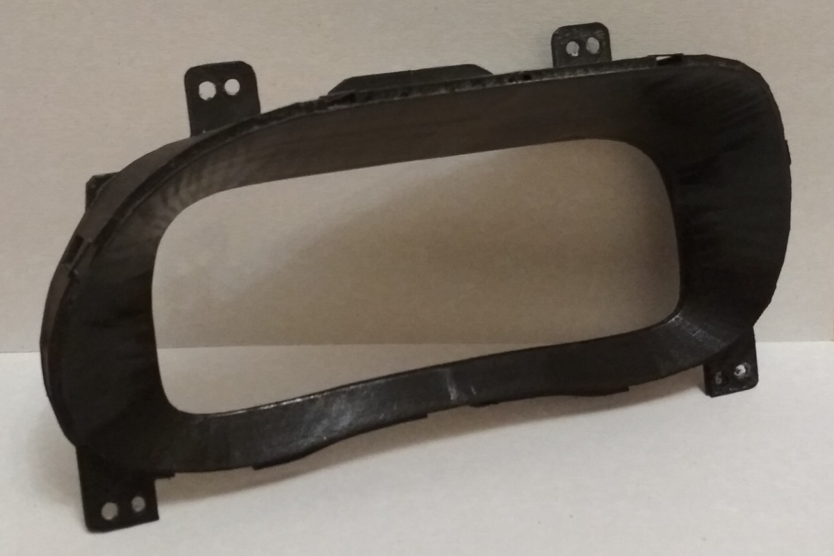

При создании цифровой панели необходимо было повторить форму родной панели, с сохранением всех посадочных мест. Данная цель была достигнута. Цифровая панель приборов использует защитное стекло от родной панели и подключается к торпедо на существующие крепления.

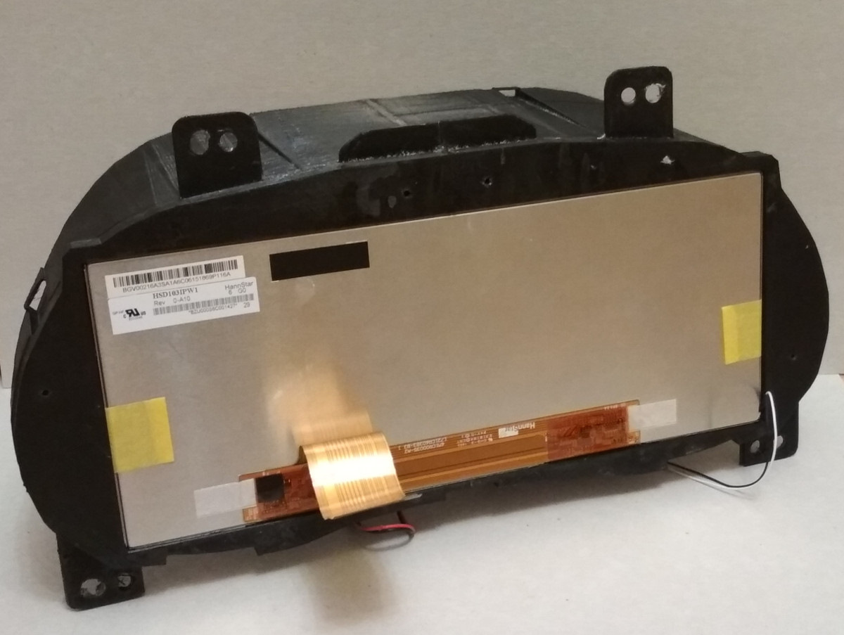

Для отображения информации подошел дисплей с диагональю 10.25" и разрешением 1280x480. Дисплей с диагональю 12" уже не подходит по габаритам — великоват буквально на 1см, упирается в торпедо :(.

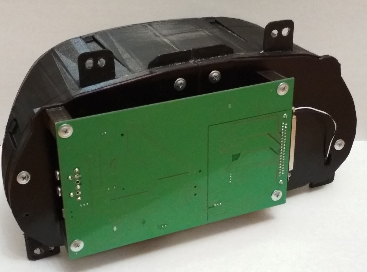

Процессорная плата с блоком сбора данных закрепляется к лицевой панели сзади. Подробнее о плате

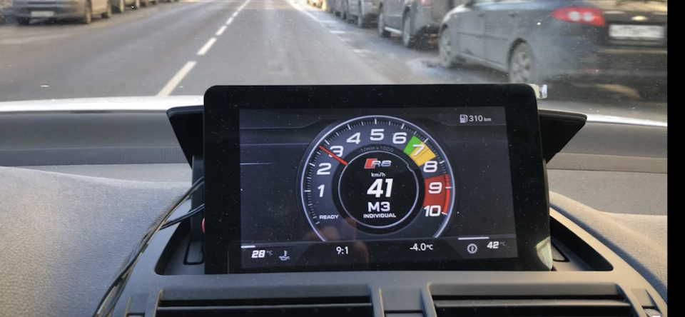

Видео с установленной панелью приборов
На этом видео видна задержка в родном тахометре, цифровой тахометр более отзывчивый :)

а за счет чего такое быстрое включение? там все по хардкору сделано, без всяких распбери и андроидов?
Спасибо, внутри линукс и программа на qt

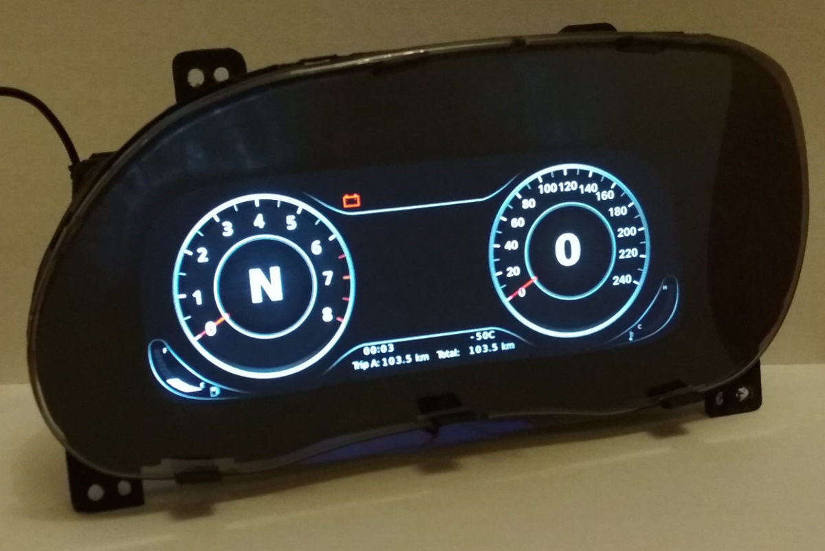

А как она себя будет в мороз вести? На панелях с жк экранами стоит специальный нагреватель за экраном.
Идея огонь, тоже себе такую сделать, что ли.
В принципе светодиодная подсветка экрана является нагревателем
Она с одного бока, да и какой там нагрев от диодов.
Разная подсветка бывает, есть боковая со световолноводами, а есть и со светодиодами по всей площади.
На применяемой панели потребление подсветки 5Вт — неплохой нагреватель.
И на самом деле есть проблема излишней температуры, так например при температуре на улице 35 +C, температура в торпеде может быть больше 80+C. А это уже за пределами коммерческого диапазона для электротехники.

3D сканера нет, поэтому пришлось руками создавать модель панели.
