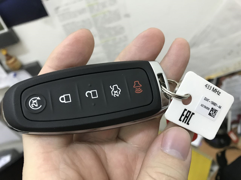

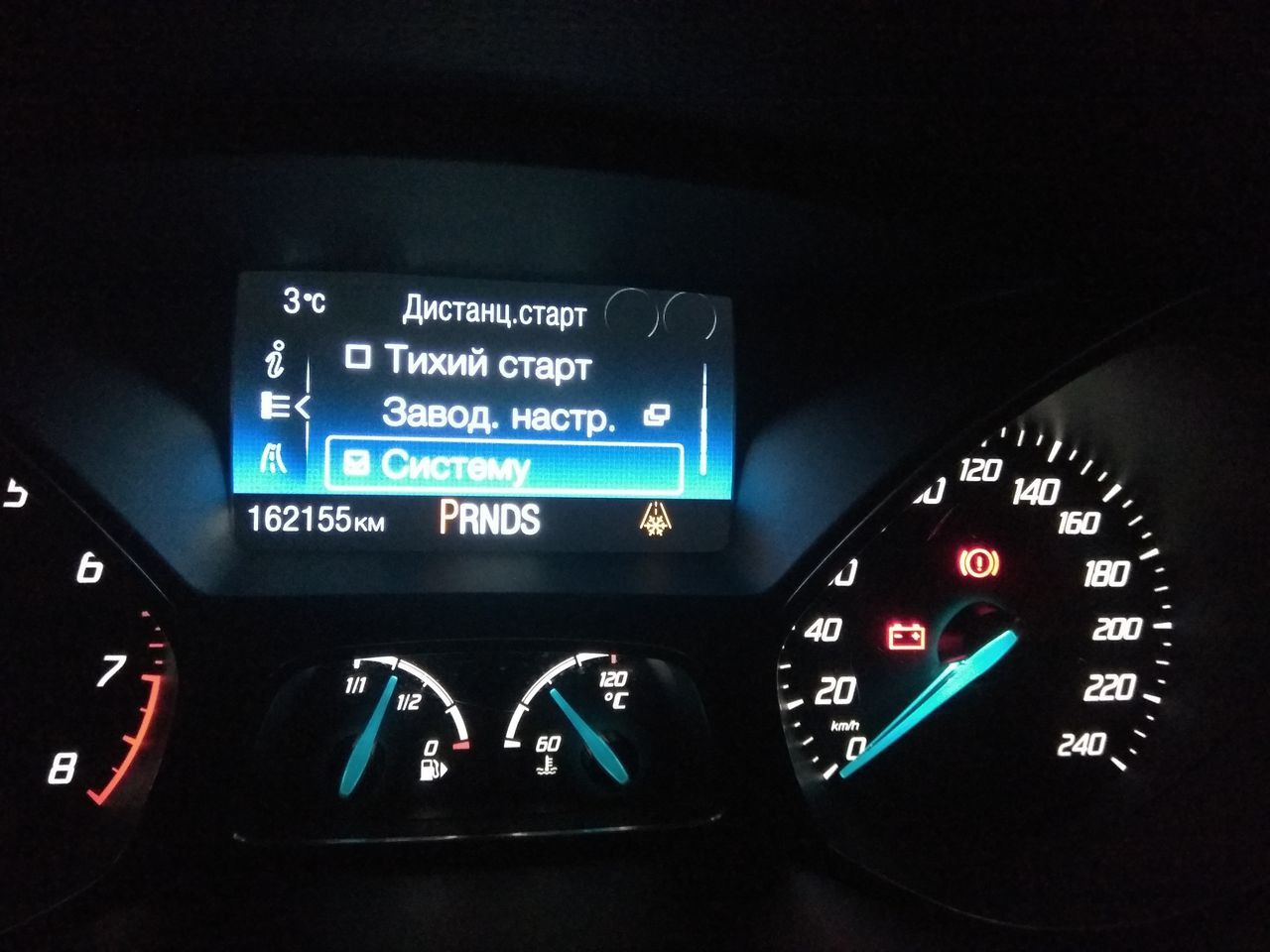

Сегодня речь пойдет о Штатном дистанционный запуск двигателя для автомобилей Ford Kuga 2+.
Как известно история про автозапуск у Куга 2+ такая же, как у и Мондео 5.
Форд начал выпуск Куг с конца 2017 года уже с функцией автозапуска, но прошлые владельцы были обделены этой функцией.
Сейчас же всё станет поправимо, останется только докупить ключик.
Ну и по аналогии с Мондео можно настроить длительность работы двигателя и климат систем.
Скажу сразу у меня ключей пока нету, пока…

Добрый день! А номер ключа есть?
Добрый день. Вверху фото есть
Там инженерный код, а фениса не вижу.

на фокус 3, 2017 года можно сделать?
Думаю да.
А как проверить, можно сделать или нет на фокусе 3+? а то думаю сигналку ставить с автозапуском, а тут такая новость )
Ну пока ни как, ключей нет в продаже, а вообще я думаю что проблем с этим не будет.
Ок, значит буду ждать информации, и не буду торопиться с сигналкой )
www.drive2.ru/b/507090365757522184/
Jimmy182
Только с кейлесс стартом и автоматом.
Это значит ручки ставить надо? У меня только кнопка запуска, комплектация титаниум, 1.5 на автомате
нет-нет, только кейлесс старт нужен
Кейлесс старт, жто имеется ввиду кнопка запуска? Т.е. нужно активировать пункт дистанционного запуска и прописать новый ключ?
ага. на след неделе хочу попробовать прописать на фокус.
