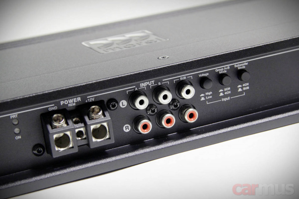

А вот расположение разъёмов RCA и терминалов подключения "силы" дало повод для придирок. Для инсталлятора всё вроде бы хорошо – всё сгруппировано в одном месте, что позволяет сделать разводку кабелей аккуратной. С другой стороны, когда "слаботочка" и "сильноточка" оказывается рядом, то как-то "не фен-шуй".
Кстати, обратите внимание на кнопки правее RCA-разъёмов. Усилитель можно подключать по двум или даже по одной паре входов. Хорошая возможность для лаконичных систем, например, со штатным головным устройством. Тем более, что нажатием ещё одной кнопки линейные входы легко переквалифицировать в высокоуровневые. Для таких ситуаций Morel предлагает опциональный "хвост".

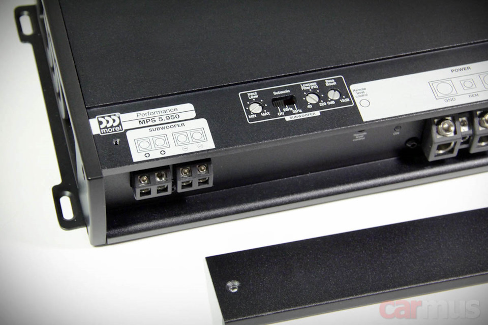

Идём дальше. Все регулировки скрыты под съёмной крышкой. На мой взгляд, это очень удачное решение – можно нормально настраивать усилитель уже после окончательной установки, а не извиваться в попытках подлезть к регуляторам. А потом просто закрыть крышку и исключить возможность их случайного задевания. Все надписи рядом с переключателями и разъёмами продублированы под крышкой, так что инсталляция обещает быть удобной.
В сабвуферном канале кроме регулируемого ФНЧ есть такая полезная фича, как сабсоник – он выполнен в виде трёхпозиционного переключателя с положениями OFF / 25 Гц / 35 Гц. Ну и плюс ко всему бас-буст для любителей "горяченького".

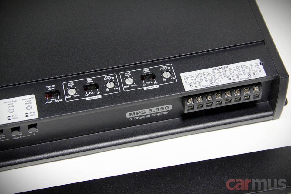

Регулировки в широкополосных каналах относительно стандартны. Можно выбрать ФНЧ или ФВЧ и настроить их частоту в диапазоне от 40 до 400 Гц. Кстати, можно замутить двухполоску с широкополосниками – недавно протестированные Morel CCWR254 для этого как раз хорошо подходят.

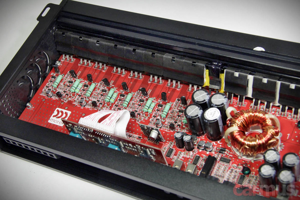

Теперь можно и внутрь заглянуть. Блоки питания, как и полагается, раздельные – свой на сабвуферный канал и свой на широкополосные каналы. Усилитель скомпонован "от центра" – по одну сторону от блоков питания расположился сабвуферный канал, по другую – широкополосные каналы.
Все силовые элементы – ключи и диоды блока питания, выходные транзисторы сабвуферного и широкополосных каналов – расположены вдоль "задней" стенки корпуса. Именно она несёт основную тепловую нагрузку, хотя массивная верхняя крышка, конечно же, тоже участвует в охлаждении.
На входах замечены операционники TL074 – ещё не High End, но уверенный такой Top Hi-Fi.
Единственное, что несколько огорчило – довольно скромные суммарные номиналы ёмкостей в блоках питания.

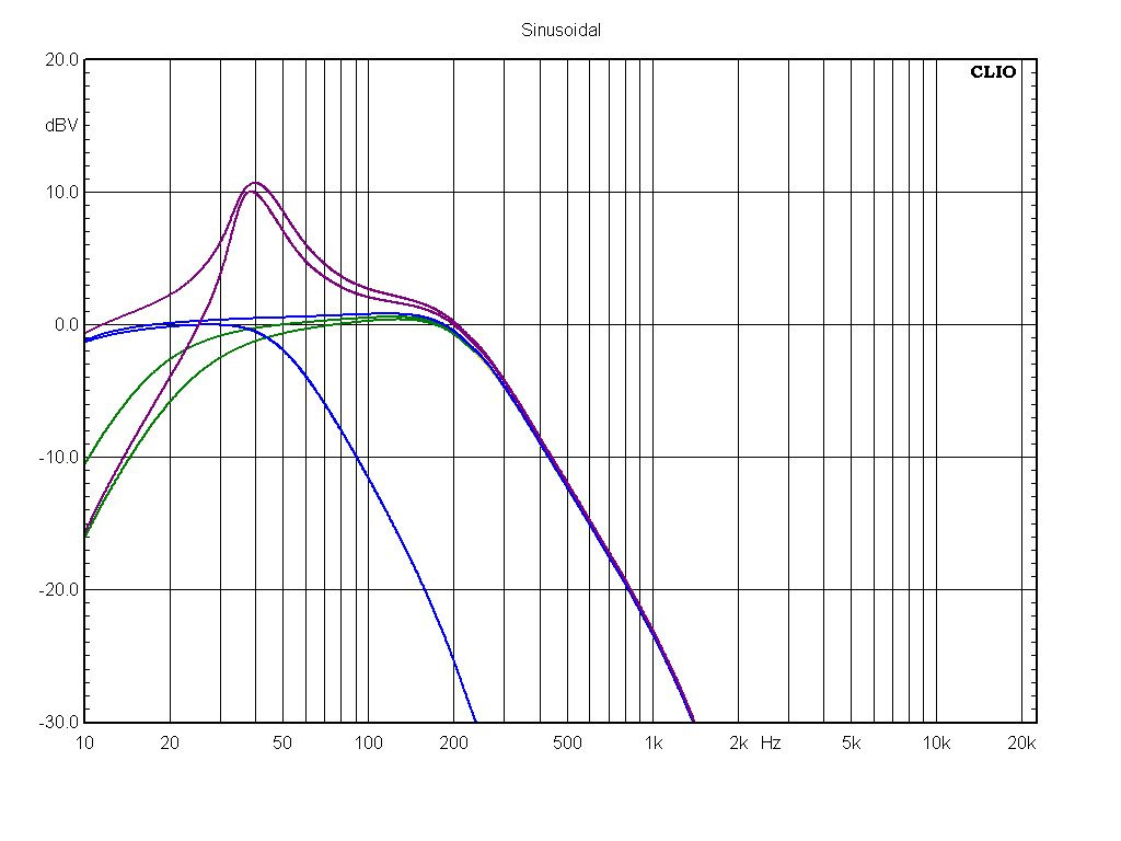

Начну с простого – с фильтров. Тут вопросов никаких не возникло, крутизна и добротность остаются постоянными во всём диапазоне настройки. Для интереса в широкополосных каналах снял дополнительно АЧХ при среднем положении регуляторов.
В сабвуферном канале с регулировками всё тоже предсказуемо. Бас-буст работает на центральной частоте примерно 40 Гц, сабсоник аккуратно подрезает сигнал снизу – пригодится для сабвуферов в фазоинверторном оформлении.

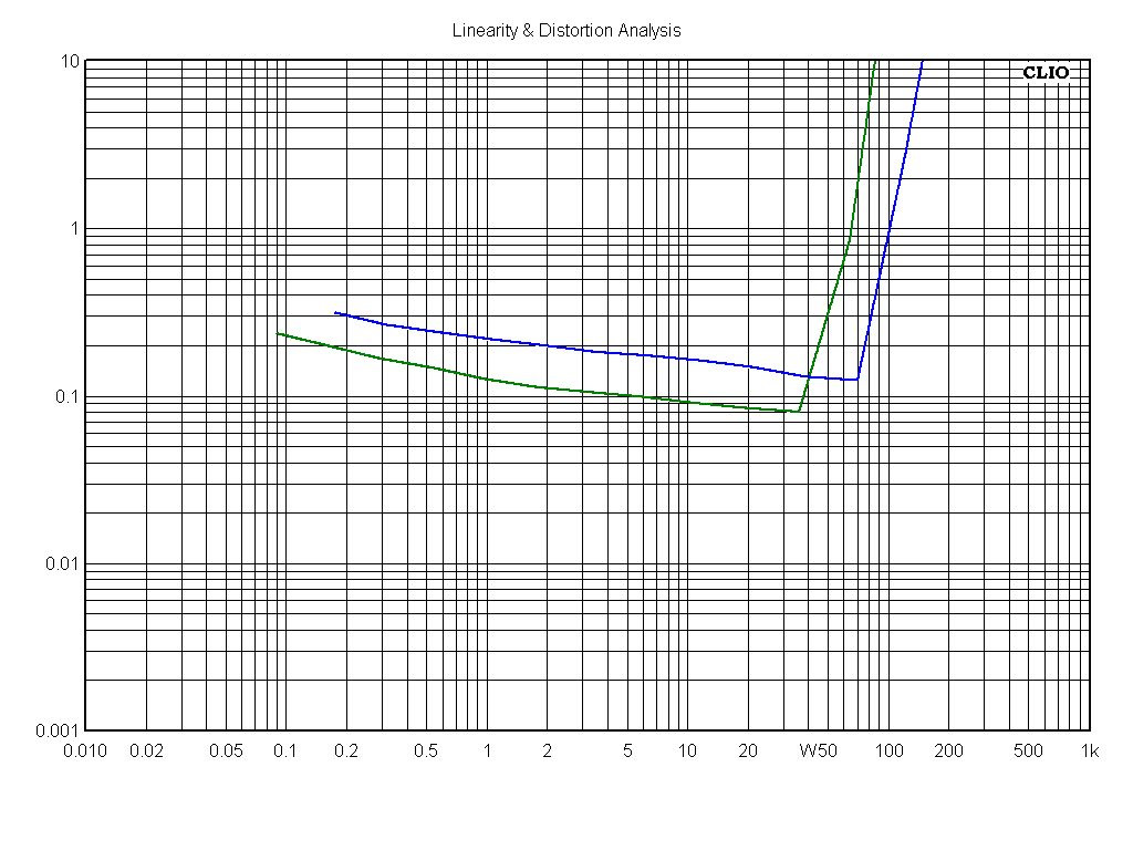

Если измерять мощность, отталкиваясь от стандарта CEA-2006, то в широкополосных каналах значения оказались вот прямо совсем впритык к обещанным 70 и 100 Вт на 4 и 2 Ом, соответственно.
Номинальная выходная мощность на 4 Ом (THD=1%) – 65 Вт
Номинальная выходная мощность на 2 Ом (THD=1%) – 102 Вт
А вот сабвуферный канал оказался не таким мощным, как заявлено. Вернее, он выдаёт заявленные 350 и 550 Вт, но только уже в предельных режимах работы. Так что в заявке не обошлось без некоторого лукавства.
Номинальная выходная мощность на 4 Ом (THD=1%) – 231 Вт
Номинальная выходная мощность на 2 Ом (THD=1%) – 364 Вт
