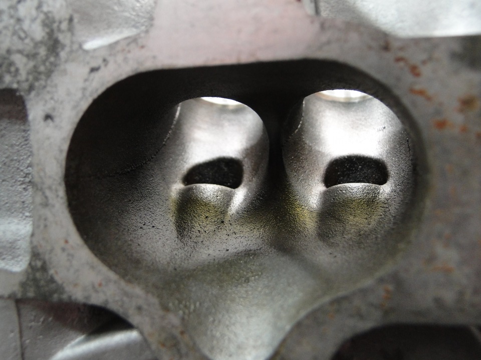

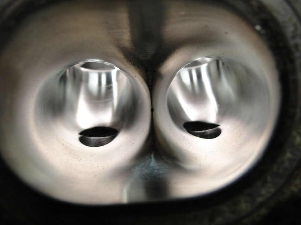

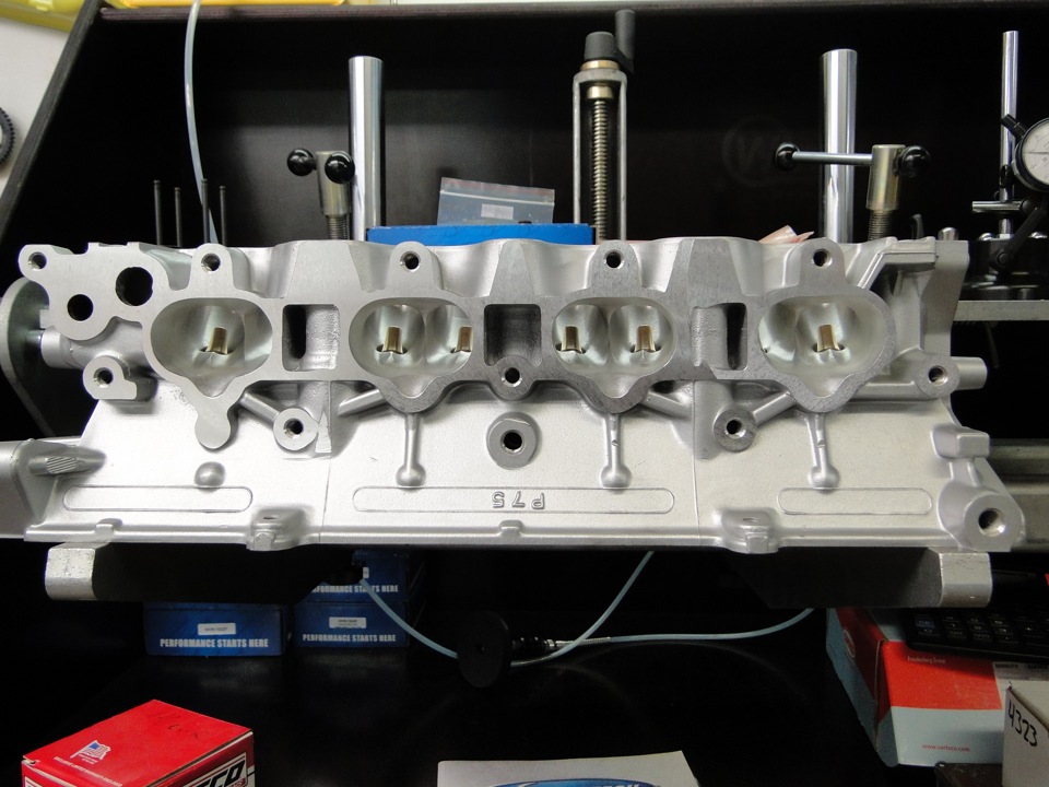

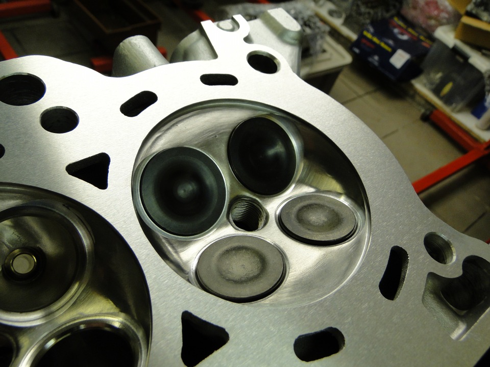

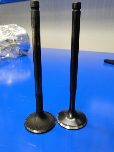

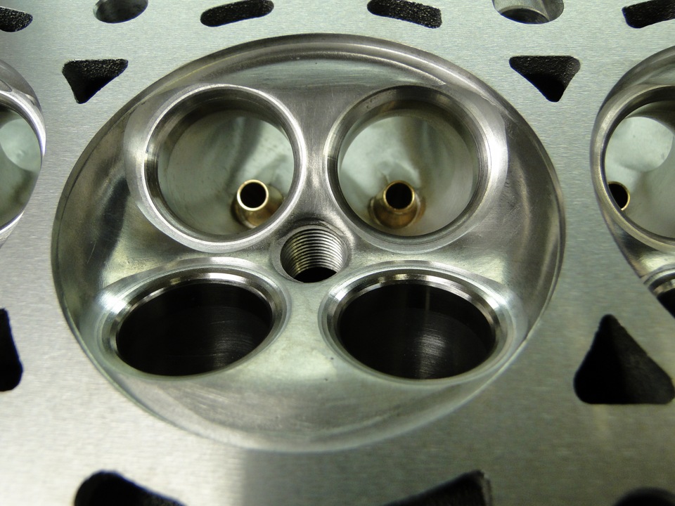

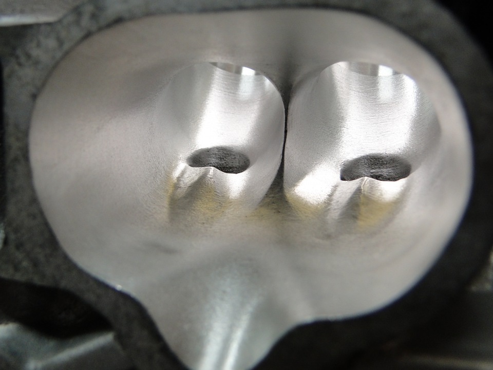

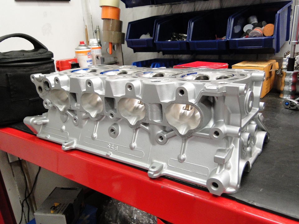

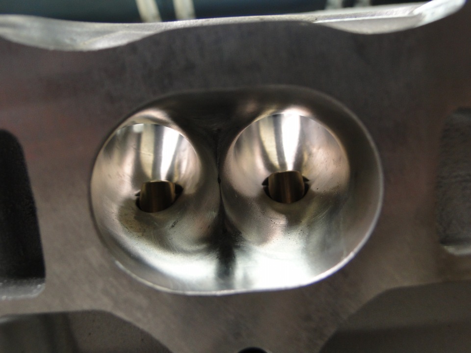

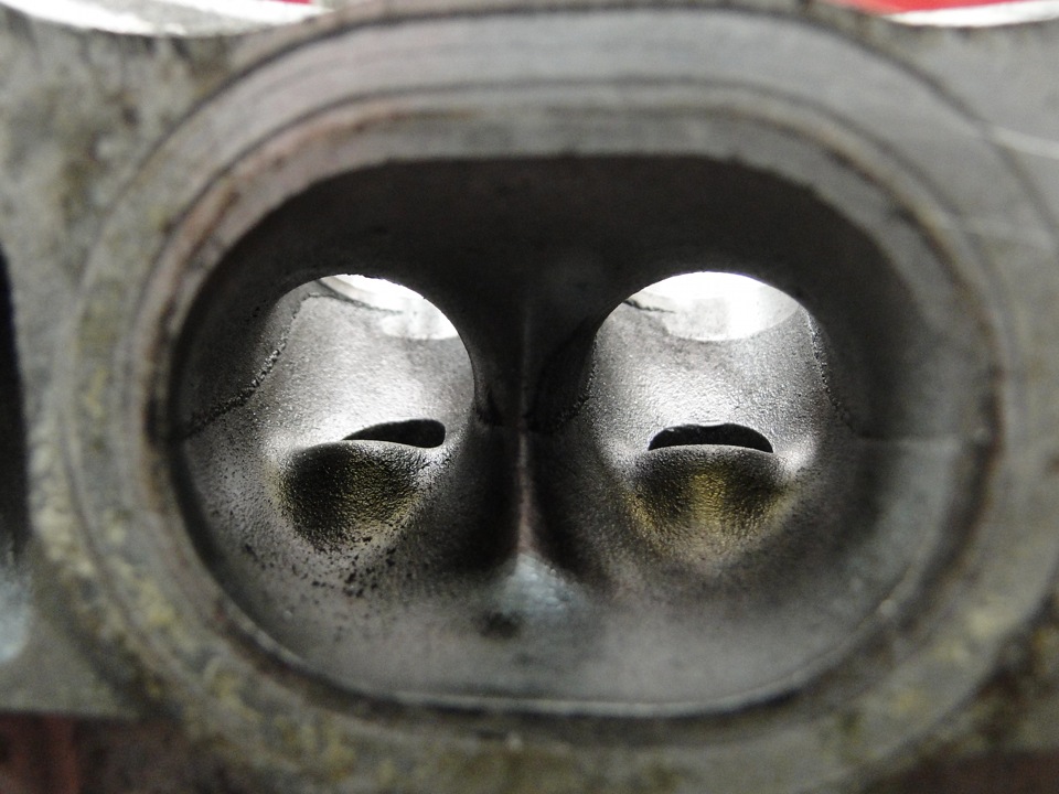

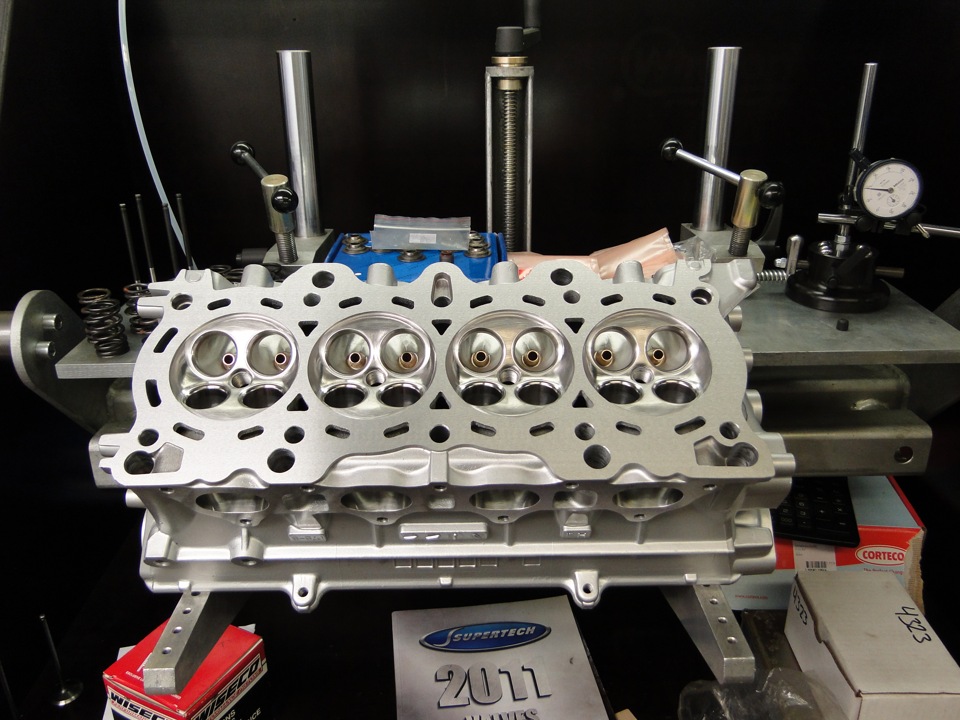

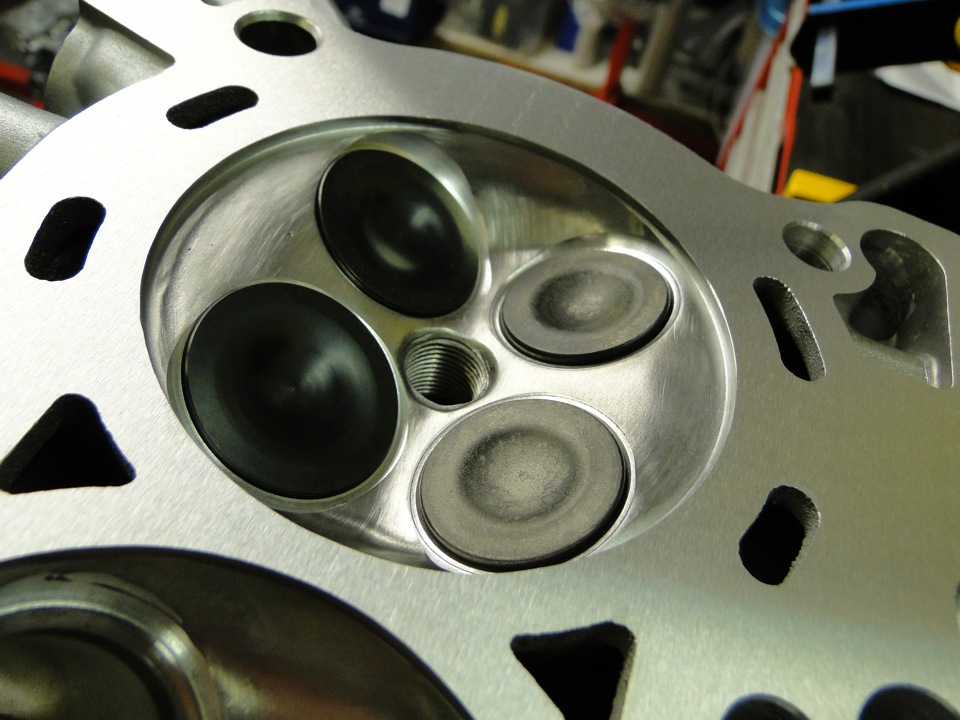

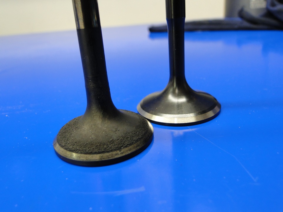

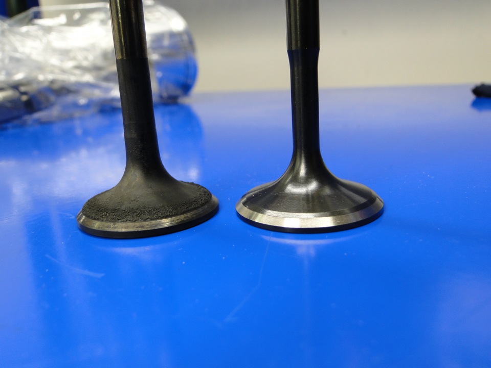

Решил попробовать доработать не популярную голову Б20Б с Honda CR-V 97-00 обычно такие головки выбрасывают по причине установке Vtec головки на моторный блок B20B/Z, вот и стал вопрос а почему нет ? если на эту головку есть от клапанов +1мм и жёстких пружин, распредвалов вплоть до стадия 3, что я заметил в этой головке то что по сравнению с гбц Б18/Б16 клапана значительно меньше, к примеру у Б18 впуск 33мм/выпуск 28мм против головке Б18Б/Б20Б впуск 31мм/выпуск 28мм, также ножка клапана у Б16/Б18 5,5мм а у Б20 ножка 6,6 мм, по увеличению впускного клапана из ныне известных Supertech и Ferrea:
Supertech максимальный диаметр предлагают на впуск 31.50mm
(+.5) Dish
Ferrea COMPETITION PLUS VALVES максимальный диаметр предлагают на впуск 32mm (+1mm) Dish. Я решил пойти по пути боле дешевому для начала доработав каналы под стадия 2 с учётом впускных клапанов +0,5мм (31,50мм)

Скажи пожалуйста как давно установил клапана SuperTech и сколько проехал?
Сколько оборотов крутишь мотор? Взял на мазду себе такие — меня напугали — говорят обрывает их…
вот оборвало…www.redliners.ru/talk/viewtopic.php?f=4&t=57595
обрывает клапана как правило не от того что они плохие, причин несколько либо эти клапана были под загнуты таким образом они работаю на косую и их обрывает, с клапанами supertech не каких у меня лично проблем нету.

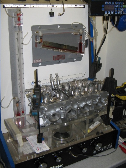

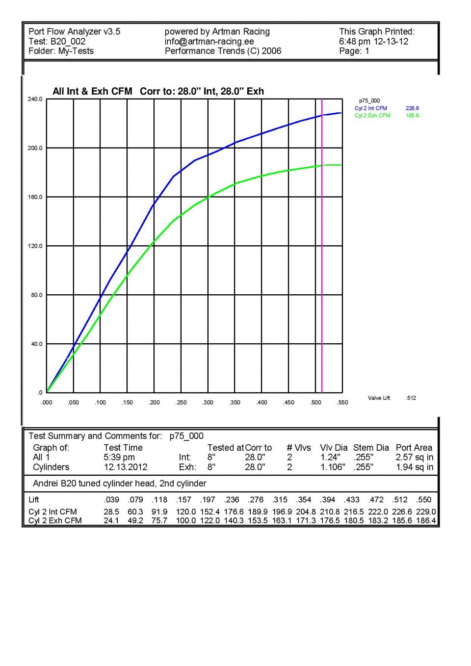

Какие результаты дала продувка бошки после портинга >?
пока ещё руки не дошли, не мерил даже эту голову
JTlab
Впуск 226,6CFM/Выпуск 185,6CFM
