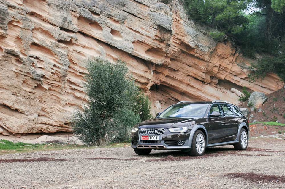

А4 Allroad quattro
В модельном ряду Audi в 2009 году появился A4 Allroad quattro. Для него предлагаются один бензиновый двигатель мощностью 211 л. с. и дизельные, развивающие мощность от 143 до 240 л. с. А4 Allroad отличается от универсала А4 Avant обвесом, клиренсом и полным приводом.

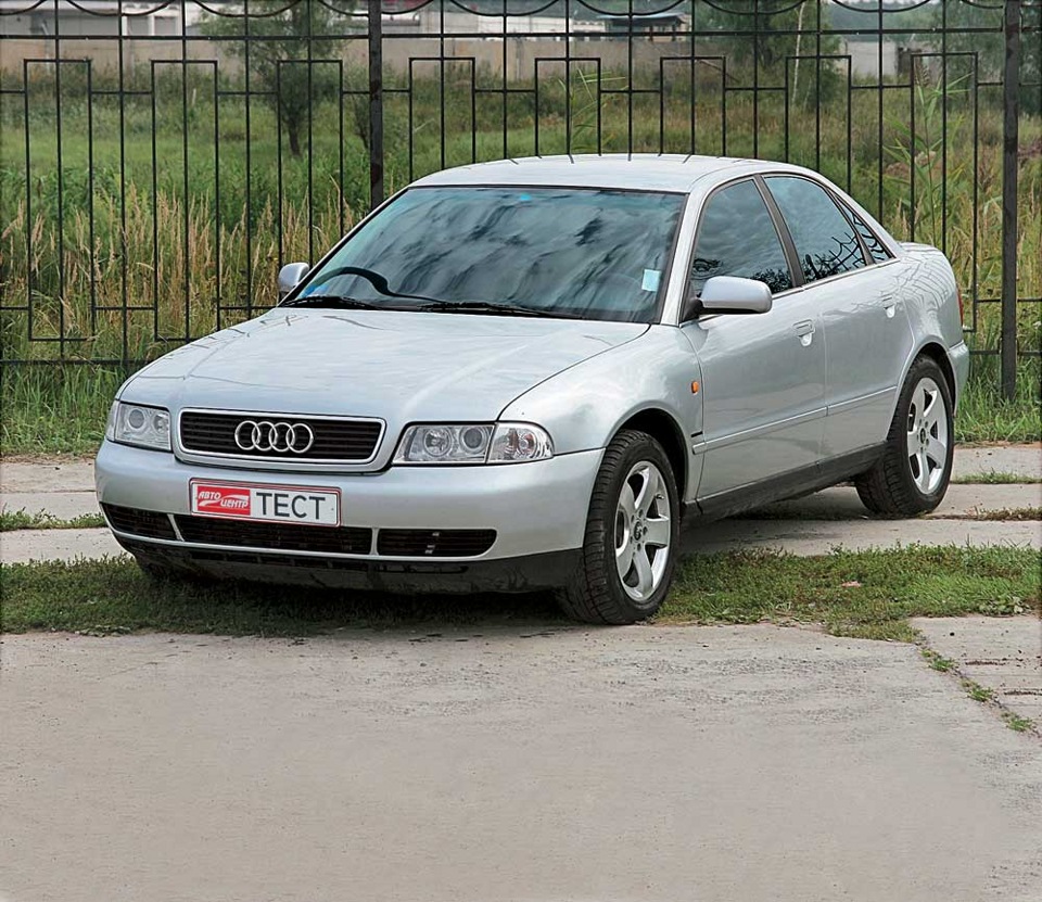

Audi A4 1997 г. в.
В первой «четверке» электроники немного. Органы и блоки управления скомпонованы и расположены аналогично А4 В8, за исключением управления навигационной системой. Температуру в салоне поддерживал однозонный климат-контроль. Аудиосистема состояла из магнитолы.

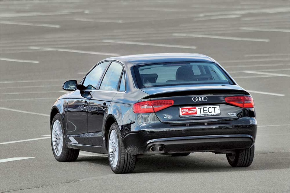

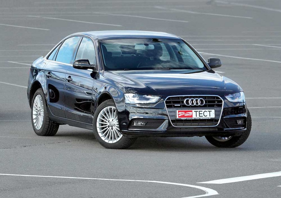

Audi A4 2012 г. в.
В новой «четверке» органы управления расположены по современным законам эргономики. В «базу» входят двухзонный климат-контроль и цифровая аудиосистема. Впервые в автомобилях такого класса существует опция беспроводного доступа пассажиров в Интернет.

За пятнадцать лет произошли большие изменения в кузовостроении. Новый кузов стал гораздо безопаснее, однако конструкторы продолжают работать в этом направлении. Длина и колесная база первой «четверки» – 4480 мм и 2620 мм, а современной – 4700 мм и 2810 мм. Таким образом, сегодня А4 по размерам очень близок к А6 первого поколения, который выпускался в середине 90-х. Благодаря увеличению колесной базы салон машины стал значительно просторнее. Автомобили компании Audi всегда отличались добротной отделкой. Интерьер авто постоянно эволюционировал, но при этом оставался узнаваемым. Поэтому человек, который знаком хотя бы с одной моделью Audi, попав в салон другой, сможет с большой вероятностью определить принадлежность машины к этой марке. Оцинкованные кузова Audi славятся долговечностью в эксплуатации и стойкостью к коррозии. В этом убеждаешься, осматривая пятнадцатилетний автомобиль с редкими очагами ржавчины в местах повреждения краски. Представители компании утверждают, что новые машины не уступают по этому показателю старым. На все кузова Audi предоставляет гарантию на 10 лет независимо от условий эксплуатации. Впервые в компании при проектировании кузова В5 уделялось большое внимание жесткости элементов, весу и правильной развесовке по осям. В конструкции уже применялась высокопрочная сталь. В современном А4 с кузовом В8 при изготовлении используется более 50% высокопрочной стали и около 20% – сверхвысокопрочной, а также применяется горячее формование. Это позволяет при небольшом весе сохранить высокую прочность и жесткость кузова. Это важно для ходовых качеств, но еще большее значение имеет для безопасности. В кузове автомобиля должен быть очень прочный силовой каркас, предохраняющий жизненное пространство и зоны программируемого сминания, поглощающие энергию ударов при дорожно-транспортных происшествиях.

При создании первого А4 был принят новый корпоративный стиль, который развивался в соответствии с общей модой. В то же время компания Audi применила принцип схожести моделей между собой. Поэтому внешне А4 и А6 очень похожи, отличить их можно лишь по размеру при пристальном изучении деталей. Такой принцип оказался удачным и теперь используется всем концерном. Внешность первой «четверки» и современной очень отличается. Если в 90-х годах наблюдались округлые сглаженные формы, то сейчас в облике присутствуют и острые углы внешних элементов.

Впервые в 94-м году на А4 был представлен турбированный двигатель объемом 1,8 литра, мощностью 150 л. с. и крутящим моментом 210 Нм. Автомобиль с таким мотором в среднем потреблял 7,9 л топлива на 100 км. Это был высокотехнологичный силовой агрегат того времени. В нем применялся наддув низкого давления, а для улучшенного газообмена в двигателе использовали по 5 клапанов на цилиндр (3 впускных и 2 выпускных). Технология с 5-ю клапанами на цилиндр пришла в Audi из автоспорта. Позже отказались от 5-клапанной системы, но стали регулировать высоту подъема клапанов. Сейчас на А4 турбомотор такого же объема – 1,8 л мощностью 170 л. с. и крутящим моментом 320 Нм. С таким силовым агрегатом расход топлива – в среднем 5,7 л/100 км. Все новые двигатели оборудованы системой Stop/Start. В современной «четверке» в КП предусмотрена система прогрева масла, что снижает трение. Шестиступенчатая механическая КП является базовой (в первой А4 – пятиступенчатая). Тщательно подобранные передаточные числа ступеней, сближенные на низших и растянутые на высших ступенях, способствуют снижению расхода топлива.
