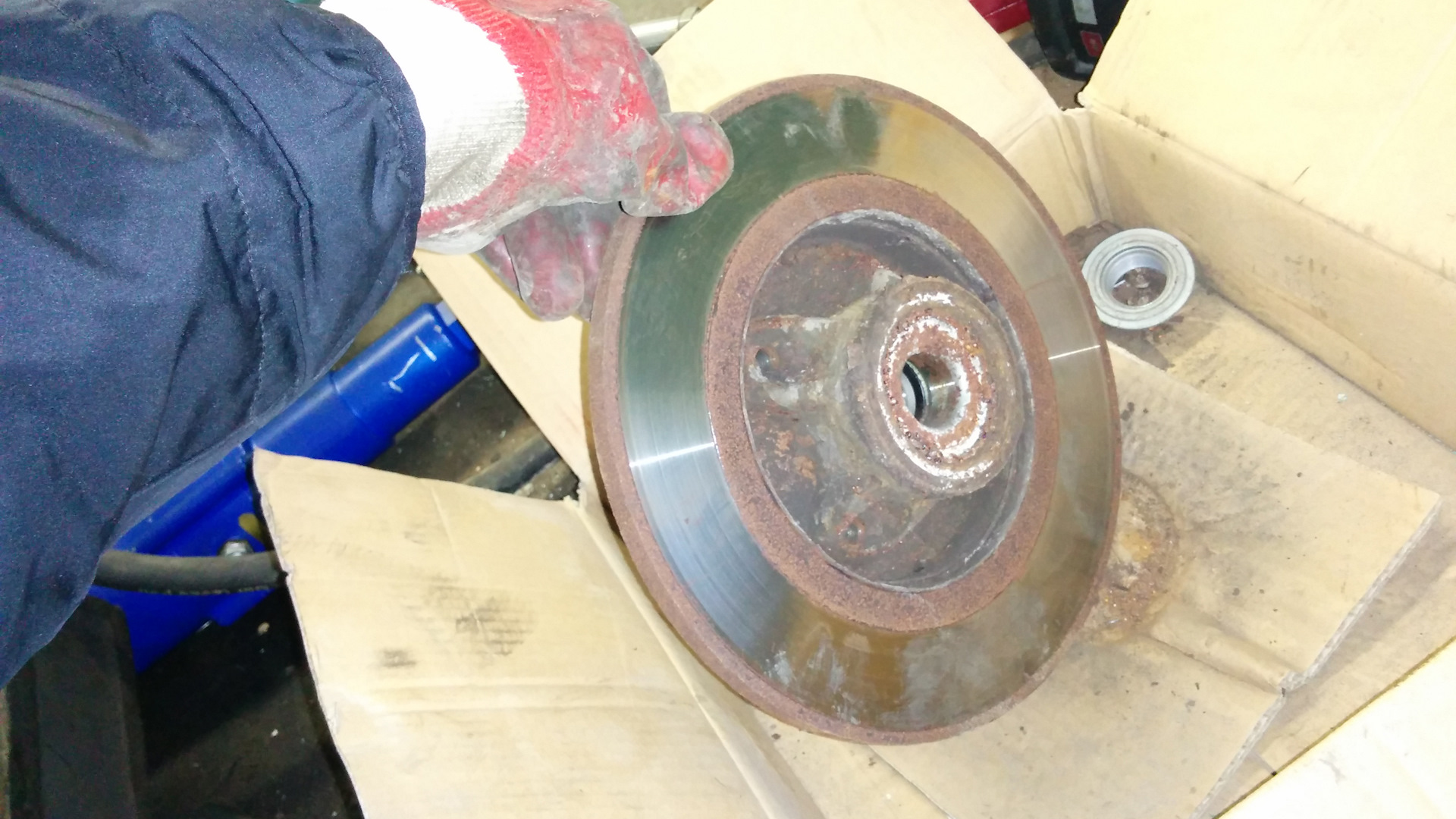

В крайний визит на сервис попалось на глаза интересное современное решение с французского коммерческого "каблучка" Citroën Berlingo, он же Peugeot Partner.
На шиномонтаже ему перетянули колёсную гайку заднего колеса. С кем не бывает ;)
Колёсный болт лопнул.*
* — чаще бывает, что слизывает резьбу в ступице, что не меняет размера проблемы.
А болт вкручен в ступицу, и, разумеется, закис намертво.
Как следствие — замена ступицы.
И тормозного диска — потому, что это единый узел.
И ступичного подшипника — старый то не достать.
Ну и тормозных колодок, до кучи — диск то новый.
А вообще то, тормозные диски стоит менять парой — так что умножаем все затраты на 2.
Похоже, случай не редкий, вот ещё примеры: раз, два.
Крупно-узловой ремонт.
Удобно.
Вот только дороговато. ;)
