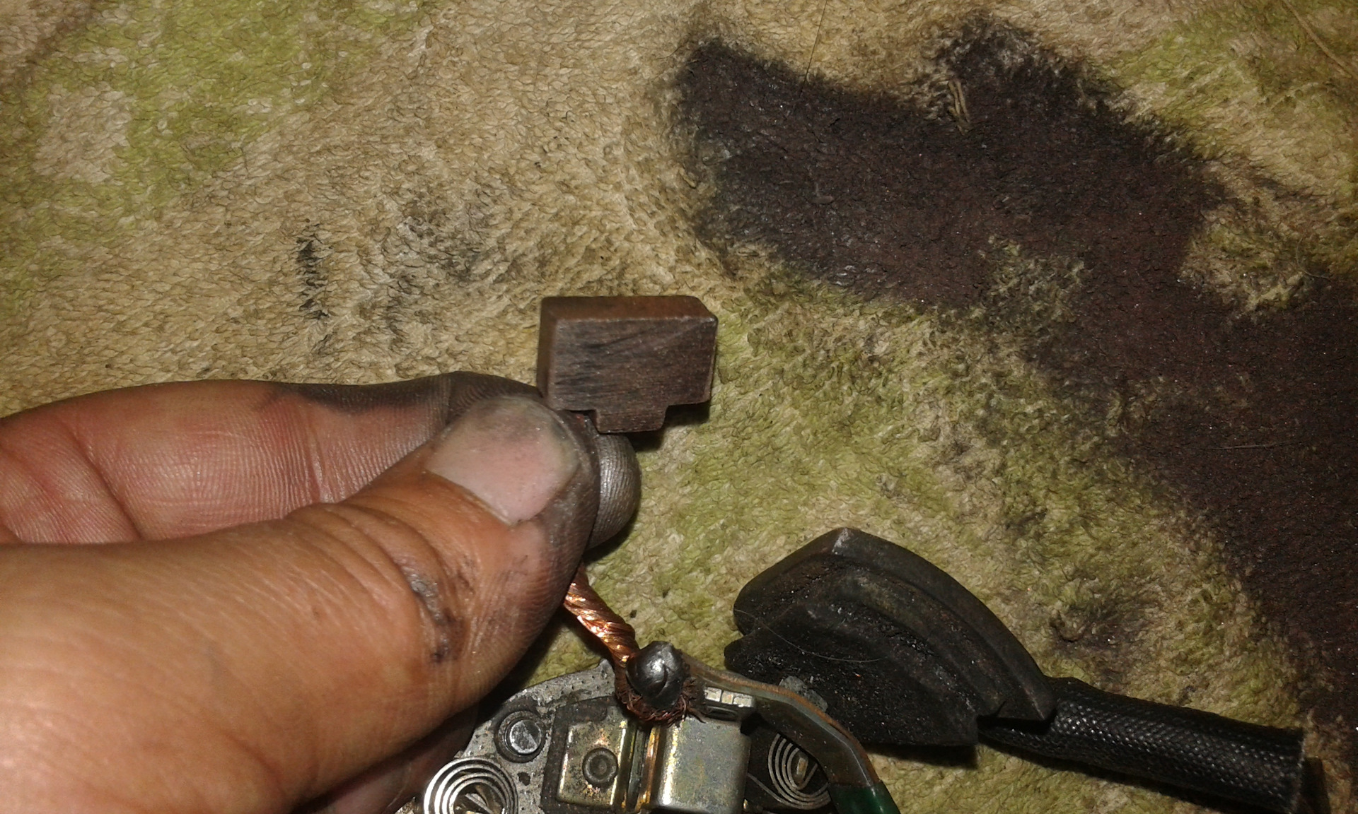

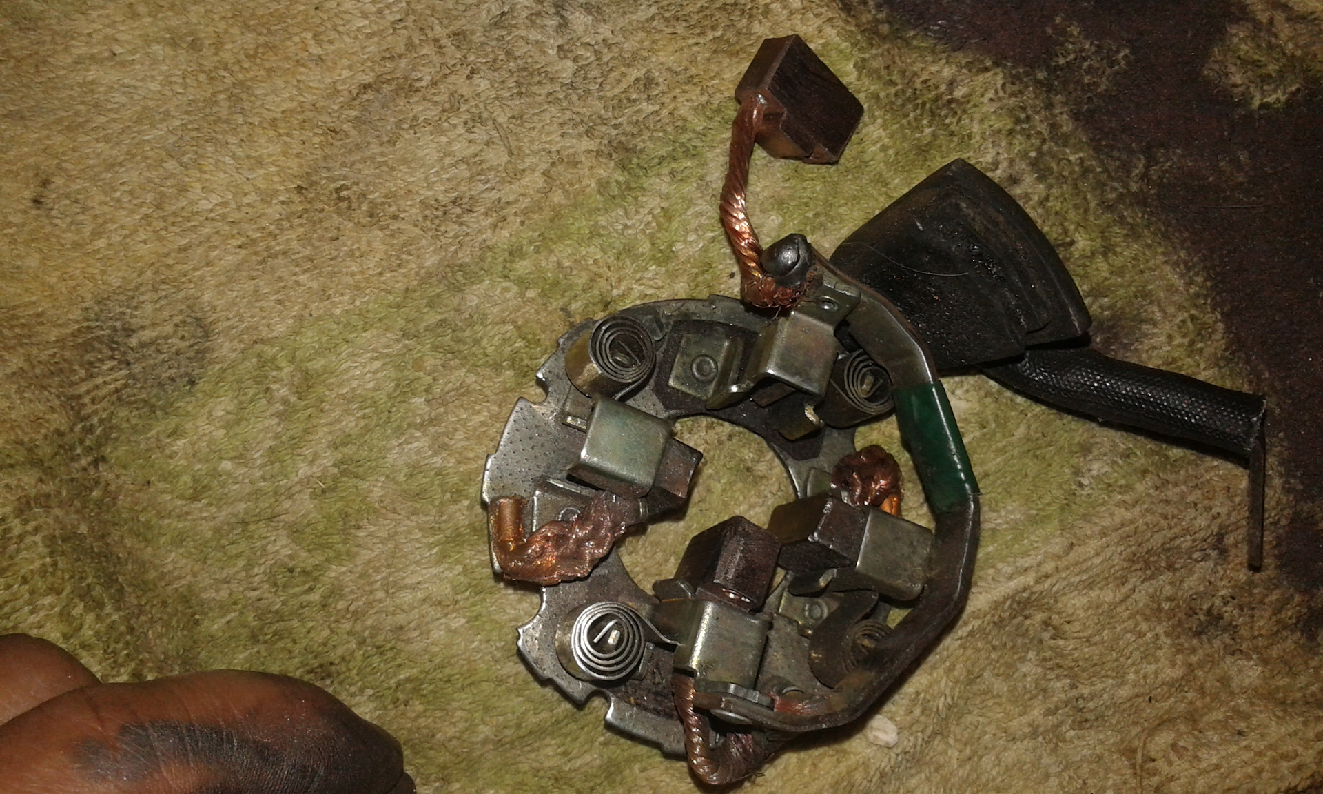

Здравствуйте решил разобрать стартер он от дизельный двигателя купил за 10000тг бу я нашел по объявлениям по словам хозяина стартер рабочий был до нас шел почти больше недели кода проверял стартер подключив к акб он вяло крутил думал акб слабый зарядил проверяю всеравно вяло решил разобрать разборка не трудно нужен ключи на 6 и 10, при разборке внутри было грязи и было стерты щетки (( думаю блин стартера здесь не найти тем более щетки решил сходить на рынок взяв щетки обошел весь рынок не нашел ((( решил посмотреть хотя-бы щетки отдельно может найду щетки нашел быстро размер был чуть больше на мм это не беда ))) главное заработал стартер оказалось щетки были от стартера газели почистил замазал поставил щетку и стартер отлично заработал. всем удачи везде

Надо было щётки притереть.
