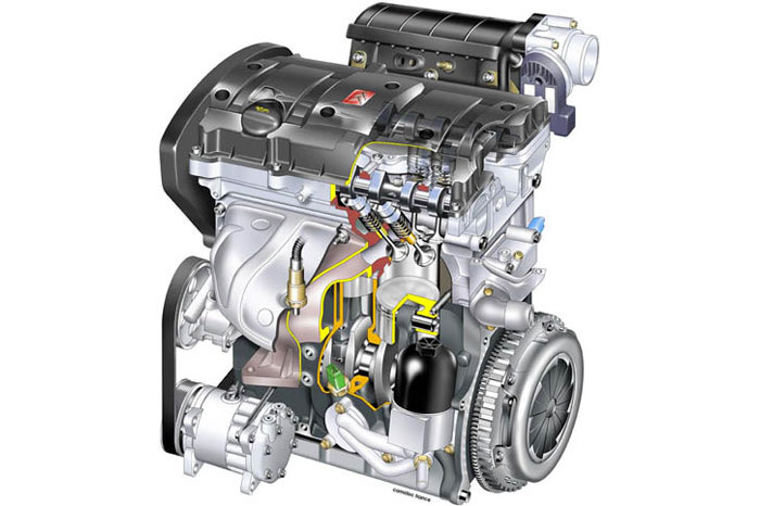

Двигатель TU5 имеет очень простую конструкцию, а любые неисправности можно устранить за небольшие деньги. Он встречается в небольших моделях.
Мотор серии TU дебютировал в 1986 году и все еще находится в производстве. В рекомендуемой версии JP4 он развивает 109 л.с. Самые мощные версии достались Saxo 1.6 VTS – 118 л.с. и Citroen C2 VTS – 122 л.с.
В 2012 году TU5 был установлен в бюджетный седан C-Elysee. 115-сильная модификация этого двигателя с приставкой VTi не имеет ничего общего с печально известным агрегатом, созданным при сотрудничестве с БМВ.
Главные враги TU5 – большие пробеги и пренебрежительное обслуживание. С возрастом возникают утечки через сальники, но их устранение не дорого. Благодаря длительному периоду производства и огромной популярности запасные части для этого двигателя вполне бюджетные.
Характерных слабых мест не много. Сравнительно низкой долговечностью обладают катушки зажигания (от 4 000 рублей) и дроссельная заслонка (от 6 000 рублей).
Владельцы утверждают, что TU5 не прожорливый. В небольших моделях он потребляет, в среднем, 6,5 л топлива на 100 км. Кроме того, мотор поддается тюнингу.
Достоинства:
— высокая надежность;
— простая конструкция;
— хорошая производительность (особенно в версии VTS);
— сравнительно невысокий расход топлива.
Недостатки:
— много заезженных моторов с нерегулярным обслуживанием;
— проблемы с катушками зажигания.
Применение:
— Citroen C3 I – 1.6/109 л.с.;
— Citroen C4 I — 1.6/109 л.с. (2004-2008);
— Citroen C-Elysee — 1.6/115 л.с.

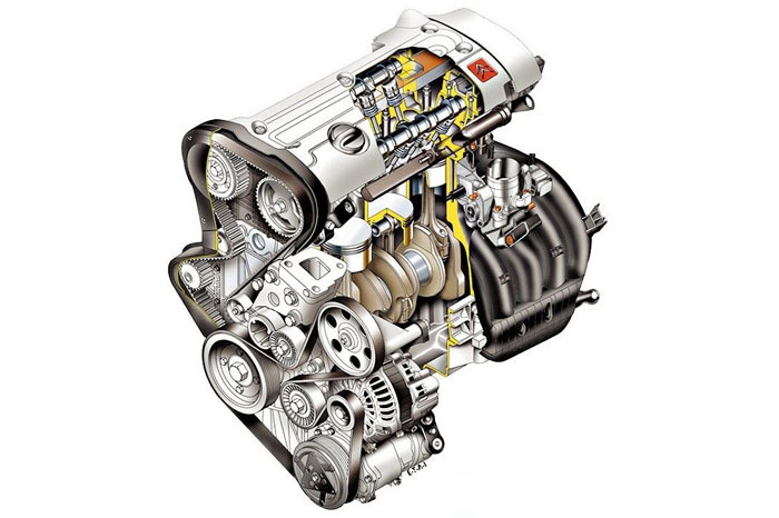

Нет турбонаддува, нет непосредственного впрыска и нет системы изменения фаз газораспределения. Двигатели серии EW имеют очень простую конструкцию и легко переносят внедрение ГБО.
Моторы серии EW впервые появились в Ситроен в 2000 году и предлагались на протяжении 10 лет. Кроме того, они использовались Пежо, Фиат и Лянча. Серия EW состоит из агрегатов объемом 1.8, 2.0 и 2.2 л. Последний из них встречается редко.
Лучшими в плане надежности считаются моторы 1,8 л/125 л.с. и 2,0 л/140 л.с., кроме 2.0 HPi. Он тоже развивает 140 л.с., но оснащен непосредственным впрыском топлива. Неудачный двигатель устанавливался в Ситроен С5 первого поколения.
Моторы серии EW достались наиболее крупным моделям Ситроен: компактному С4, минивэну C4 Picasso, двум поколениям С5, большому С8 и фургону Jumpy. Топовая версия развивает 177 л.с.
Двигатель довольно прожорлив, поэтому некоторые устанавливают ГБО. Здесь используется пластиковый коллектор, следовательно, необходимо дорогое современное газовое оборудование.
К сожалению, в настоящее время надежные агрегаты EW больше не используются. Французский концерн в 2010 году заменил их проблемными блоками, созданными вместе с БМВ.
Достоинства:
— много различных модификаций, отличающихся объемом и мощностью.
Недостатки:
— все больше и больше заезженных экземпляров;
— посредственная динамика крупных моделей с 1,8-литровым двигателем;
— высокий расход топлива.
Применение:
— Citroen Xsara Picasso – 1.8 (в начале производства), 2.0 (до 2004 года);
— Citroen C5 I – 1.8 (115 и 125 л.с.) и 2.0 (136 и 140 л.с.);
— Citroen C8 II — 2.0 (136 и 140 л.с.).

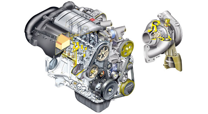

Этим двигателем Французы доказали, что можно создать надежный дизель небольшого объема. Наилучших рекомендаций достоин 8-клапанный вариант.
Двигатель серии DV6 появился в 2002 году и все еще устанавливается в автомобили Ситроен. Первоначально, до 2011 года, предлагался 16-клапанный вариант. Прежде всего, внимания заслуживает его 90-сильная версия, которая оснащена обычным турбонагнетателем постоянной геометрии. Маховик во всех модификациях одномассовый. В 2009 году стал использоваться сажевый фильтр мокрого типа. Осторожнее следует быть со 109-сильной версией (16 клапанов) – забивается сито в системе смазки, что ускоряет износ турбины.
После модернизации DV6 получил 8-клапанную головку блока и дополнительную букву «D» в названии (все версии оснащены фильтром твердых частиц). Чаще всего дизель имеет мощность 92, 99, 112 или 114 л.с. и характеризуется очень хорошим соотношением мощности и расхода топлива.
Турбодизель можно найти в небольших автомобилях и даже в С5 второго поколения. Кроме того, он использовался в моделях других марок: Форд, Мазда, Мини, Пежо, Сузуки и Вольво. Благодаря этому запчасти легкодоступны и имеют доступные цены.
Достоинства:
— хорошая надежность;
— высокая популярность;
— низкие цены на запасные части.
Недостатки:
— много заезженных экземпляров;
— растяжение цепи, соединяющей распределительные валы, в 16-клапанной версии;
— проблемы со смазкой 109-сильной версии.
Применение:
— Citroen C3 II – 1.6 HDi 8V (92, 99 и 114 л.с.);
— Citroen C3 Picasso — 1.6 HDi 8V (92, 109, 112 и 114 л.с.);
— Citroen C4 II — 1.6 HDi 8V (92, 99, 112, 114 и 120 л.с.).

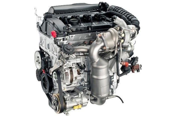

Двигатели, созданные совместно с BMW
Следует избегать двигателей, созданных совместно с BMW (серия Prince). Они обладают хорошей производительностью и невысоким расходом топлива, но имеют ряд недостатков: повышенный расход масла и ненадежный натяжитель цепи ГРМ. Кроме того, в турбоверсии порой сдается турбина, а в атмосферном VTi – система изменения фаз газораспределения.
Считается неудачным и 2.0 HPi (2001 г.). Это представитель серии EW, но с непосредственным впрыском топлива. Здесь зачастую сбоит контроллер.
6-цилиндровый турбодизель 2.7 HDi имеет серьезные проблемы с коленчатым валом. Гораздо лучше оценивается преемник – 3.0 HDi, но из-за очень дорого оборудования (в частности, пьезоэлектрических форсунок) его трудно рекомендовать.
1.4 VTi – это наименее проблемный двигатель из тех, что созданы совместно с BMW. Но он не безобиден.
1.6 VTi (ЕР6) – отсутствие турбонаддува не означает отсутствие проблем.
1.6 THP – высокий прирост мощности достигнут за счет сложной конструкции, которая имеет ряд дефектов.
2.0 HPi — как испортить хороший двигатель? В случае с серией EW достаточно добавить непосредственный впрыск топлива.
2.7 HDi – безусловно, данный агрегат в числе наименее достойных.
3.0 HDi – он сменил в 2009 году проблемный 2.7 HDi. Но его оборудование имеет запредельную стоимость.
