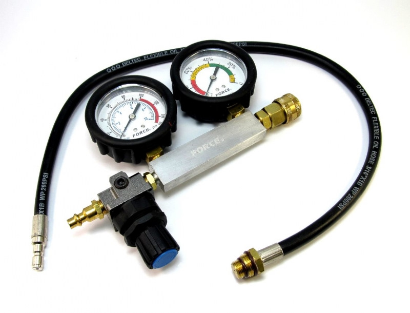

Так как в моей семье три машины (Папина ГАЗ-24 1971г.в., Жены Мазда 323, 1986г.в.) из них две очень старенькие и по сравнению с ними МВ Спринтер 1998г.в ещё ребёнок. Решил прикупить пневмотестер FORCE ТЕСТЕР ГЕРМЕТИЧНОСТИ (УТЕЧЕК) ЦИЛИНДРА. Так как во круге не встречал такой девайс. Все меряют только давление в цилиндрах и на основании этого у каждого своя версия плохой работы двигателя. Поэтому с начало буду проходить тренировку на своём транспорте, а по том будет ещё одно направление работы. Для дизеля необходимо будет делать переходники на форсунку или свечу накала.

FORCE Тестер герметичности (утечек) цилиндра
2 датчика давления (фунт и бар).
Датчики: 0-100 фунтов и 7 бар.
Длина шланга 65 cm.
Позволяет точно диагностировать проблемы двигателя.
Сломанные валы цилиндров и поврежденные прокладки.
Насадки 14 и 18 mm обеспечивают совместимость с большинством двигателей.
Использовать следуя показаниям датчиков.
Два датчика позволяют в полной мере следить за давлением.
Поставляется в пластиковом кейсе.
Пневмотестер – это устройство, которое способно определять механическое состояние двигателей внутреннего сгорания, в особенности, герметичность камеры сгорания. В основе метода тестирования лежит определение величины падения давления сжатого воздуха, которое подается в цилиндр через свечное отверстие.
Пневмотестер позволяет определить:
состояние цилиндропоршневой группы (ЦПГ);
кучность прилегания клапанов;
целостность прокладки головки блока цилиндров и др.
Пневмотестер отличается от компрессометра тем, что он кроме оценки общего состояния ЦПГ, позволяет также узнать конкретное местонахождение неисправности (или утечки) по месту пропускания воздуха.
Компрессометр при измерении компрессии нуждается во вращении коленчатого вал стартером, поэтому часто возникают ошибки из-за разных скоростей вращения коленвала, а также разного состава рабочей смеси, которая поступает в цилиндр у разных автомобилей. Пневмотестер же при определении утечки позволяет избежать ошибок, потому что поршень при измерении находится в неподвижном состоянии и давление в камере сгорания появляется, благодаря внешнему источнику сжатого воздуха.
Кроме того, так как при использовании пневмотестера необходимости во вращении коленчатого вала стартером нет, появляется возможность диагностировать двигатель, который находится вне автомобиля, при капитальном ремонте или на аварийном автомобиле. Единственный недостаток пневмотестера по сравнению с компрессометром – это необходимость присутствия источника сжатого воздуха.
Пневмотестер — незаменимый прибор при определении состояния двигателя и необходимости его ремонта. При этом очень важное его преимущество заключается в максимальной наглядности показаний — эти показания понятны как диагностам или мотористам, так и для владельцам автомобиля, что подтверждает правильность поставленного диагноза.
Пользоваться прибором достаточно просто:
1. Прогрейте двигатель до рабочей температуры, заглушите и выключите зажигание.
2. Вывернете свечи.
3. Установите поршень проверяемого цилиндра в положение ВМТ в такте сжатия.
4. Зафиксируйте коленчатый вал — на механике просто включите вехнюю передачу, для автомата необходимо удерживать коленвал специальным стопором или ключом.
5. На бензиновом двигателе подкючение производиться через свечному отверстие проверяемого цилиндра с помощью шланга, на дизельном через отверстие для форсунки.
6. Установите регулятор давления воздуха на минимальную величину ( что бы не повредить манометр при подаче воздуха).
7. Подключите пневмотестер через входной штуцер к компрессору давлением 6-10 Атм.
8. Используя регулятор давления установите давление подаваемого воздуха на заданном уровне
9. Снимите показания давления в цилиндре по второму манометру.

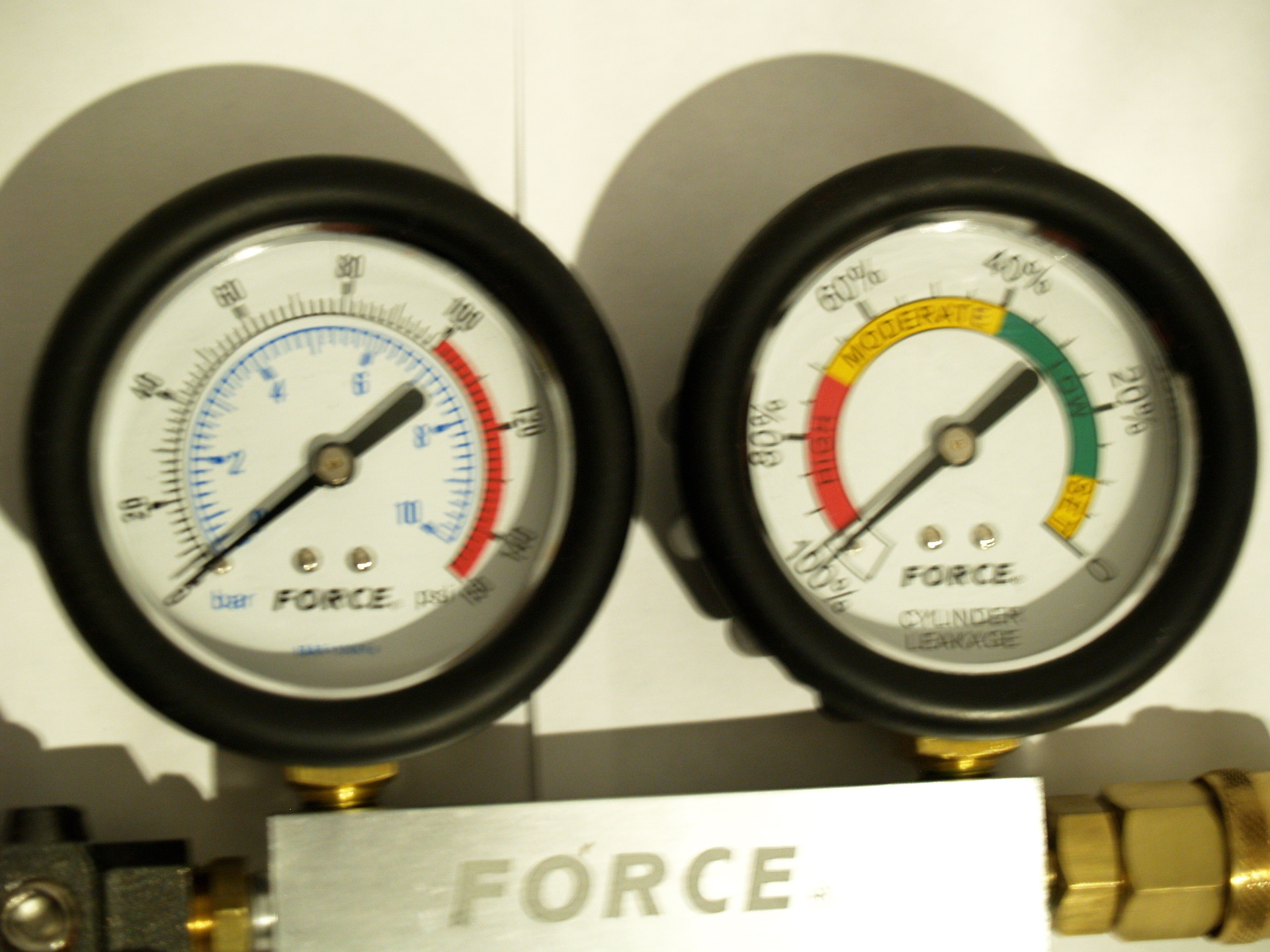

Если воздух пошел в картер, то прохудились поршни, если во впускной коллектор, то впускные клапаны. Если сифонит в выхлопную, то выпускные клапаны. А если в расширительный, то капец прокладке.
Вчера выявил пневмотестером неплотность впускного клапана. Слышно было, как сифонит в сторону воздушного фильтра. Поеду в сервис на притирку, либо замену.
Пневмотестер — это лишь один из способов диагностики, замер компрессии очень актуальная вещь.
Один из примеров. Берём, допустим дизели Ситроен и Форд, где при обрыве ремня ГРМ ломаются рокеры или проворачиваются кулачки на распредвале. Использовании пневмотестера в данном случае покажет, что с ДВС у вас все отлично. Поршни в верхней мертвой точке такте сжатия, клапаны закрыты (так как они целые, но сломаны рокеры), а замер компрессии покажет низкие значения. Так что пневмотестер не панацея.

Вообще то пневмотестером нужно проверять по уму наоборот остывший мотор, а не как в инструкции указано.
И именно остывший он должен показать утечки в допусках!
На прогретом он вам может показать в допусках, когда реально там уже цилиндр не ахти.

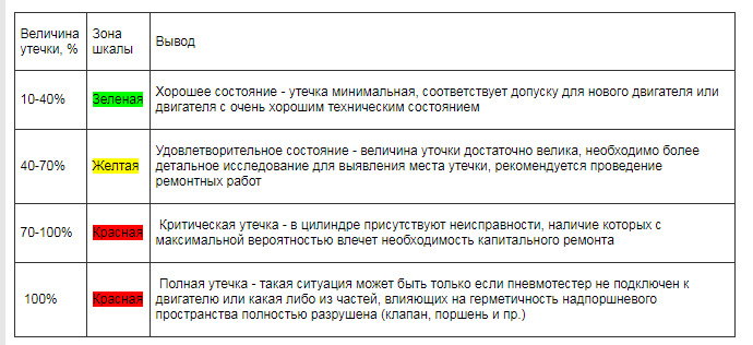

Допуск по утечкам для исправного цилиндра до 40%, но если стрелка чуть чуть вышла за эту цифру скажем 45% не страшно.
Снижение характеристик мотора начнёт ощущатся при утечках свыше 50% на холодную
