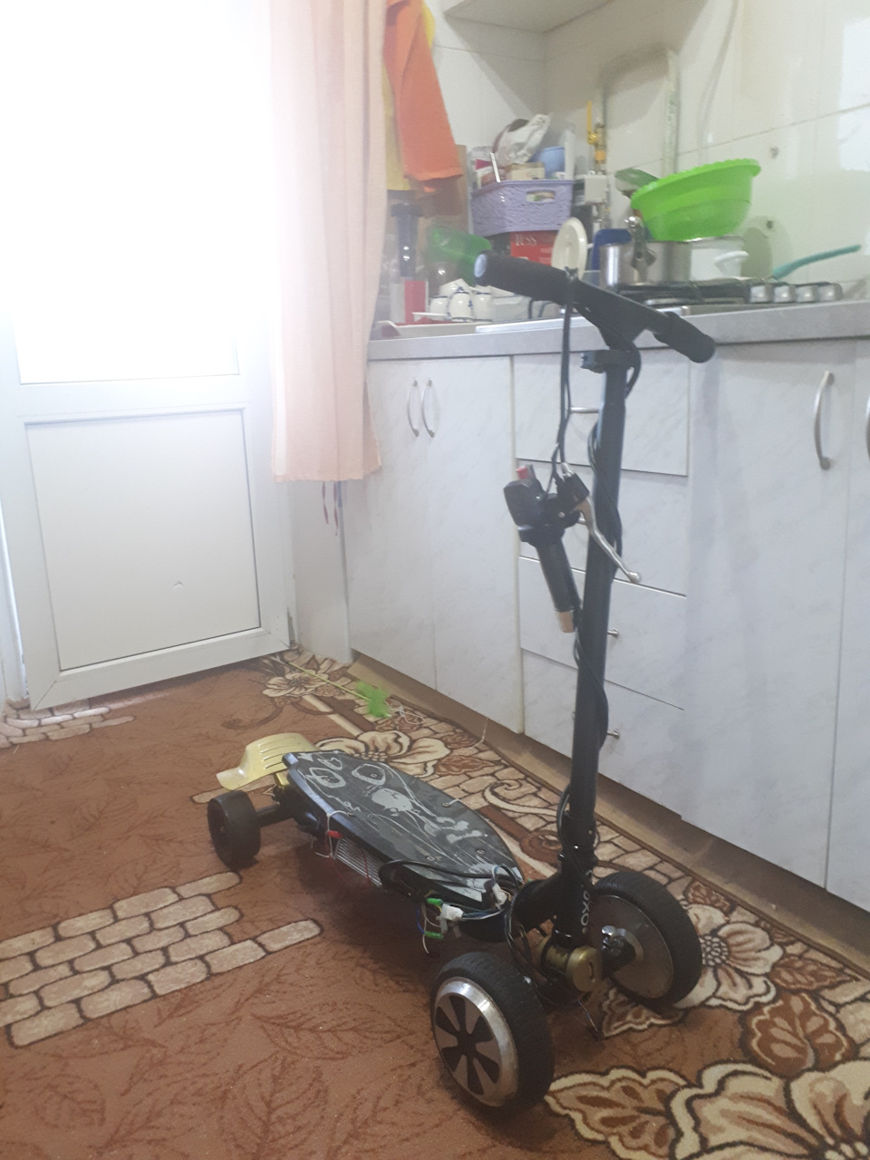

Давным давно в далеких мыслях зародилась идея электро самоката.
Ходя бродя по декатлону я наткнулся на чудо техники называемое "карвинговый самокат" на 4 колесах. И понеслось

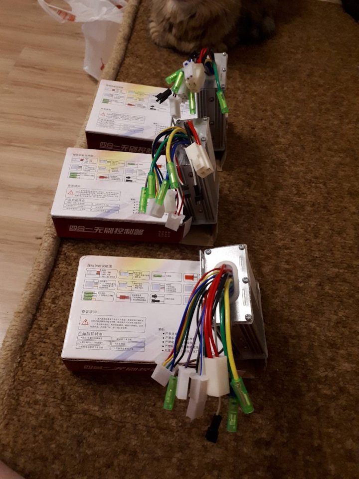

По случаю был куплен такой самокат и началось. Надо 4 мотор колеса, и хотелось конечно их повесить на 2 платы от гироскутера. Но не тут то было… в итоге управлять без проблем можно этими платами только оригинальными гироскопами. По этому пришлось переходить на контроллеры от велосипедов. Аккумулятор используется от гироскутера на 36 вольт.
Часть запчастей еще не куплено но все в процессе… времени до потепления хватает. Но тем не менее останавливаться на бостигнутом не стоит. Все что осталось купить по тихоньку докупается и устанавливается…
Итого:
Расчетная мощность 4×350 ватт=1,4квт что примерно 2 л.с.
Вес Примерно 12-15 кг
Перевозимый вес до 100 кг
=2л.с. х 115кг
На мой взгяд для самоката очень даже не плохой показатель с усетом полного привода и сумасшедшей электро тяге …

Прилетели контроллеры из поднебесной… все у того же продавца…
