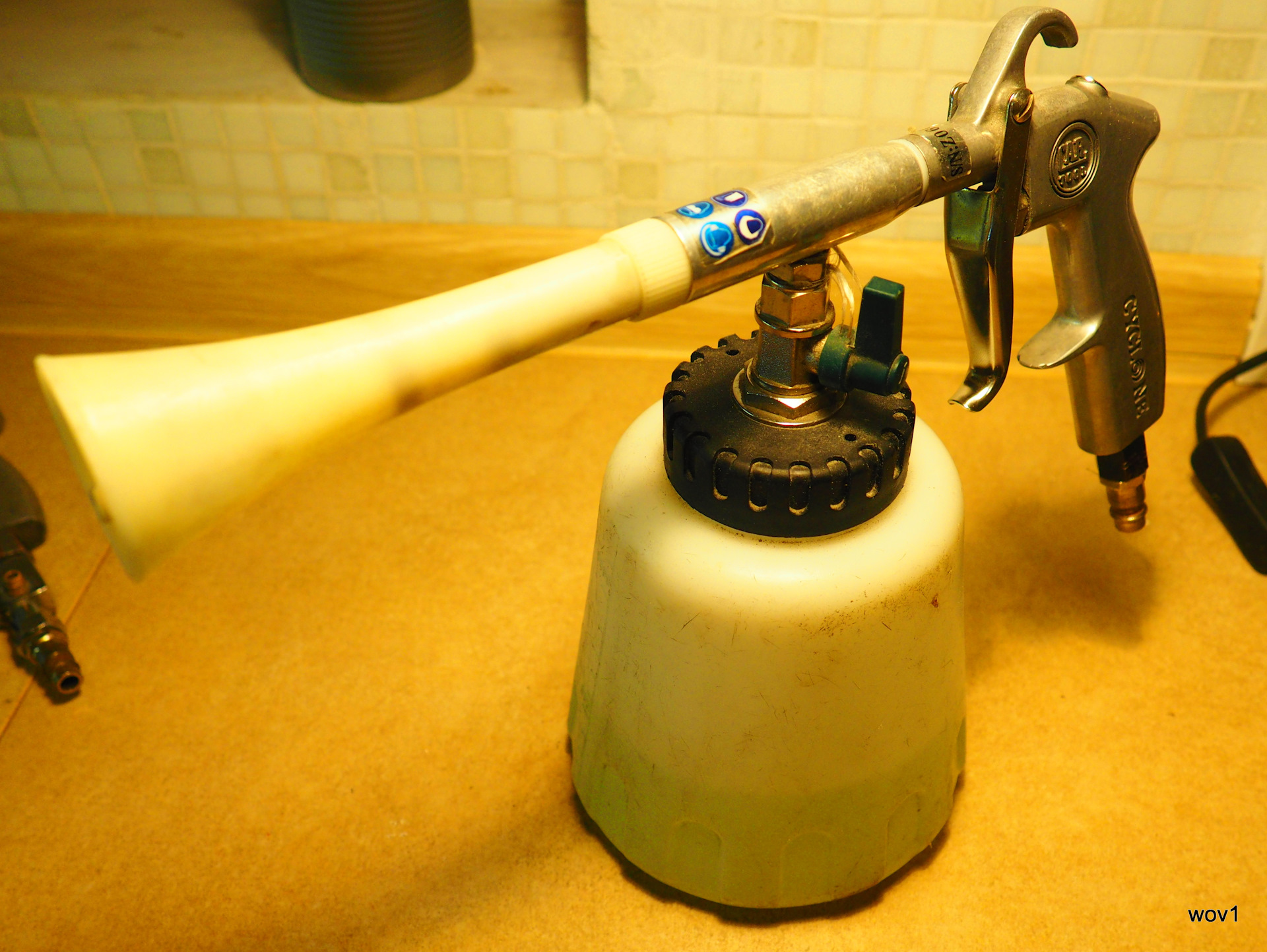

Один из основных инструментов для выполнения работ по химчистке салонов автомобилей .
В этом видео я максимально подробно рассказал как он работает и из чего состоит.

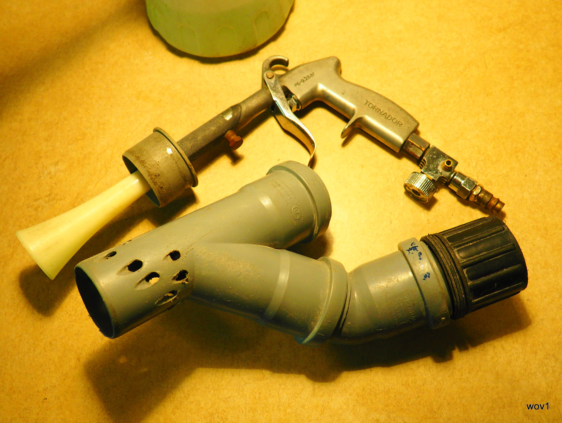

А вот вариация на тему торнадора для очистки ворсовых покрытий .

здравствуйте. Так надеялся узнать о замене трубочки подающей раствор))) а то у меня переломилась зараза.
Ничего сложного. Ключем на 14 отворачиваем бачек вместе с краном и отворачиваем самую верхнюю гайку . В этой гайке и апаяна эта трубка .
это понятно но трубки теперь не хватает, а замены в своём городе не нашёл. использую как ваш поросёнок)))
Альтернативы этой тоненькой трубки я не нашёл .
