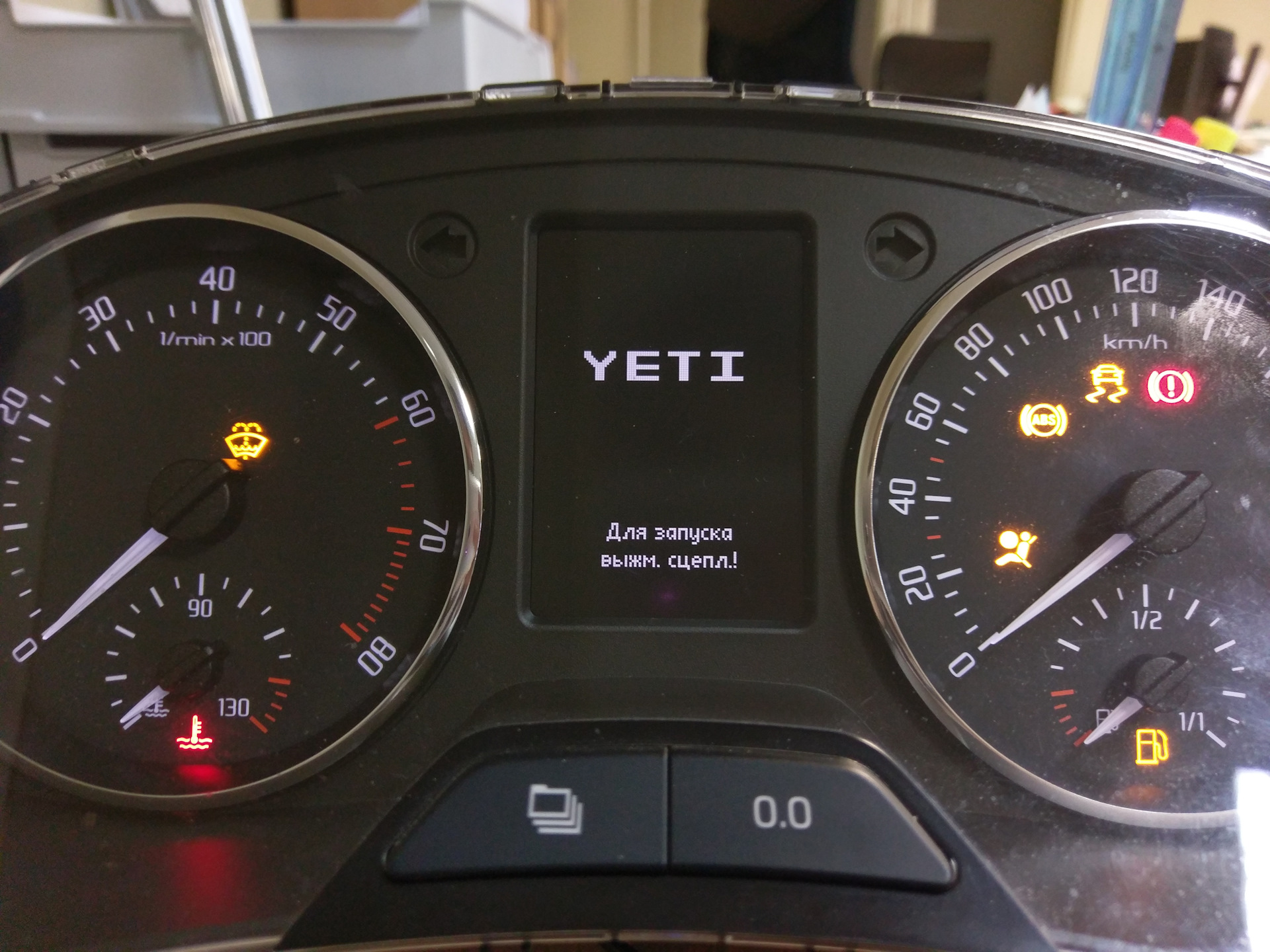

Итак продолжим вести диалог о графических возможностях ч/б панелей для PQ платформы. С ее первой частью можно ознакомиться пройдя по данной ссылке Сразу предупреждаю — в первой части много "букв" и мало веселых картинок.

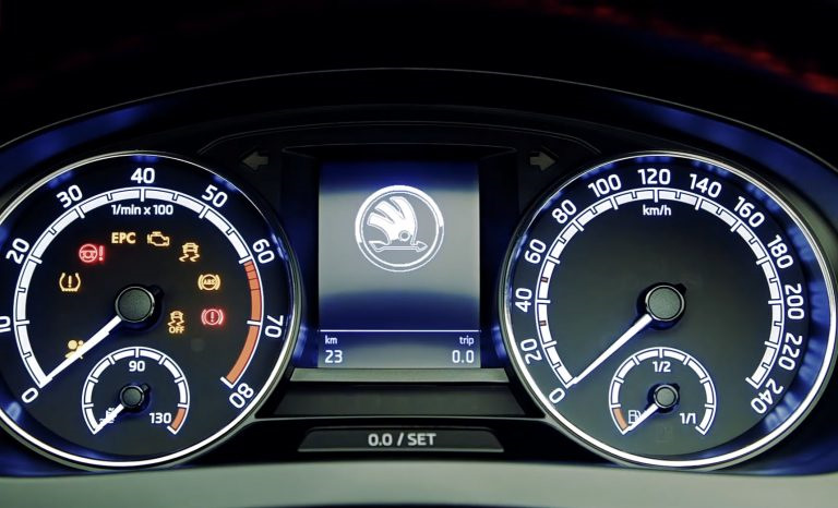

В комментариях к первой части статьи уже успели задать вопрос о наличии других логотипов, заложенных в заводскую прошивку. Отвечаю — "единственный и неповторимый" логотип от SEAT. Других логотипов я не нашел. Все желающие ознакомится со всеми вариантами приветственных сообщений, заложенными в прошивке "из коробки" могут сделать это вполне самостоятельно.
Это уже давно никакой не секрет, и "умельцы" неоднократно писали об этом. Если вам лень искать — достаточно перебрать значение байта начиная с 0, находящегося в епроме панели по адресу 2F3. Значение этого байта позволяет микропроцессору "понять" к какой области своей памяти он должен обратиться и каким образом начинать вывод приветственного сообщения.

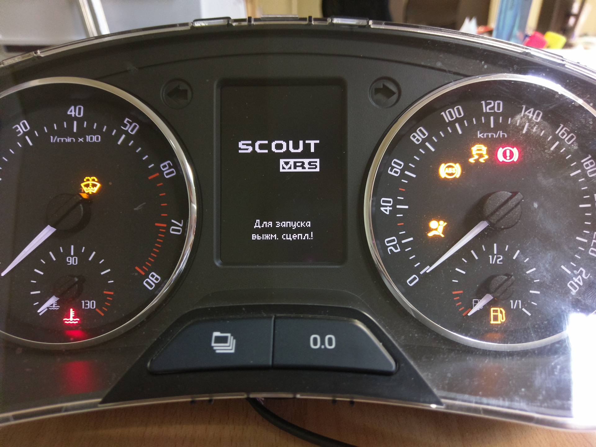

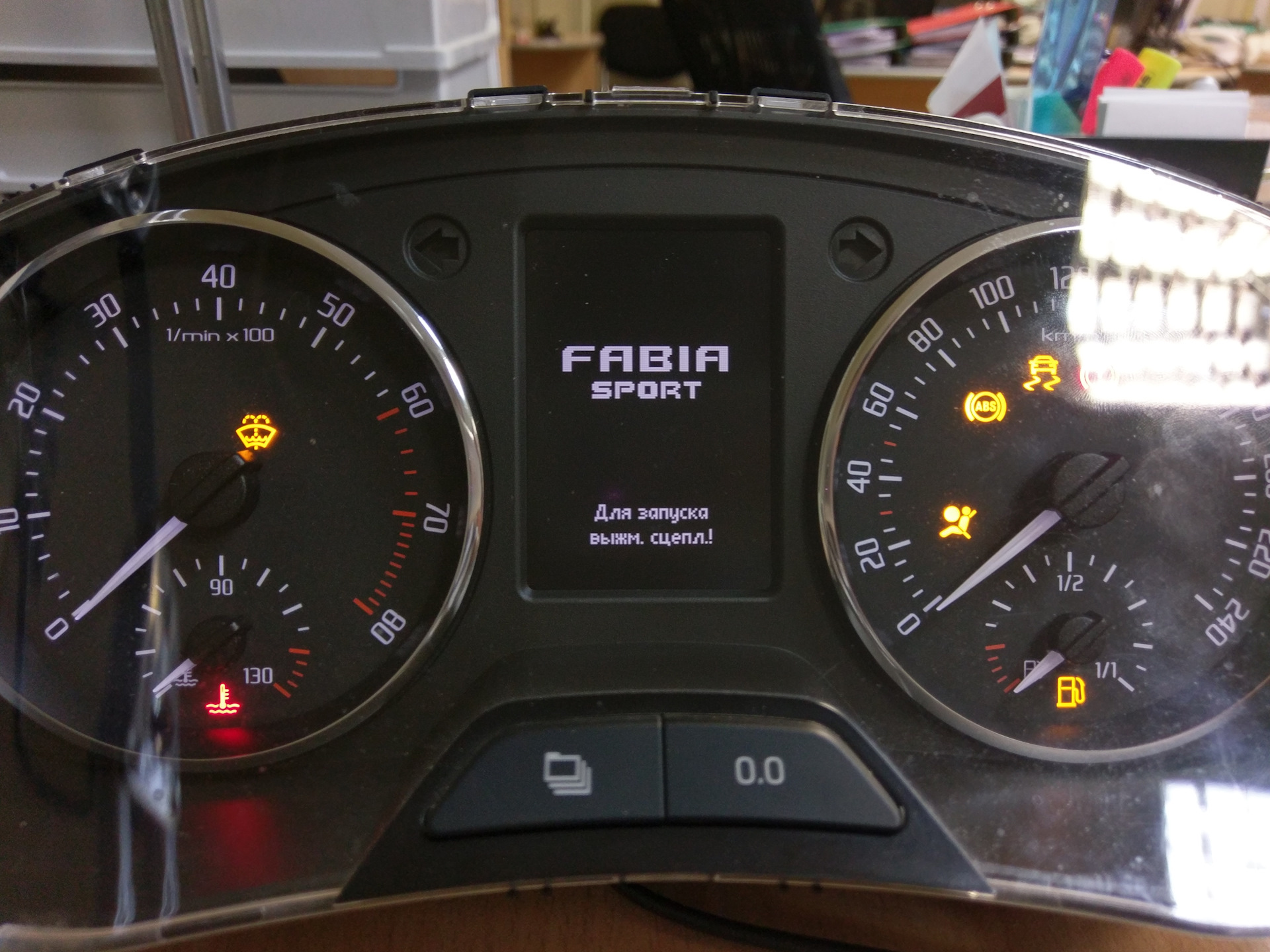

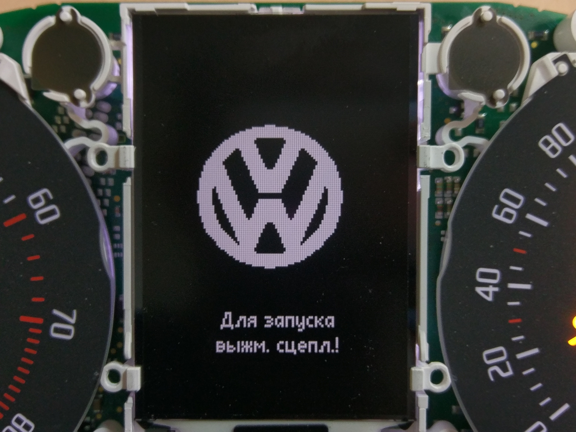

Раз нет других логотипов — первое что мне пришло в голову, это нарисовать недостающие по другим маркам концерна. Открыв paint и создав файл с необходимым разрешением после отрисовки окружности я понял — что это будет полный провал ))) Очевидно мое мнение на этот счет полностью совпало с мнением разработчиков софта — когда они осознали, какой убогий дисплей был заложен в конструкцию панели.
теперь я думаю всем стало понятно, почему других логотипов в заводской прошивке нет )
Окружность — это самый сложный из "элементарных" графических элементов, использующихся при создании изображения. Имей бы наш ч/б дисплей хотя бы поддержку градаций серого — даже при таком "большом пикселе" и таком маленьком разрешении картинки он бы выглядел намного симпатичней.
Но может конечно из меня "никакой художник", может у меня глаз "замылился", что если посмотреть на него с привычного ракурса сидя в водительком кресле…
В общем решать стоит ли рисовать, как собственно и саму задачу рисования самих лого я перекладываю на вас — благо для этих целей не нужны навыки владения "крутыми" графическими редакторами "аля жопофот" — все параметры будущего лого уже озвучены и для этих целей подойдет и Piant

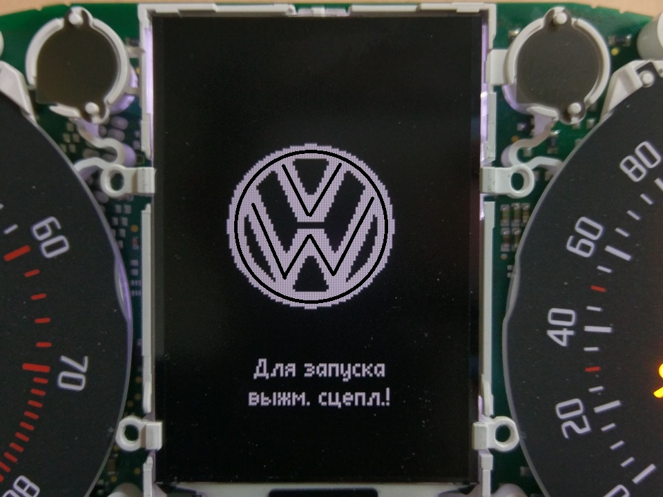

Раз окружность не вариант — мной было принято решение попробовать нарисовать "альтернативный логотип"
Когда я посмотрел на результат — то сразу представился образ бабули, которая "вяжет" своим внукам шарфики, в соответствии с ее представлениями о моде "хрущевских" времен
И опять таки, это мое личное "виденье" — ваш полет мысли вы можете приложить в комментариях.

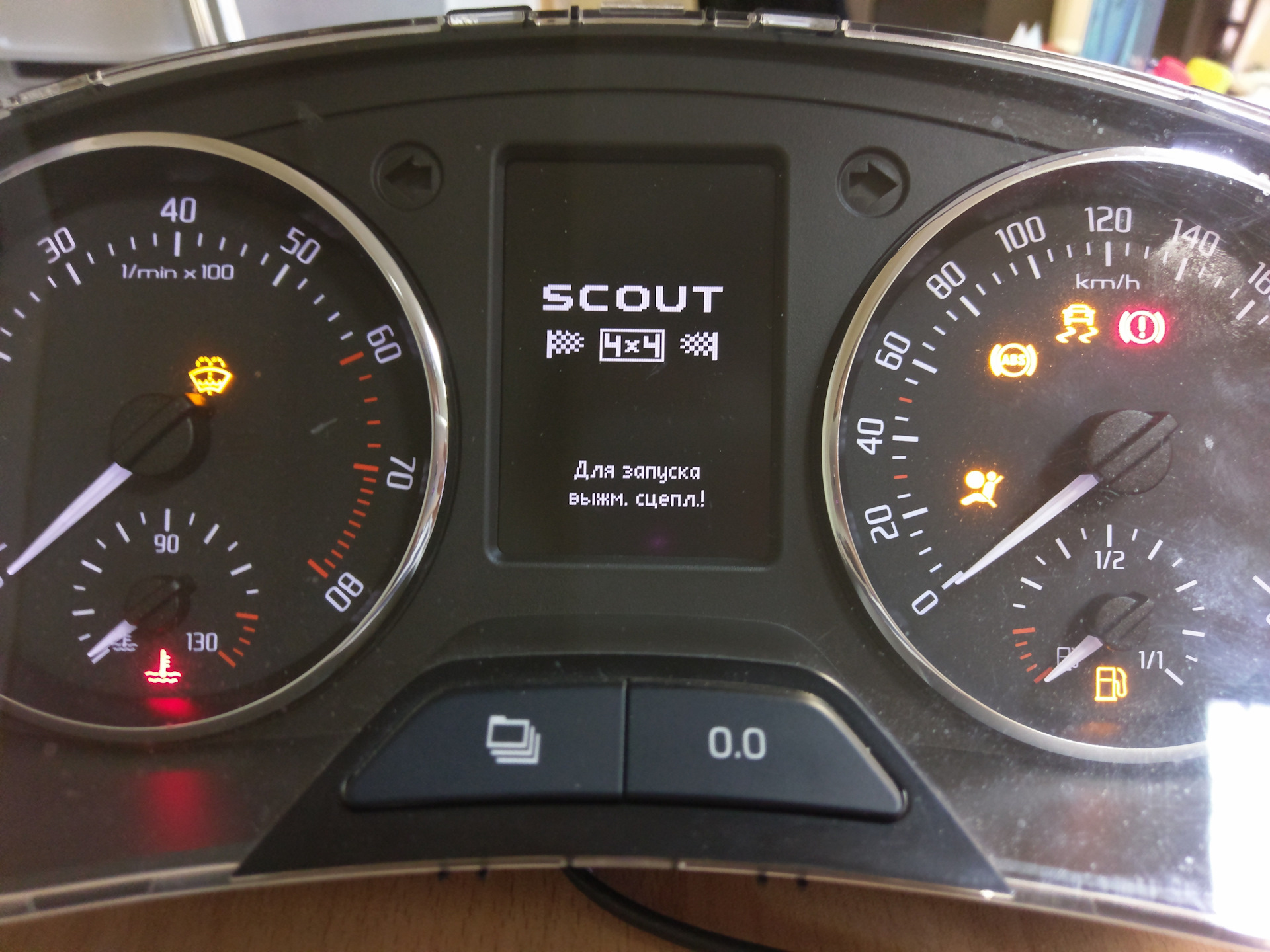

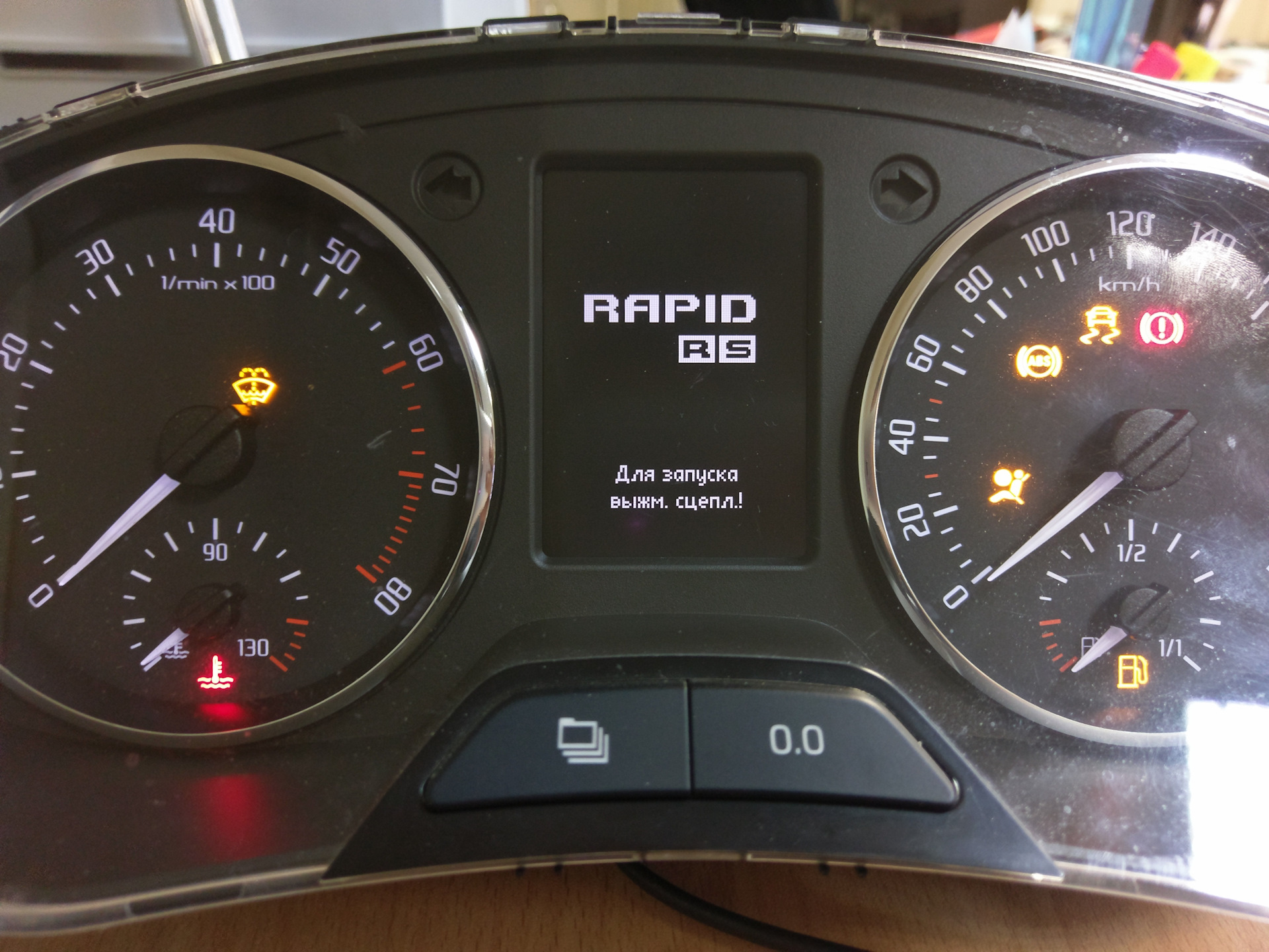

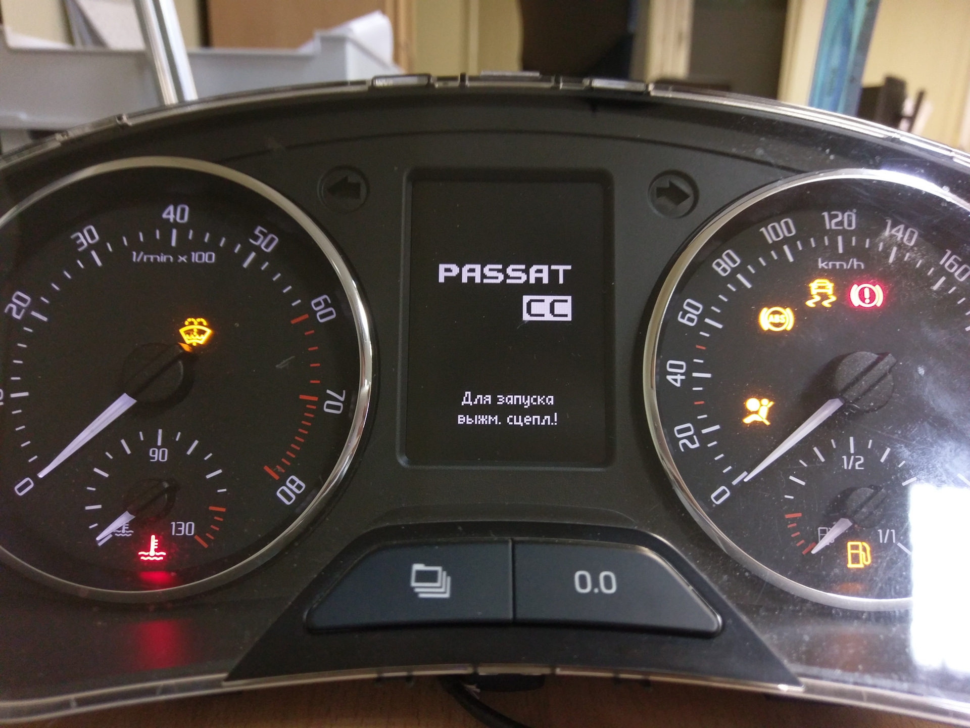

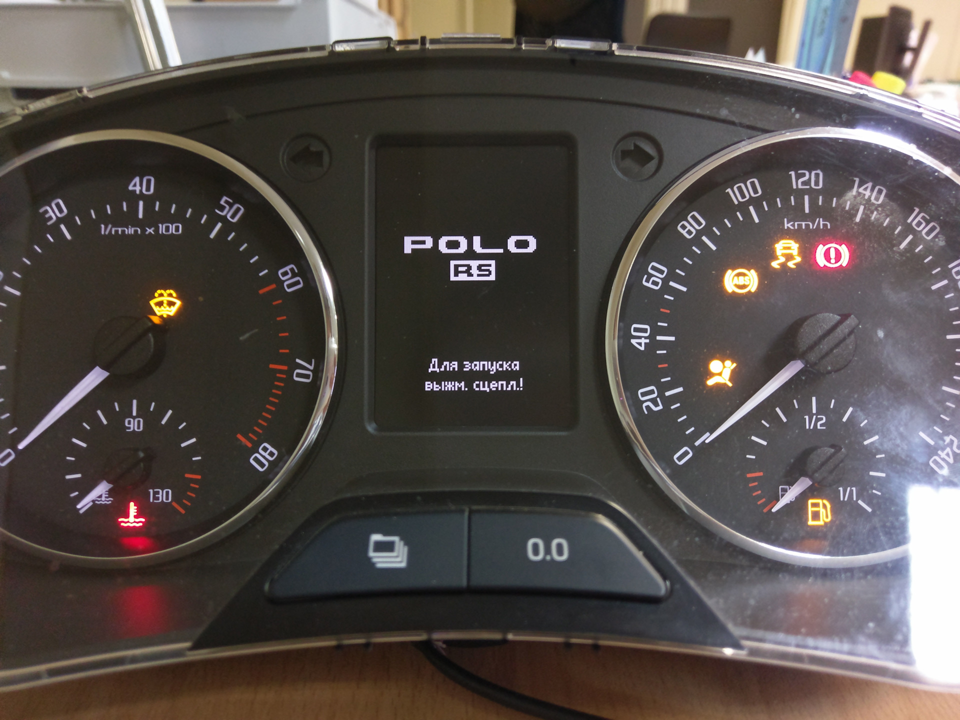

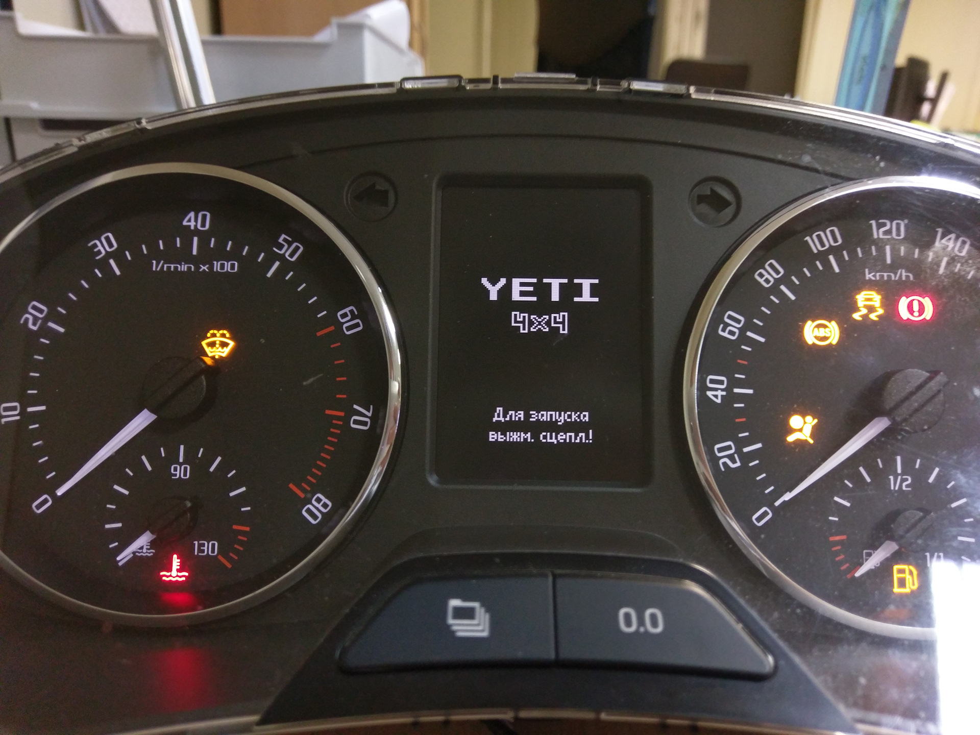

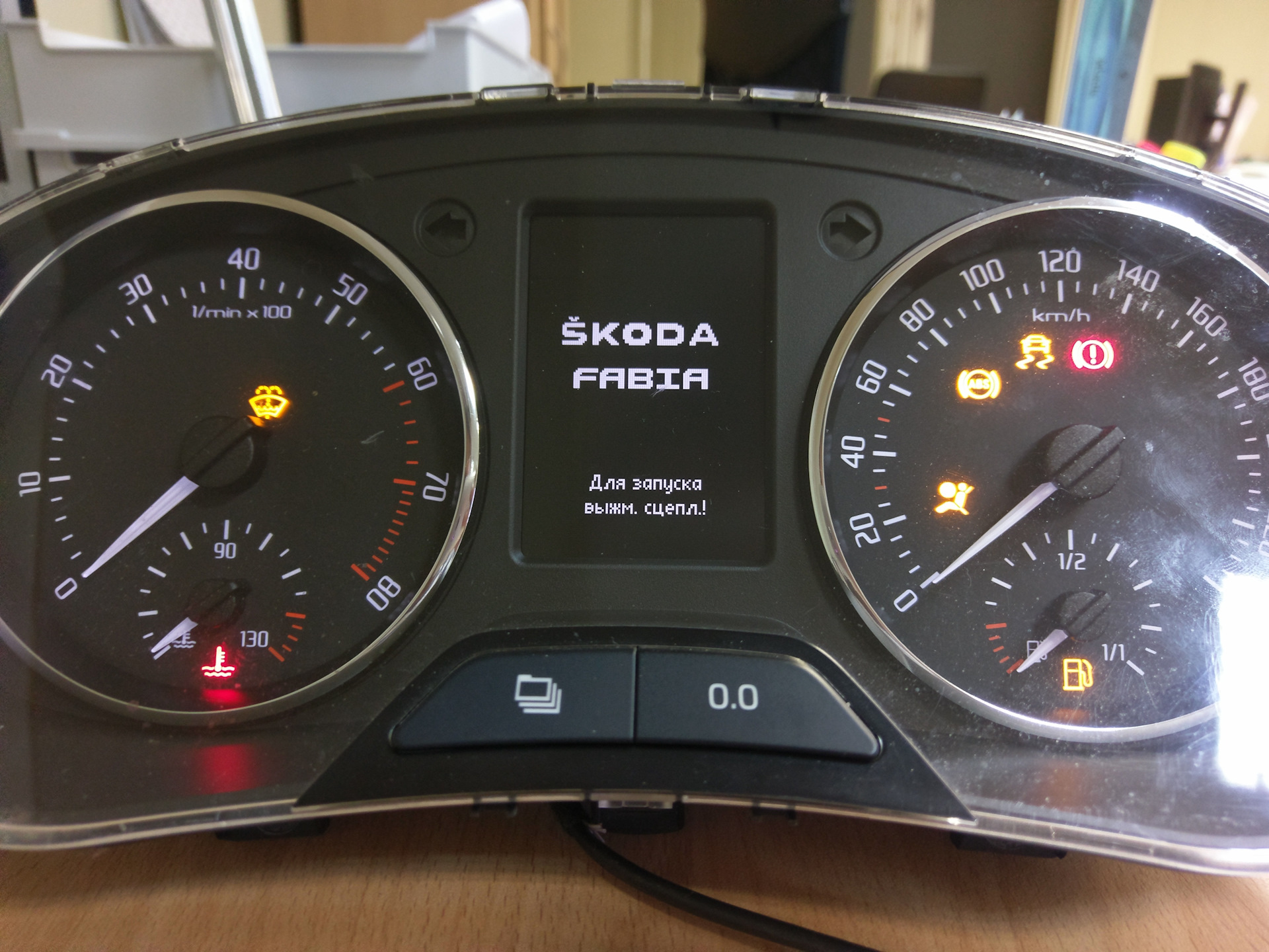

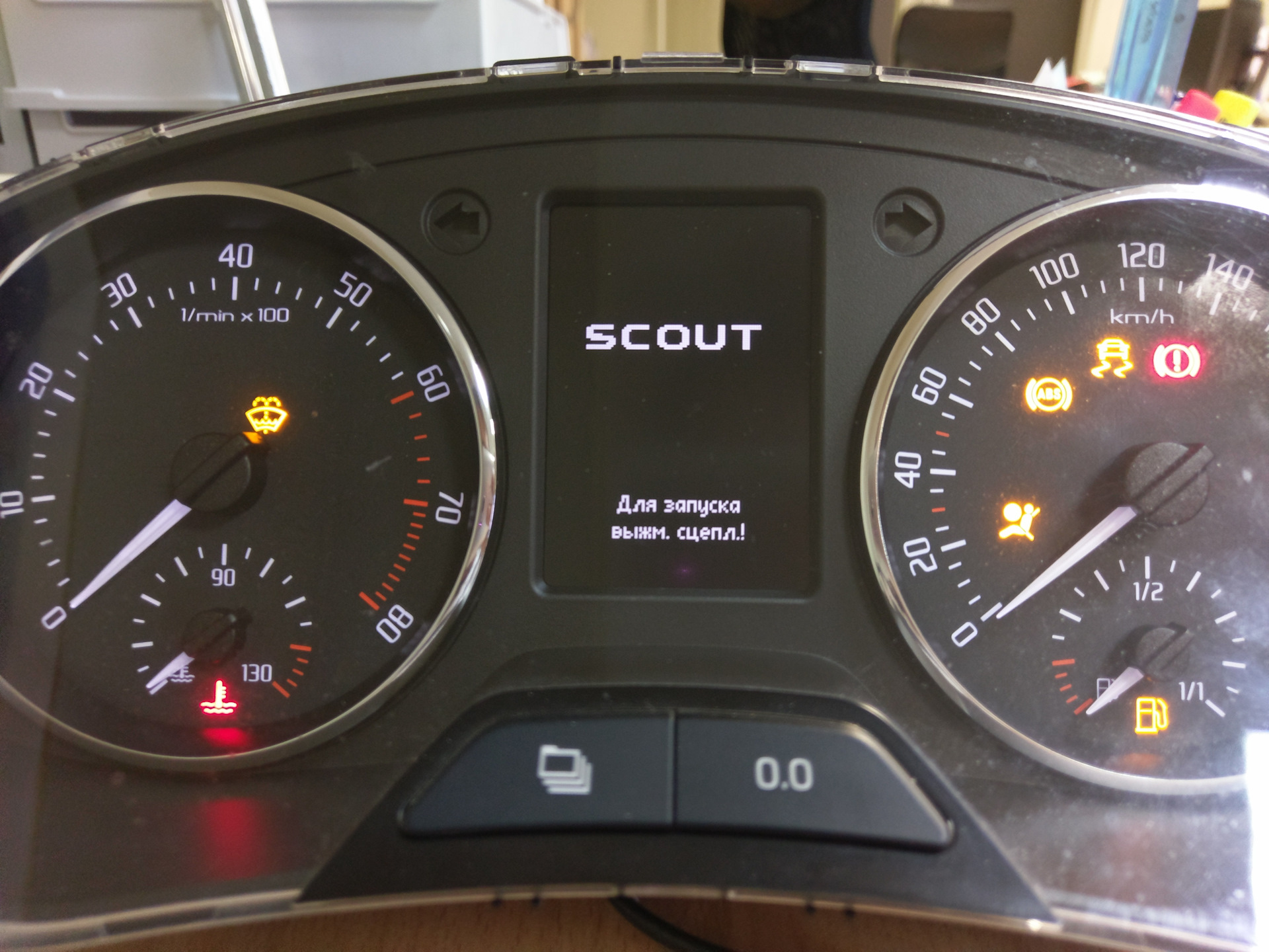

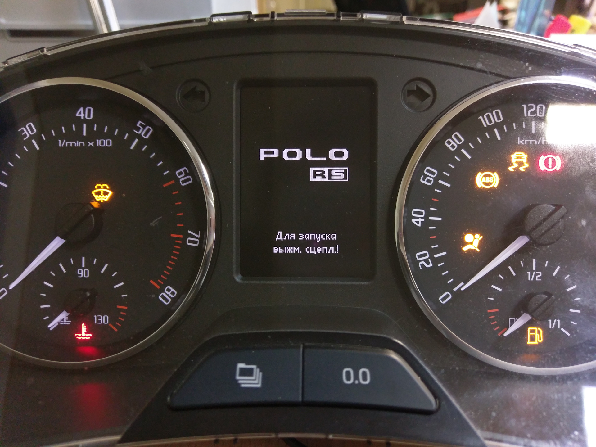

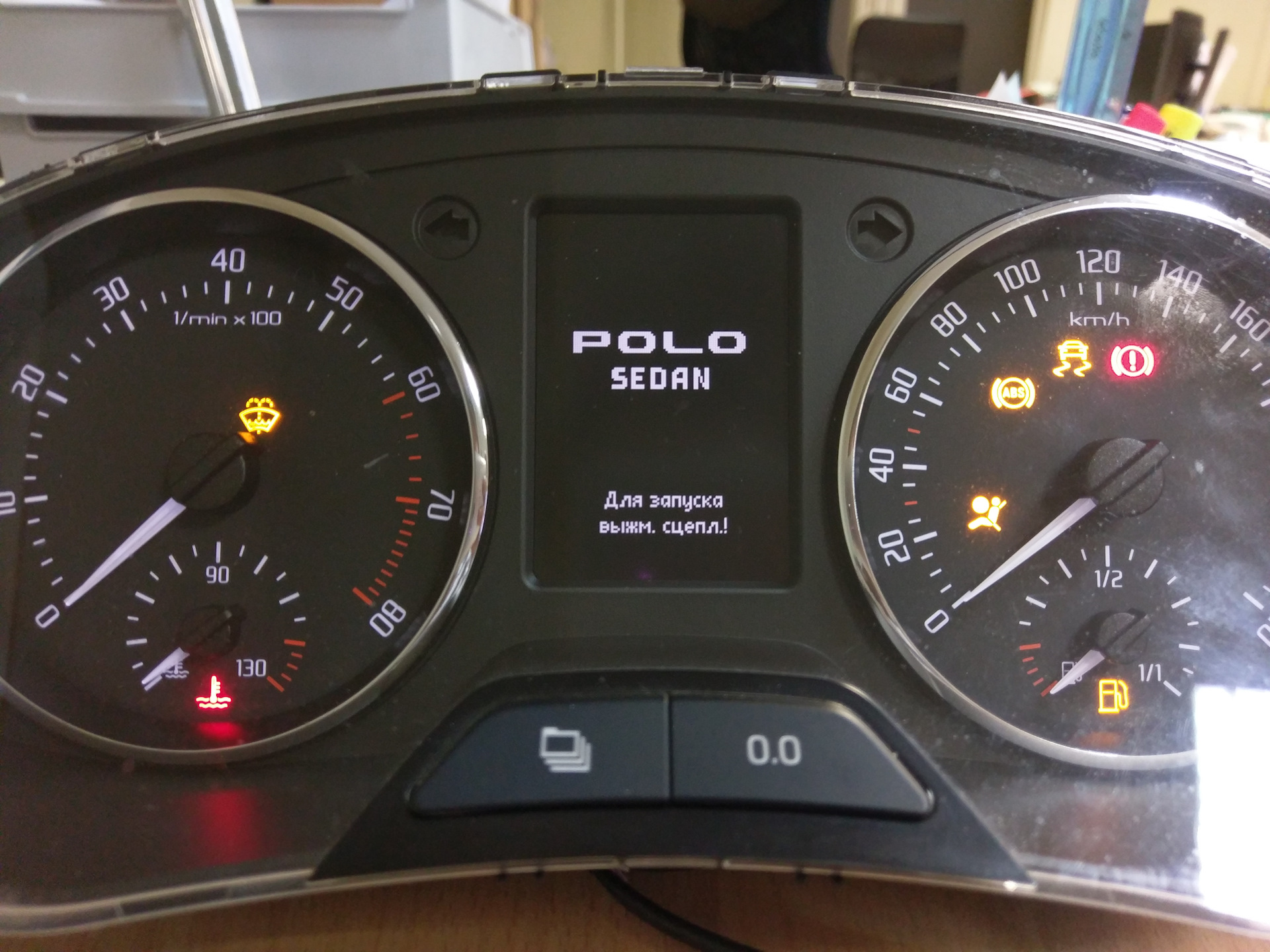

Ну а я — пошел по другому пути — какому, вы можете оценить по прикрепленным ниже фото

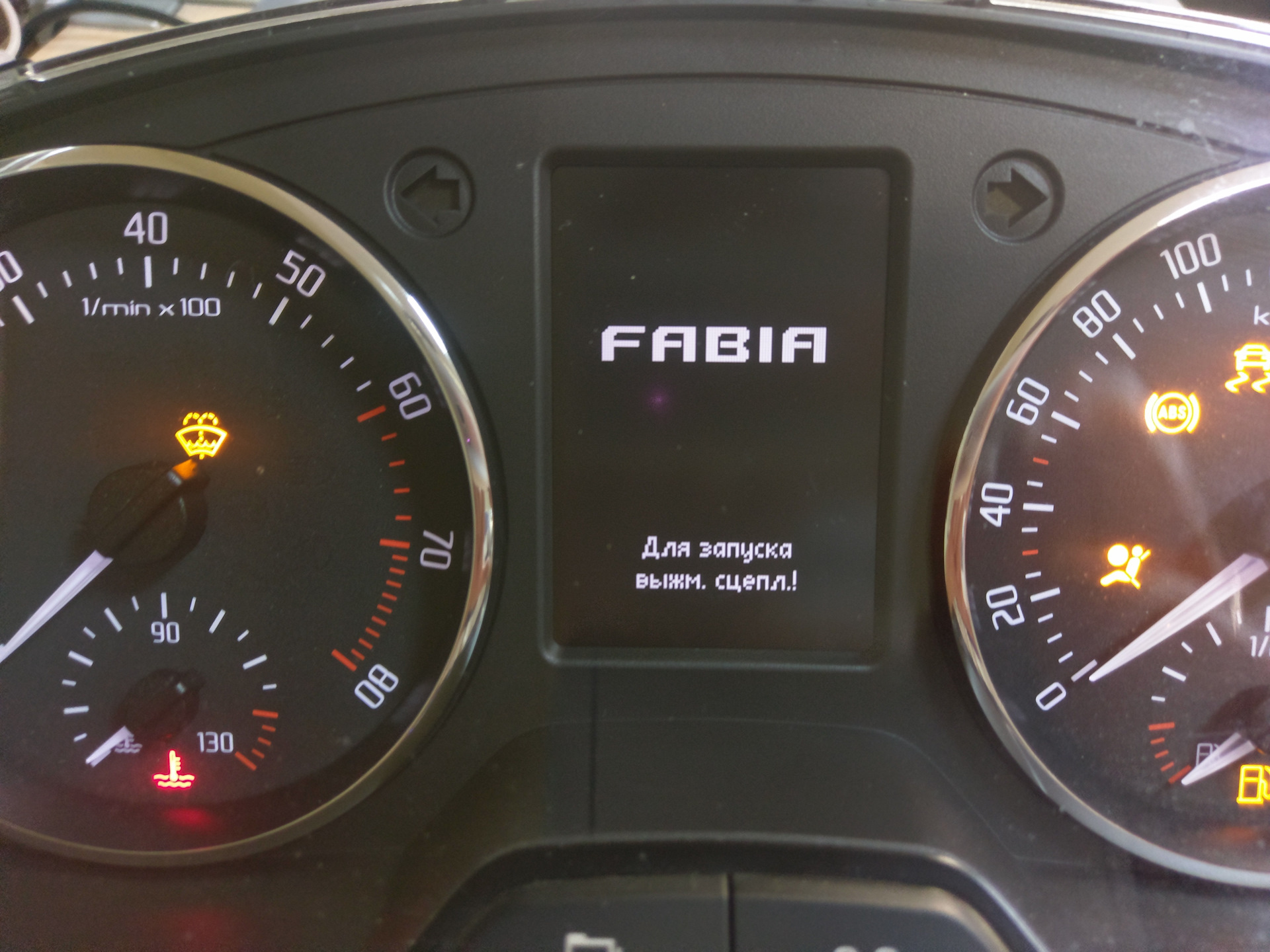

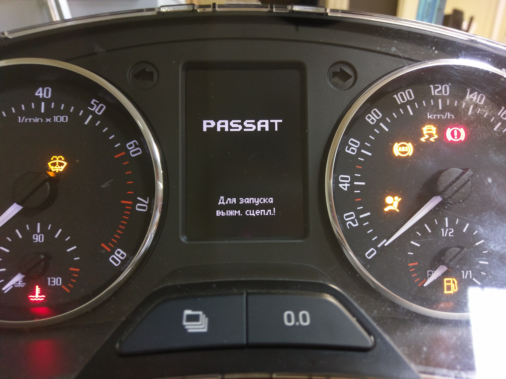

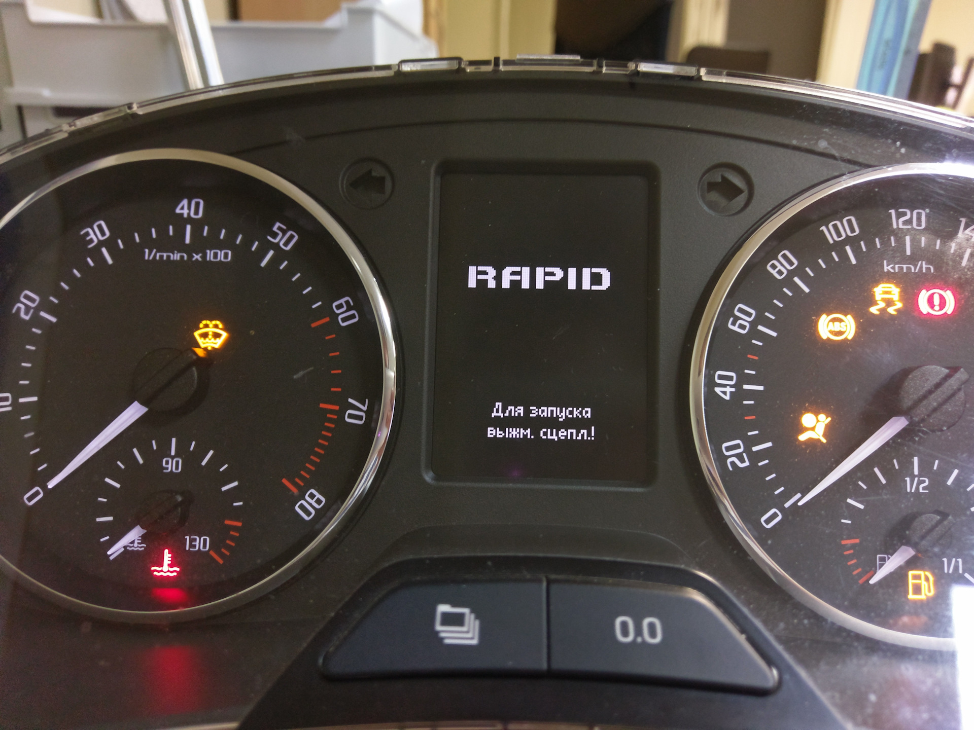

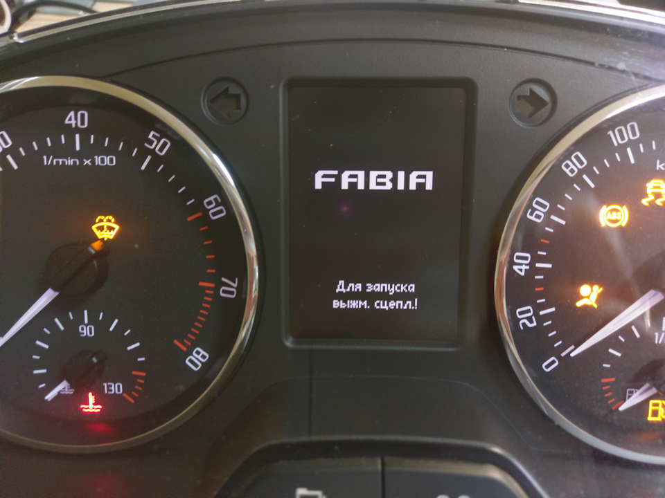

Не знаю как вам — я считаю, получить более менее приемлемое качество можно лишь от текста. По этому пути пошли и разработчики. Но вот утруждать себя задачей добавления соответствующих "шрифтов" они не удосужились, хотя запас по "памяти" микропроцессора вполне позволял это сделать. Добавление шрифта — существенно сэкономило бы драгоценное "место" нерезиновой памяти чипа, и упростило бы задачу вывода в принципе любого текста заложенного в прошивке для формирования приветственного сообщения.
А поскольку добавить шрифт — это не совсем тривиальная задача — все что вы видели выше — это просто картинки!
"Раз пошла такая пьянка — режь последний огурец" — гласит народная мудрость — в результате чего родились следующие графические "перлы"

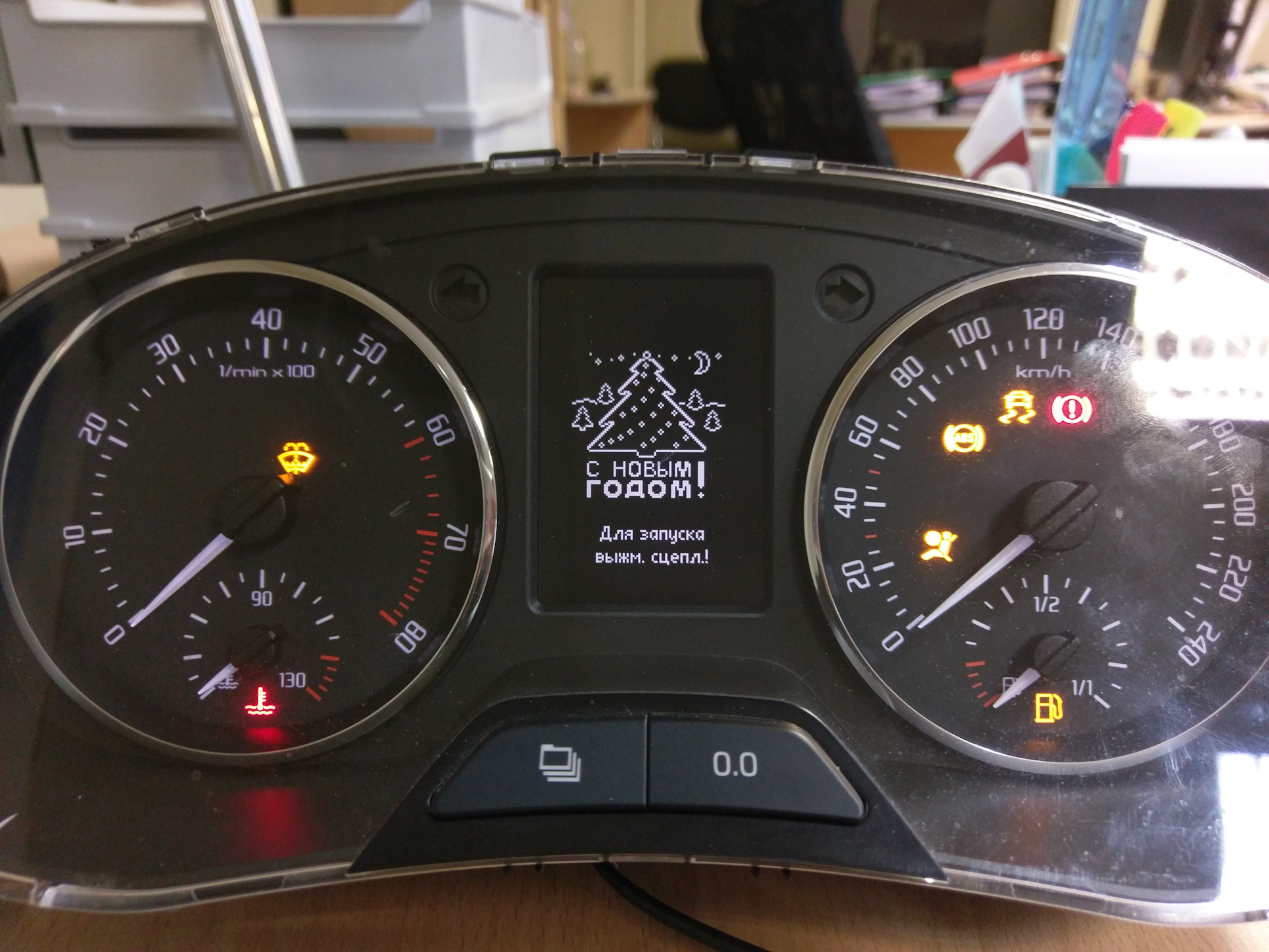

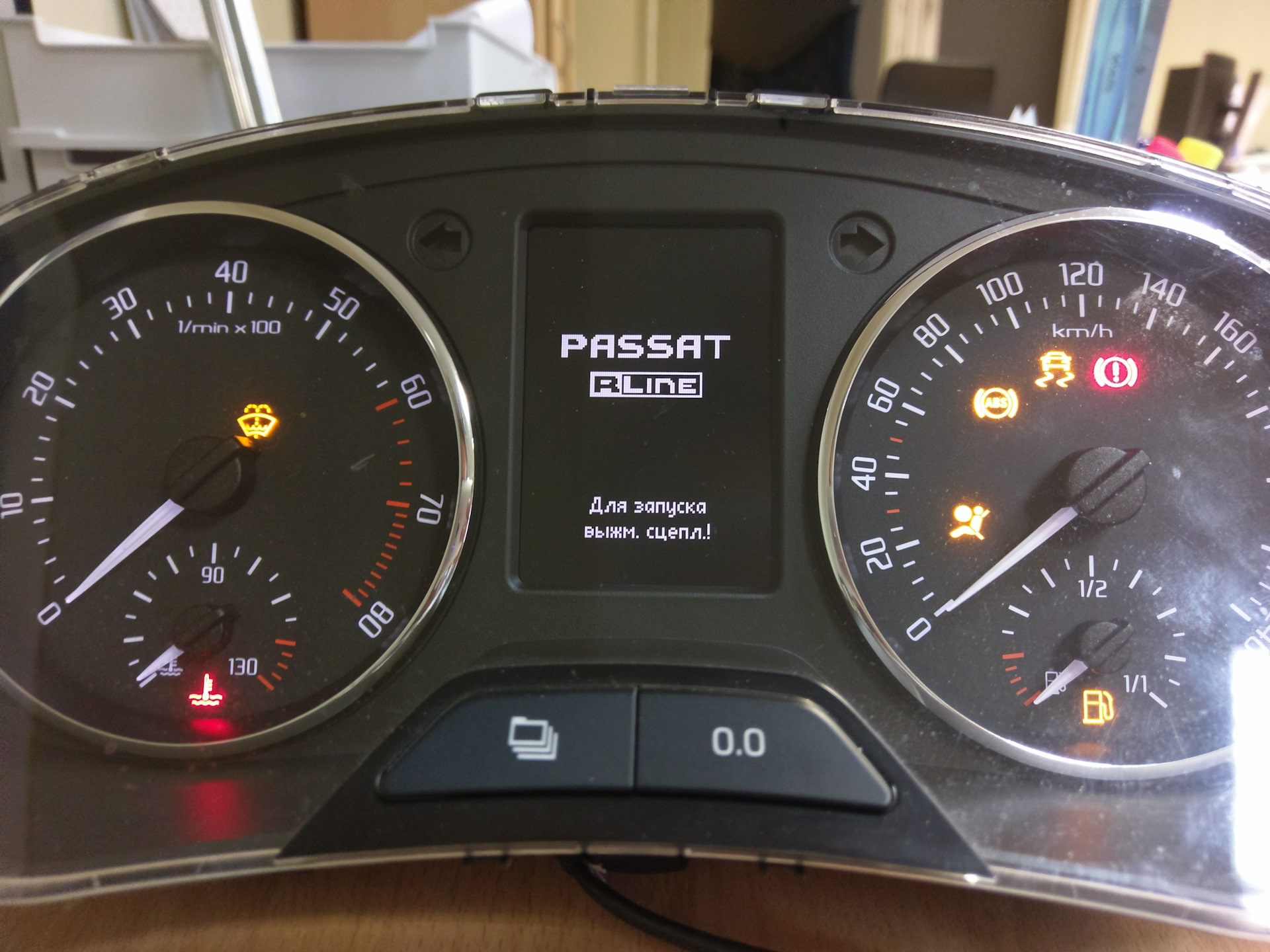

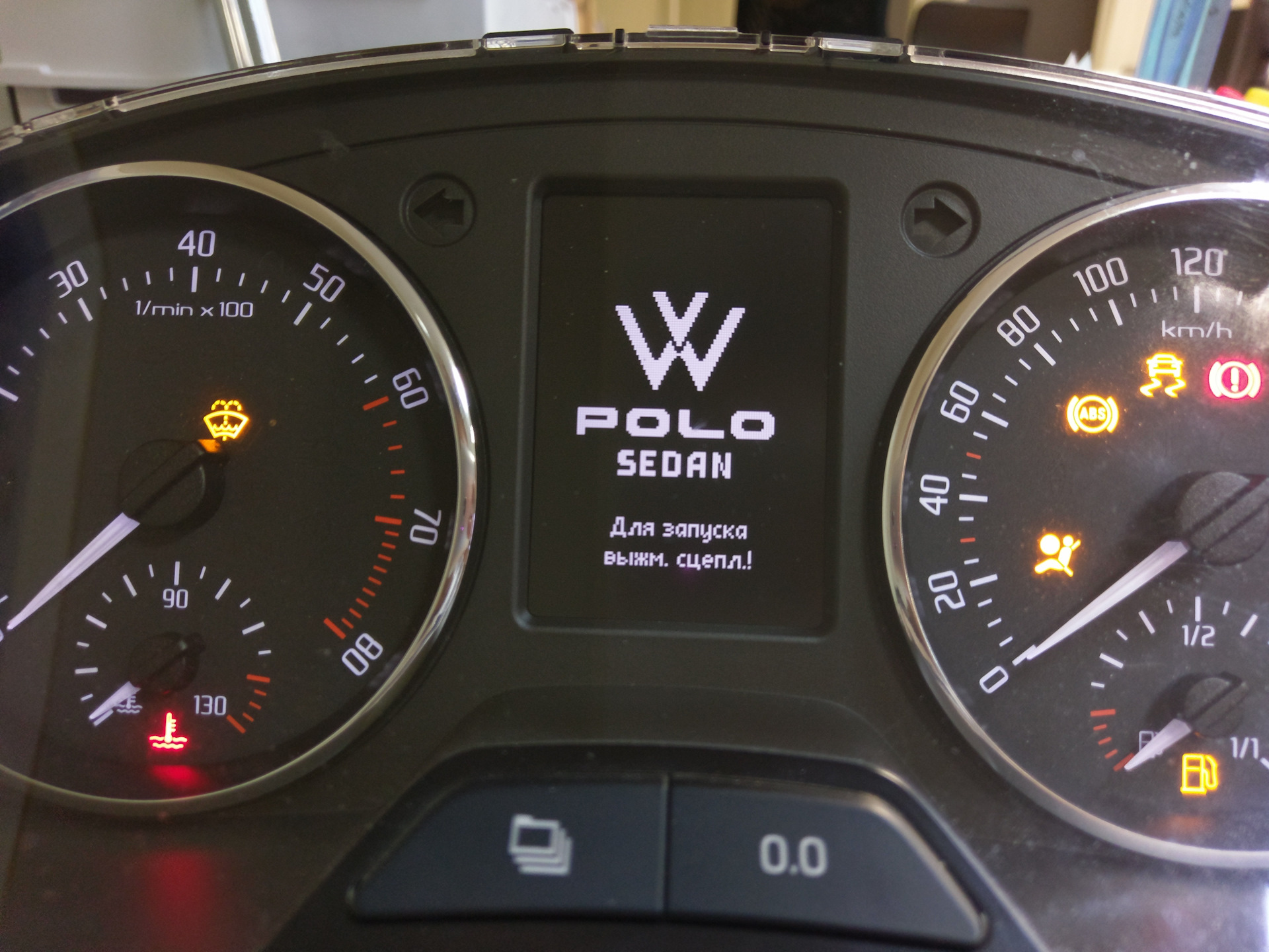

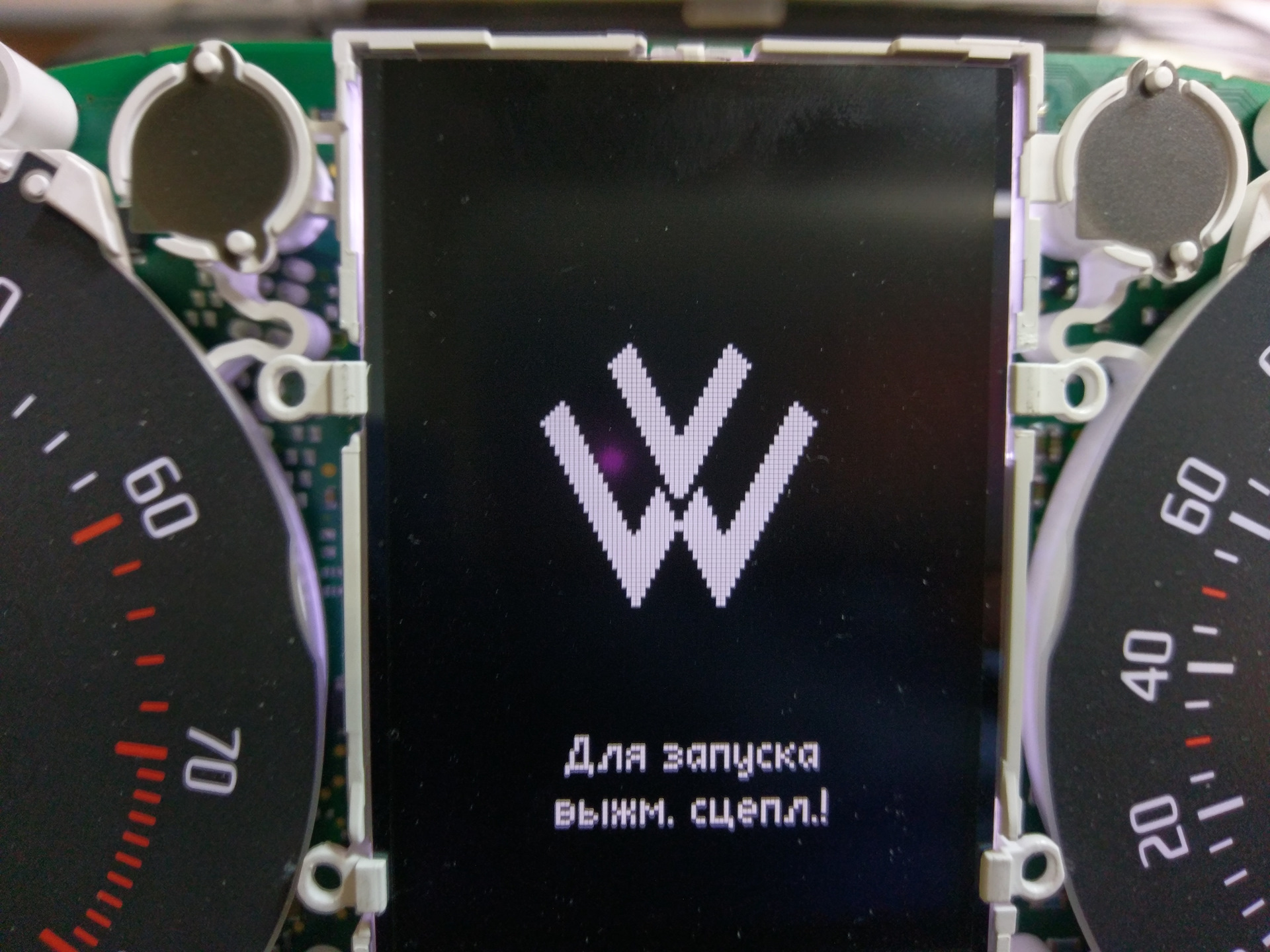

В следующей серии "веселых картинок" пришла идея реализовать минимальную псевдографику.
И снова попробовал вернуться к варианту более сложной графики
На мой взгляд — "перегруженно" и не эстетично.
Собственно мой полет фантазии закончен. С таким дисплеем конечно не разгуляешься — но все же кое что достойное можно реализовать Если у вас есть свежие идеи — можете их озвучивать, а лучше показывать в комментариях на суд общественности.

Если сделать буквы VW в кругляше не сплошные жирные, а с черной полоской в 1 или даже 2 пикселя, то будет смотреться лучше.

Ёлка зачёт! Всем нравится больше любого лого👍
Не буду оригинален, но елка и в правду удалась на славу.
С наступающим!
Елка супер! С наступающим Дядь!)
