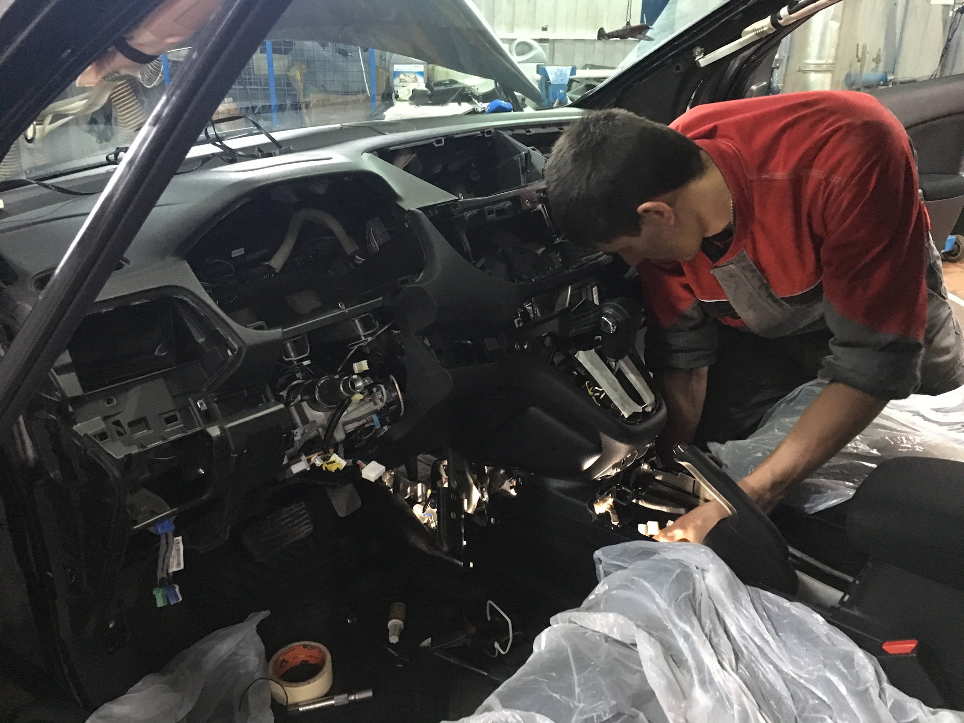

Значит так ребятки: 27.12.17 выехав холодным декабрьским утром на трассу по направлению в город-герой Волгоград и проехав 12-15 км сидящая на переднем (а логично предположить что справа от меня) моя мама с недовольством мне говорит буквально следующее: — сынок, а почему мне так холодно и из воздуховодов с моей стороны дует холодный воздух? Я, не долго думая, но с удивлением отвечаю, что мол пока ещё наверно не «согрелась» машина и попеременно руками проверяю температуру 😂 воздуха понимаю, что с моей стороны дует уже тёплый, более того-горячий воздух, а из двух правых идёт просто ACE! На дисплее климат-контроля стоит положение Hi.
Благо что ехал как раз на ТО 30000 и там сервис-менеджеру сообщил о данной проблеме. При демонстрации проблемы и при изменении температуры от Li до Hi мы услышали некий треск внутри «печки». Сдал авто, ушёл. Звонят ~ 3 часа, приезжаю, говорят… в климатической установке на правом тумблере положения температуры сломалась шестерня и не переключает заслонку «печки». По гарантии заказали запчасть (ориентировочно придёт 17.01.18), обещали поменять! Вот так пока и езжу, справа во всех положениях дует холодный воздух! Как поменяют отпишусь!
Комментарии 1
18.03.2018 Поменяли полностью «печку» делали 2 суток! Цена 0₽!
