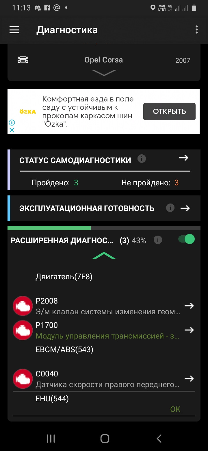

И так попал ко мне в очередной раз на ремонт, чудесный автомобиль "ОРЕЛ" т.е OPEL Corsa D. C неисправностью ABS и ошибкой АКПП — последняя ушла в аварийный режим! Поскольку АКПП ушла в аварийный режим, после того как появилась неисправность ABS, значит неисправен датчик ABS с которого берет параметрию и АКПП. Это передний левый датчик! Делаем диагностику.
Диагностика выявляет неисправность переднего левого датчика. НО ошибку сбросить не удается, а это значит нет сигнала от датчика! Где то обрыв…

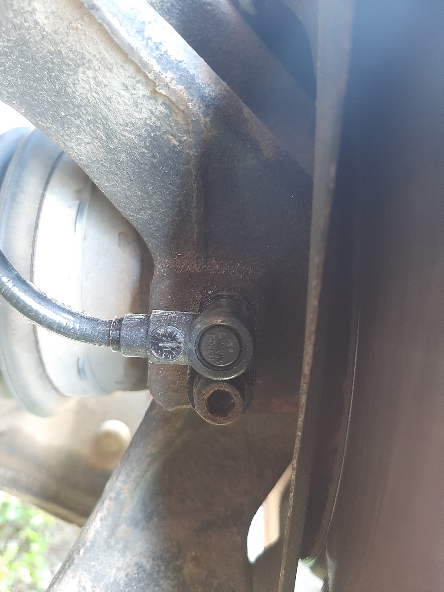

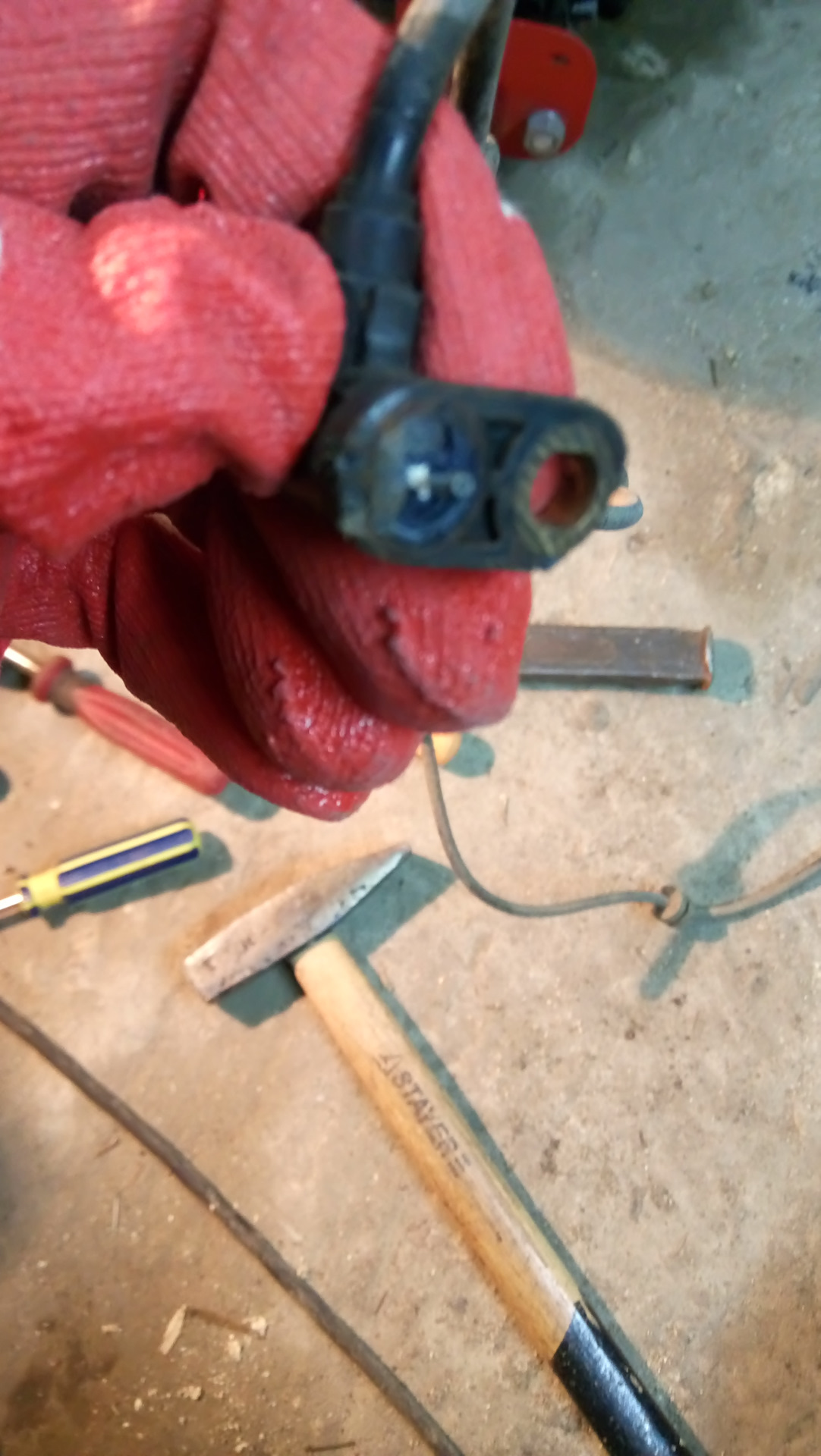

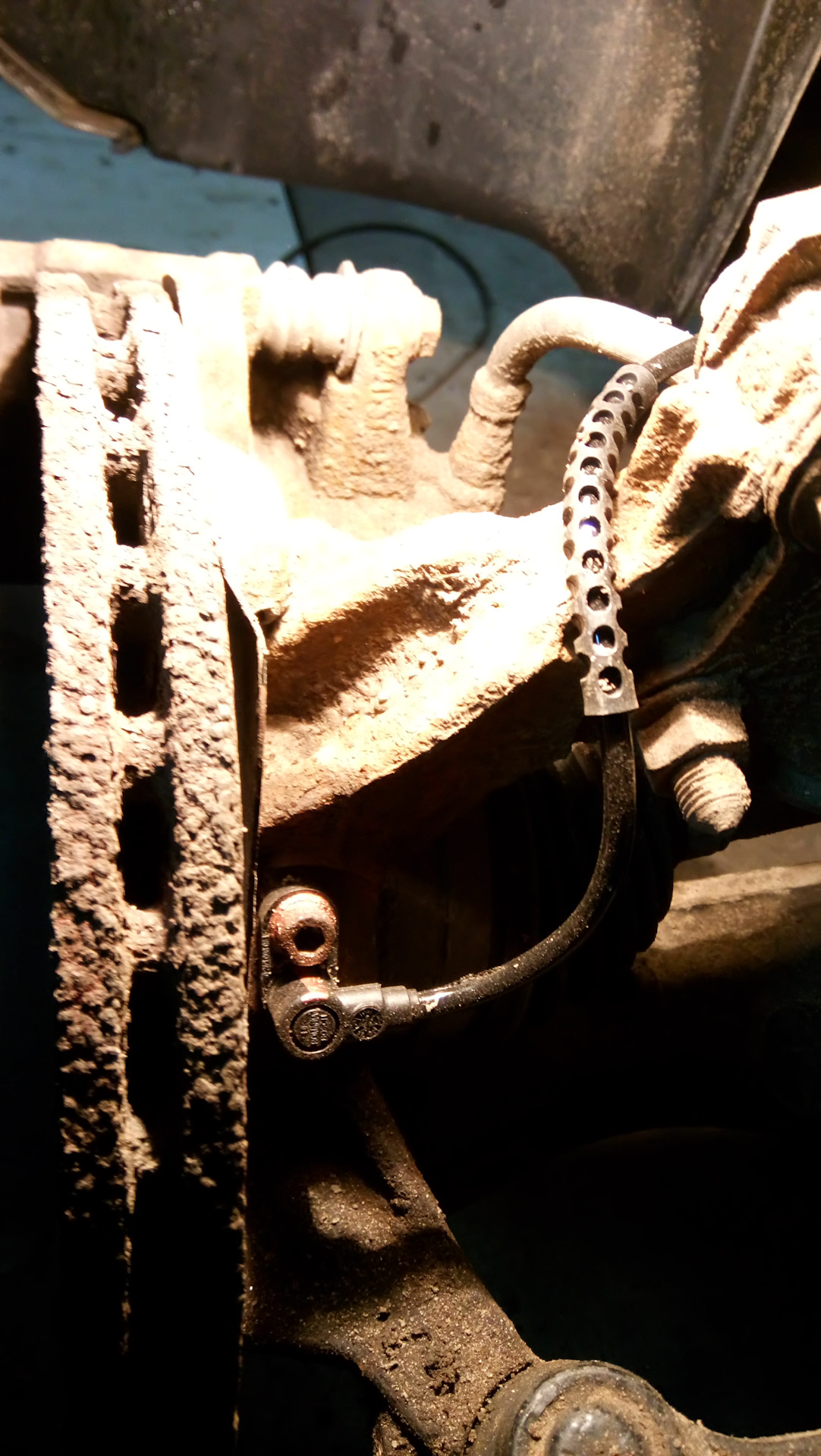

Начинаем поиск и устранение неисправности. Снимаем колесо, отсоединяем датчик, мерим сопротивление на контактах датчика ABS . Оно должно быть в средним 1 кОм +-0.2. Мерим и… бОлт сопротивление равно 0. Датчик неисправен! Казалось бы Ура! Неисправность найдена! Отворачиваю крепежный болт датчика, пытаюсь его снять и он оказывается у меня в руке)))
Вторая часть его осталась в ступице.
На фото видно была трещина и часть датчика в ступице ржавая.
Теперь раз пошло такое дело нужно высверливать датчик из ступицы, точнее его остатки. Берем сверло диаметром чуть меньше чем датчик и высверливаем. Сверлил не до конца дабы не повредить кольцо на ступице. Как почувствовал что хватит, достал остатки старого датчика пинцетом. Посадочное место обработал шкуркой, протер обезжиривателем и продул компрессором, чтоб оставшаяся требуха вылетела от туда.

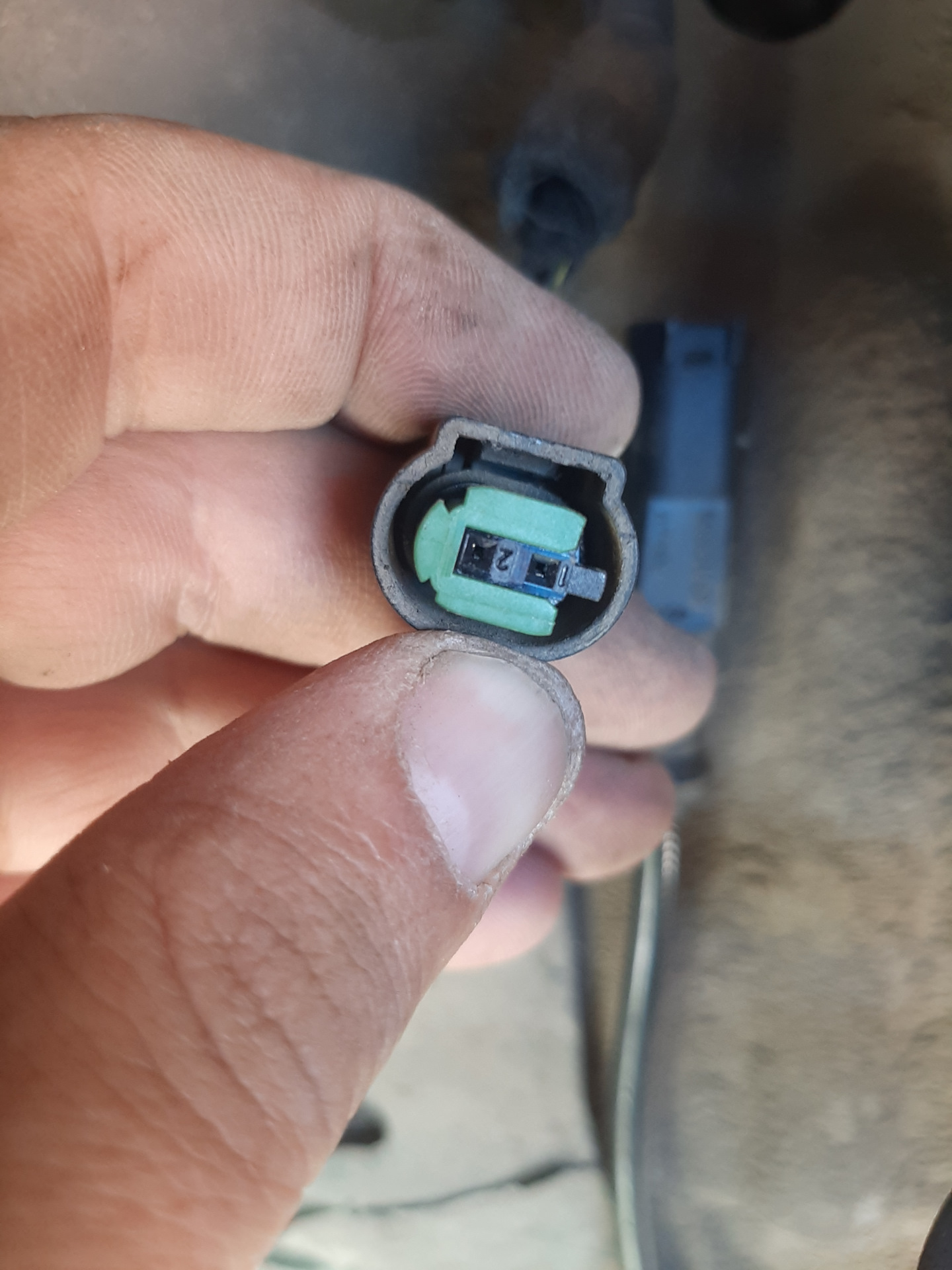

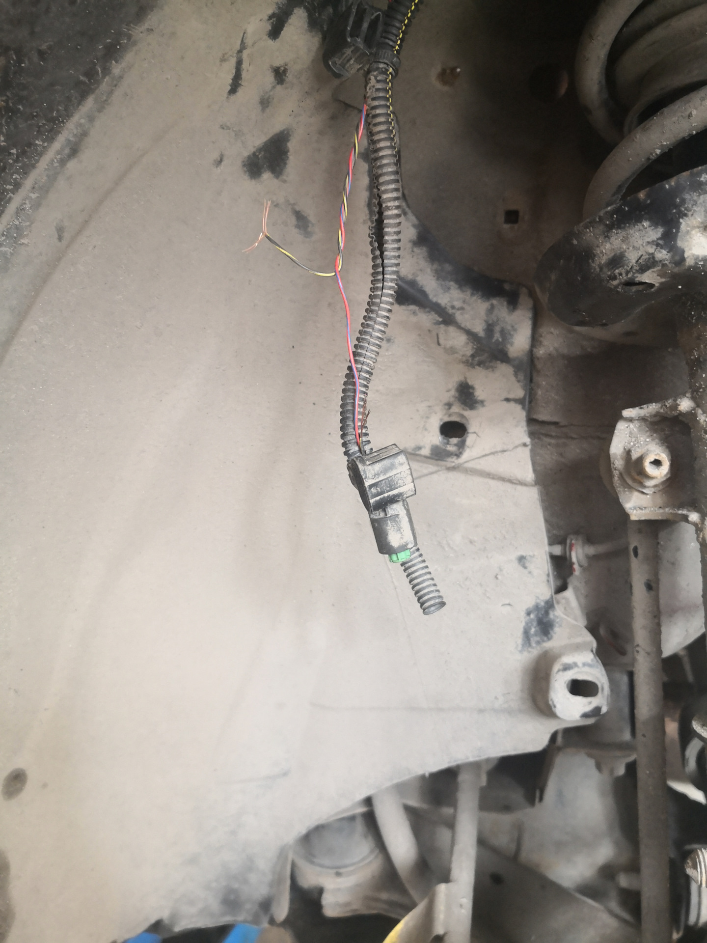

Снимаем с блока ABS фишку и находим в ней по цветам нужную нам пару проводов. Начинаем прозвон, один провод звонится, второй нет. Обрыв найден!

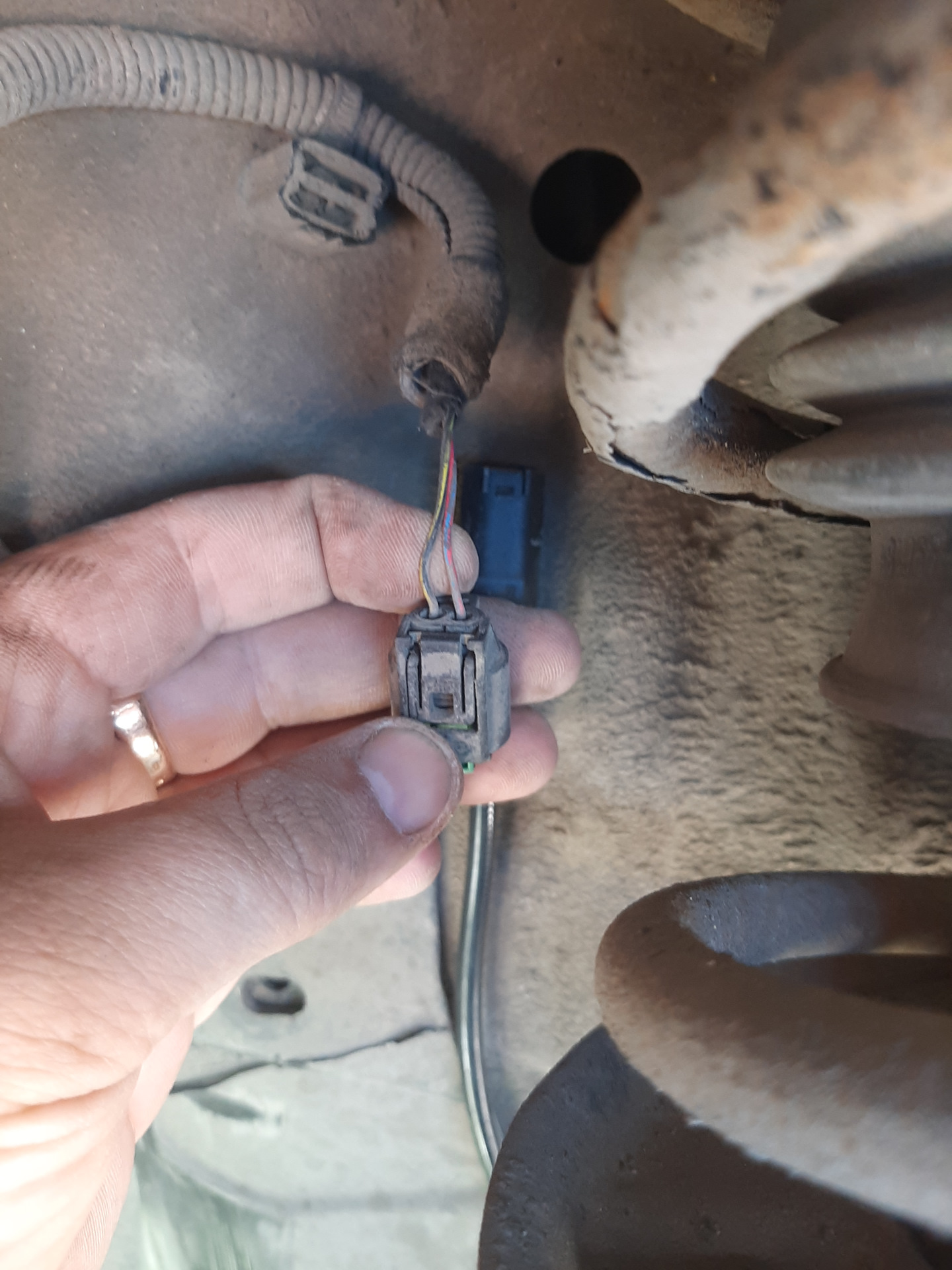

После прозвона проводки пришлось снять подкрылок. Он держится пластиковых фиксаторах и само резах торкс. Пластиковые фиксаторы снимаются путем надавливания в центр и продавливания пластиковой заглушки во внутрь.
Подкрылок снят, ищем обрыв в проводе. Долго искать не пришлось, он уже показался после вскрытия 10 см гофры где она выходит из под подкрылка. По видимому когда то была повреждена изоляция или просто от времени лопнула, туда попадала вода и провод сгнил.
Зачищаем, пояим… Изолируем.
Изолировал термо усадкой, чтоб влага не попадала и не разрушала место спайки.
Подключил все, проверил … ошибка ушла! Ура Товарищи! Можно собирать все на место.

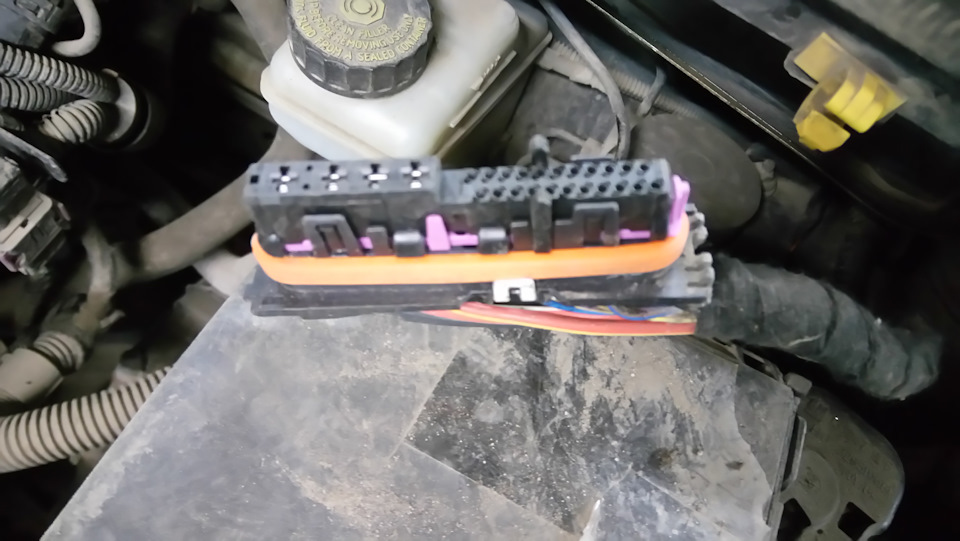

Посмотри разъем под капотом, там часто окисляется. За одно можно прозвонить провода
Ты имееш в виду на блоке абс или фишку под крылом? Оно бывает пропадает и снова появляется.
На блоке АБС, заодно прозвонить от блока до фишки, может провод сгнил

Разъем скинь с датчика и прозванивай каждый провод по отдельности

Подскажите, а как вы прозванивали провода?
в фишке какую пару проводов искали?
Вот эти 2 синих?
И что дальше делать?
Мультиметр имеется
Тестером прозванивать. Снял фишку с блока и с датчика АБС и каждый провод прозвонил по отдельности. На каждой стороне провода разного цвета. с водительской стороны с перед синие.

Подскажите с чего начать поиск?
Приветствую! Первым делом диагностика ! Подключить комп и посмотреть что за ошибки. Всегда стоит начинать с этого. Скорее всего отвалился какой-то датчик, либо окись в разъёме на блоке АБС.
Просто прочитал предыдущие посты, и понял что если датчик то тогда бы коробка ушла в “F”, правильно ?
коробка уходит в аварийный режим только если неисправен датчик на водительском колесе, при неисправности загорается сервисный ключ. F загорается при неисправности самого изитроника .
