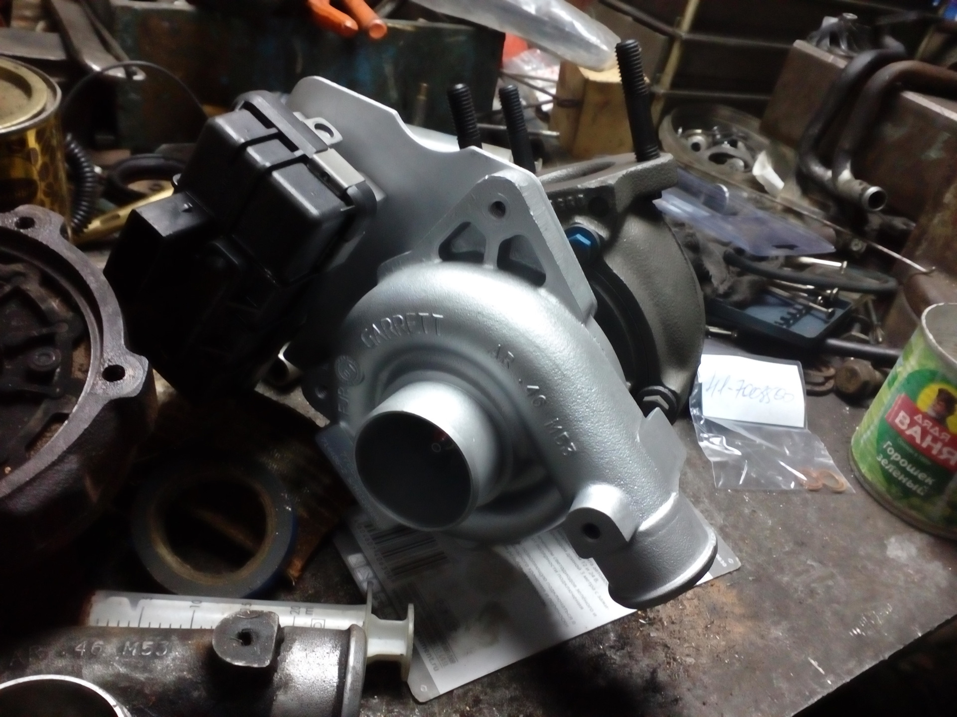

1. Турбины. Кто бы сомневался, что на этом месте будут именно они на БиТурбо моторе?)) Мало кто берется за ремонт, новые стоят недешево. Часто есть проблемы с электронными актуаторами. Бывает подклинивает геометрия

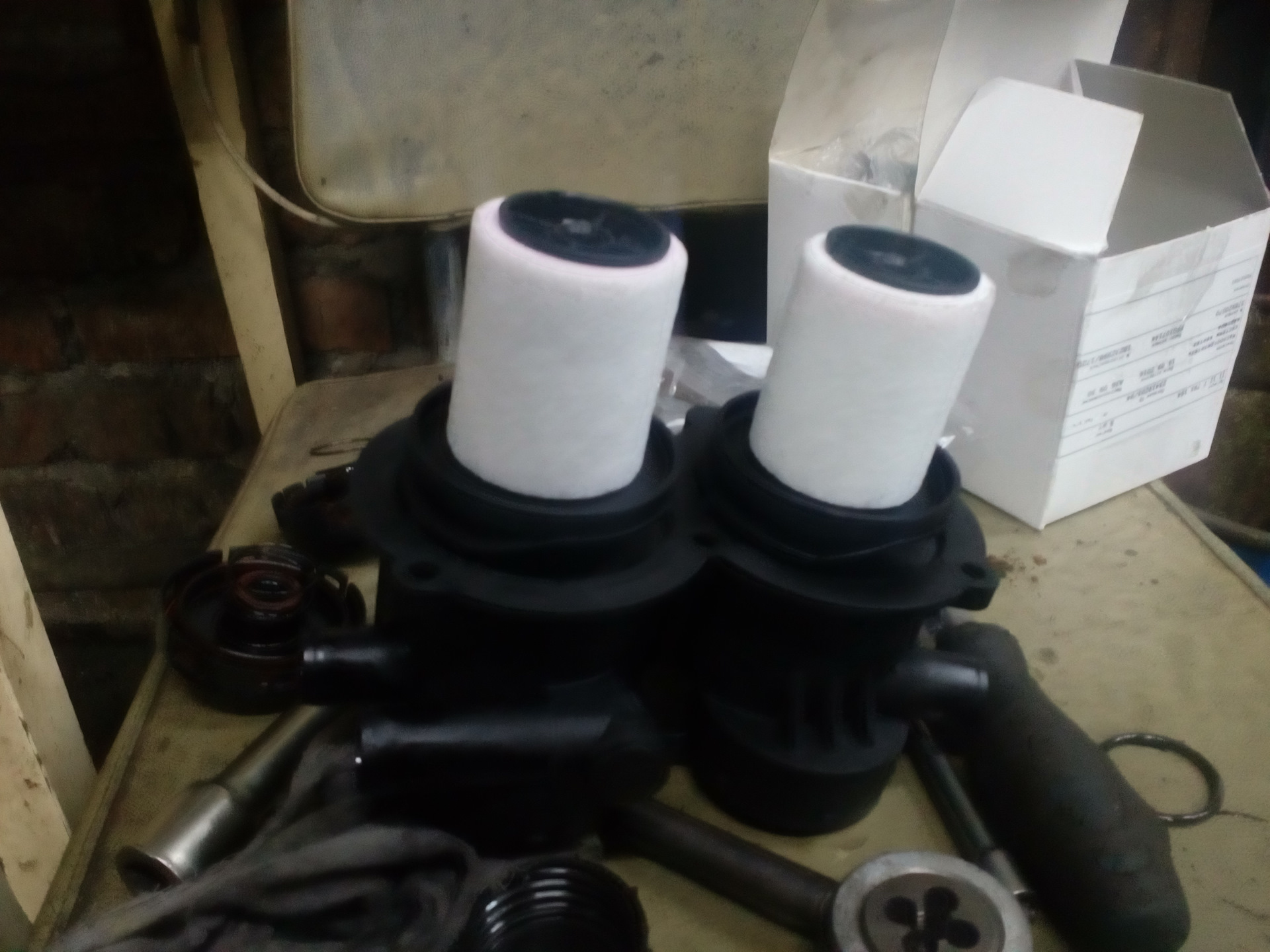

6. Система вентиляции картерных газов. раз в 30 тыс. рекомендуют лазить проверять мембраны и менять или промывать фильтра маслоотделителя. Фильтра подходят от м57, а вот если вы столкнулись с порванной мембраной, найти ее отдельно от маслоотделителя будет очень проблематично.

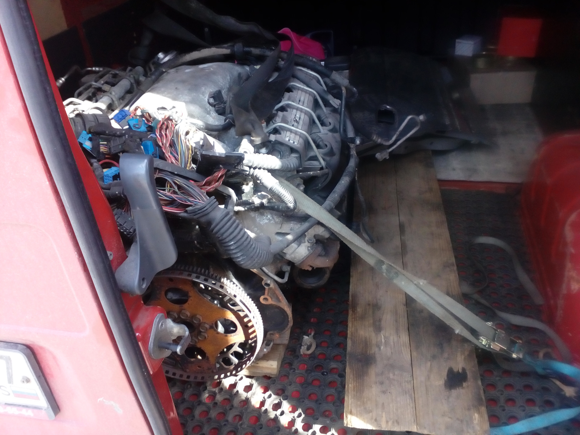

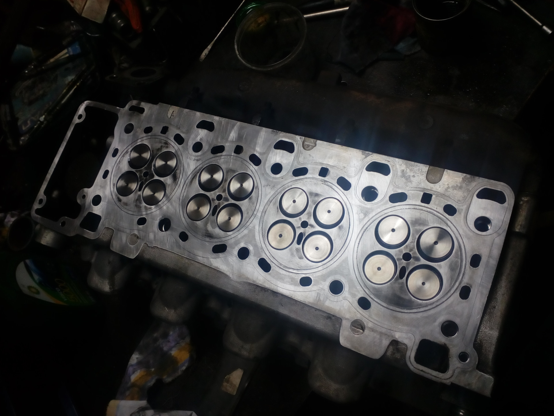

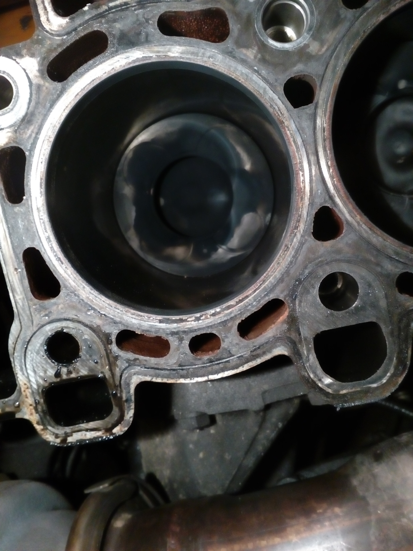

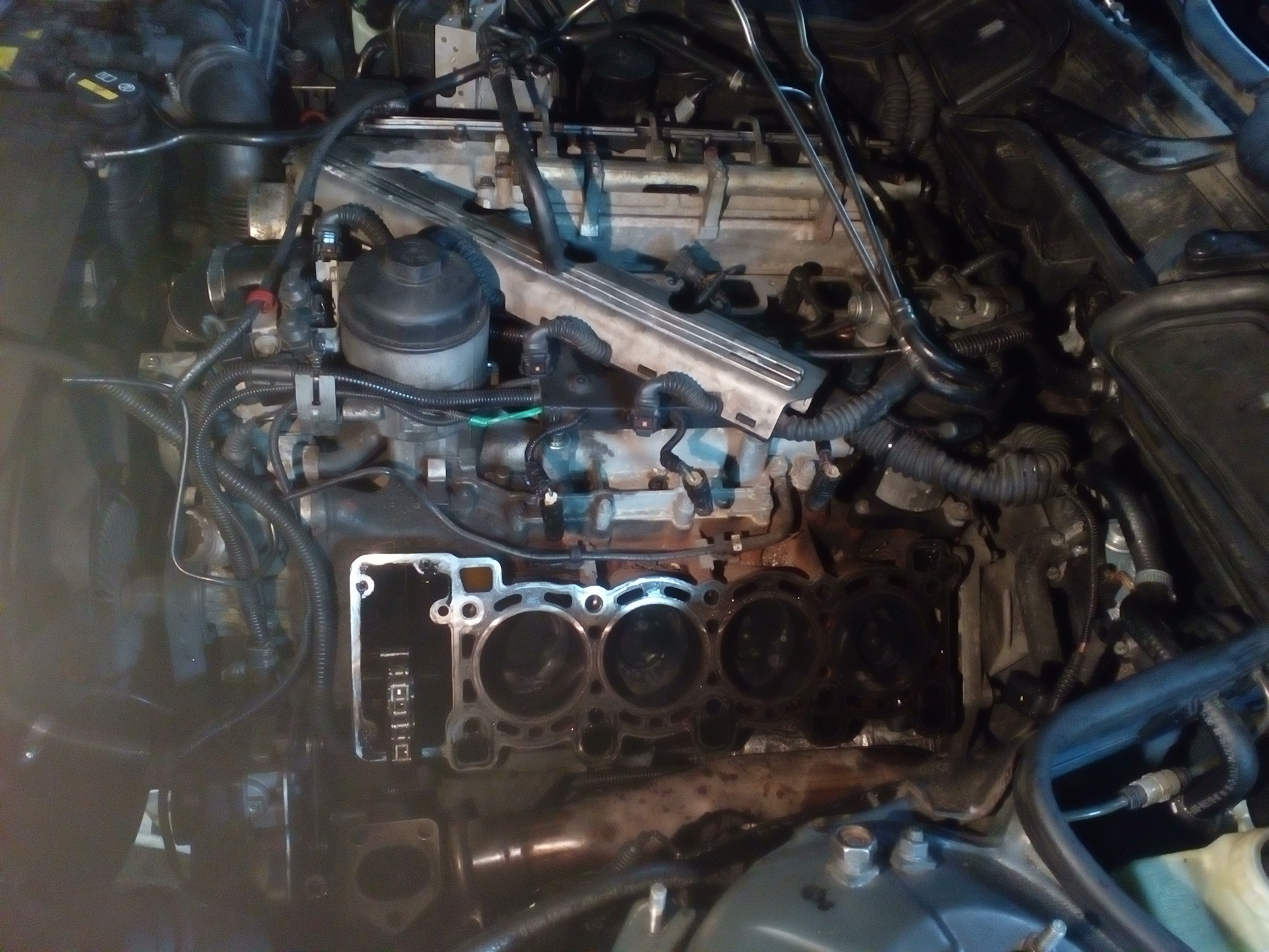

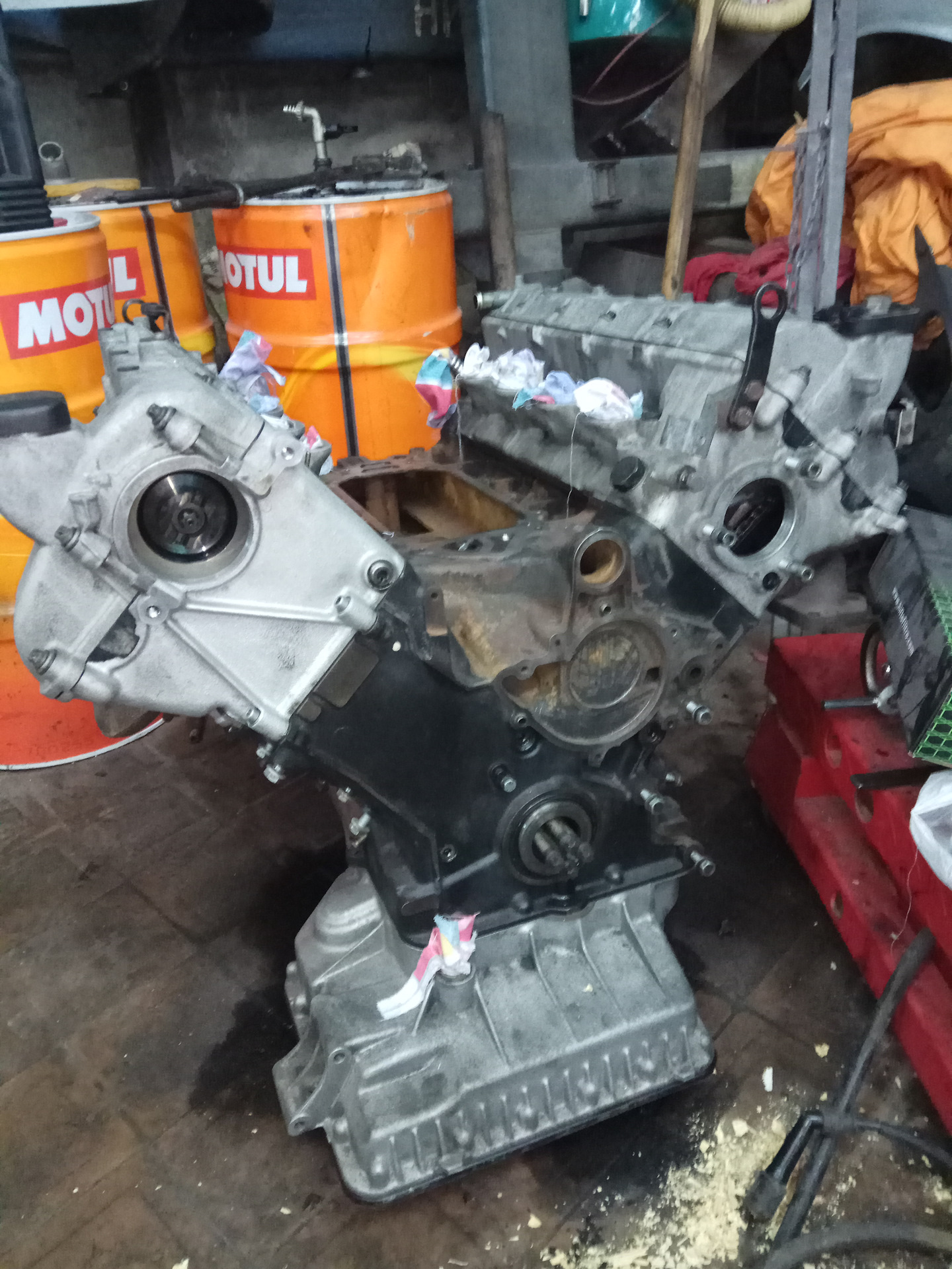

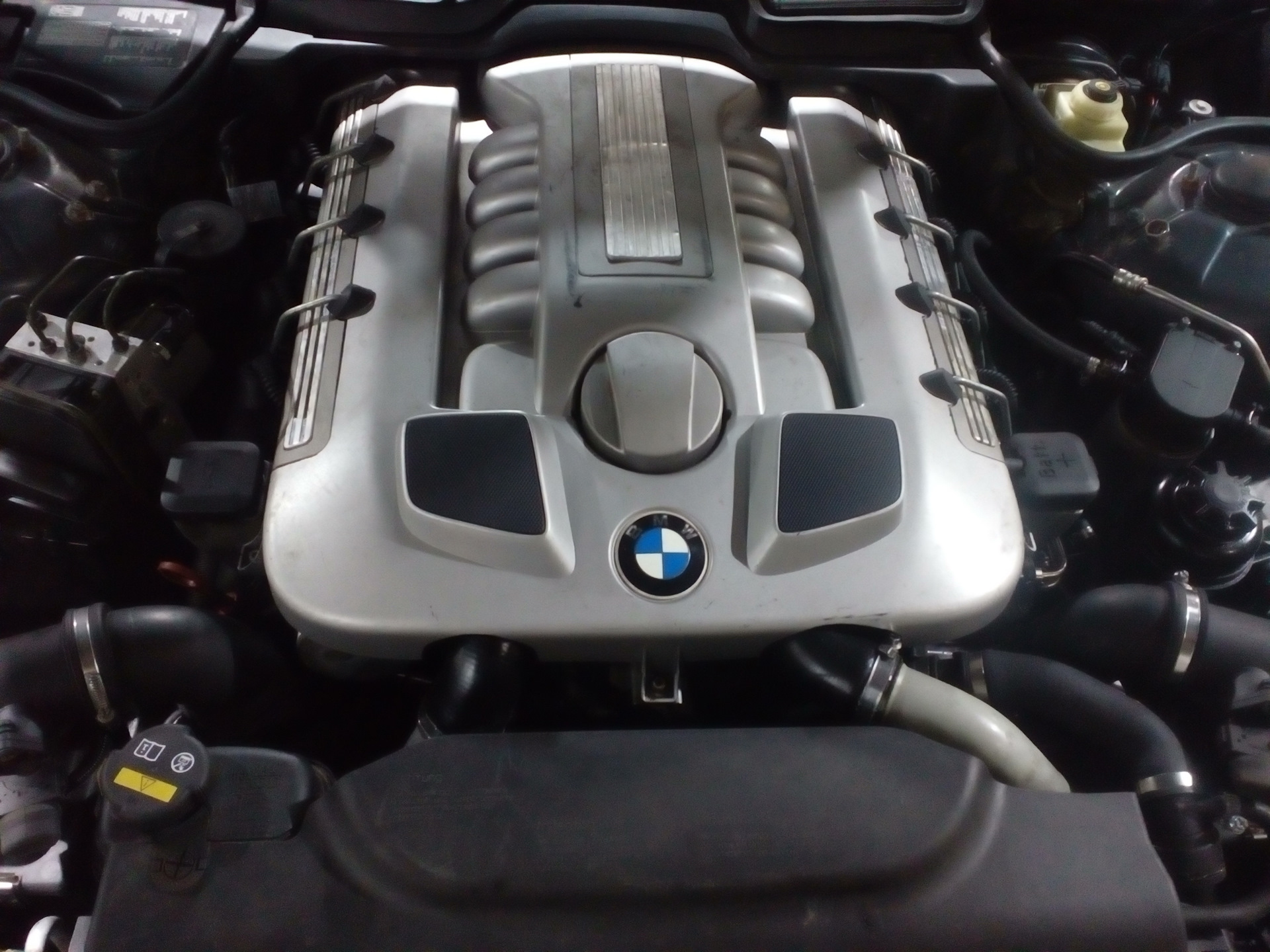

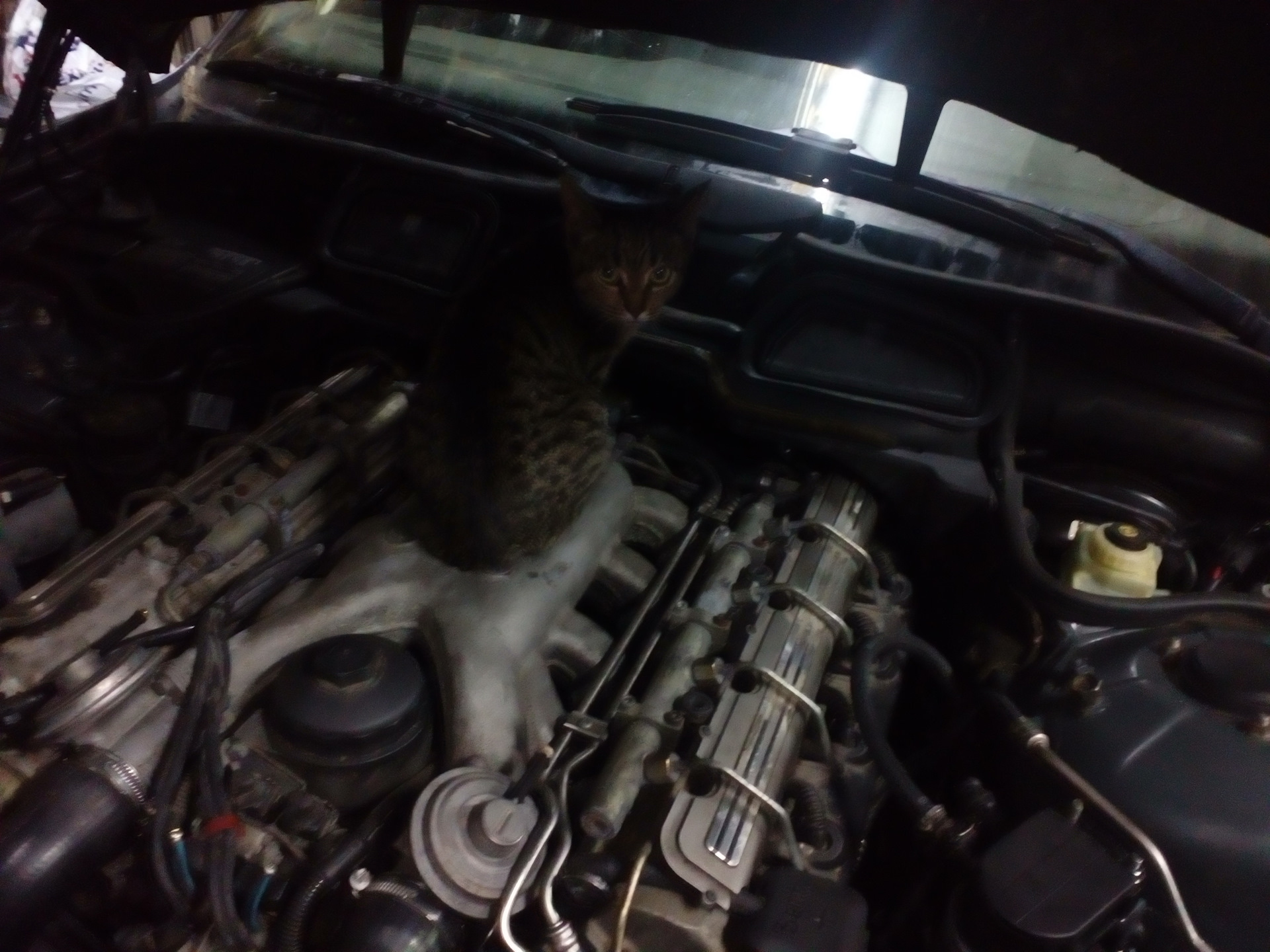

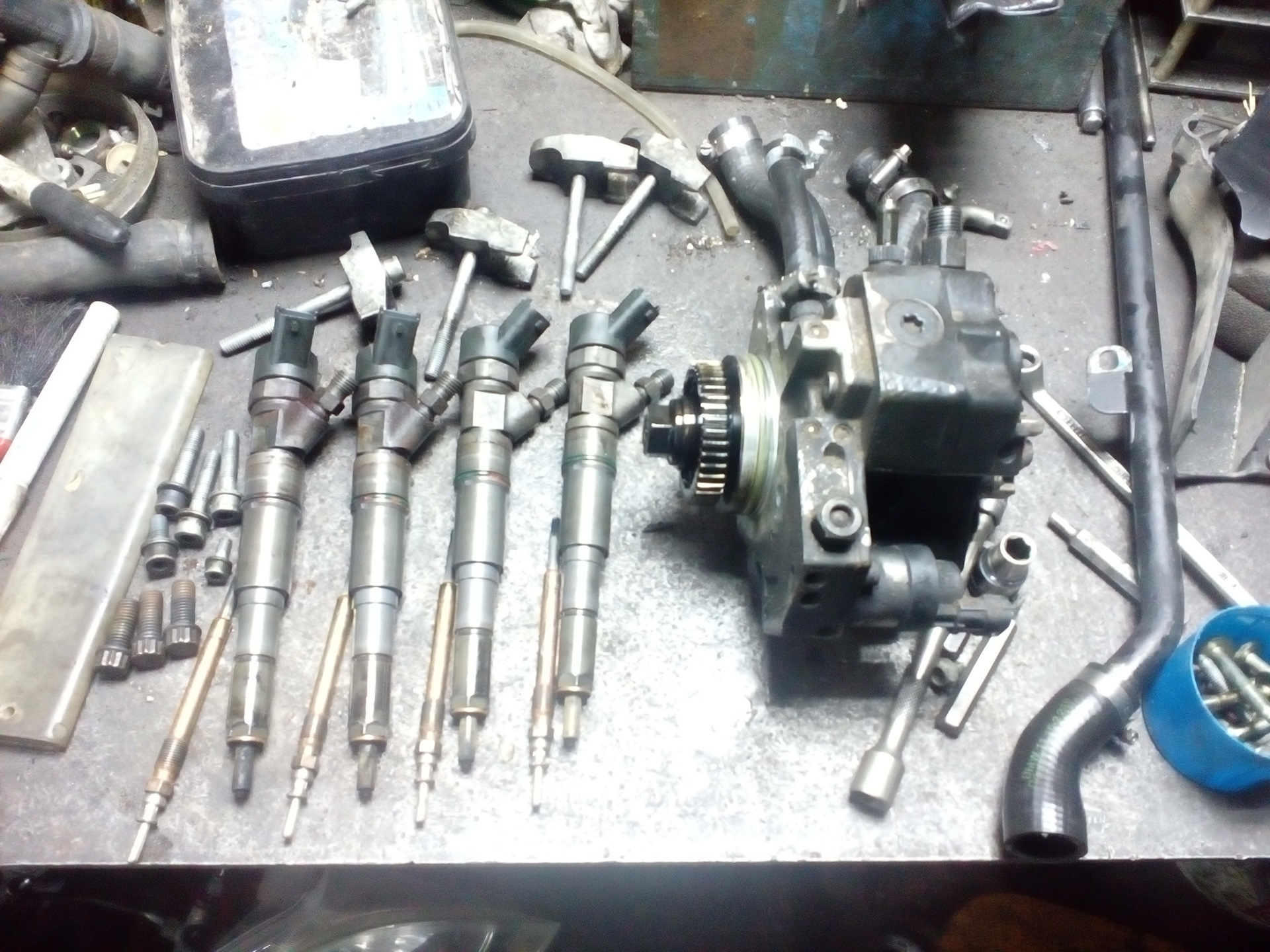

Ниже несколько фоток из жизни моей машины, и вообще по теме.

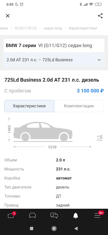

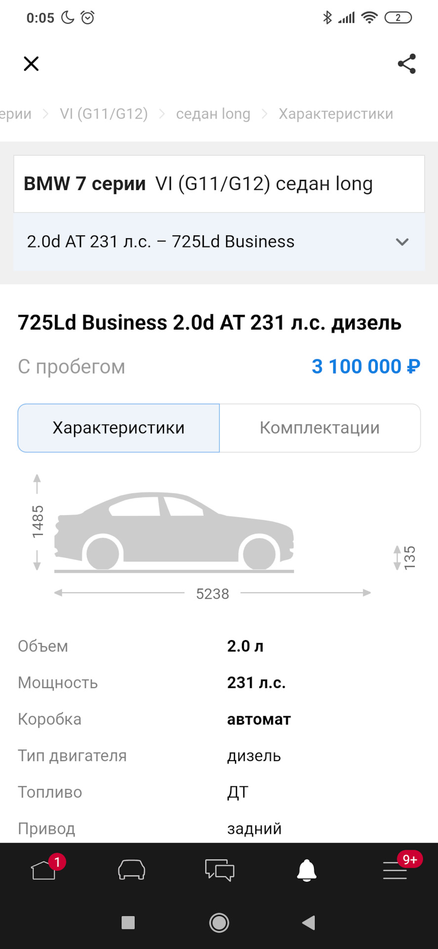

Зачем он нужен такой? .тяжеленный, сложный в ремонте . Обычный м57 заглаза . А если м57t2 то вообще улёт. Вон на новых семерках вообще 2.0 d и едет быстрее чем этот . Ну и расход соответно ниже. Катался на 2.0 d удивила динамика . Для такого малыша .
Где это 2.0д на семёрке?)
Не совсем понял вопрос . Как понять где ? Спереди стоит )), , 🤭
Какое обозначение у него?
2.5d
Покажи мне Г серии семерку с 2.0d мотором. Остальное меня не интересует
Так ссылка подойдет ? auto.ru/cars/used/sale/1105297852-aa4308fd
Ты прикалываешься что-ли с меня? Не существует Г11 с двухлитровым дизелем!
Ёмоё, как доказательство ты берёшь ссылки с объявления)) руководствуйся официальной информацией или хотя бы википедией
Ссылка не открывается что ли ?
Kingston1942
Ну я как бы ездил на такой машине. Конечно не проверял мотор и цилиндры не считал но диллеру наверно известно какой там двигатель.
Kingston1942
Гугл забанил вас что ли сударь ? ))
По ходу, да. Я залез в официальные прайслисты, но там нет этого. Это для рынка Китая может?)
Да хз, у оф диллера была в СПб .
Без понятия. Пусть кто-нибудь объяснит) сорян за наезд, по моим источникам такой модели не существует
Мир полон сюрпризов . Сам удивился, что такой мотор теперь идёт в семь . И еще бенз тоже . Скоро будут грузовики с мотором от матиза и кучей турбин ))
Kingston1942
есть еще х5 на 2.0д ) задний привод
Kingston1942
Было бы интересно устроить заезд 4.0d и 2.0d 😆
Kingston1942
auto.ru/cars/used/sale/1105099195-c463b822. Ну и бензин тоже бывает 2.0 . Тоже едет не плохо на удивление .

Мотор гильзованный с завода?
Турбины только масляное охлаждение?
Загрузились фотки, увидел чугунный блок. Вопрос по гильзам снят.
По виду форсунок, впрыск непосредственный, в цилиндр?

Приветствую! А можно номерок фильтров маслоотделителя?))
обычные фильтра от любого м57 первых поколений
Пасибки
