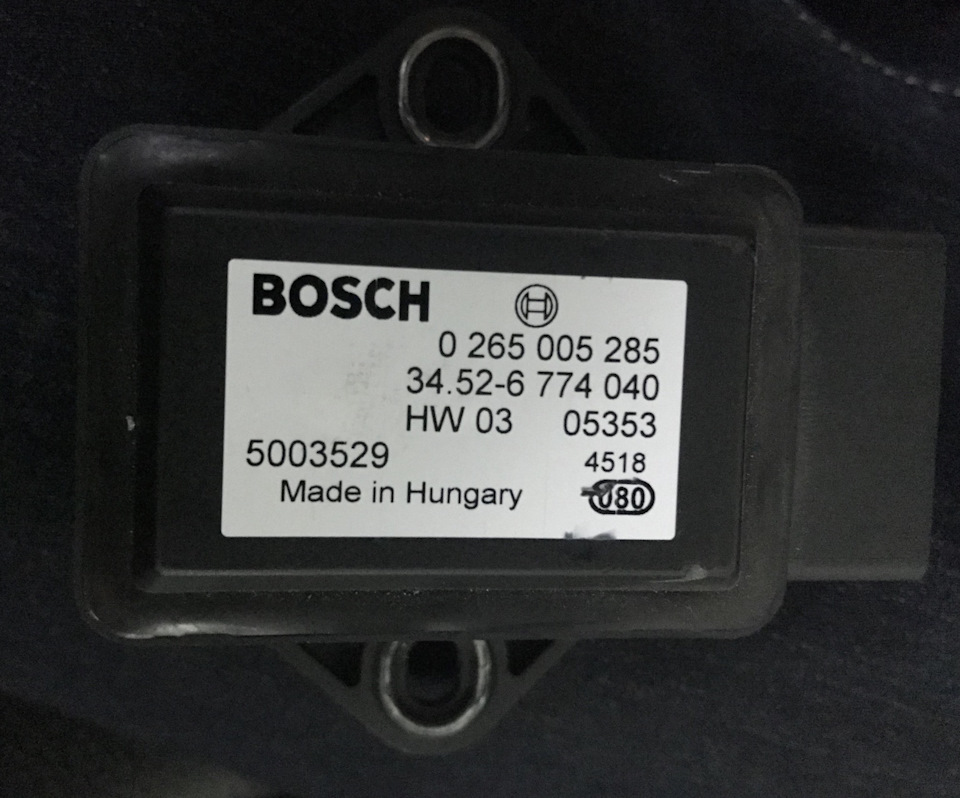

Ошибка 55с4 VTG горит значок 4*4. Проверяли всё Сервопривод, поменяли датчик положения руля и многое другое. В итоге это оказался датчик ускорения который находиться под подлокотником. Может кому-то пригодиться эта информация.
Привет. Подскажите как в итоге определили, что виноват именно этот датчик? Спасибо.
Заменили его.
