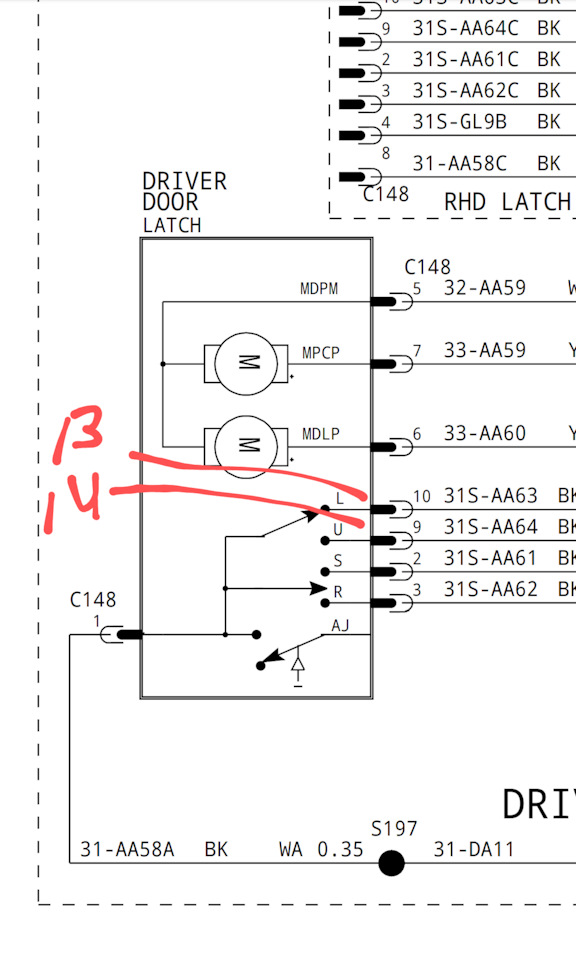

я автоэлектрик, вчера столкнулся с данной проблемой и решил написать о способе решения, изначально имеем авто форд фокус 2 2008 г.в комплектация бомж эдишн(ц.з и 2 стеклопа)седан, ц.з не работает никак не от личинок не от доп сигнализации, соотв. не блокируется открытие багажника, предохранители 133 и134 в норме, расскажу быстрый путь решения траблы, откручиваем блок предов (гем) в ногах пассажира и снимаем его с крепления для удобства, снимаем нижнюю чёрную защитную пластину на блоке и видим с нижней стороны блока 2 разъема, нас интересует разъём который ближе к центру блока (правый по ходу движ .авто), отжимаем клипсу и вынимаем разъём из блока и тут же вставляем обратно если при этом замки дверей дёрнулись на открытие или закрытие значит идём дальше, в этом разъёме есть 2 провода черно-зелёный и чёрно-оранжевый это с них приходят команды управления замком от правой и левой дверей, нужно проверить мультиметром или светодиодной контролькой наличие опорного напряжения 10-11 вольт на этих проводах, управление замком осущ. массой(минусом), поэтому при обоих открытых дверях на одном проводе будет минус а на другом слаботочное напряжение 10-11 вольт, при ручном закрытии обоих дверей (нажать изнутри на рычаг откр-закр), ситуация на проводах должна поменяться местами, в моём случае видимо в замок двери попала влага, и сигнал управления присутствовал сразу на 2-х проводах(открыть и закрыть одновременно) при этой ситуации замок перестаёт работать совсем, выяснилось что трабла в двери пассажира, решение -откусили нахрен 2 провода из пасс двери черно-зел и черно оранж и замок сразу заработал и с личинки и с руки и от доп сигнализации, от себя хочу сказать, не корректно ставить 2 управляющих замка т.к это приводит к таким ситуациям, именно по причине попадания влаги в замок люди приходят к открыто стоящей машине, хотя закрывали её перед уходом, советую оставить управление замком только от одной двери на выбор, хотя влага может попасть в любой из дверных замков.после мойки, дождя да и просто конденсат, а замок на Форде оч. чувствительный и начинает срабатывать не только от чистого минуса а даже через сопротивление ом на 100, в моём случае 150 Ом относительно земли висело и всё бобик сдох.

Добрый день всем, может поможет кому-нибудь данная информация. Столкнулся так же с проблемой с центральным замком, а конкретнее по дороге домой у меня цз начал периодично открывать и закрывать машину. Полез смотреть на контакты в блок предохранителей GEM, увидел, что на черно-зеленом и черно-оранжевом проводах сидит минус при открытии-закрытии ничего не менялось. Далее пошёл искать путем наития и разобрал переднюю пассажирскую дверь, добрался до замка, скинул с него фишку, но 2 минуса, сидевшие до этого на контактах управления не пропали. Тут то я и понял, что полез не в ту дверь. Переключился на водительскую дверь, перед этим съездил и купил новый (б/у) замок, в общем добрался до фишки, скинул ее и сразу воткнул новый замок и о чудо цз начал работать. После замены замка заметил, что при закрытии авто с доп сигнализации язычок водителя до конца не закрывается и из-за этого двери закрываются и снова открываются. Проблема крылась в самом механизме, смазал я его хорошенько тефлоновой смазкой и о чудо все начало ходить без каких либо усилий, после этого все начало закрываться с доп сигнализации на ура.

Сегодня был фокус два 2006г. Хоть с ключа хоть с сигналки двери только закрываются, не открываются не как, кроме как повернуть ключем личинку, и открыватся только одна дверь которую открывали ключем. Пошел капаться по проводке, сигналку откинул, эфекта нет. Измерил на 14 и 13 контакте штекера 99 он посередине, на блоке в ногах при закрытых дверях на одном минус и при открытом на другом. Провода Оранжево-черный и зелено-черный. отключил колодку и вставил и двери открылись, опять вытащил и вставил и закрылись. Тогда разпиновал колодку и на блок подавал по очереди минус на 14 и 13 контакт. замки закрываются и открываются. Завтра продолжу поиск, думаю в какой то из передних дверей коцевик глючит или сразу в обеих. Главный вопрос а где эти провода управления соединяются в косе? Как по мне это полный бред два концевика паралелить, при том что в блоке куча свободных пинов. одну дверь на одни пины вторую на другие.
Эти провода 13,14 не соединяются между собой в косе они идут до разьема вод. двери С48 и разъём С50 пас. двери, далее до замка и в замке происходит магия, вот фрагмент схемы замка вод. двери.

Доброго дня всем, в дополнение моей проблемме, разобрал правую дверь, достал сам замок, распотрошил его, там стоят два микрика щалитые компаунтом, почистил и выяснилось, что один перестал работать, поиски такого микропереключателя не увенчались успехом, решил собрать всё как было и пока открывать двери вручную но спустя неделю-две о чудо всё начало работать, на поиски на время забил, но пришла зима и проблемма повторилась и я уде совсем забыл что проблема в посожирской двери, купил б/у на водительскую дверь не помогло, и начал по новой искать так сказать вспоминать и наткнулся на свой де коментарий здесь, поеду поменяю замок на посожирскую и отпишусь. Если не забуду.

Привет мне сказали что микрик внутри самого замка водительской двери не работает я купил б.у замок на водительскую дверь заменил и проблема пропала но точно я так и не понял в чем она заключалась, видимо внутри самого замка водителя возможно правда микрик в замке

Как мне обьясняли там внутри замка стоит микрик и от старости он просто перестает срабатывать из за этого и пасажирская дверь тоже не закрывает, возможно если разобрать замок и поменять его все заработает, но я сделал проще поехал на разборку подкинул замок рабочий все заработало если бы не заработало то искал бы дальше причину.
