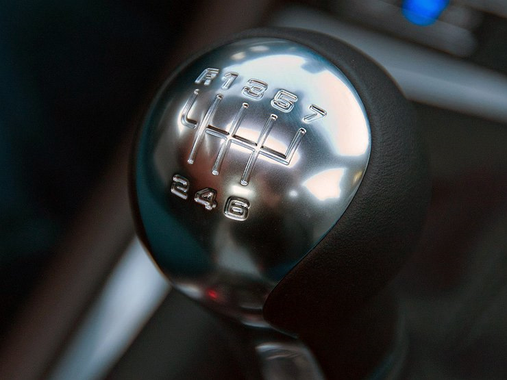

На некоторых современных механических коробках положения рычага одной из высших передач и «задней скорости» расположены рядом и можно случайно при переключении попасть, как говорится, не туда. Хотя, заметим, на большинстве современных МКП для включения заднего хода требуется снять блокировку — как правило, для этого нужно потянуть вверх специальное «колечко» на рычаге КП. То есть случайное включение тут исключено. Но существуют и трансмиссии, где ничего подобного нет — просто автопроизводитель рассчитывает на здравомыслие водителя.
Так или иначе, но включить «заднюю скорость» на машине с «механикой», которая едет вперед, теоретически можно. На практике же, при попытке сделать это, из недр машины раздается жуткий треск и скрежет, а рычаг КП вырывается из руки, стремясь в нейтралное положение. Это вполне объяснимо: включая заднюю на скорости, мы пытаемся ввести в зацепление две шестерни коробки, вращающиеся в разные скорости. На этой стадии опыта большинство пытливых умов в испуге прерывают эксперимент. Но на самом деле, при наличии изрядной физической силы у водителя, «лысой» резине и достаточно изношенных зубцов у шестерней КП «воткнуть заднюю» на ходу все-таки можно.
При этом ведущие колеса немедленно начнут вращаться в противоположную сторону. На заднеприводном авто это быстро закончится остановкой машины, а на переднеприводной — мгновенной и полной потерей управляемости со всеми вытекающими последствиями. Если при этом руль будет хотя бы слегка повернут от прямолинейного положения в сторону, машина начнет еще и крутиться волчком — продолжая при этом двигаться по инерции вперед. В общем, на дороге лучше не пытаться вытворять такое.

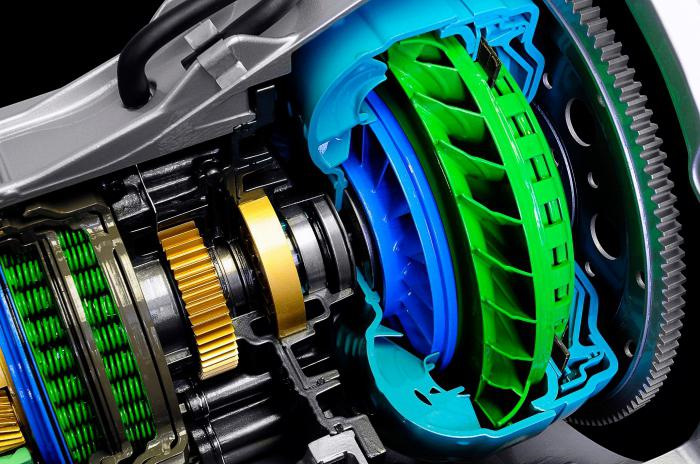

В случае с автоматической КП все произойдет совершенно иначе. Ее селектор можно переводить в положение «R» при движении на любой скорости. Правда, на некоторых моделях авто это сделать не выйдет — электроника заблокирует такое движение селектора АКП. Но на многих — без проблем. И, как ни странно, ничего с машиной не случится — она продолжит ехать вперед с прежней скоростью. Встроенная в электронные мозги авто «защита от дурака» просто заблокирует эту команду водителя «коробке». Таким образом, перевод джойстика автоматической КП в положение «R» при движении вперед лишь включит белый фонарь заднего хода в задних блок-фарах и камеру заднего вида — если она имеется, конечно. На движение задним ходом машина с «автоматом» по-настоящему переключится лишь при полной остановке и нажатой педали тормоза.

Классический гидроавтомат, на скорости 90 «случайно» включил R, был небольшой «толчок», « удар», машина продолжила двигаться вперёд, сработала защита, проехал уже + 30 т. всё ок. Но лучше избегать таких действий.

"На движение задним ходом машина с «автоматом» по-настоящему переключится лишь при полной остановке и нажатой педали тормоза."…это не верро, акпп многих автомобилей включит заднюю скорость когда электроника посчитает это возможным согласно соотношению оборотов двигателя и скорости авто, иными словами да, электроника не включит заднюю на 80км/ч, но она без проблем разрешит это сделать на тех же 10-15км/ч и это выведет акпп из строя.
