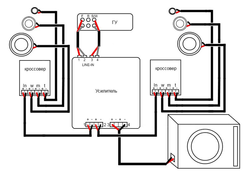

Чтобы использовать планшет вместо магнитолы, нужен усилитель. Для последнего, возможно, придётся докупать предусилитель, но стоит он не дорого. Проще всего использовать старую магнитолу. В любых случаях возникает вопрос эргономичности, то есть, куда деть усилок? Лучшим выходом будет размещение последнего под пассажирским сидением. Провода аккуратно разместить под ковролином. В багажнику размещать не практично: длинные провода, усилок будет занимать лишнее место. Под водительским сидением также не практично. У всех водителей это «механическая аптечка». Именно там находится и любимая отвёртка, и монтировка.
Вопросы зарядки. ЗУ-прикуриватель нужно разместить за панелью. Зачем лишнее провода и торчащие объекты? Само ЗУ должно быть на 5 Вольт (планшет 7 дюймов) и обязательно не менее 2А. Желательно, не пользоваться преобразователями напряжения из аккумулятора. Резкие скачки напряжения, когда вы будете заводить автомобиль, быстро выведут аккумулятор планшета из строя. А вот блок питания из автомагнитолы пригодится для усилителя. Не забудьте, кстати, предусмотреть массу, если будете размещать усилитель под сиденьем.
И последнее. Звук придётся забирать с 3,5 Jack или паять к контактам планшета. Если размещать усилитель под сиденьем или в багажнике, придётся паять шнур 3,5 Jack – RCA (тюльпаны). Здесь важен выбор комплектующих. Не пожалейте денег на экранированный провод и качественные разъёмы. В будущем это вас избавит от фона и других помех.
