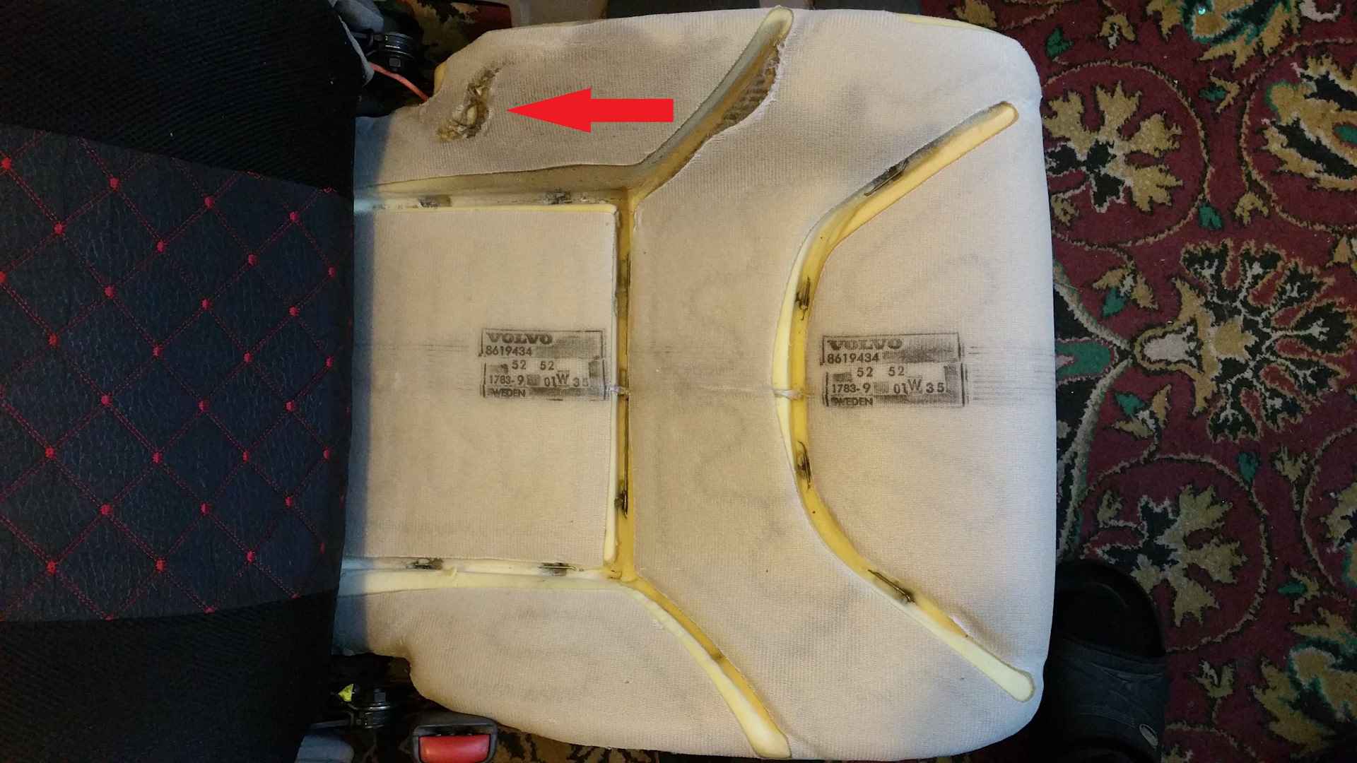

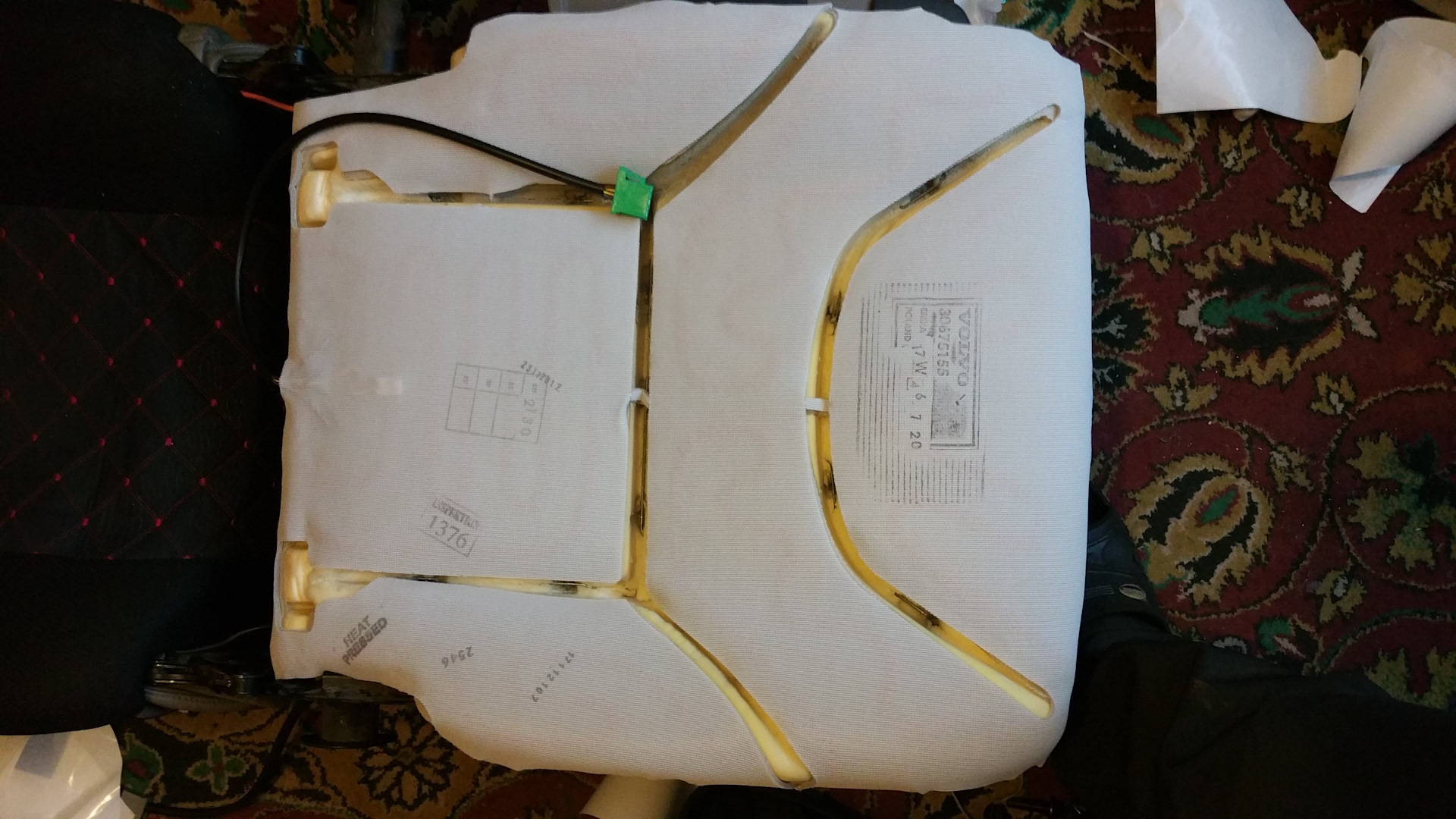

Два месица назад. В одном краю подогреватель сиденья, прожег насквозь чехол сиденья и мои штаны.

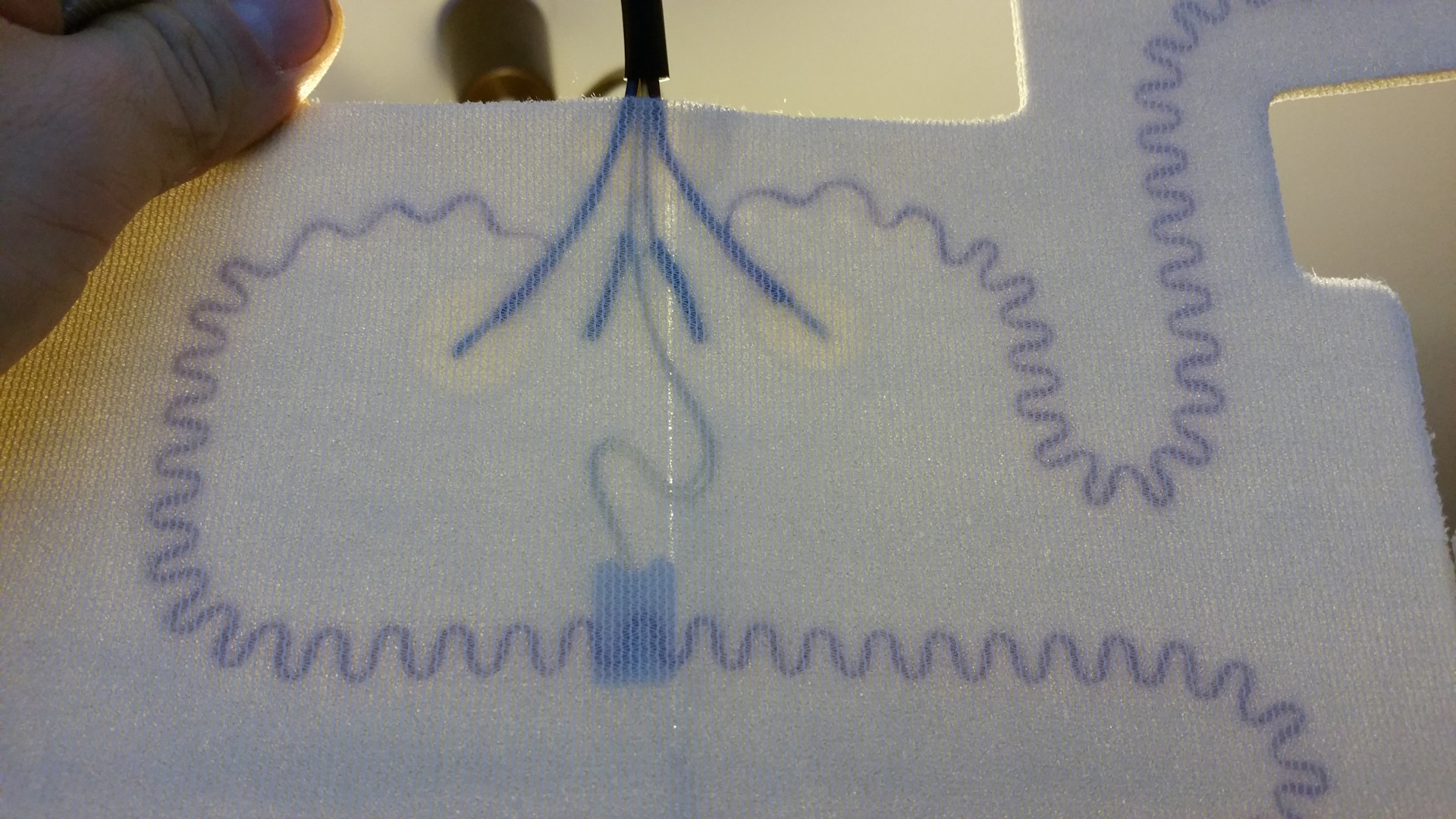

Разобрал сиденья, в том месте где прожгло оказалась спираль скрутилось между собой.

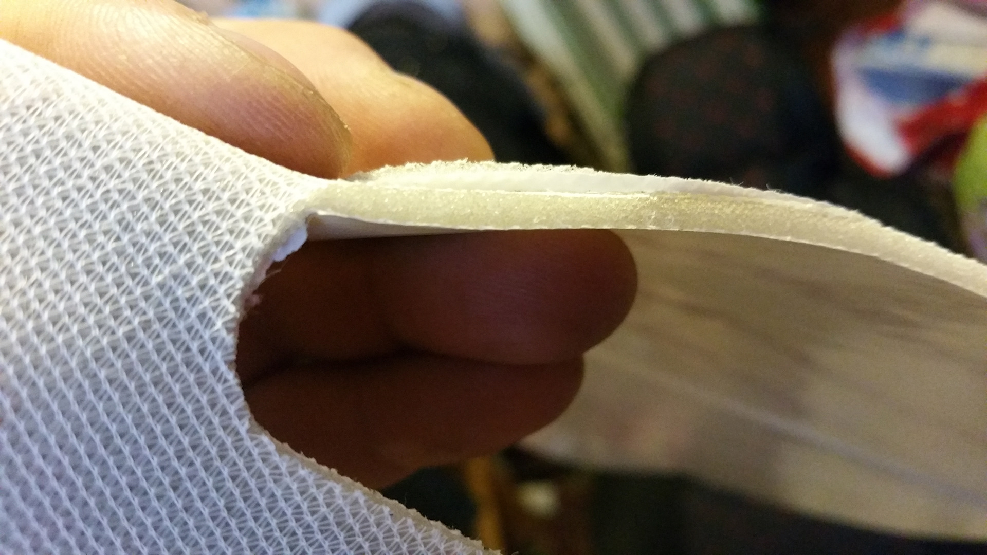

Попытался раскрутить не вышло, тогда разрезал. И тут я понял, что соединить не смогу. Потому, что в верёвку вплетены тонкие металлические волоски. Попытался скрутить и приклеить.
Какое то время работало потом перестало.

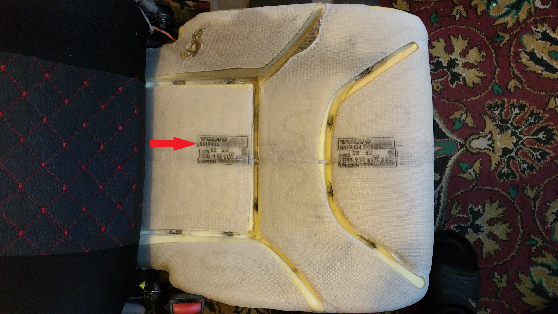

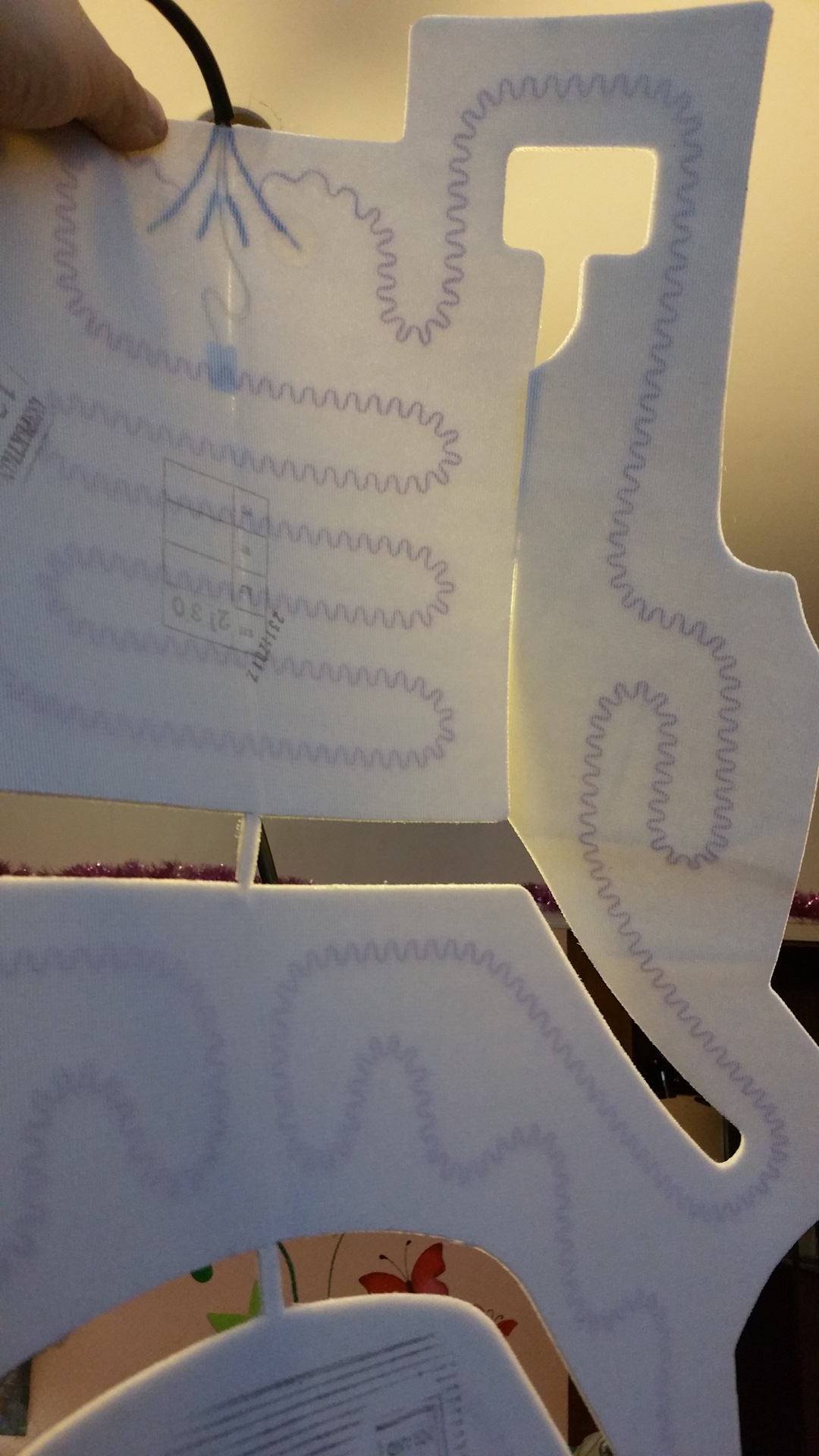

Номер детали который написан на обогревателе 8619434 устарел.
Теперь новый номер на эту деталь. 30675155.

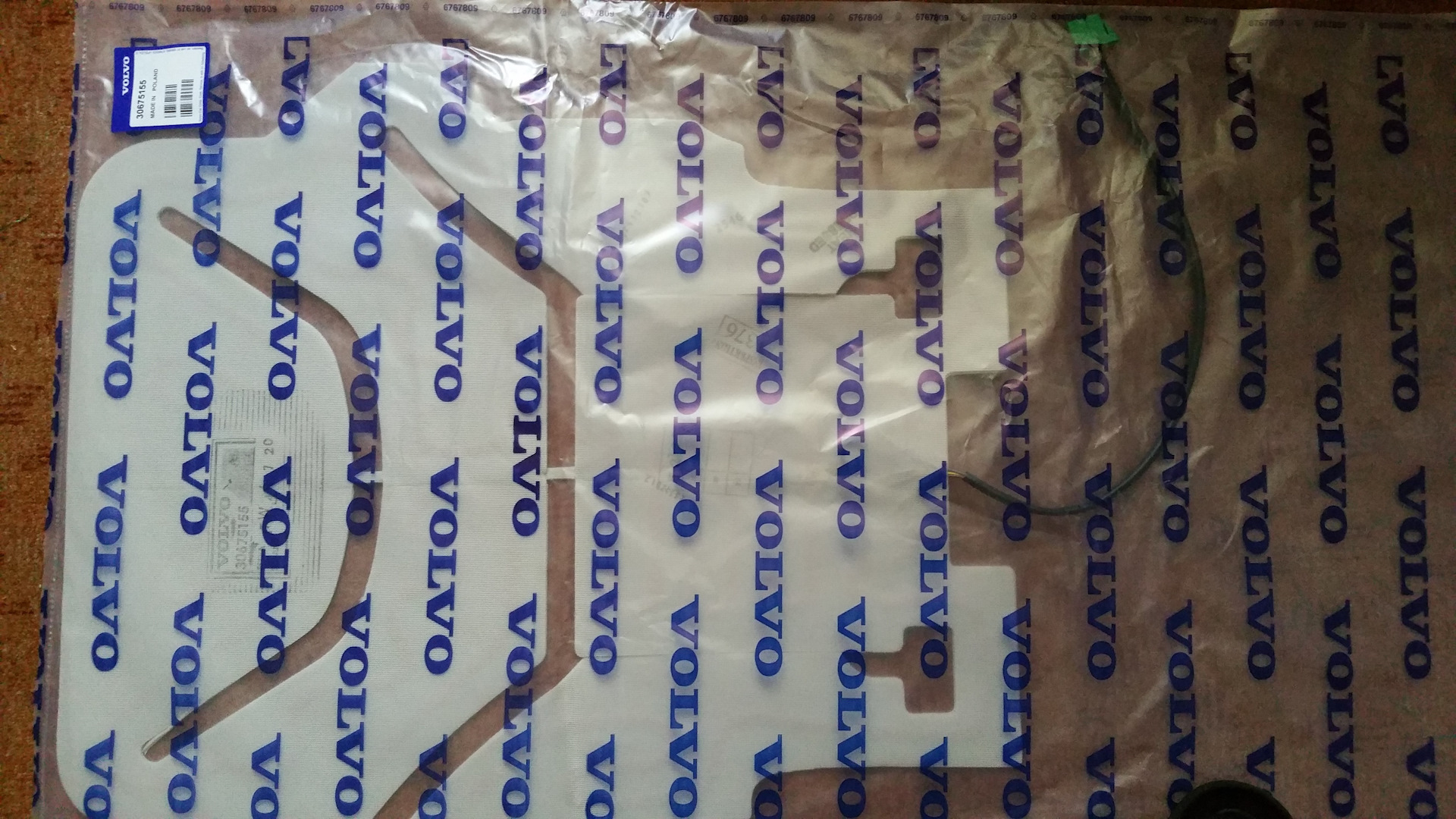

Заказал, со всей доставкой 70 евро.
Пришло.

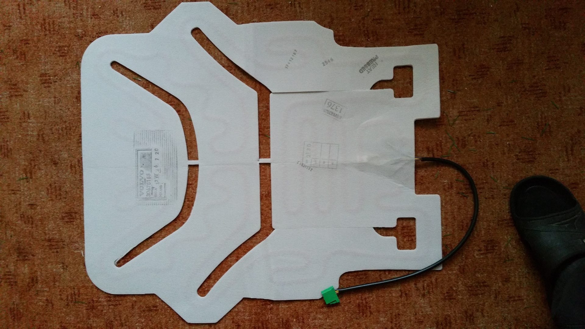

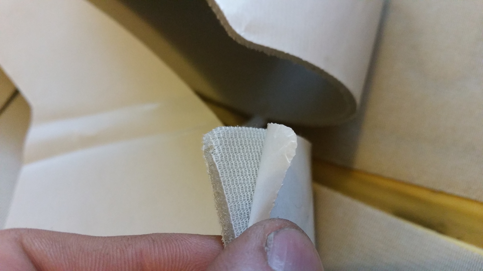

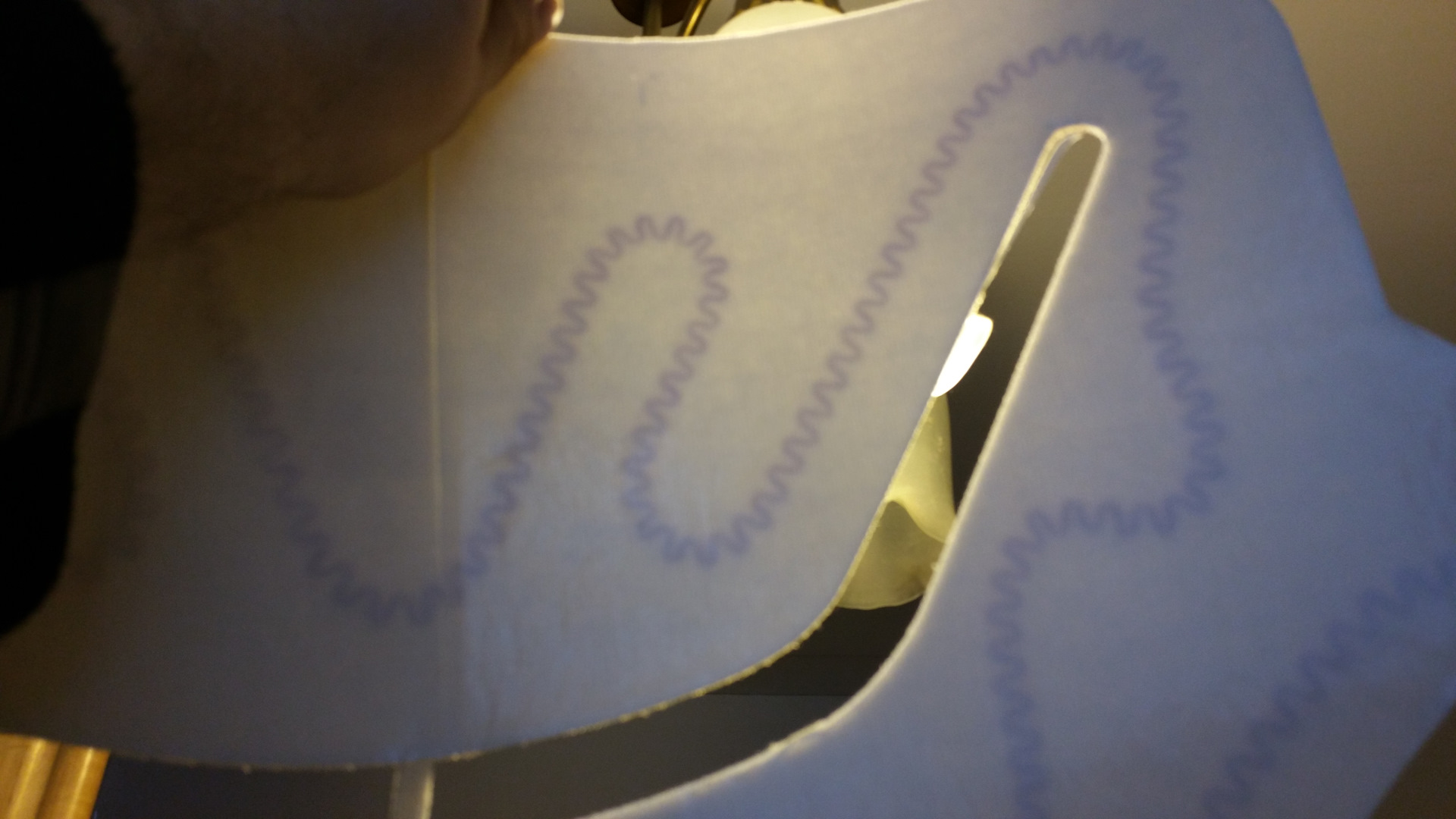

Новая деталь идентичной старой.
Крепится очень лехко. С обратной стороны клейкая поверхность скрыта под бумагой.

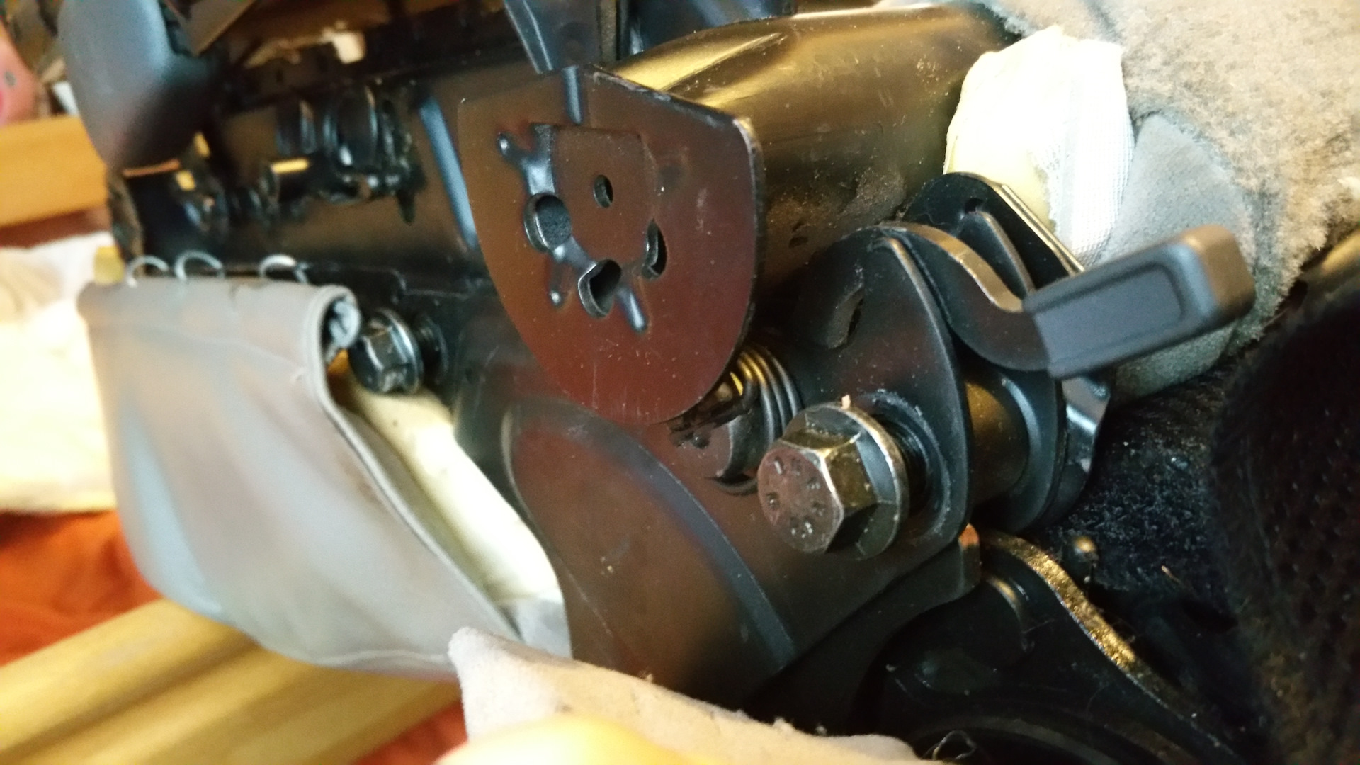

Чтоб удобна клеить надо открутить по два болта с обеих сторон. Спинка кресла отсоединится.

по верху клеил или старый отдирал?
По верх клеил.
