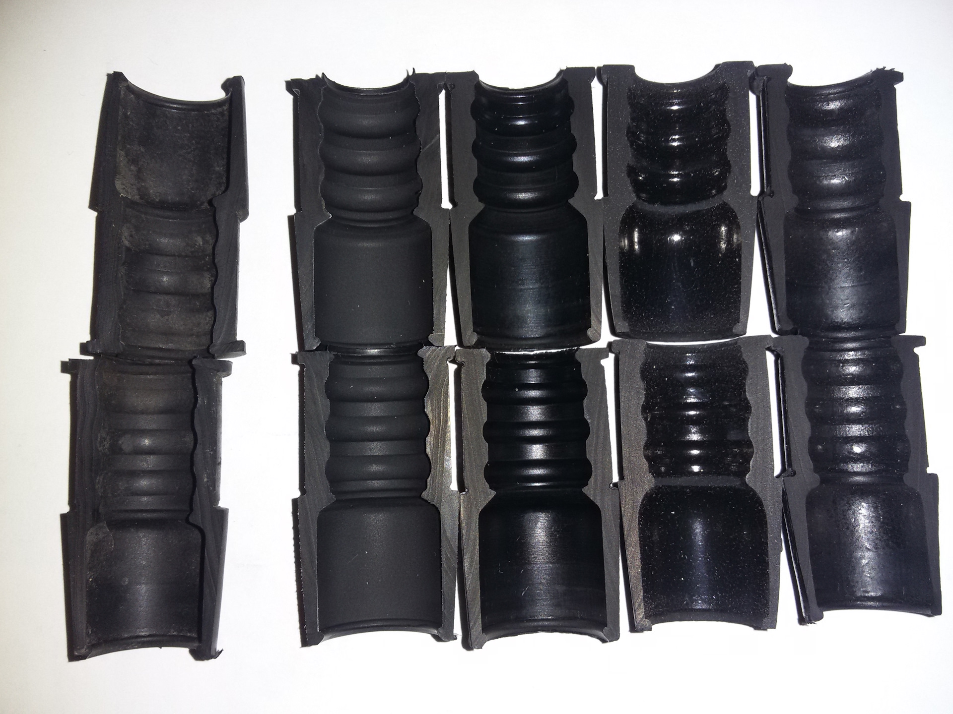

С левой стороны на фото новая втулка в разрезе, с правой Б/У
Б\у втулка отходила 1,5 г и 30ткм Рапиде. Остаток заводских колодок еще около 35%
Легко можно разглядеть насколько стерлись вершины "рёбер"
Чем больше износ тем хуже они выполняют свою работу!

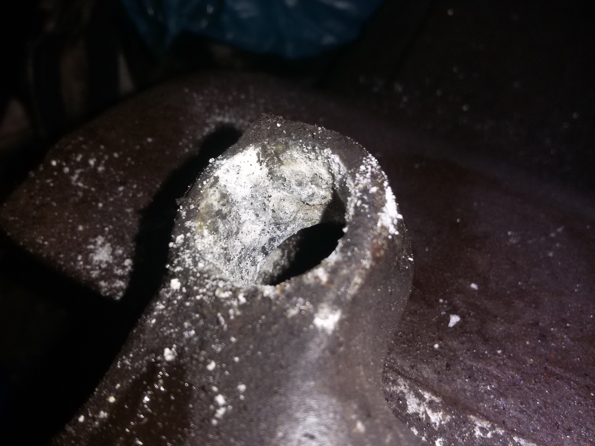

Б/у втулка на фото со свежего авто, суппорт еще не ржавый, на старых авто в работу втулок вмешивается коррозия и окислы. Они заужают диаметр посадочного в суппорте и подклинивают направляющие.
Особенно это актуально на легкосплавных суппортах
Вот страшилка из недавней темы
Представьте как им там работалось))

Многие недоумевают почему я не советую использовать заменители, особенно если человек уже покупает ремкомплект от Frenkit, seinsa и т.п. в котором уже есть эти втулки.
Многие говорят нафиг покупать ATE если у заменителей за эти деньги втулки будут уже с пальцами.
Комрады! Нету НИОДНОГО нормального заменителя!
Все они сделаны из совершенно другой резины!

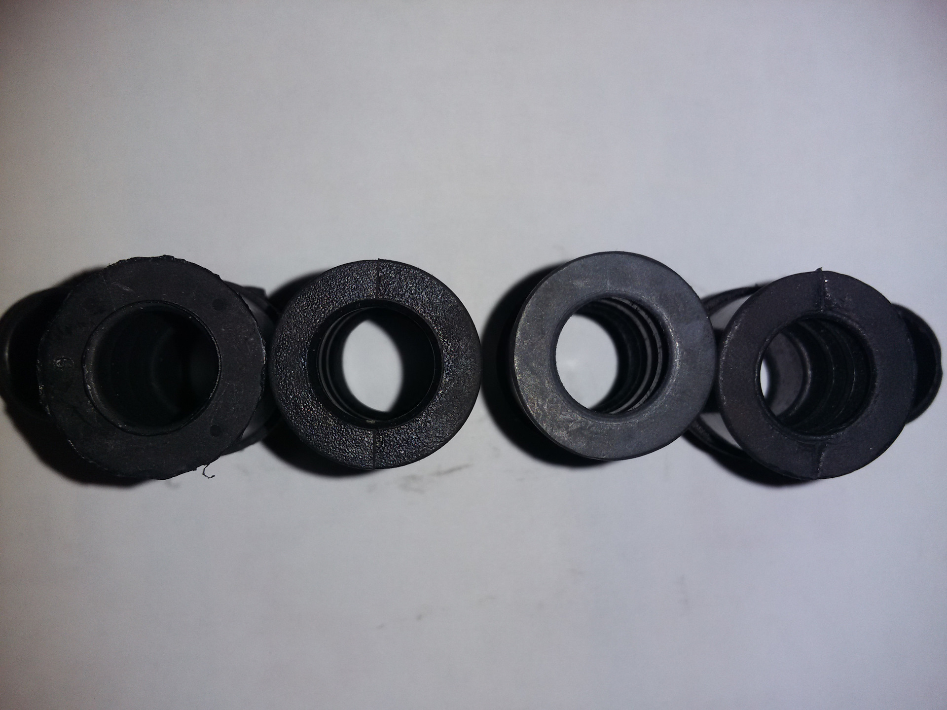

Мало того что из-за другого материала они изначально не могут работать, так они еще и убиваются быстрее чем колодки и тянут колодки за собой!
Внешне никакого криминала
За исключением Quick Brake, что-то она совсем косая))
А в разрезе видно что и конструктивно они отличаются
Кстати, разрезать втулку от ATE довольно проблемно, она очень сильно зажимает лезвие, надо приложить значимое усилие! Зато заменители режутся как теплое масло…

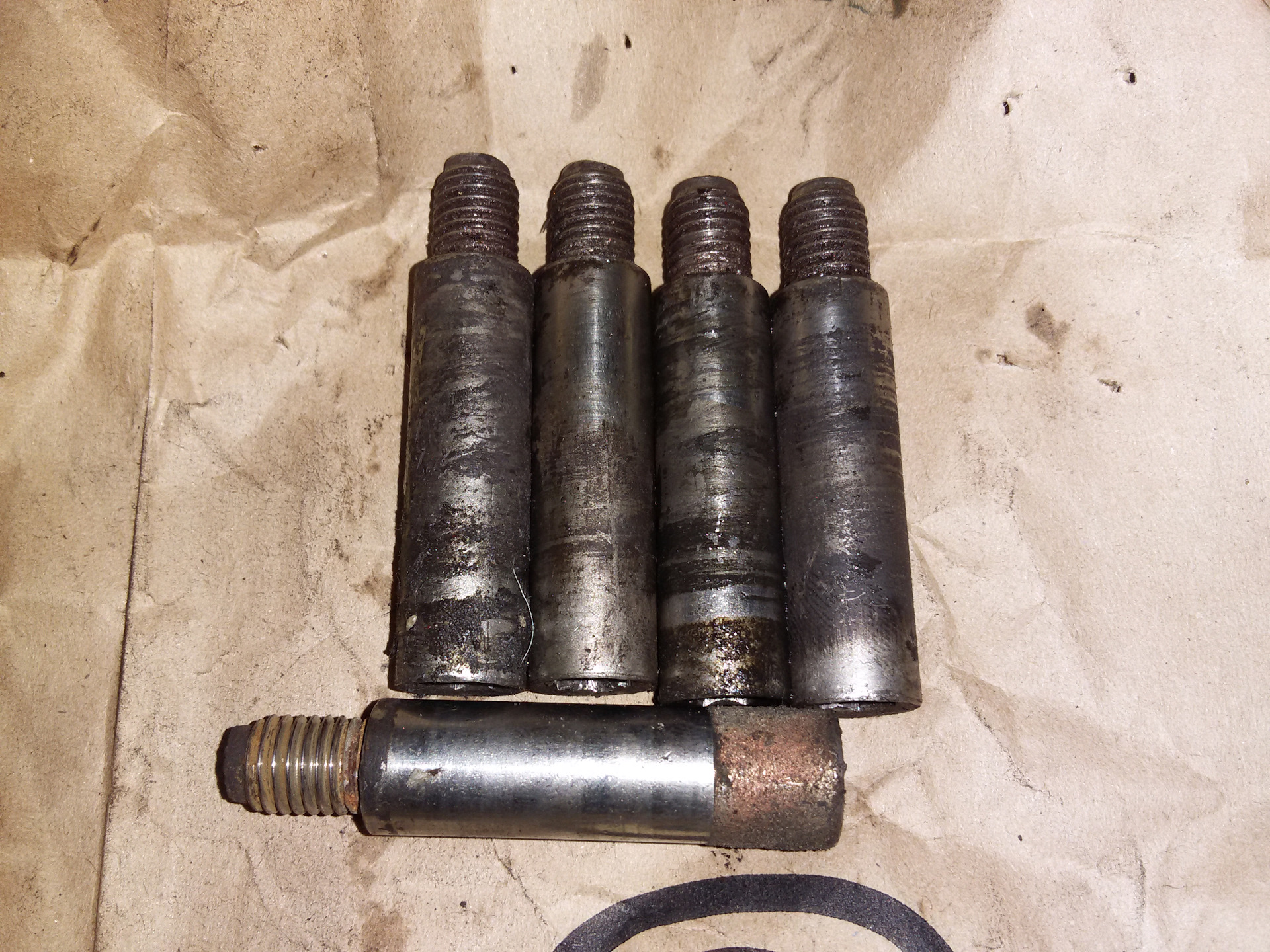

Такая же ситуация и с самими направляющими
У заменителей совсем тоненький слой напыления, у многих они ржавеют после первой зимы!

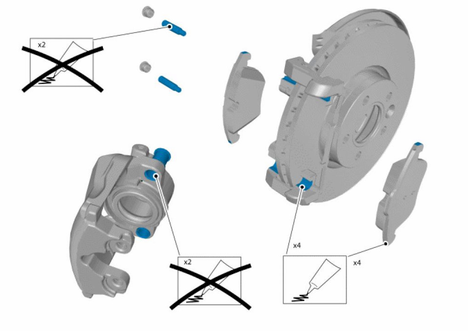

Ну и самый мой любимый вопрос — почему их нельзя смазывать?
Направляющие суппорта ATE НЕЛЬЗЯ НИЧЕМ СМАЗЫВАТЬ!
Даже правильная смазка для тормозных систем будет мешать их работе.
Даже небольшого количеств смазки хватит что-бы направляющие проскальзывали во втулках и не помогали возвращать суппорт в исходное положение.
А если смазки еще и много то вообще беда!

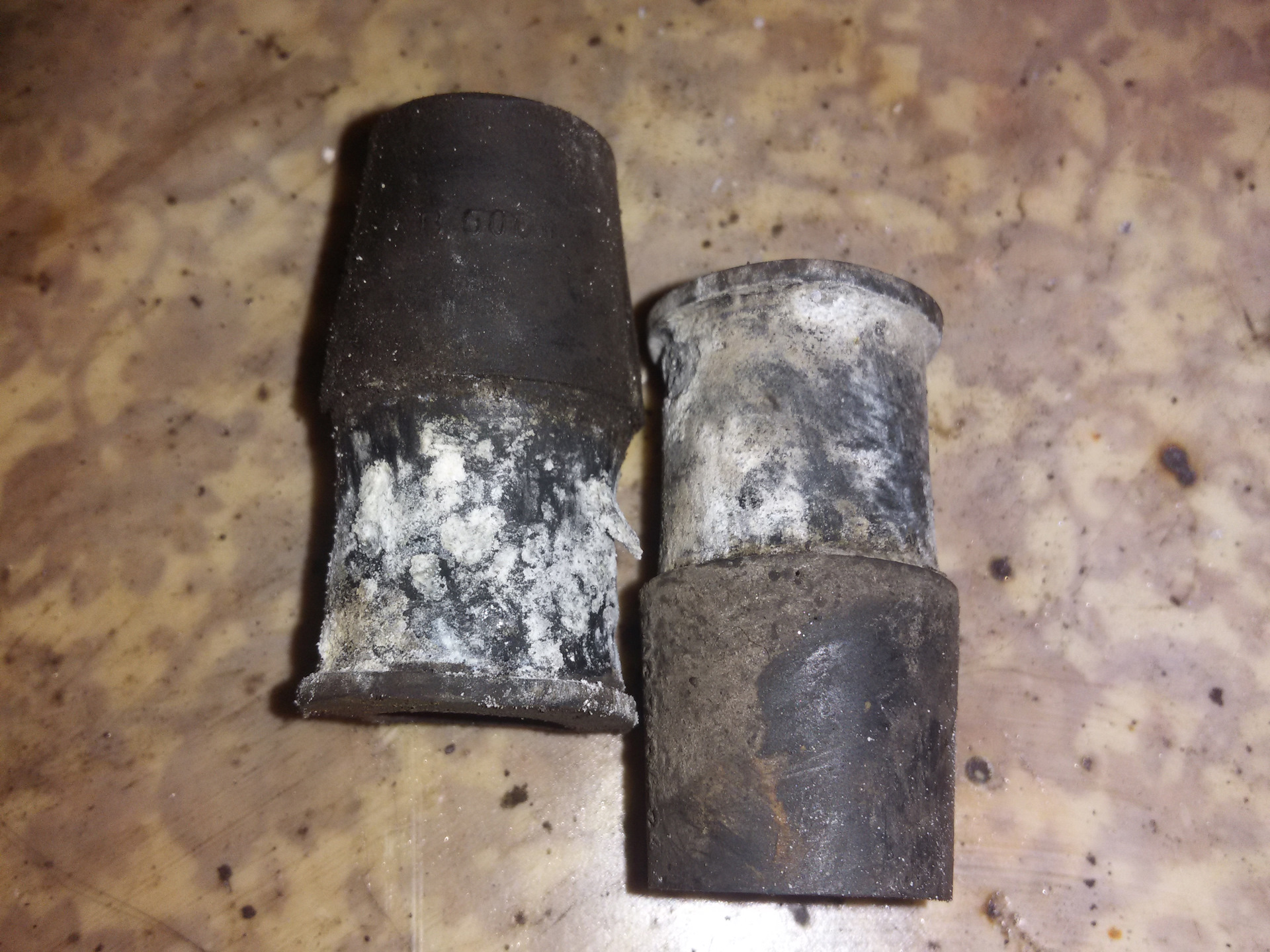

Эти направляющие с открытой конструкцией, вот как они выглядят в среде естественного обитания
На смазку неизбежно будет налипать пыль от колодок, песок и прочая гадость.
В итоге получится такой результат
Это чревато ускоренным износом втулок, направляющих, колодок, дисков и т.д.
Но большинство продолжает смазывать их, причем всякой гадостью, аля смазки для ШРУС и медной смазки.
Хотя уже не раз обсуждалось что все резинки тормозной системы боятся смазок на минеральной основе
Втулку на фото расперло из-за попавшей на неё смазки с порванного пыльника ШРУСа
Будьте осторожны! Большинство противоскрипных смазок сделаны на основе минерального масла, они так же не дружелюбны к резинками.
В том числе самые распространенные "братья близнецы" ATE Plastilube и Bosch Superfit!

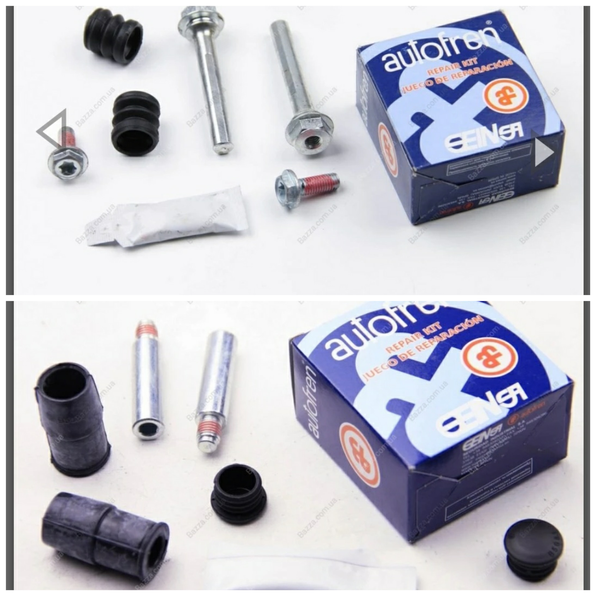

А с этого фото не знал смеяться или плакать
Купил ремкомплект направляющих, в нем есть смазка, значит всё-таки надо эти направляющие смазывать!
Нет! Начнем с того что в оригинальных ремкомплектах ATE нет никакой смазки!
Смазка есть в заменителях, своё мнение о заменителях я уже писал выше))
Смазка эта монтажная, служит для облегчения установки втулок в их посадочное в суппорте.

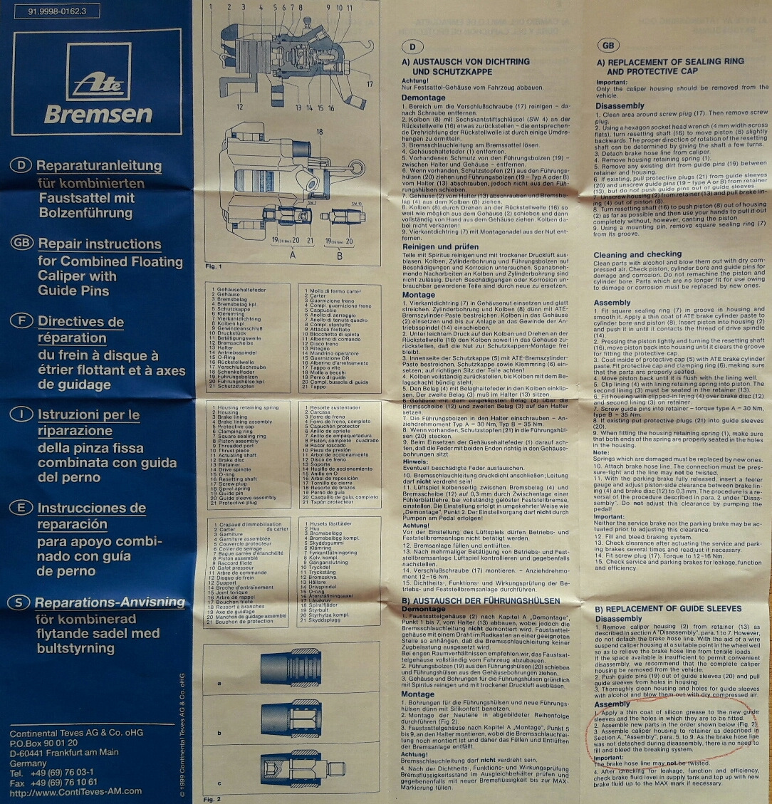

"Нанесите тонкий слой силиконовой смазки на новые направляющие втулки и отверстия, в которые они должны быть установлены"
Но наши люди переводят это по своему)) А так же путают понятия guide pins — направляющие пальцы и guide sleeves — направляющие втулки. Если есть сомнения в правильности перевода просто загуглите в картинкахguide pins ATE и guide sleeves ATE. Всё станет на свои места!
А кто сказал что их нельзя смазывать?
А кто сказал что можно?
Почему большинство наших людей считают что если не запрещено то можно?

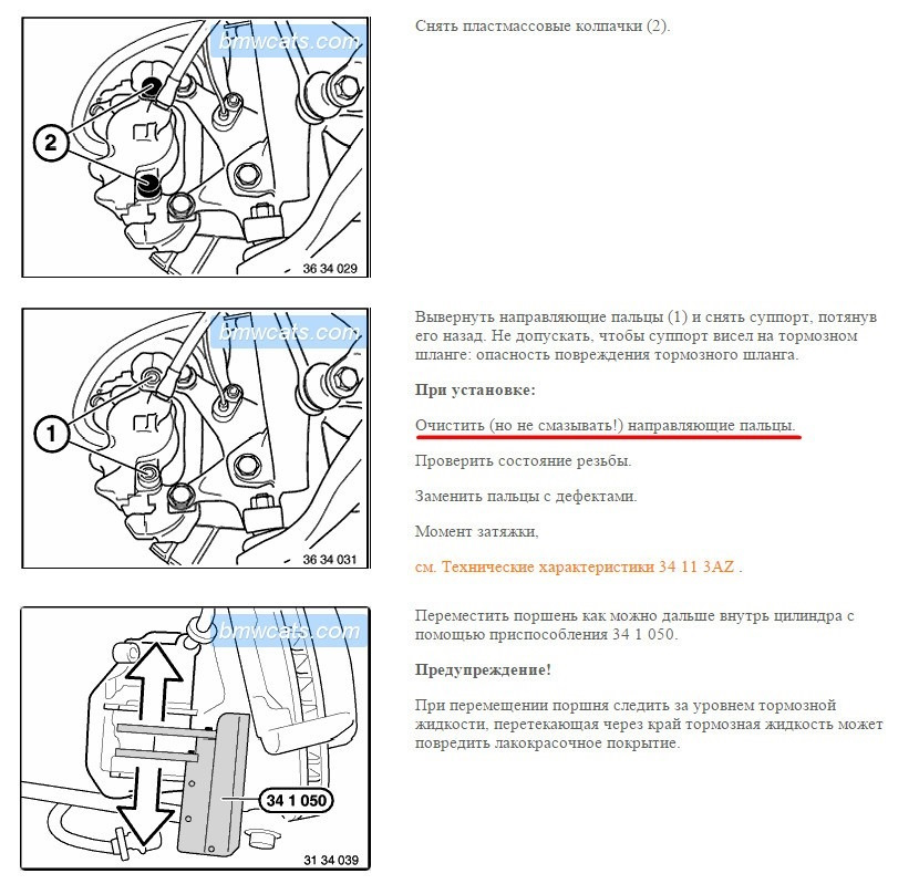

В мануалах компании ATE нет указания по их смазке, более того, у ATE нет смазки для направляющих суппорта! Для самого суппорта есть, противоскрипная есть, а для направляек нету, т.к. она не нужна!
У некоторых производителей про смазку применяемых на их авто суппортов ATE ничего не написано, а у BMW и Volvo чётко указан запрет на их смазку!

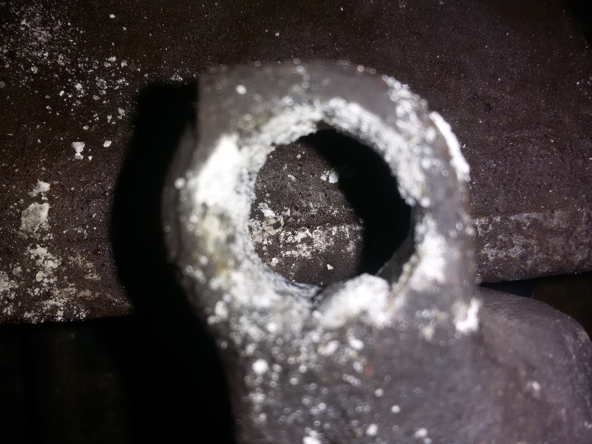

Втулки и отверстия под них окисляются сильно на задних, ибо например на Форде суппорта сзади алюминий, там ппц окисел и зажимает палец даже из за него, а вот перед суппорт чугун там ржа и окалина чернухи не так много как сзади, но тоже. Вообщем периодически отмачивать, вытаскивать втулки очищать и обратно

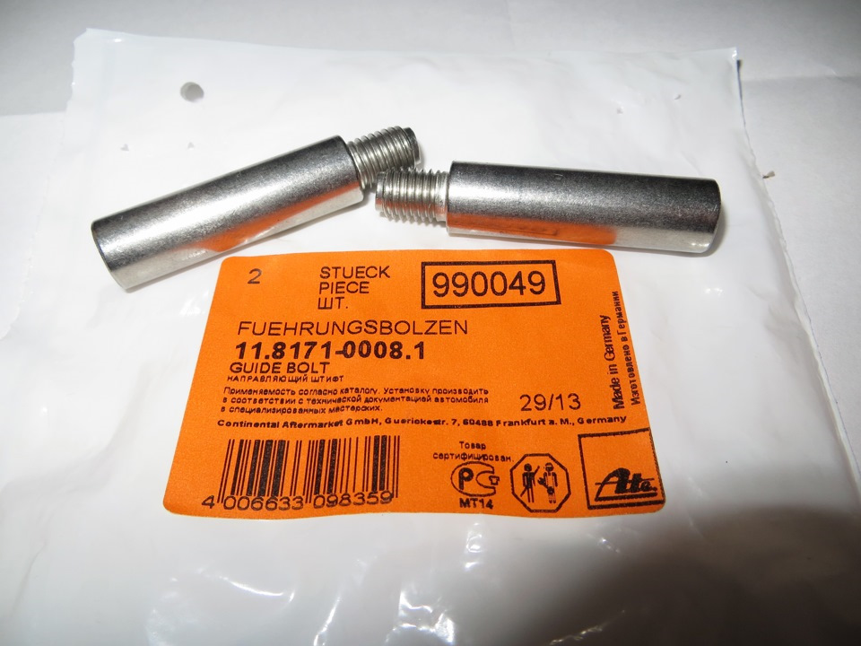

не совсем понял Ate 11817100081 норм направляющие или нет? по сравнению с оригинальными?
нормалек…ATE -11.8171-0008.1 направл.болт суппорта(перед)

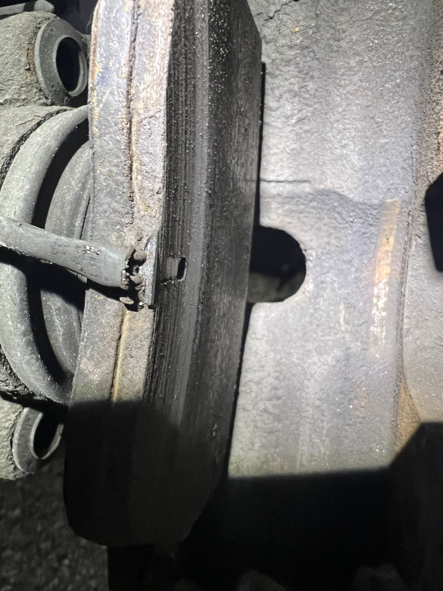

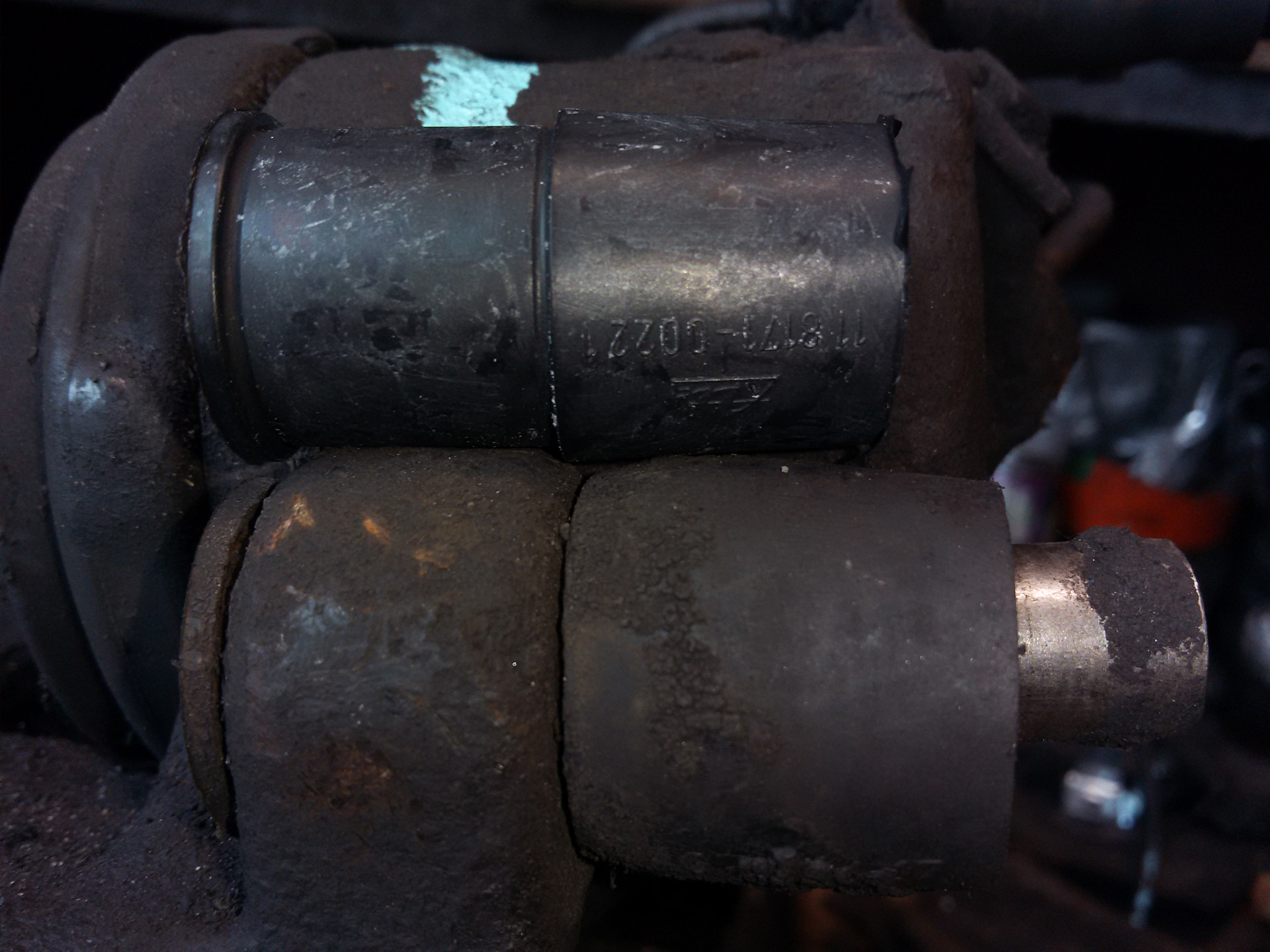

Я заменил у себя задние колодки. После пары часов на эл. Ручнике метров 50 еду с гулом. Потом норм. Куда копать? Может это мотор эл ручника глючит и поршень не входит? С другой стороны тормозит хорошо, ничего не греется. Или нужно некие адаптации делать или направляхи смазать. Гул только справа.
Направляющие идут комплектом или по одному? Упаковка хитрая
комплектом, 2 шт в пакете, но цена за 1 и если заказать 1 то приедет 1

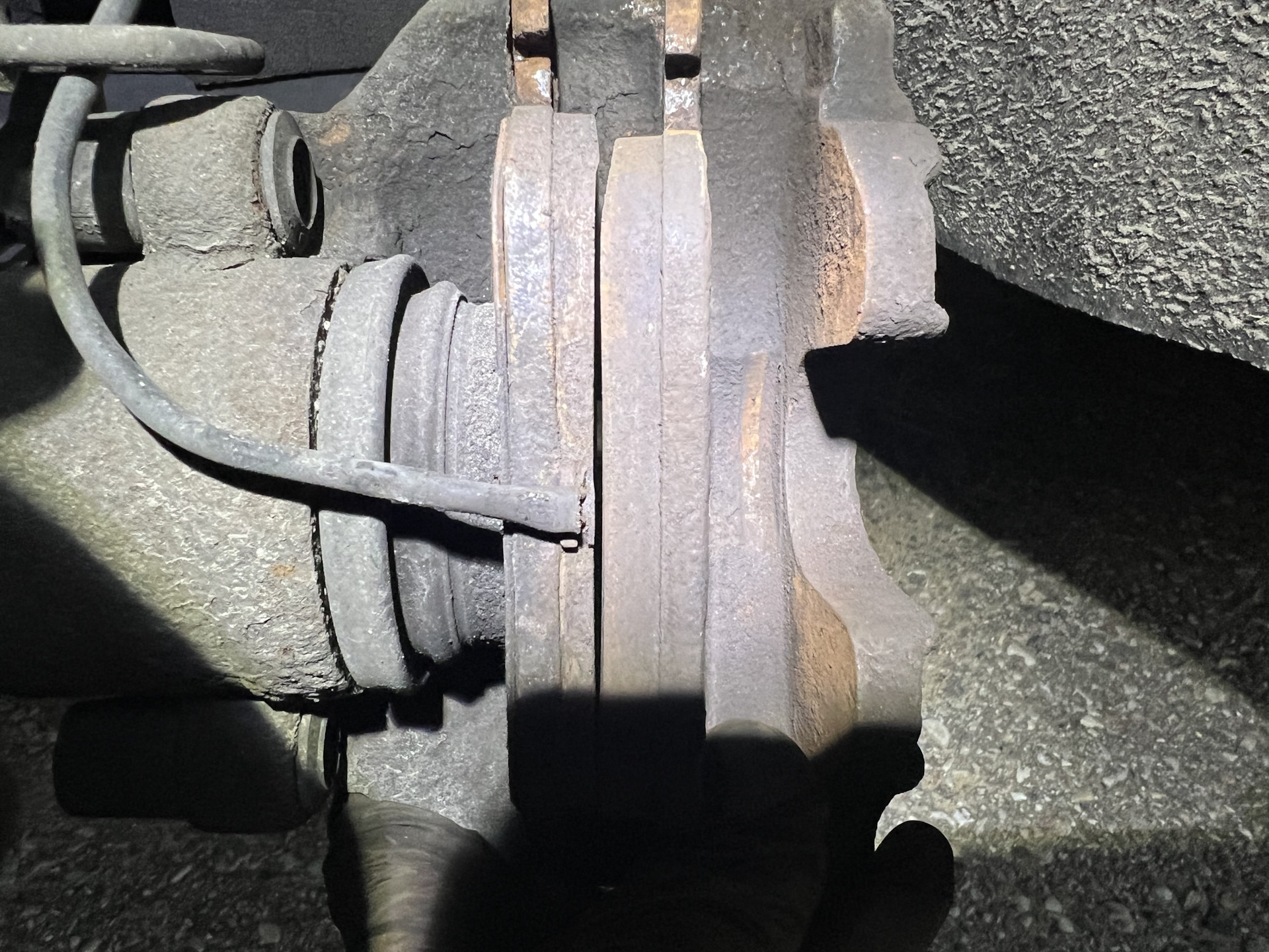

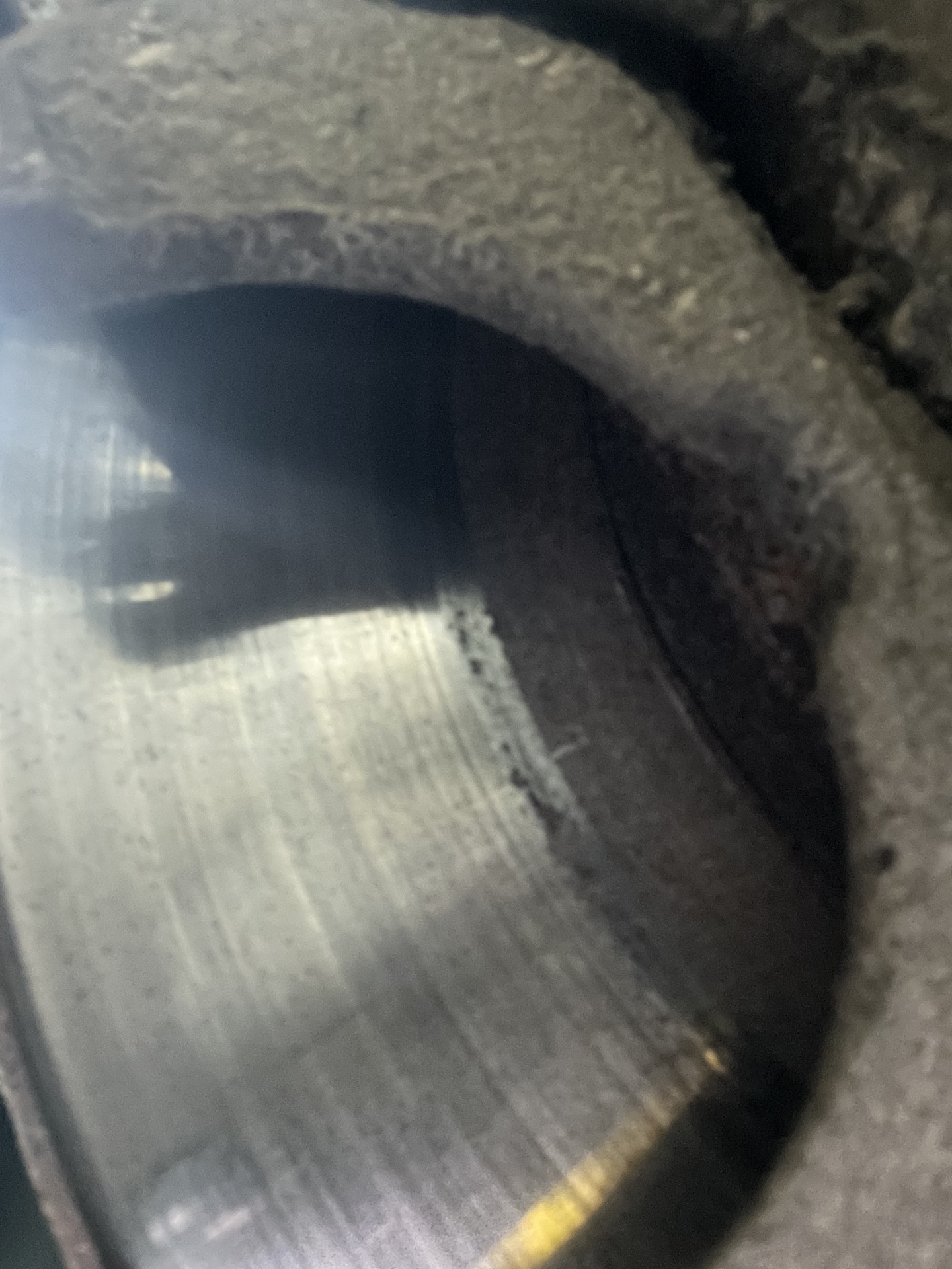

Привет! Чисто теоретически, может ли быть биение задних тормозов из за втулок? Уже второй комплект дисков, вибрация сместилась, на маленькой скорости ушли рывки, но на высокой то есть, то нет
Даже притереть не успел и сразу херня эта( уже сил нет
Тормозуха новая, диски новые хорошие, колодки тоже
На каждом суппорте одна направляющая входит очень и очень тяжело, вторая наоборот легко
На втором суппорте ситуация похожа
Поршня двигаются плавно и легко утапливаются
До зимы все было хорошо и весной понеслась

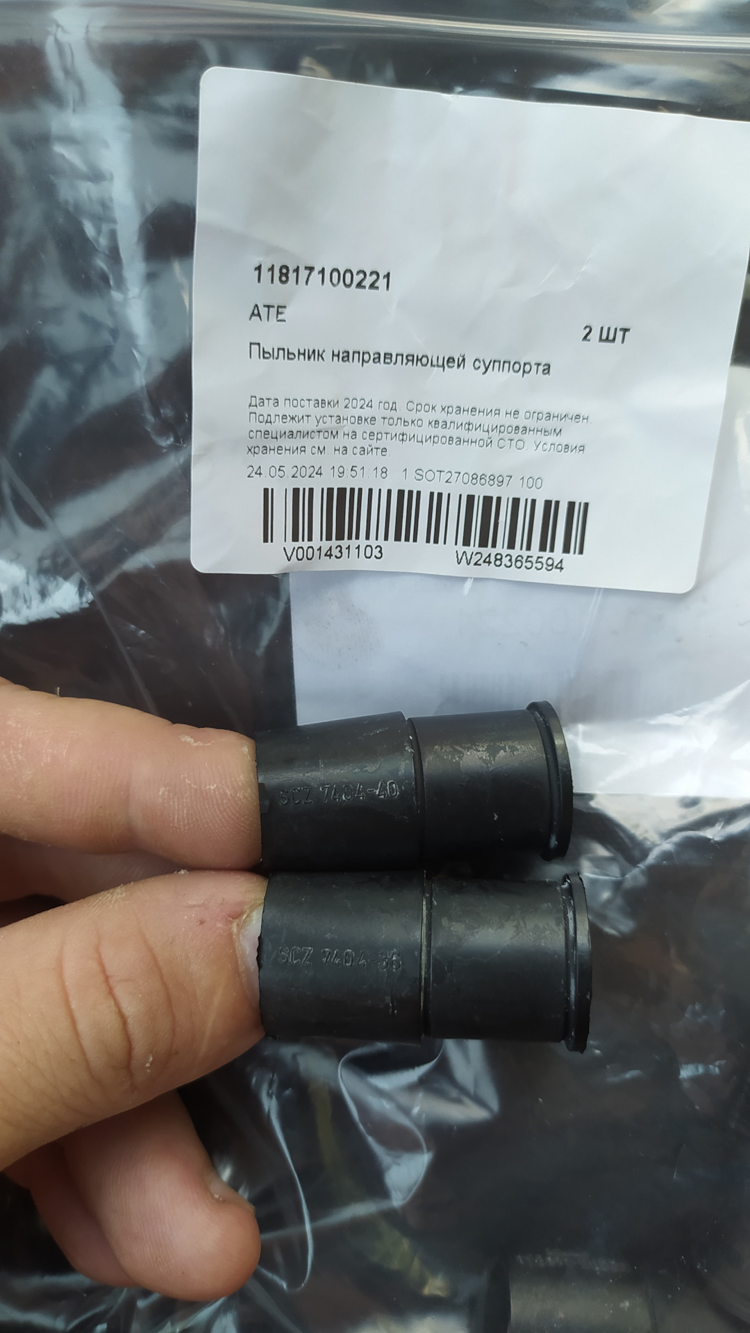

Привет. Подскажите пожалуйста, нужно срочно менять, комплект АТЕ 1181700221, имеет номера SCZ 7404-36 и SCZ 7404-40 какой верхний пыльник, а какой нижней направляющей?
они одинаковые
но что вам пришло под этим артикулом — хз
С одной стороны пыльника написано одинаково АТЕ 1181700221, а с другой стороны эти номера и вот закрались сомнения
Специально снял арт разборе. Где просто пыльник, а где в пластмассой! Сегодня как раз собирал и искал видео это)))

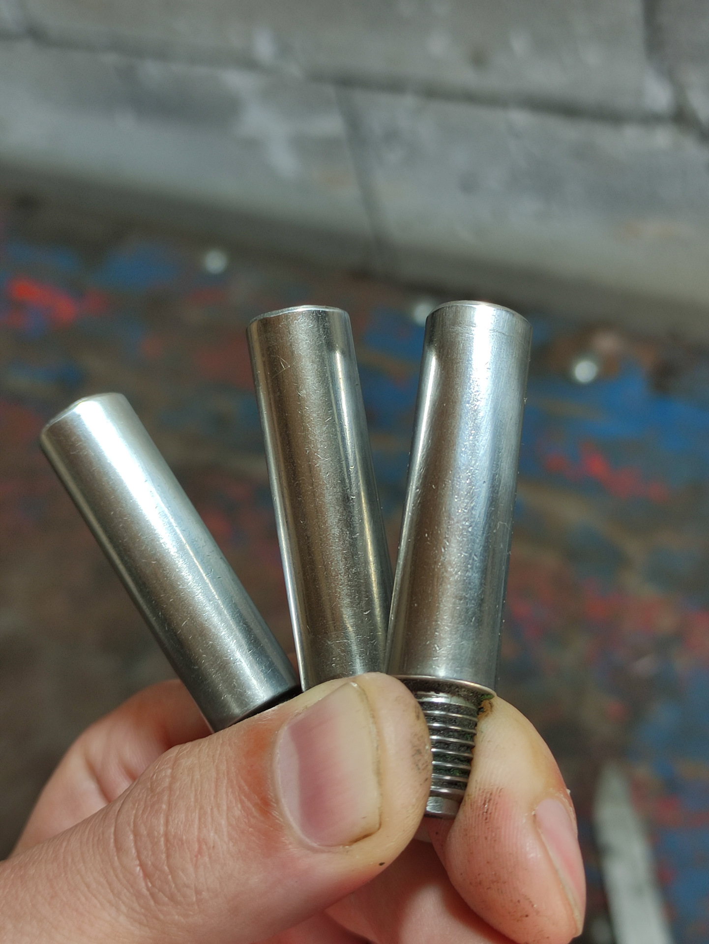

оригинальные направляющие ATE из нержавейки, хрен их что берёт, не меняйте! достаточно скотчбрайтом почистить, новые с упаковки всё равно не имеют зеркальнойформы

А сколько лет они не менялись на тех фото с коррозией?
При нормальной установке до следующей замены втулок (2 комплекта колодок) особо криминала не вылазит)

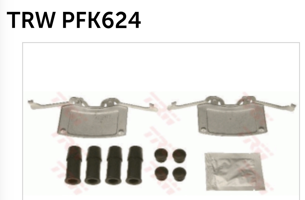

А что можете сказать о втулках TRW?
Автор написал, единственное рабочее — ате. А что вам ставить себе — ваш выбор.

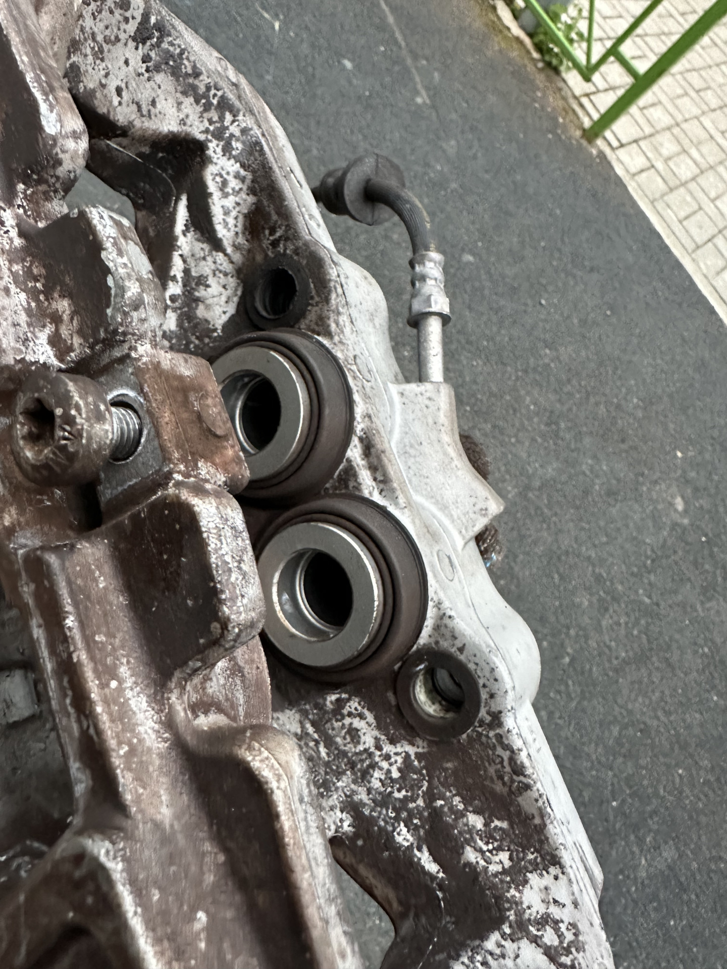

Как же системы TRW "отводят" колодки от суппорта без волшебных рёбер? Совсем не понятно. Там пальцы свободно плавают и никаких проблем.

Получил сегодня втулки. Английские оказались. Качество хорошее. На фото как-то не очень выглядели.

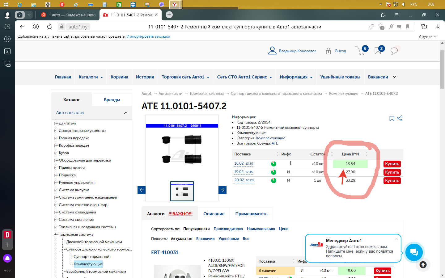

И все же почему даже в одном и том же магазине так отличаются цены( в два раза) на один и тот же артикул ?!
Например?
Дата доставки разная, от этого и цена отличается

По мануалу ате это делается силиконовой смазкой. От спрея лсобо толку нет

Внутренняя часть тормозного диска. С обеих сторон выглядит одинаково.
Особенно износ пошел с внутренней стороны колодки (или низ колодки, кому как удобнее смотреть). И так на обоих сторонах одинаково. И также пошел не равномерный износ тормозных дисков в внутренней стороны. Дискам и колодкам 35 тыс км. Диски с колодками АТЕ. Что не так? Подскажите пожалуйста.
Подскажите пожалуйста, после этого поста решил заменить втулки, которые никто некогда не менял. Поставил оригинал АТЕ, сами направляющие в отличном состоянии и естественно я из не смазывал. После этого, пошел быстрый износ внутренних колодок, на обоих суппортах так. До этого не было такой проблемы, суппорта до этого перебирались (АТЕ манжета и пыльник).
Поскдочное втулок почистили? Что-то они неестественно сжаты
www.drive2.ru/l/572820545255521098/
Чистил, может конечно не до идеала, так как отверстия маленькие. Значит попробую еще раз туда залезать и почистить. Других наверно и нету больше вариантов. Кстати да, мне сразу показалось, что направляющие гораздо туже заходили по сравнению со старыми.
Получается они вообще не должны так сильно сжиматься при установке в посадочное место суппорта?

Направляющие из нержавейки. По крайне мере оригинальные или ате, так что ничего с ними не будет, но только при работе на сухую. При появлении смазки, на которую будет налипать фрикционная пыль, коррозия появится неминуемо
Если корозия может появится без смазки. То что без смазки она не появится мне тогда вообще не верится)) И я уже менял несколько раз колодки — корозии там нет. А всегда было в смазке)))) я мазал то одной смазкой. Потому узнал что так нельзя помазал другой :D
Оригинальные пальцы из нержавейки, коррозия не появится)

Други подскажите пожалуйста номер втулки ate на мерседес w166, там палец 16мм на 43мм (без учета резьбы), стерлась втулка, заклинил суппорт, стерлась накладка, поменял колодки и поставил втулку из наличия в городе, китайскую LYNX BC2121 подошла хорошо, но это временная мера, а ATE которые нахожу идут под палец 13мм (по крайней мере в описании так)
Ты просто чумавой!)))я думал об этом и но не докопался до этого!надеюсь за два дня смазка не успела испортить резину на втулках)) спасибо тебе еще раз!
Я не осилил все комменты, возник вопрос, сегодня меня диски и колодки, снял с контрактных суппортов резинки, у меня стояли АТЕ, АТЕ и поставил в замен разбухших, но вот незадача, по обыкновению смазал, т.к. это это первый опыт с подобными тормозами, но без смазки палец даже не заходил во втулку. Насколько критично будет то что я воспользовался "смазкой для пальцев" от ЛМ, она так и называлась :-) Или разбирать и всё протирать?!
И второй вопрос, одна втулка была 11817100612 там внутри была пластиковая обойма, поставил все резиновые, вопрос — насколько это критично?

Колодки на подклиневшей направляйке сносились немного косо.Но сами почти новые.Недавно ставил.
Можно как то наждачкой или еще как сделать поверхность ровной?
Жалко выбрасывать почти новую
Или ставить так и диском она выровняется сама?

И еще пальцы тоже были как у вас, я их зачистил наждачкой 600.Так можно было?
Или тоже под замену?У меня их много, но все подгулявшие такие

А как их чистить?Они(ATE) все были со вьевшейся резиной, грязью, окислены, чуток начали как помню
Может полирнуть хорошо пальцы MEYLE, ате дорогие(
Всё оимывается растворителем со скотчбрайтом.
Скупой платит дважды
А какого цвета нужен скотчбрайт?
Docent86
Не скажете какой зернистости нужен скотчбрайт?
Зависит от запущенности
Ну вот такие
Все нормально с ними. Можно полирнуть, а можно прям так поставить)

Да и вообще, на АТЕшных направляйках металл хороший, крепкий. Не магнитится, а что там по составу — хз
Есть вообще немагнитные, есть слабо но магнитные.
