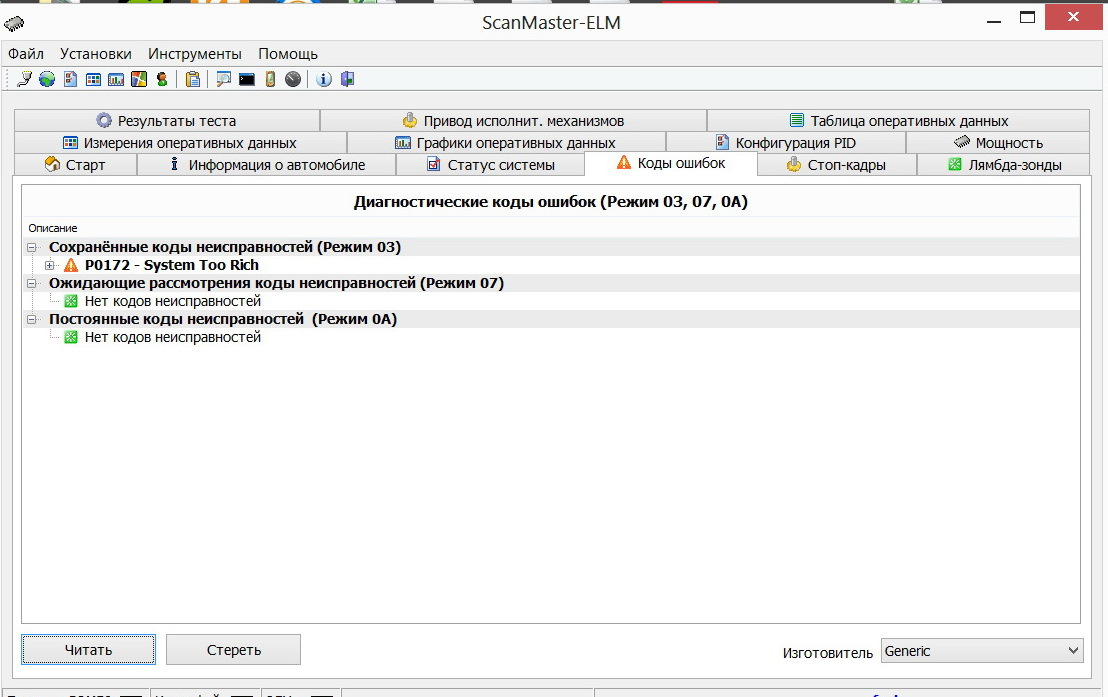

Постоянный казус между бедной и богатой смесями в процессе пробега отражался и ошибками системы.
Ошибка богатая смесь в реале оказывается даже более бедной, и после очередных правок и очередного пробега, все становится гораздо хуже,
вместо ожидаемых 14,7 воздуха к 1 топлива. После исправления калибровок данных, результат становится еще хуже
Ошибка бедная смесь, что по факту еще более бедная смесь, чем была.

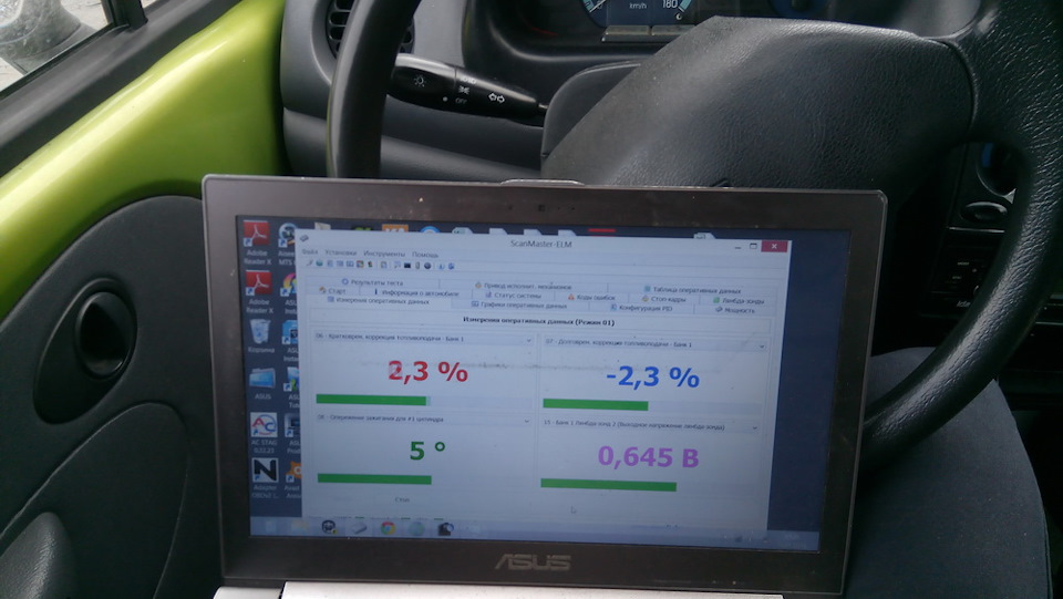

Для того, что бы проверить работу системы на бензине я воспользовался газоанализатором и всем рекомендую такой путь проверки.
Состав смеси на бензине показал бедную смесь, то есть нехватка топлива, но форсунки работают оптимально на стенде и давление в рампе по заводу. Подсоса нет, выбор вариантов поломки ограничен.
Отличительной особенностью прошитых машин является вот такой спец ********* идентификатор в виде снегопада, отсутствие данных о машине и неизвестный тип ECU. Диагностика таких машин является чрезвычайно сложной, потому при виде таких символических показателей, я как правило быстрой победы никогда не обещаю. Даже по налету на свечах на такой машине, где есть второй вид топлива ориентироваться будет сложно.
В наших статьях я выкладывал методики правильной борьбы с такими явлениями гуляния смеси и избавления от прошивок. Выход был один, вернуть программу завода в мозги и поставить чип корректор состава смеси ЕКСС вместо утраченного катализатора.

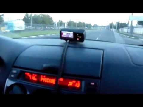

А заодно проверить на практике по замерам на одной дистанции отдачу, от реального чип тюнинга и от фальшивой рекламы ЕВРО2, которой на самом деле не бывало.
Мы имеем две одинаковые марки модельного ряда Матиз, на одном моторе 0,8 литра но с разными системами управления.
В первом случае на машине с завода, нет катализатора зато имеется один лямбда зонд в системе управления впрыска. То есть производитель заботится про здоровье агрегата и использует модель адаптации впрыска.
Во втором случае, мы имеем два зонда в системе и один уже выбитый до меня катализатор. Собственно всомним нам обещали, что машина на 1 зонде должна ехать лучше, чем машина с 2 зондами.
Так, какая же машина должна быть быстрее? По логике они должны ехать одинаково. Но…

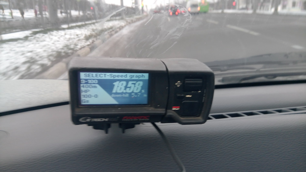

Мне удалось с огромным трудом после более чем 20 стартов показать лучшее время 19.54 секунды и это не сходится с тем, что обещает завод. Завод явно использует данные мотора 1,2 для отчета по времени разгона машины с мотором 0,8 литра и это не удивительно, реклама двигатель продаж.
Для сравнения я нашел еще один не зависимый тест результаты у нас получаются одинаковыми. 19,5 секунд GPS
Далее делаем замер на пресловутой прошивке, вдвоем с пассажиром. Машина на прошивке с трудом показывает время 21,5 секунда сотня по GPS.Особенно сильный дисбаланс заметен на 3 и 4 передачах, машина кажется вообще не ускоряется.
Затем делаем вдвоем замер на родной программе завода и ЕКСС, время 20,2 секунды сотня. И нас интересует чистое время машины с одним пилотом без лишнего пассажира.
Время разгона Матиз на родной программе завода и чипе ЕКСС вместо катализатора, становится самым лучшим результатом 18,5 секунд по GPS, что на 1,5 секунды быстрее, чем прошива Евро2 и на секунду лучшее, чем Матиз без ката, родной программы завода.

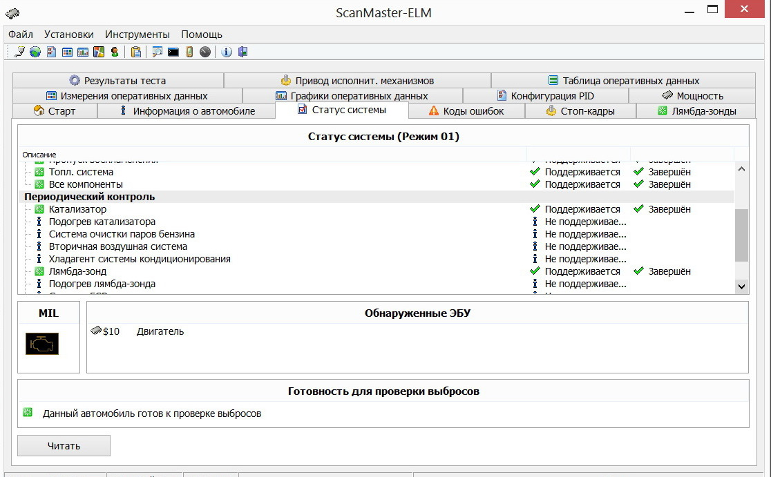

На диагностике вместо красных пробелов определения зон контроля, загорается
Зеленый свет правильной настройке и полноценной отдаче.
У которой нет ошибок, не потому, что их скрывают, а потому, что нет повода. А настройка система находится в рамках заводских оптимальных значений

Динамика без регулирования смеси 21,5 секунды, Динамика с циклом контроля 18 секунд. И это быстрее е2 машины. Мало того, такая машины без катализатора проходит тесты выбросов. Потому, что настройка по лямбда имеется.
18сек с горки. зачем врать? Хоть дорогу не показывали бы.
Вы внимательно следите зам тем, что изложено в статье? Замер делается прибором с колоссальной точностью по GPS, который вычитает из общего замера ускорения время на перепады рельефа, все как горизонтальные, так и боковые. он оборудован 4g акселерометром.
и опять пропустили тот факт, что при замере сидит пассажир. И что СТОК был замерян в этом же месте. При том на улице ЗИМА.
Этот замер это реальное отражение замера мощности и момента там есть и такие цифры в том, числе и само G мгновенное максимальное ускорение
Вы не орите а изучите для начала литературу.
Все все вопрос отпал. это один и тот же участок дороги уже увидел, в других роликах.
О думал с горы матиза крутите.
Есть толк в Ваших темах. Но уловить его не совсем смог.
Ну вот отлично, что разобрались если меряется авто на одной трассе то все равно какая она будет, важны разница до и после. А там можно вычитать это время из заводских параметров и всё
Разобрались. Согласен. Мой затуп.

а это моя машина без турбо и нагнетателя с пассажиром на борту
в чем причина такой прыти? Если второй зонд вообще не нужен и никак не влияет
и для справки вот видео замера такого же Лехи на котором вообще нет катов и зондов и там вообще нечего править,
но после нашего подхода нашлись лишние 2 секунды при применении лямбды не предусмотренной заводом. Это машина тоже есть на Д2
