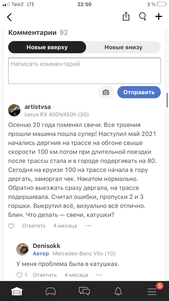

Привет!подскажи как разобрался с проблемой ?
Привет! Купил две катушки — не помогло. Купил две свечи — всё отлично. Свечи левак видимо даже у экзиста. Надо как то гуглить где официальные, хотя подозреваю что производство китай идет на нашу страну. Сейчас наблючаю изредка передергивание, думаю свеча какая то опять скоро закончится. На приусе кстати тоже было такое, выкинул иридий поставил дешман обычные и забыл о проблеме. Так что свечи какие то не долгожители.
