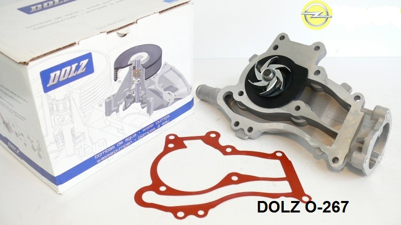

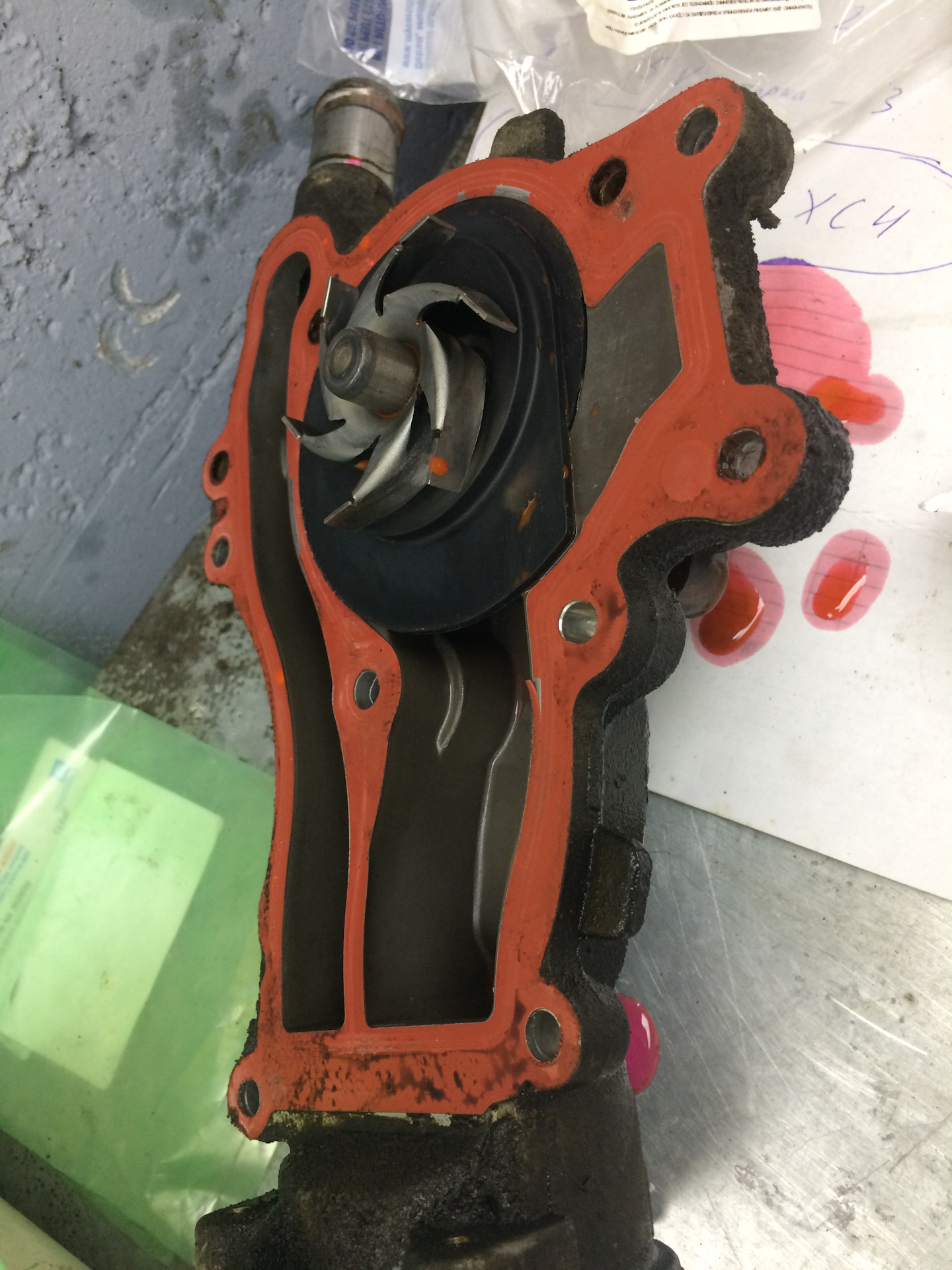

Ну вот и меня настигла участь ремонта Помпы (3200р), замена прокладок Теплообменника (работы 6500р).+ замена патрубка (600р) + промывка системы охлаждения.
Насос, в сборе, водяной (Помпа)
DOLZ O-267 — 2 503 руб.
Прокладка насоса системы охлаждения
GENERAL MOTORS 55568033 (13 34 129) — 332 руб

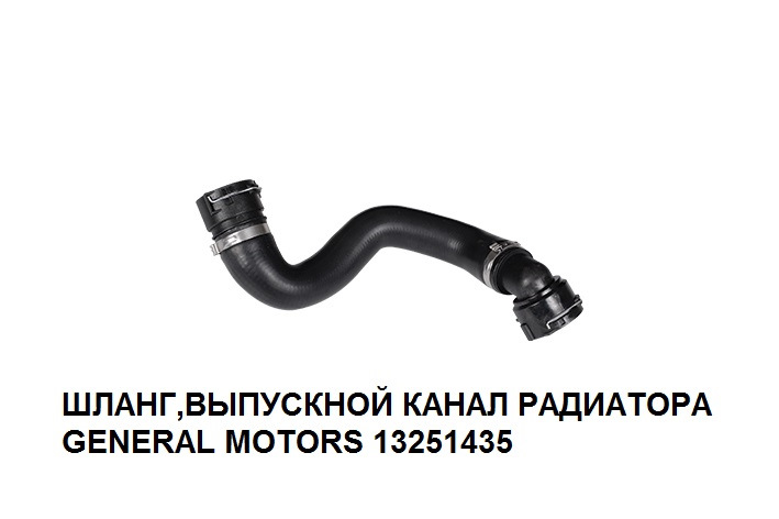

— ШЛАНГ, ВЫПУСКНОЙ КАНАЛ РАДИАТОРА
GENERAL MOTORS 13251435 — 2 170 руб

Ремонт сделал. Все хорошо. Буду надеяться хватит на долго.
Работы заняли примерно 10 часов.

Здравствуйте как помпа себя чувствует не течёт не свистит?Хочу себе такую поставить.
Все хорошо !
СПАСИБО!
Помпа dolz идёт с прокладкой, недавно менял. Серого цвета она.
Да с прокладкой. Но я купил оригинал.
