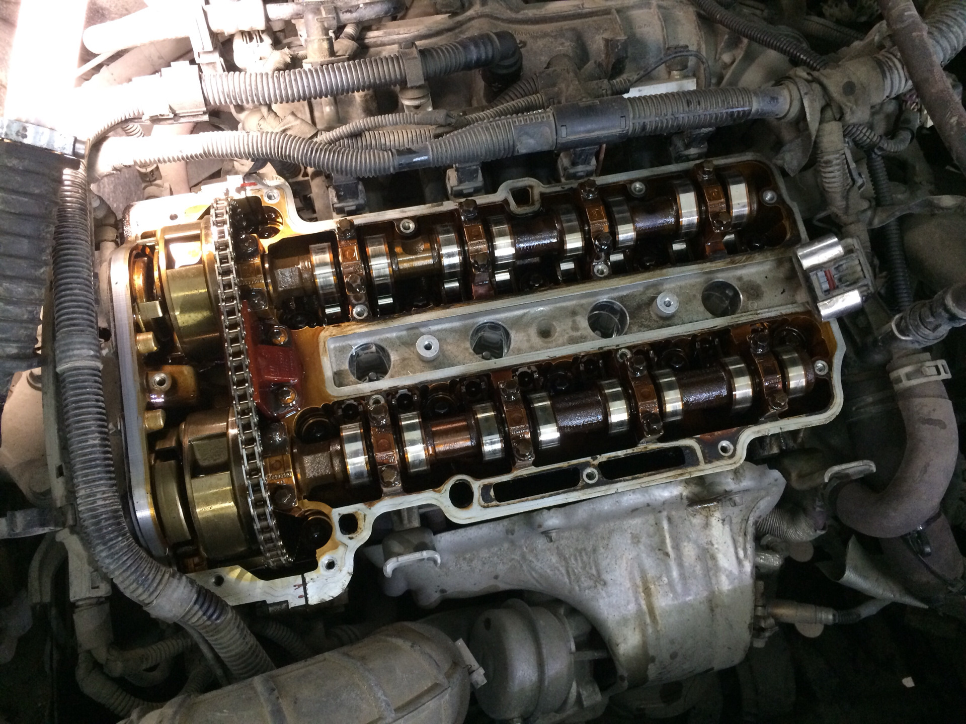

Впервые сняли крышку для замены прокладки. И наконец то увидел какой движок внутри. A14NET. 1.4 турбо. Скажите насколько он грязный по фото? Масло всегда запивалось GM. Угадайте пробег)))
Яб не стал рисковать, но с другой стороны вдруг все обойдется и будит только на пользу, хотя наши движки на данной модели опеля славятся своими постоянными критическими днями.

Привет. Ну пробег тут тысяч 110. Предыдущий пост выдал его. А так не сказать что грязный. Но лака вполне нормально так. Масло не фонтан gm . Промывку не используй. Может разъесть сальники, прокладки того же теплообменника. Лучше пару раз с интервалом 5 тысяч сменить масло и движок должен стать по чище. Ну и вообще менять масло с интервалом тысяч в 7.5.

Менял масло через каждые 15т.км ? Если с турбо то лучше менять от 7-10 т. пробега будет намного чище. А так грязновато ! Пробег тысяч 70 наверно
масло менялось всегда каждые 7тыс км. Это говенное масло GM. Поэтому и не рекомендую его лить. Пробег 107 тыс км.
