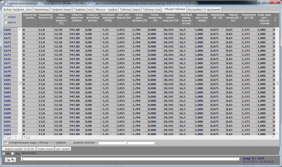

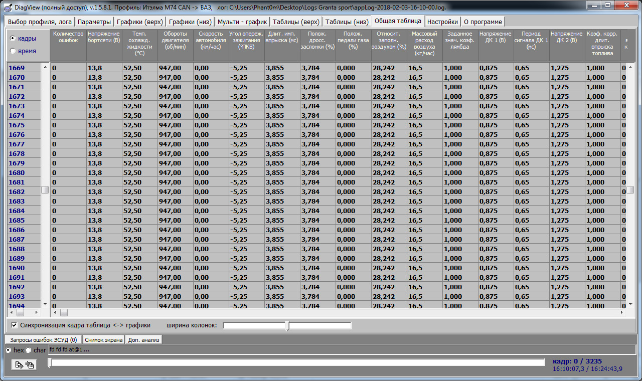

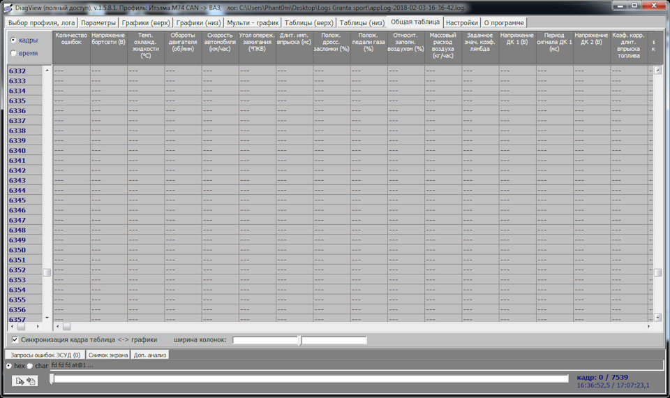

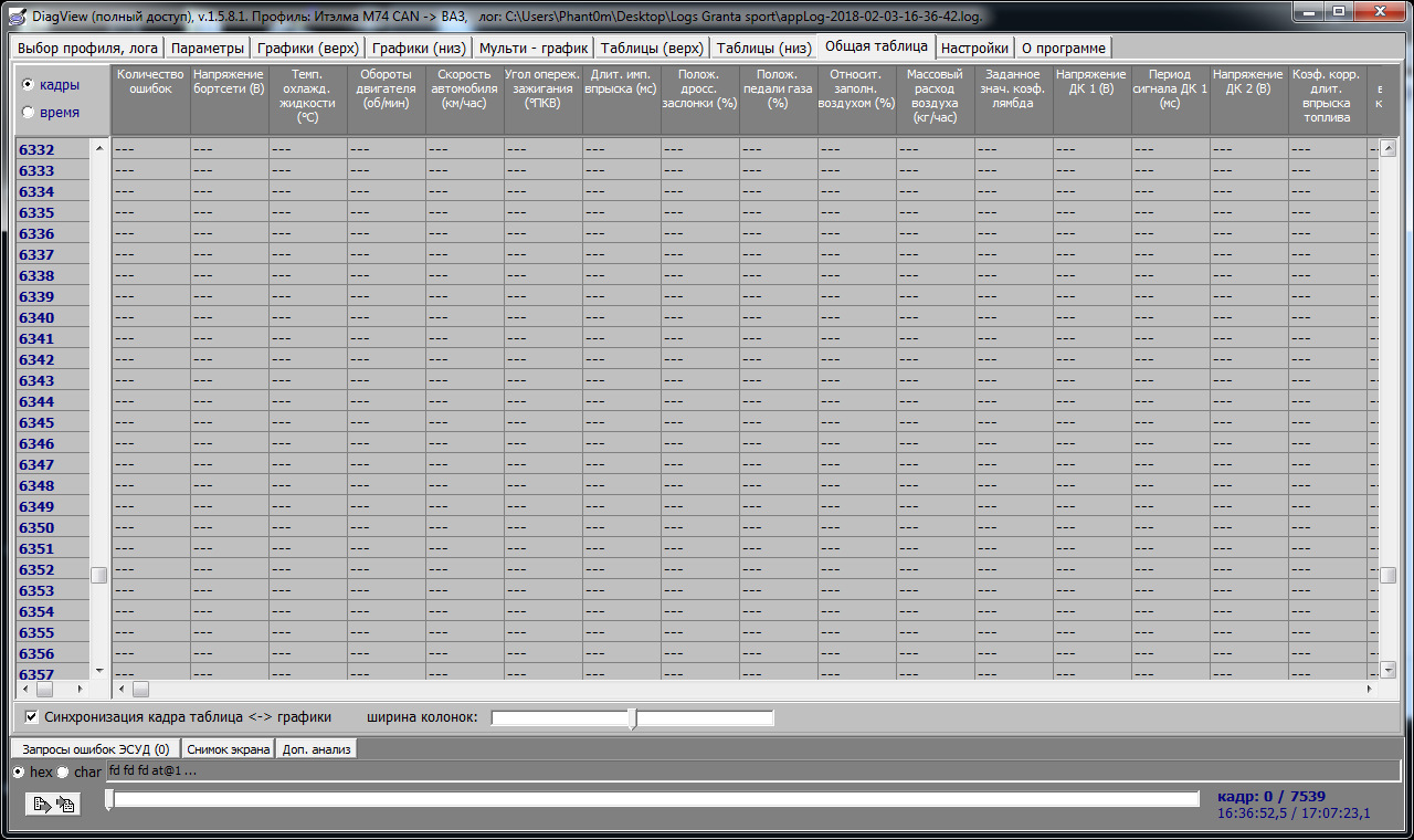

Сегодня мне прислали логи сделанные при помощи Open Diag Mobile версия 2.15.5.
Несколько логов с Lada Vesta и так де Lada Granta Sport. При открытии логов либо нет данных но время шло либо повторяющиеся данные.
То есть с логированием какие то проблемы.
