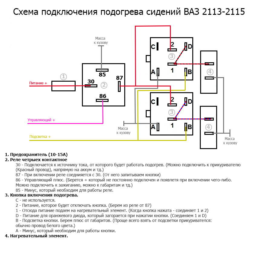

Привет! Не знаешь как подключить заводской подогрев сидений на ваз 2113 2114 2115? В этой статье описана установка и подключение подогрева передних сидений!
Для подключения подогрева понадобится:
1. Комплект подогрева сидений.
2. Четырех контактное реле: 1шт.
3. Кнопка включения подогрева сидений: 2 шт.
4. Держатель предохранителя: 1шт.
5. Предохранитель на 10 или 15А.
6. Немножк медных проводов и разные мелочи для соединения: клеммы, изолента, термоусадка и тд.
Сделал схему и постарался все подробно описать!

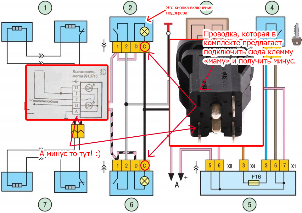

Внимание! Покупать лучше отдельно подогрев, без комплектующих к установке. (Туда входит комплект всей проводки.) Так будет дешевле, а все провода придется перебирать (Не исключено, что только мне попался такой комплект, а у вас будет все окей), да и провода в комплекте полная ерунда.
Комплект проводки предназначен для подключения по штатной схеме. Схему я нашел в интернете. Все сходится.
А на деле получается вот так:
PS: Уже год регулярного использования после подключения, по указанной схеме, все работает нормально. Был один момент: примерно через пару месяцев подогрев начал самопроизвольно отключаться, оказалось, что вышло из строя четырех контактное реле, но это моя вина: я установил б/у реле, и после замены на новое все снова стало хорошо. Ставьте новое реле! :)

ТОВАРИЩИ! В представленной штатной схеме нет ошибки. Кнопка силовая поэтому, с помощью нее можно коммутировать нагрузку!
А реле здесь служит для того, чтобы отключать обогрев при выключении зажигания.
Другие кнопки в автомобиле конечно же не силовые и они стоят в управляющей цепи реле, не так как на этой схеме.
а реле-то насколько ампер, подскажите пожалуйста, смотрю схемы и никак не пойму
На первой картинке в этой записи есть схема, на которой предохранитель 15А. Значит реле за ним должно выдерживать хотя бы 15А тока.
Нашел другую схему в интернете, там такой же номинал предохранителя.
Самый распространенный номинал реле 30А, поэтому почти любая попавшаяся релюшка вероятно подойдет под ваши нужды)
спасибо
Можете помочь со схемой подогрева спина-попа(штатной нива урбан клавиши старого образца на панели)
че за бредовая схема, реле служит для подачи большого тока потребителю потому что через кнопку такой ток нельзя подавать, накой оно тогда в твоей схеме если потребитель берет свой ток с кнопки…
Вот и я думаю так же, лишний бессмысленный потребитель в этой схеме "реле")))) это вузовские инженера так решили съэкономить на второе реле для второго сиденья ))))) но самый п***** зачем тогда это реле))))) б** я умираю с них
То я понять не могу зачем силовой через кнопку идет… А это схема не правильная))
Осторожно ребята! Первая схема пожароопастна, управление должно идти через кнопку, а кнопку от замка зажигания запитать, чтобы нагрузка шла только через реле, иначе выгярят кнопки вместе с машиной. Самая слабая жопагрейка берет 40 ват, делим на 12 вольт получаем 3 с лишним ампера, кнопки в топку.
Итак: на 1 клему кнопки питание с замка, 2рую соеденяем 86 реле, а 87 реле на обогрев. И всё у вас будет хорошо.
Автор, исправь пожалуйста.
Ну, исправлять я конечно не буду, но предложенная вами схема тоже имеет место быть… Но есть одно НО!
По поводу, предложенной мной схемы: Каждая кнопка выдерживает ток до 8 А, это значит, что каждая кнопка имеет запас по току в два раза! В системе установлен предохранитель, который в случае кз обесточит систему. Кнопка механическая, те при ее отключении не может возникнуть ситуации, когда подогрев остается включенным. В случае, когда реле выходит из строя, а именно остается в заблокированном состоянии, то ничего страшного не происходит, так как выключение осуществляется кнопкой.
По поводу, предложенной вами схемы: При всем прочем равном, предложенная схема имеет ряд недостатков. В случае, когда реле выходит из строя и "залипает" во включенном положении никакой возможности отключить этот подогрев, без вмешательства в электропроводку — НЕТ.
Как по вашей схеме осуществляется индикация положения "вкл" ? (Диод оранжевого цвета)
А можешь подсказать, нахрена в твоей схеме вообще реле присутствует, если ты подогрев запитал с кнопки впрямую. Реле тут какую функцию выполняет?
Понятно, что прошло много времени. Реле отключает обогрев при выключении зажигания. Чтоб батарею не высадить.

Этот минус для подсветки кнопок старого формата. Теперь один минус и на подсветку и на замыкание контакта в принципе ничего не изменилось и главные контакты все равно посередине
